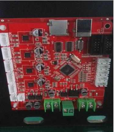

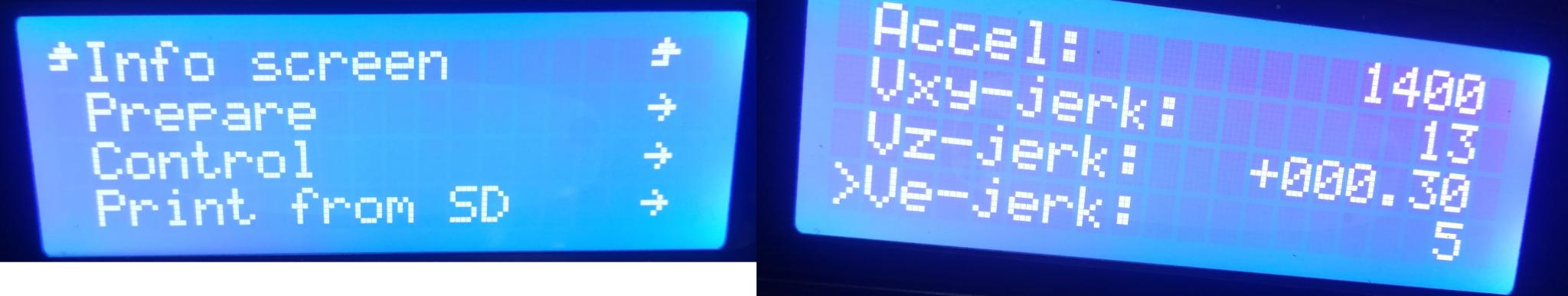

  7. Bonjour à tous, J'ai un peu de mal à identifier mon imprimante et son firmware, je commence par le lien d'achat : https://www.ebay.fr/itm/253706251786 La carte mère et la suivante : (puce atmega1284P / 1 seul potentiomètre / pas d'écritures Anet ou autre) Et voici ce que l'on peut trouver dans le menu (exemple) Le problème c'est que malgré mes recherches je ne suis pas sur du modèle de l'imprimante, si il y en à un. Le firmware indique prusa I3 pro B (firmware copié de chez geeetech ?), l'imprimante à une plaquette avec un numéro de série et une inscription CTC, le cadre est en bois. La carte semble être une Anet A8. Donc selon moi c'est une CTC prusa I3 ? (avec firmware geeetech et carte d'Anet ? lol) Voilà désolé c'est un peu confus dans mon esprit Merci PsrY

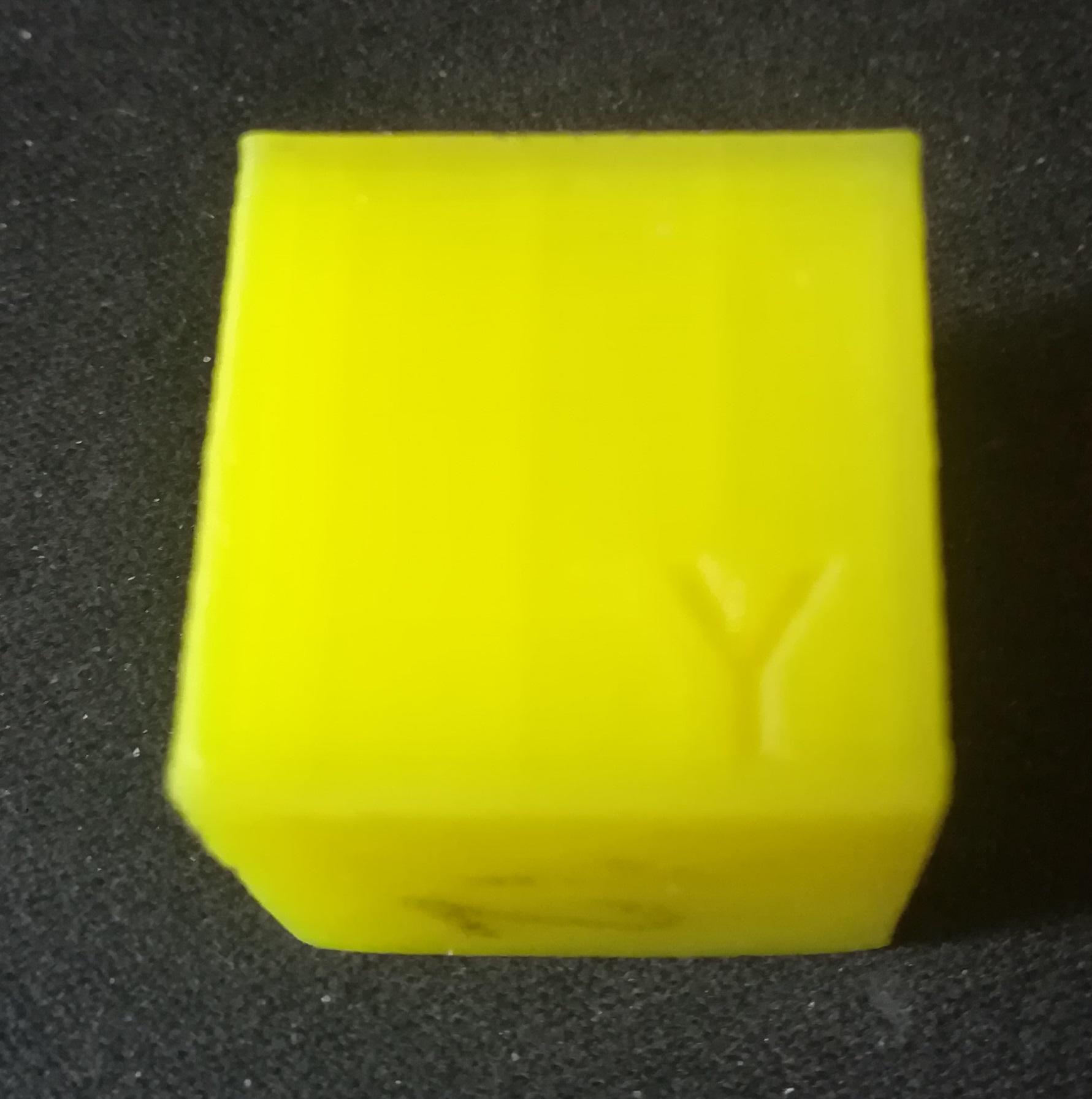

    Bonjour ! J'ai acheté un clone de prusa I3 pas cher sur ebay et franchement malgré les petits soucis je suis plutôt confiant on trouve beaucoup d'infos sur le web y compris sur ce forum ! Pour l'instant j'ai passé plus de temps à régler des problèmes qu'à imprimer mais j'ai appris beaucoup sur le fonctionnement de la machine c'est pas du temps perdu. Il s'avère que mon clone ne possède pas de 2ème ventilateur donc pas possible de faire de bons bridges / angles mal formés mais avec un ventilo (montage à l’arrache) sur la pièce tout va mieux. J'ai donc commandé un petit ventilateur turbine 12v pour le moment je fais une petite pause en attendant de le recevoir. Je comptais demander de l'aide sur le forum pour identifier mon clone ainsi que parler d'un problème d'extrusion non mécanique. Voilà ou j'ai stoppé, j'ai arrêté de tester différents paramètres en attendant de recevoir le ventilateur. Les angles se forment mal (La pièce et "molle" et donc flue sur elle même) sauf sous ventilation. Une diminution de la température du plateau et bénéfique mais à 60°C je commence à avoir des soucis d'adhérence. Pour l'instant mes paramètres optimaux de température sont 195°C / 65°C mais je pense qu'ils seront à revoir dès que j'installerai la ventilation. Cordialement, PsrY
