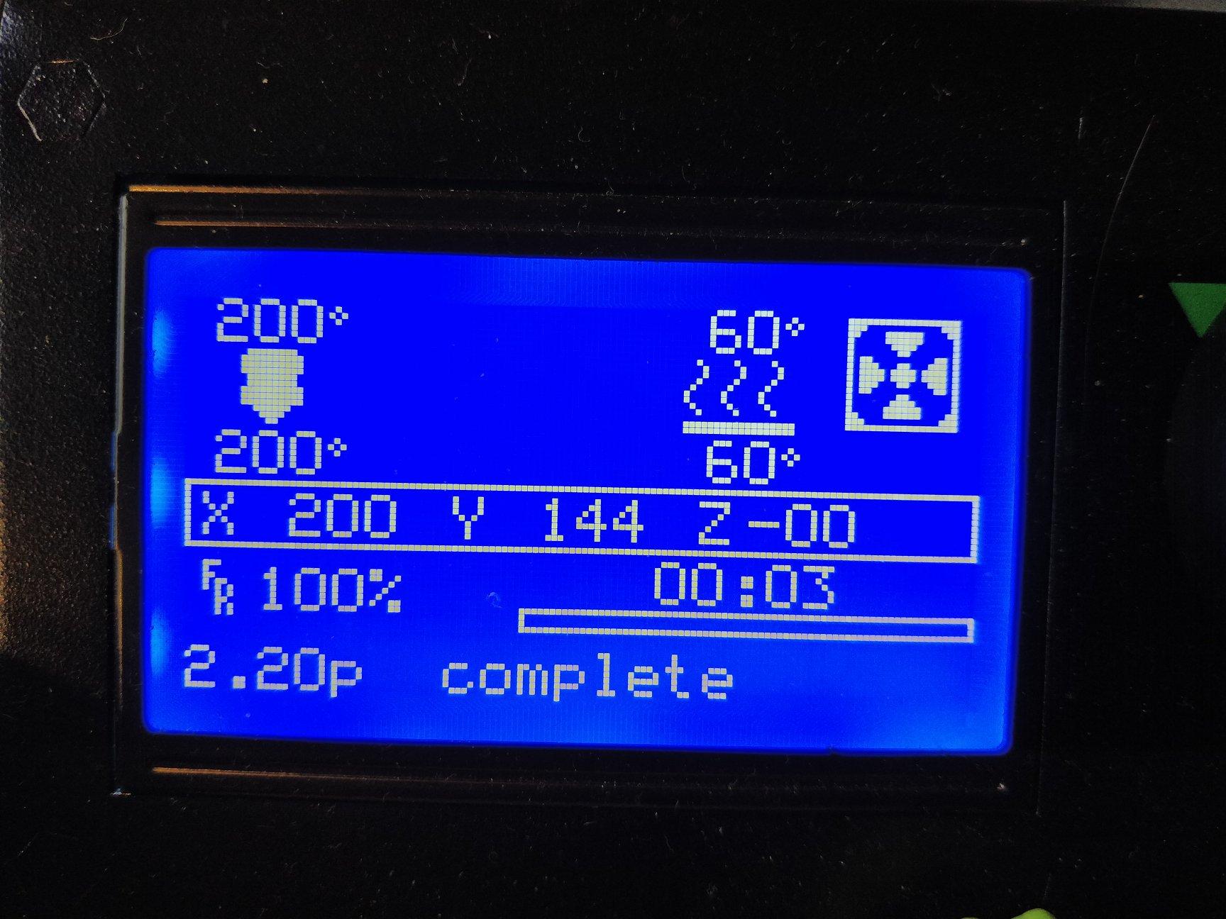

  3. Bonjour, bon je vis bien avec le palliatif, rajouter des commandes pour relancer la chauffe dès qu'elle s'arrête, mais tout le monde sèche sur la vraie cause du problème... J'ai un autre phénomène ce matin, qui n'a rien à voir : j'allume l'imprimante, je préchauffe le bed avec la panneau de commande de l'imprimante, juste ça rien d'autre. Et ça lance le ventilateur du hotend ??? Je n'ai pas souvenir que ça faisait ça avant --> je me demande si je ne ferais pas mieux de flasher mon firmware ? J'ai une carte MKS Gen L avec drivers TMC2208 et LV8729 et BL Touch...
  4. Merci à vous deux pour l'astuce ! J'ai modifié le script de démarrage, ça fait des sauts entre 200 et 210° vu que le print est prévu pour 210 mais j'impose 200 en forçage, et ça fait aussi une petite pause de 2-3 secondes sans chauffage qui suffit à redescendre à 175-180... bref c'est bancal, c'est palliatif, ça débloque mes impressions (et les futurs cadeaux de Noël que Madame commence à désespérer d'avoir), mais ça n'explique pas la cause du problème... je vais chercher côté firmware... Merci encore !

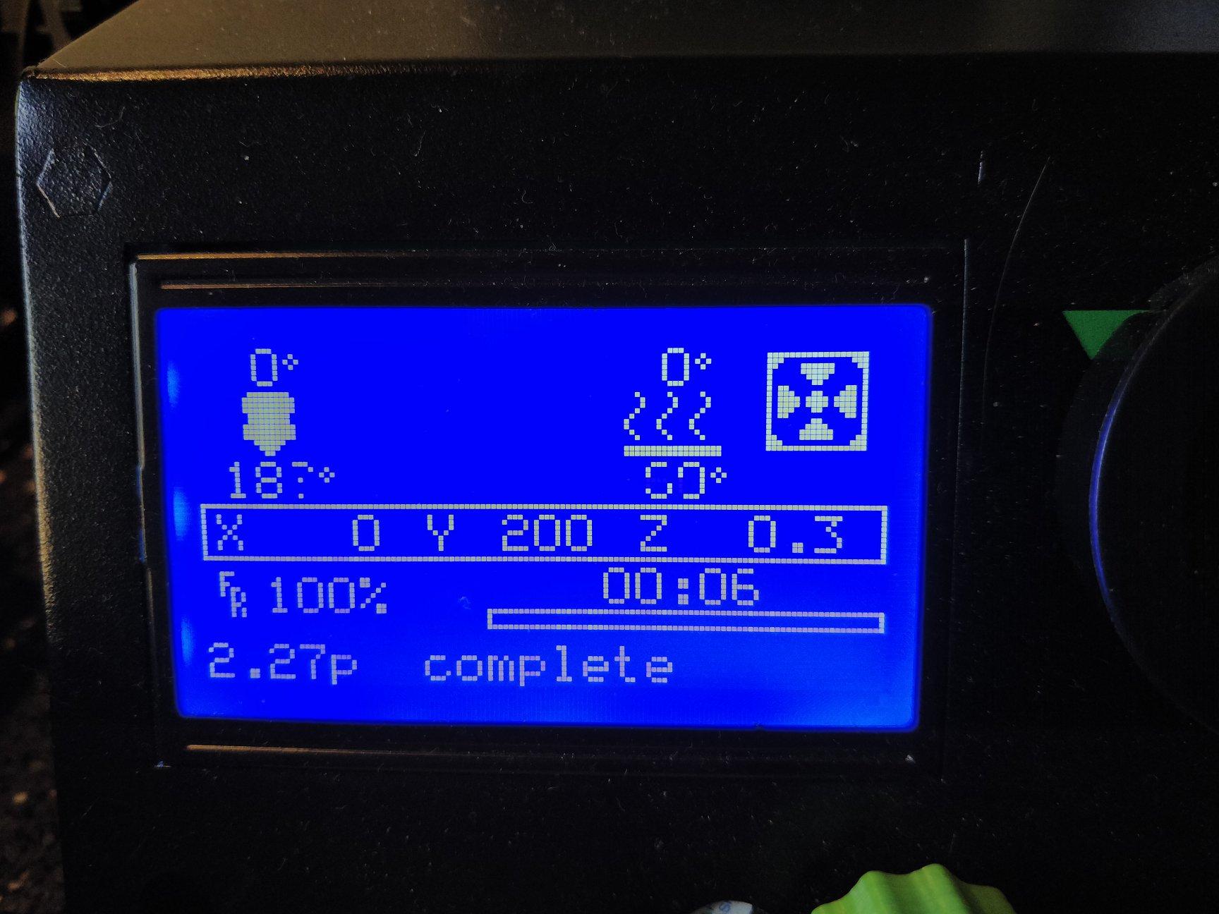

  5. De rien, si je veux qu'on m'aide Non l'auto-levelling se fait chauffage allumé, ça coupe juste après Ah !!!! On s'approche : Les consignes sont tombées à zéro, j'ai eu un message "Bed Cooling" pendant 2 secondes, puis les consignes sont revenues, et ça imprime !!! Comme conseillé : testé, ça ne change rien
  6. J'ai essayé en commentant les 4 premiers T0, ça coupe la chauffe pareil : G90 M82 M140 S60 M190 S60 M104 S210 ;T0 M109 S210 ;T0 G90 M82 M106 S255 G4 P500 M106 S0 M140 S70 M190 S70 M104 S200 ;T0 M109 S200 ;T0 M117 A G28 ; home all axes M117 B G29 ; Auto Levelling M117 C G92 E0 ; reset extruder M117 D G1 Z1.0 F3000 ; move z up little to prevent scratching of surface G1 X0.1 Y20 Z0.3 F5000.0 ; move to start-line position G1 X0.1 Y200.0 Z0.3 F1500.0 E15 ; draw 1st line G1 X0.4 Y200.0 Z0.3 F5000.0 ; move to side a little G1 X0.4 Y20 Z0.3 F1500.0 E30 ; draw 2nd line ; G1 E27 F3000 ; retract filament 3mm G92 E0 ; reset extruder M117 E ; done purging extruder? G1 Z1.0 F3000 ; move z up little to prevent scratching of surface M117 F G92 E0

  8. Bonjour merci pour vos réponses ! Déjà l'astuce de mettre des repères M117 A, B, C etc. c'est une très bonne idée pour savoir où on en est. J'ai rechargé dans S3D le profil FFF de référence que j'avais au début, pour éliminer toutes les bidouilles réalisées depuis. Donc la seule chose qui change depuis la dernière fois que ça fonctionnait bien, c'est l'ajout du BL Touch et le flash du firmware qui va avec. Voici une petite vidéo de où ça coupe les consignes de chauffe : après B (auto-levelling) et avant D (lignes de purge), puisque C passe très vite... https://youtu.be/NerptgaLfXQ Il n'y a que G92 E0 pourtant archi classique --> j'ai essayé en le mettant en commentaire ; ça n'a rien changé. Le problème est avant : les fichus T0 après les M104 et M109 ?
  9. Bonjour, j'ai un problème que je ne m'explique pas : quand je lance une impression, le bed et le hotend chauffent, puis l'autohome, puis le nivellement BL Touch, et dès que l'impression commence ça arrête de chauffer (les 2, bed et hotend) mais ça continue d'imprimer (sans filament puisque ça n'extrude plus à partir de 170°). J'ai testé avec Cura 3.5.1 (que je ne maîtrise pas du tout) : mis à part d'autres problèmes liés au profil d'origine qui est pourri pour ma Tevo Tornado, l'impression fonctionne sans souci. ça vient donc du gcode... Pouvez-vous me dire quel paramètre ajuster dans S3D pour éviter l'arrêt de la chauffe au début de l'impression ? Merci beaucoup ! Ci-joint les photos de l'écran de contrôle pendant le nivellement puis dès le début de l'impression. Et aussi, les 2 gcode générés par S3D et par Cura Cura_xyzCalibration_cube.gcode S3D_xyzCalibration_cube2.gcode
