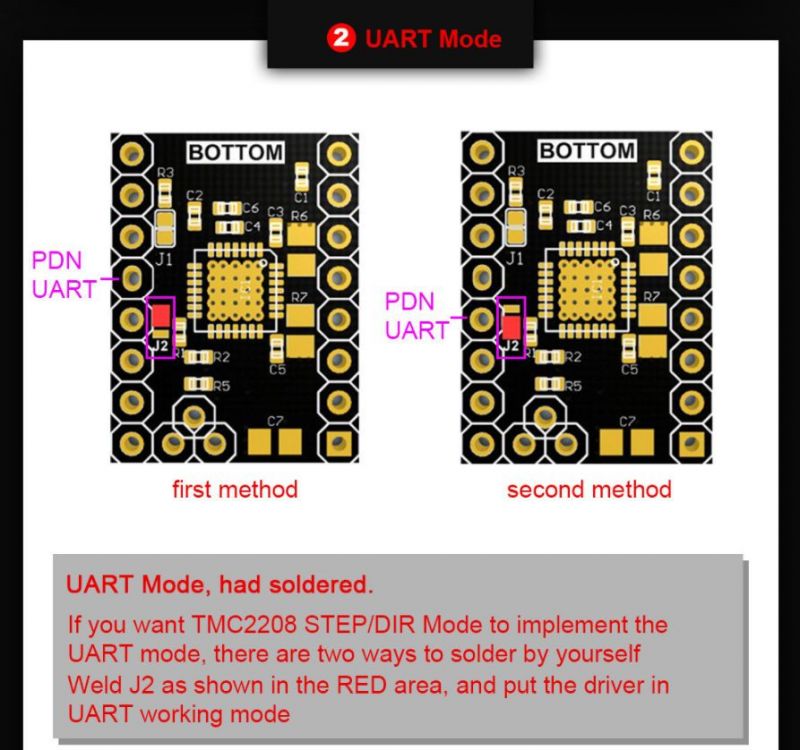

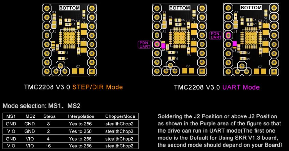

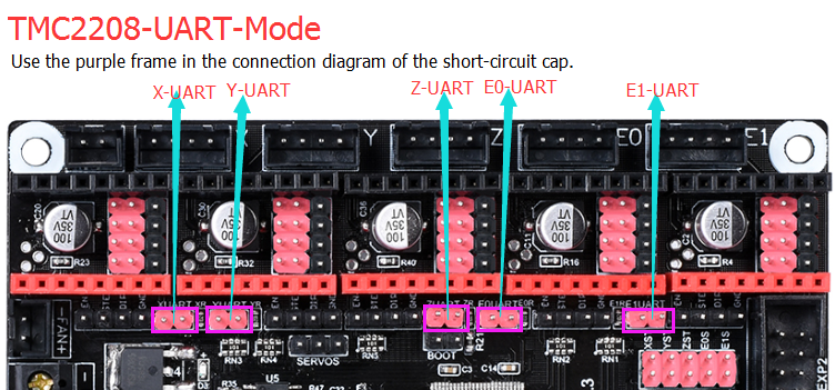

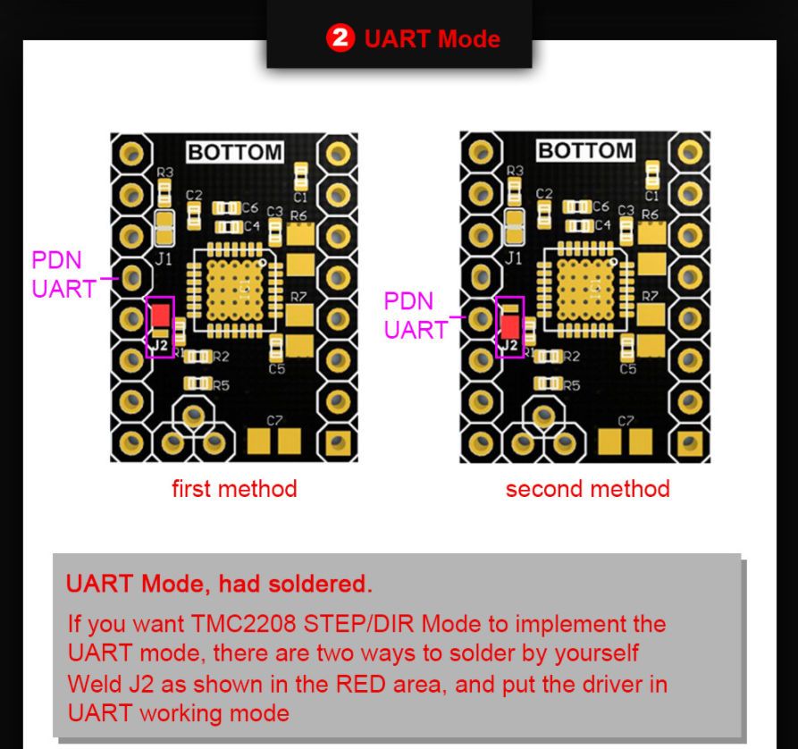

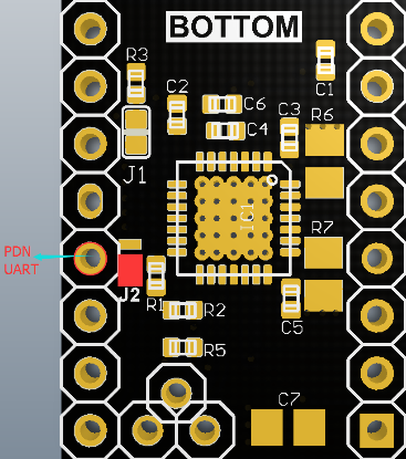

  10. bonjour à tous, j'ai une SKR V1.3 avec en X & Y le driver TMC2208 V1.3 en mode UART. La configuration physique du mode UART sur le TMC est un point de soudure sur J2 comme indiqué sur cette image. La pose de jumper est faites sur les PINs X-UART et YUART comme indiqué sur cette image trouvez en pièce jointe les deux fichiers Configuration.h et Configuration_adv.h Depuis RepeiterHost, je lance la commande G1 Y100 F4800 les deux moteurs X & Y tourne ensemble. Après vérification de la configuration Marlin (FIRMWARE_NAME:Marlin 2.0.8), je ne comprends pas le problème... merci pour votre temps Configuration.h Configuration_adv.h
  11. merci Tircown, c'est bien ce qu'il me semblait. il y a bien un différence entre souder les ceux du haut_milieu et souder les ceux du bas_milieu Alors bas_milieu est pour la carte SKR1.3 et haut_milieu autres carte ... lien
  12. Justement, le point de soudure J2 est confus. S'il n'y a pas de point de soudure, alors il est en mode STEP/DIR. (cela j'ai bien capté) Par contre, selon cette documentation et cette vidéo (1.35 minutes), c'est pas clair. il y a deux façons de raccorder J2 il semble que raccorder le pins du haut avec celui du milieu est le mode STEP/DIR et raccorder le pins du bas avec celui du milieu est le mode UART merci pour ta lumière, j'aimerai bien comprendre svp
