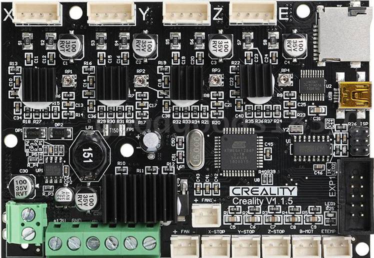

Bonjour, j'ai acquis une carte Creality 1.1.5 pour construire une imprimante. Avant d'injecter le Marlin 2 sur la carte, j'aimerai faire une sauvegarde du firmware d'origine de la carte. je cherche la procédure du upload du firmware d'origine. Je pense que l'on obtient un fichier HEX sur la micro-SD. Qui aurait déjà fait cette opération? merci pour votre temps
