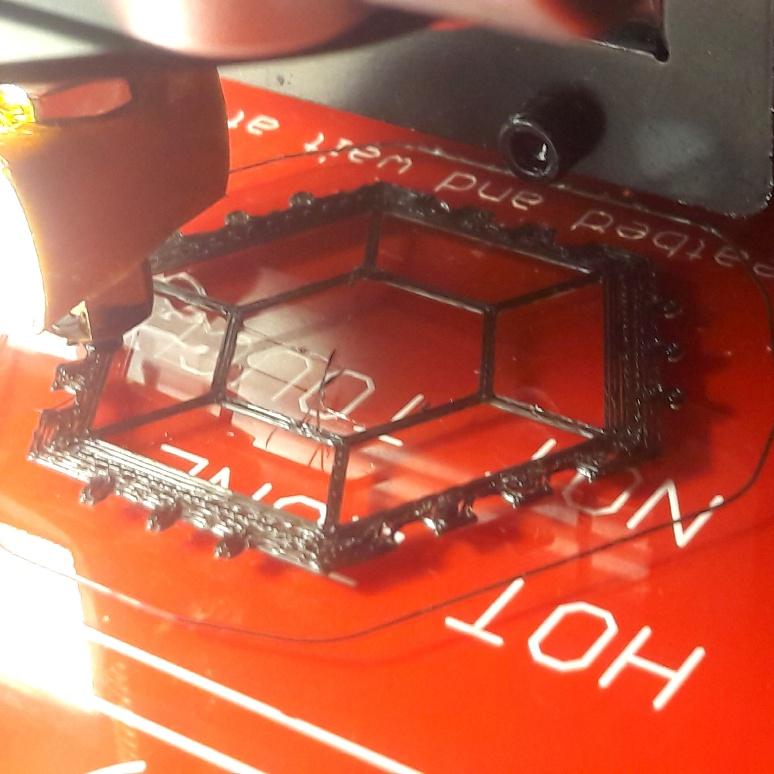

  7. assez haut sur 12 cm de fil, pour 100 il en a pris 3,9 avec ce calcul, j'ai modifié le Esteps/mm de 93 a 238..... j'ai refait la calibration ESteps, on dirait que rien n'a changé.... et j'ai même l'impression que l'extrudeur broute quand il avale du fil....

  13. j'ai presque envie de mettre 250 °C et charger à 200% pour que ça coule balèze.... Et vite revenir a la normale... 200 et 100% sais pas si vraiment bonne idée...
  14. idem... ça démarre avec Z à 0.3.... ça a du mal a accrocher. après.... ça a l'air d'aller mieux....
