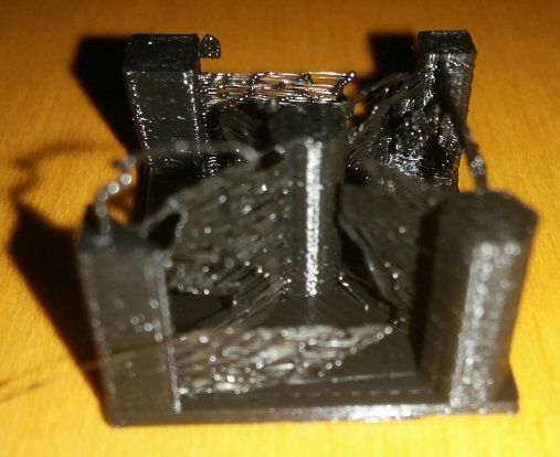

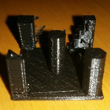

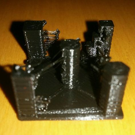

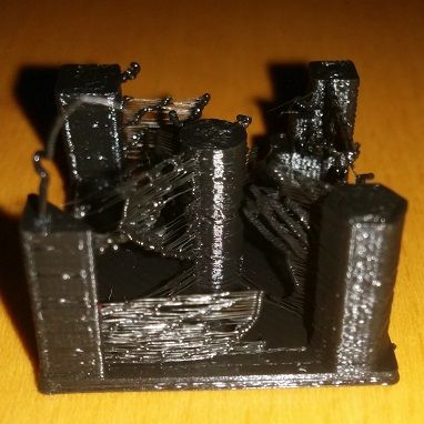

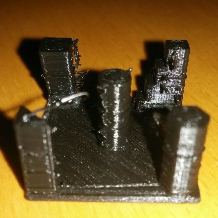

  22. Salut, Toujours avec mon problème "spiderman", j'ai réalisé une petite pièce sous Sketchup avec des "piliers" aux formes différentes sur une base carrée (aux quatre coins + 1 au milieu) afin de reproduire le problème sur une pièce plus petite et plus rapide à imprimer. J'ai imprimer en qualité "Fin" avec un remplissage à 20%. J'ai joué sur 4 paramètres qui sont Temperature, Flow, Retract speed et Retract length : Echantillon n°1 n°2 n°3 n°4 n°5 Temp 200 200 220 220 220 Flow 95 95 95 90 85 Retract speed 50 25 50 50 50 Retract length 4 2 4 4 4 Echantillon n°1 : On voit bien les traces laissées à quasiment chaque mouvement rapide de la buse Echantillon n°2 : J'ai diminué le retract speed et length, le résultat est pareil ou pire. Echantillon n°3 : Je remet les paramètres par défaut pour le retract speed/length et augmente la temperature à 220. C'est beaucoup mieux ! Echantillon n°4 : Je diminue le Flow à 90. Echantillon n°5 : Je diminue encor le Flow à 85 pour voir ... c'est encore un "chouille" un peu mieux. J'arrive donc à quasiment me débarrasser de "Peter Parker" mais le problème c'est qu'avec ces paramètres sur des pièces plus grandes qui prennent plus longtemps, j'ai la buse qui "crépite" (trop chaud ?) et l'extrudeur qui se met à claquer ... Donc là je suis revenue à 215° et 90 de flow et je tolère pour le moment que l'homme araignée s'amuse sur mes objets ... Je vais essayer avec un autre fil pour voir ?

  24. Jolie pièce Stouf ! C'est mon objectif maintenant ! J'ai pas eu l'opportunité de refaire des tests pour tenter d'éradiquer le problème "spiderman" mais je me posais la question de la température ambiante. Personnellement, j'imprime dans mon garage ou il doit faire 15°C environs. Ca peut jouer ?
  25. Merci flykiller ! Du coup ça veut dire modifier ces valeurs dans le xml_config.xml de 'Cura By Dagoma' : <retraction_speed>50</retraction_speed> <retraction_amount>4</retraction_amount> C'est bien ça ?
