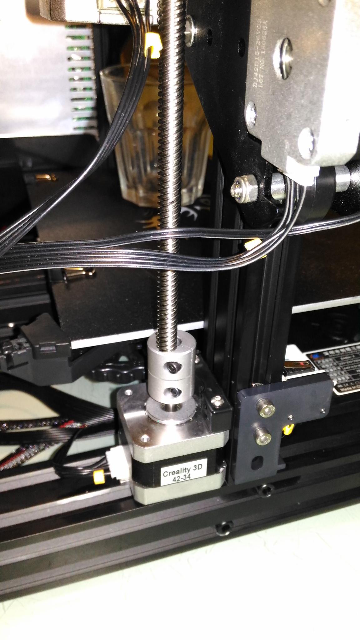

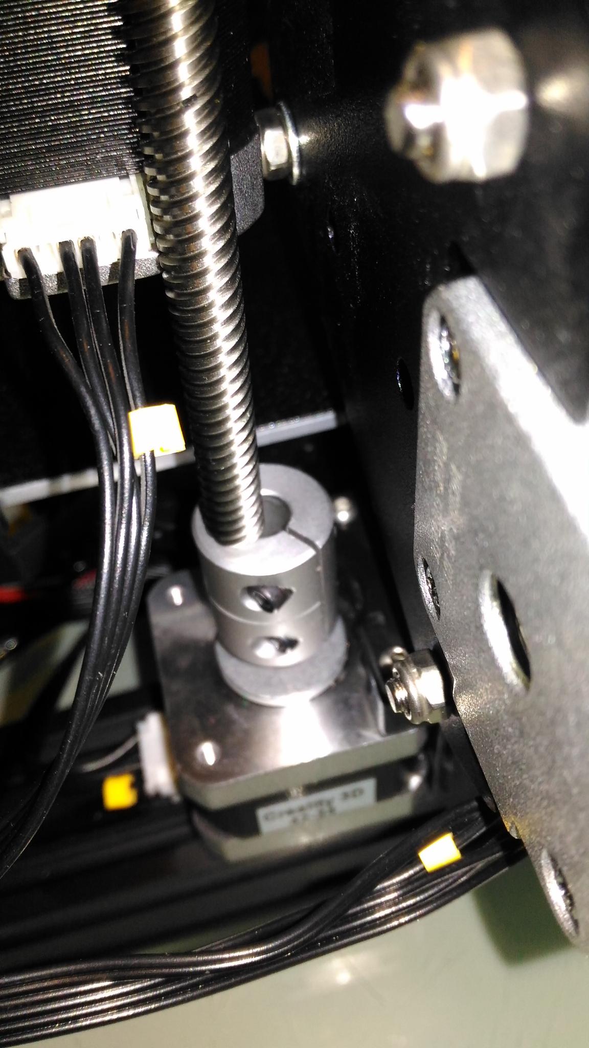

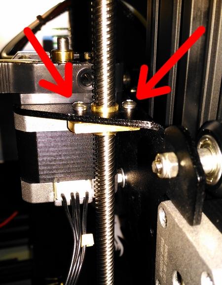

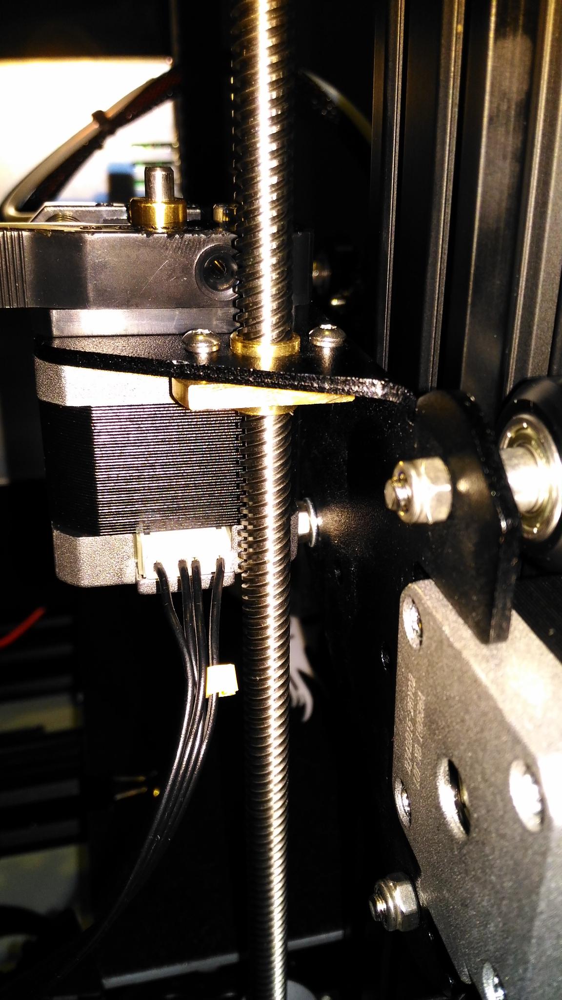

  7. Bon, c'est résolu. Sur la doc de montage ils disent : tighten not too tight. En fait faut lire : dévisser presque complètement les 2 vis (indiquées par les flèches)... Le moteur fait monter et descendre l'ensemble sans souci. Merci pour votre lecture !
  8. Je m'auto-réponds, je pense que j'ai trouvé, j'essaierai demain matin. En lisant ici : https://www.techadvisor.co.uk/review/printers/creality-3d-ender-3-3679679/ Les gars qui ont fait le test ont eu le même problème parce que les vis au niveau de l'extrudeur étaient trop serrées. J'ai desserré donc, et ça à l'air de tourner facilement à la main. Donc demain j'allume et je vois si le moteur tourne. Suspens !
  9. Re, Merci pour la réponse. Alors pour ce qui est de la vis, elle est droite, sans problème. Le moteur semble au bon endroit aussi. (en tout cas, ça colle à ce qui est dans la notice). Le seul truc qui me chagrine, c'est que l'extrudeur, et son ensemble métallique, semble légèrement pas "droit", genre une inclinaison de 1° à peine. Mais donc sur la longueur de la tige, ça joue et ça se transforme en 5mm de raté au niveau du trou.
  10. Salut à tous, Pas encore lancé dans l'impression, juste au montage, j'ai un problème avec ma nouvelle Ender 3 : La vis sans fin de l'axe Z est décalé de 5mm sur X et Y, résultat, la vis ne rentre pas dans le trou du moteur... Et en "forçant" (sans trop forcer), ça rentre mais le moteur n'arrive pas faire tourner l'axe, résultat, pas de montée et descente de la tête. Qu'est-ce que j'ai comme solution ? (à part un renvoi en Belgique, j'ai acheté l'ender sur Ebay, à 179€ au passage) J'imagine un démontage du moteur, et un rajout de rondelles pour arriver à 5 mm sur Y, mais pour les X je sèche... ou alors un cardan double, mais ça va faire un peu bricoleur... Merci pour vos idées ! (et si vous voyez pas de quoi je cause, je pourrai rajouter une petite photo à l'occasion, genre demain)
