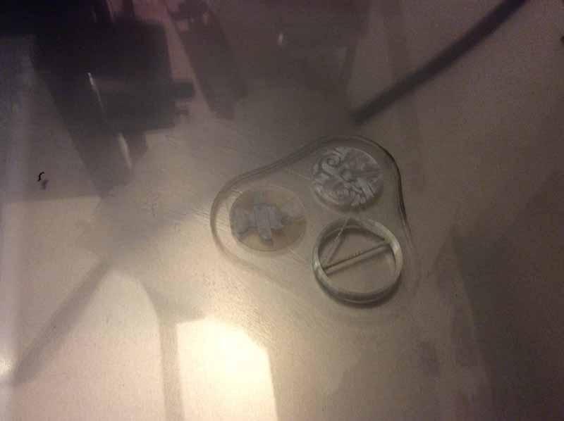

1. Pour répondre à ceux qui se demandent ce que c'est, il s'agit d'une pièce (jeton) de jeu en 3 parties: deux faces (décorées) et une bague pour y intégrer une rondelle métallique (pour faire le poids). Fichier trouvé sur Thingiverse. 2. Merci Bosco pour tes remarques, mais en fait l'impression s'est bien passée et j'ai exactement ce que je voulais ... Même si les faces du jeton pourraient être un peu plus épaisses (si je me réfère à l'image sur Thingiverse). Je vais suivre tes conseils et imprimer un cube de calibration. 3. J'ai en effet acheté une nouvelle plaque en verre dès réception de ma CR10 3. Quant à ma résolution de problème, je viens de faire un petit topo ici au cas où d'autres débutants se trouveraient dans les même difficultés que moi. Merci à tous! Je mets le problème résolu. Edit Tatie: Eh bien non, je ne peux pas éditer mon premier message --> Y a-t-il un moyen de signaler le problème comme résolu?

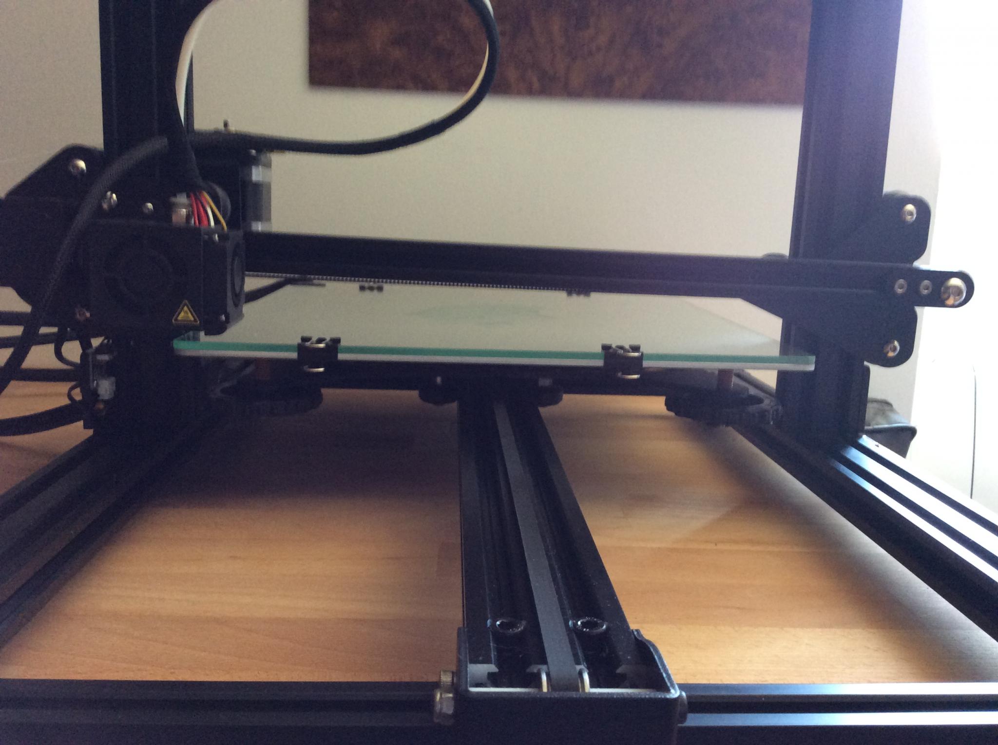

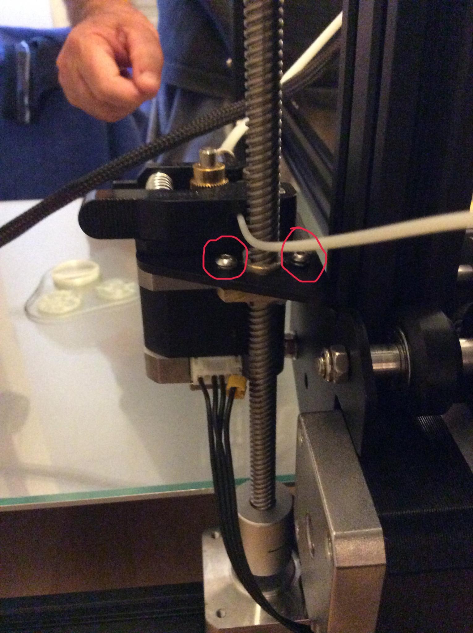

Bonjour Nouvelle propriétaire d'une CR10, j'ai d'abord lamentablement échoué à faire quoi que ce soit de correct (parce que je n'avais pas suivi toutes les règles- trop pressée sans doute mais aussi très intimidée par la bête, dont je pensais ne jamais comprendre le fonctionnement). Heureusement le forum m'a aidée (ici) à repartir sur de bonnes bases et aujourd'hui ma CR10 fonctionne! D'où ce petit mot pour donner quelques conseils aux débutants qui comme moi arrivent en terrain inconnu et - surtout!- intimidant... 1. Mécaniquement, c'est un truc tout simple: la machine se déplace sur 3 axes qui correspondent aux 3 dimensions d'un objet: y est la longueur (correspond à la profondeur du plateau), x la largeur (largeur du plateau) , z la hauteur. Je sais que ça va paraître évident pour tous les membres de ce forum, mais pour les nouilles dans mon genre il est important de le préciser. Une fois qu'on sait ça, il est plus aisé de comprendre le pourquoi des différents réglages à effectuer, de même que le pourquoi de l'étiquetage des câbles. 2. Petits conseils vis à vis du montagei: - il est bien plus facile de faire le réglage du plateau AVANT de monter le portique. - il est également plus facile de cabler l'axe Z qui est sur la platine de la base AVANT de fixer ladite platine. - quand j'avais quelques doute d'interprétation du manuel (surtout au moment du câblage) je me suis référée à ce tuto Youtube: 3. Les conseils donnés (dont le manuel d'utilisation) mentionnent souvent des réglages trop lâches - qu'il fallait donc resserrer. Dans mon cas (machine de dernière génération -au moment où j'écris) , les réglages étaient au contraire complètement serrés: rien ou presque ne pouvait bouger (voir point suivant). C'est peut-être un problème auquel d'autres débutants peuvent se heurter.... 4. L' Auto Home faisait un bruit bizarre et le moteur semblait forcer... Il nous a fallu un moment pour comprendre que l'axe Z était complètement bloqué. En effet, il nous était impossible de faire tourner la grande tige filetée qui contrôle le mouvement en hauteur. Et à la demande de mouvement de cet axe Z ( Menu PREPARE --> MOVE AXIS (il n'est pas à l'écran; pour le trouver il faut faire défiler complètement vers le bas) --> Move 1mm --> Move Z), le moteur tournait mais rien ne bougeait: la tige filetée était bridée. Il a suffit de desserrer les deux vis (entourées sur la photo ci-dessous) pour que tout rentre dans l'ordre. J'espère ne pas avoir été trop bavarde, et que peut-être cela pourra servir à d'autres...
Voilà, nous avons fini de suivre tous vos conseils et.... le résultat est là!! Je suis fière de vous montrer ma toute première impression, encore chaude sur son plateau: Je vais faire un petit topo sur les difficultés que j'ai eues et comment on a trouvé la solution, en grande partie grâce à vous (mais pas que). Je vous mets le lien tout de suite après. En tout cas, MERCI MERCI et encore MERCI!!

Bonjour à tous! Dans ma présentation, je disais que j'étais novice, c'est peu dire!! J'ai vraiment l'impression (pas 3D) d'être une belle nouille, sur ce coup-là.... Je m'explique: 1. MONTAGE: presque OK (avec l'aide de mon homme). MAIS le portique n'est pas horizontal (il "tombe" sur la droite: voir photo). Que faut-il resserrer (ou desserrer) pour arranger ça? 2. PASSAGE DU FIL: je ne sais toujours pas si le fil est arrivé assez loin (sans doute que non puisque quand je chauffe la buse, c'est un filament noir qui sort, alors que j'ai du PLA blanc (celui fourni avec la machine). Mais quand je pousse le fil, ça bloque. 3. REGLAGE : quand je demande AUTO-HOME la machine se met bien en position zéro (coin bas gauche) mais elle n'a pas l'air content, elle a l'air de "forcer" comme si elle était bloquée dans sa course. Mon homme me dit que le bruit doit être normal - peut-être le ventilateur- mais j'ai quand même des doutes. 4. ECRAN: le menu n'affiche pas toujours tous les choix: je n'ai pas toujours "Prepare" (remplacé par "Tune"), même quand j'en ai besoin. Est-ce normal? 5. CARTE SD: elle est reconnue une fois sur.... 4 ou 5. Je dois la réinsérer régulièrement. 6. IMPRESSION: la cata. Je préchauffe plateau et buse comme indiqué dans le mode d'emploi. Puis je demande l'impression d'un petit bidule plat (pièce de monnaie, pour commencer simple) téléchargé sur Thingiverse puis passé par Cura (bon, là encore, peut-être que mon fichier GCode n'est pas top...). La bête se met à chauffer... mais quand la température est atteinte, la tête d'impression fait un petit mouvement, comme si elle cherchait sa place... et rien ne se passe. Les minutes défilent sur l'écran, c'est tout.... J'attendais d'avoir une machine comme ça depuis des années; ça aurait dû être un moment de plaisir, or je vais de frustration en frustration. Vous aurez compris que je suis complètement perdue et quasi désespérée.... et que j'ai grand besoin de vos conseils!! Merci d'avance!!!
