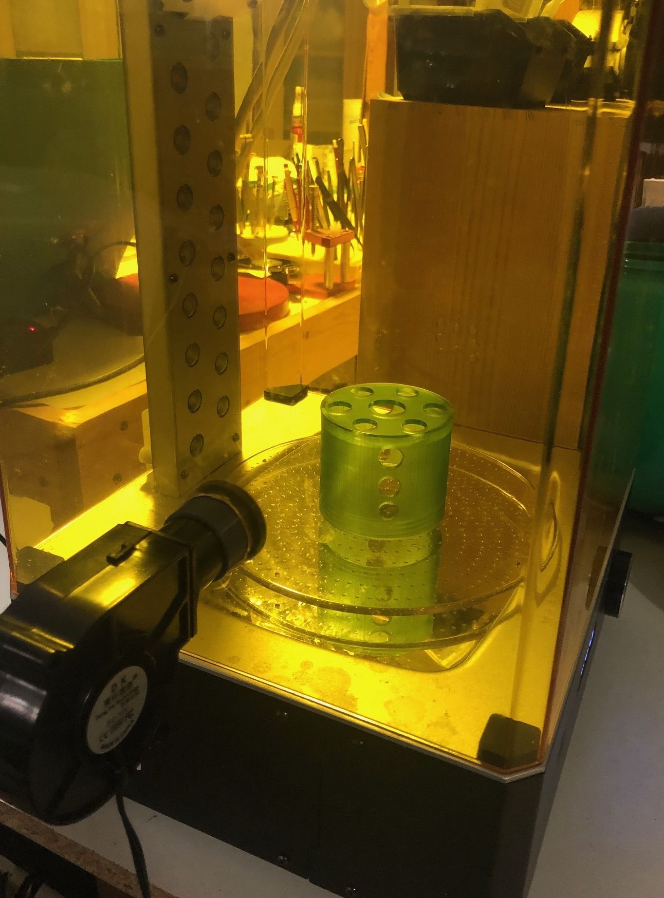

j'ai fait 8 trous de 8 mm de l'autre côté et l'air sort bien. Après, le problème de l'extraction (filtration) vers l'extérieur du local reste entier (idem quand je sèche au sèche-cheveux). L'idée de rajouter un petit ventilo en aspiration pour aider à l'extraction de l'air n'est pas idiote. -

Bonjour, tout est dans le titre... J'en avais marre des manipulations de séchage entre le wash et le cure. Alors j'ai percé un trou sur le côté du capot, j'y ai placé un petit soufleur à deux balles chez Aliex... Ainsi, avant de faire le cure (pendant aussi à vrai dire), je lance le "dry". J'ai prévu quelques trous aussi pour faire sortir l'air. Pourquoi Anycubic n'y a pas pensé ? mystère. Peut-être une hypothèse... Ils ne voulaient peut-être pas s'enquiquiner avec les problèmes d'éjection dans la pièce d'un air forcément un peu chargé d'alcool et d'un peu de résine.... Voilà, si ça peut aider quelqu'un. Amitiés -

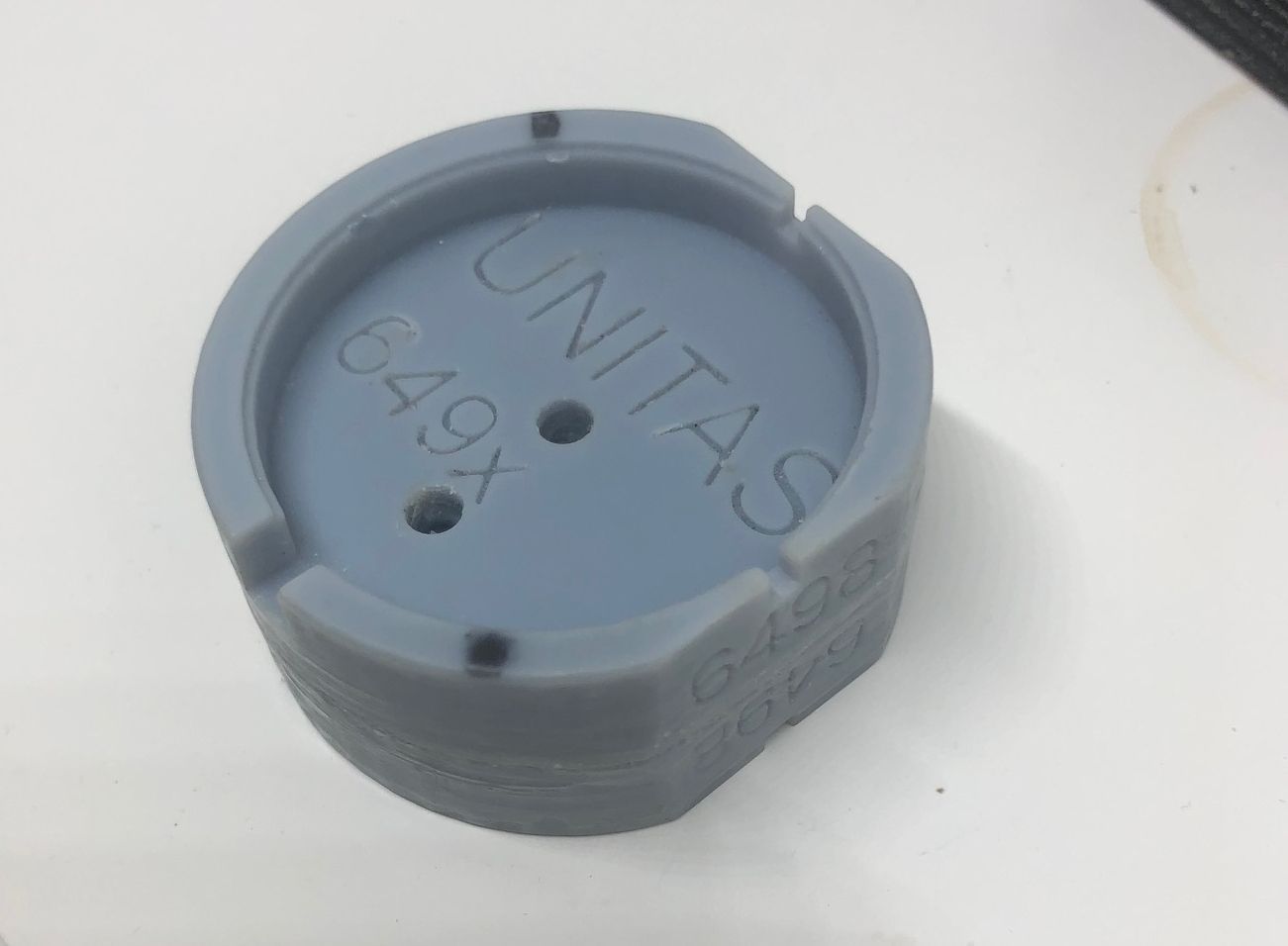

Oui, logique quand on y pense. Finalement, pour ce que je fais, j'aurais pu rester avec ma 4K. Mais elle était devenue tellement collante Malheureusement, je fais des objets cylindriques qui doivent être extrêmement précis (porte-mouvement pour réparer les mouvements de montre). Je suis donc obligé de les faire à plat et sans support (comme sur une 3D filament), sinon, les ronds ne sont pas absolument parfaits. Voir photo. Ce sont deux cylindres évidés, collés dos à dos avec des lèvres très précises pour que le mouvement se clipse. Les deux trous servent à insérer des vis sans tête pour soutenir les pivots des secondes. Avec la résine traditionnelle, ils avaient tendance à s'ébrécher, mais avec la résine ABS-like qui est un tout petit peu plus souple, c'est parfait. Et comme ça doit bien tenir en main, ils sont pleins (mais je fais quelques trous pour alléger). -

J'ai en effet refait l'alignement du plateau directement dans le bac et mon premier essai est concluant. Mes petits objets sont bien sur le plateau et pas sur le FEP. Je vais lancer un autre essai avec une pièce plus grosse possédant une base plus susceptible de faire ventouse. Merci pour le conseil. Je me demande si la taille du plateau (immense par rapport à la 4k) ne rend pas son alignement plus capricieux. Parce que je n'avais vraiment jamais eu de problème avec la petite 4K. En un an, j'ai réaligné le plateau 3 fois, chaque fois que j'ai changé le film de protection de l'écran. -
