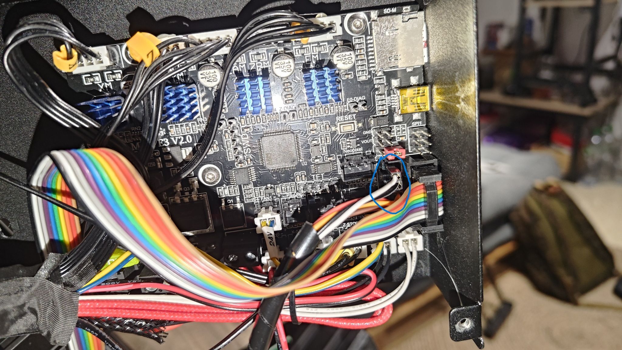

Bon comme je n'arriver pas a dormir hier soir j'ai refais le câblage et j'ai decaller les fils noir et blanc a la place du capteur Z Ensuite je refais un test d’origine et la miracle ça marche. (l’origine est toujours decaller il n'est pas au centre) Par contre j'ai retester d'imprimer le fichier mais il ne se passe toujours rien.

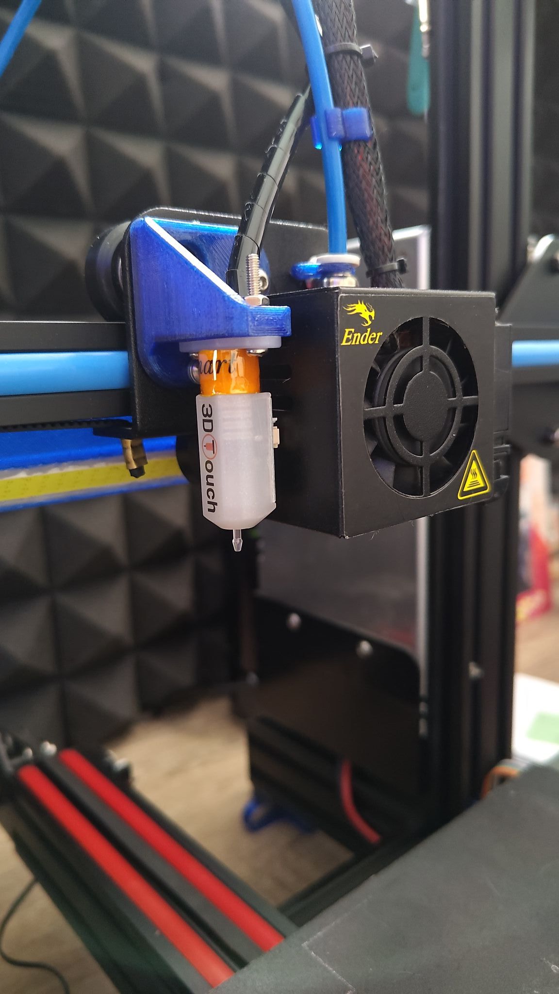

Mais il ne me fais pas d'origine il ne touche a aucun moment le plateau j'ai du rater quelque chose. J'ai simplement fais le flash du firmware fais le test du bltouch (aiguille qui monte et descend une dizaine de fois) Ensuite j'ai voulus faire un origine ( le plateau et buse se déplace jusqu'au buter pour ensuite se mettre vers le centre qui n'est pas au centre mais bien decaller vers la droite avec l'aiguille qui monte et descend 3-4fois et reste en position basse) et la buse se retrouve a environ 3cm du plateau
Merci de vos réponses rapide. Par contre comment dire.... Oula je suis perdu. Je voudrais flasher a partir de la carte SD comment je dois faire avec les fichiers proposer plus haut ? Pour le câblage j'ai suivis une vidéo et je l'ai bien mis sur le connecteur 5broches j'ai donc laisser le capteur Z brancher. Je n'ai pas de touche sur le bl touch. je pense que ça doit être un clone que j'ai. Je l'ai commander sur Ali
Bonjour Je voudrais connaitre les démarche a suivre pour installer un Bl touch sur Ender 3 pro avec une carte skr mini e3 v2 Je précise que j’ai déjà monter mon Bl touch sur l'imprimante et raccorder sur la carte mère également. Quand j'allume l'imprimante l’aiguille monte et descend 2fois de suite et reste allumer rouge. Et la version du marlin est bugfix 2.0.x Je n'ai aucun menu Bl touch... je suppose que je vais devoir flasher le firmware qqc comme ça Merci d'avance

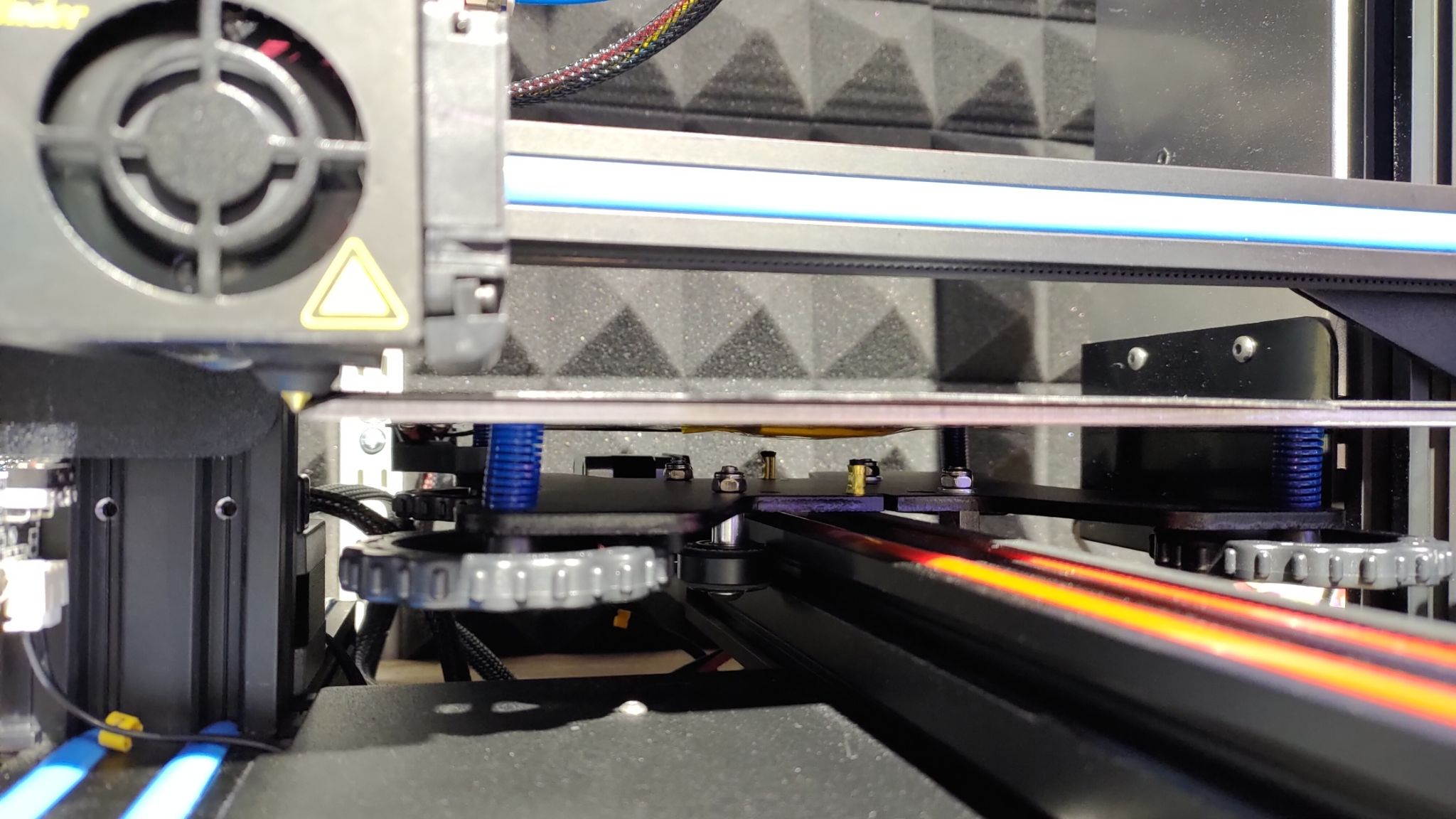

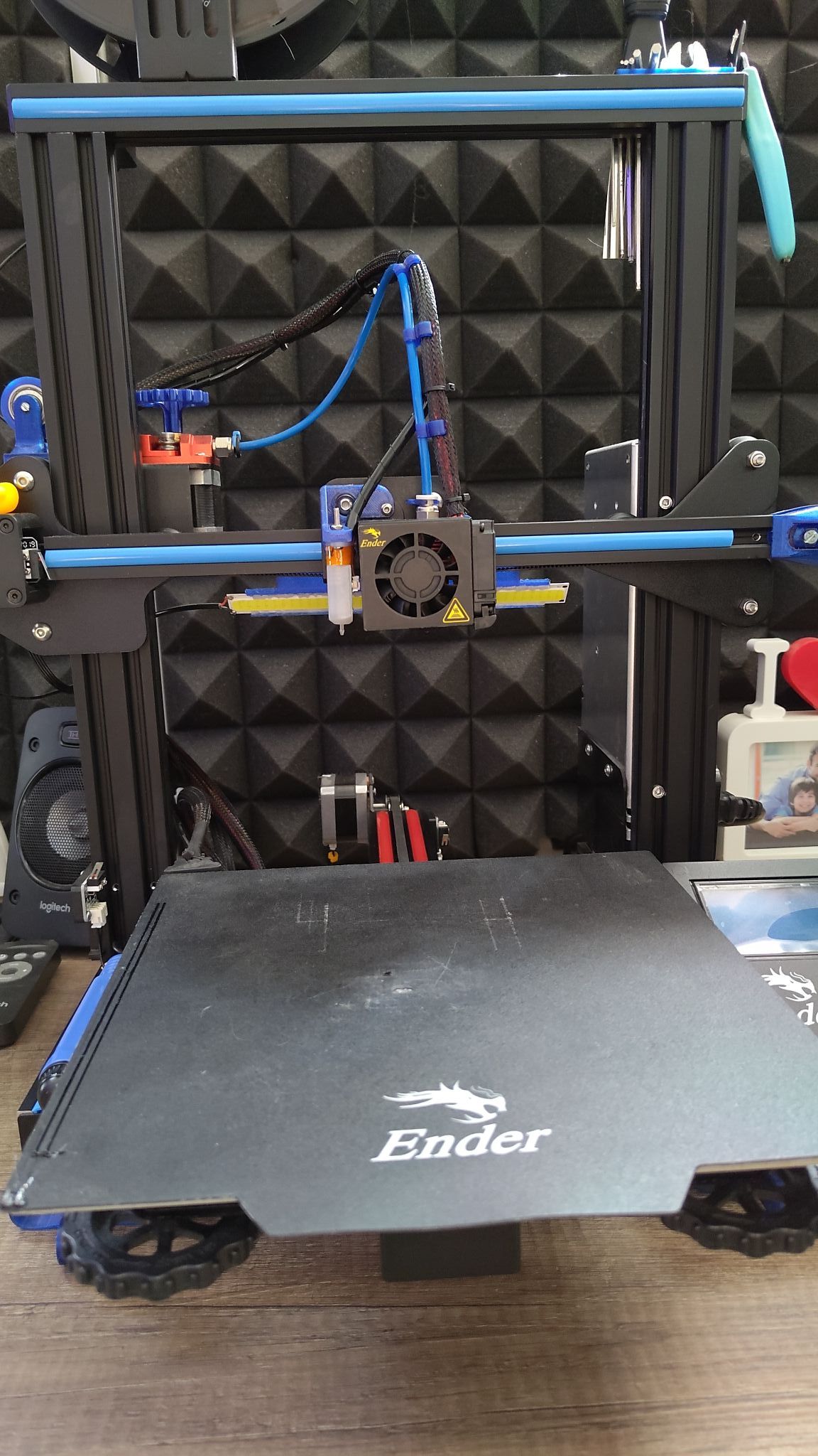

j'ai un décalage sur la barre transversal X de 2mm mais comment la mettre d’équerre ? Bizarrement elle est trop haute du coter ou il n,'y a pas la tige fileté -

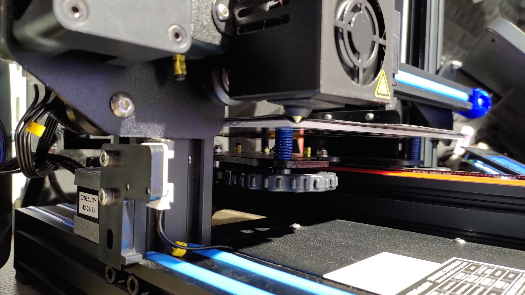

Voila le plateaux ressort comprimer a fond buse en postion autohome et capteur de fin de course Z en position normal sans le remonter. On voit bien que la buse est plus basse que le plateaux Désoler pour le doublon -

Même si je les comprimes a fond le plateau reste trop haut la buse se retrouve coller. Et donc impossible de faire l'etalonage. -

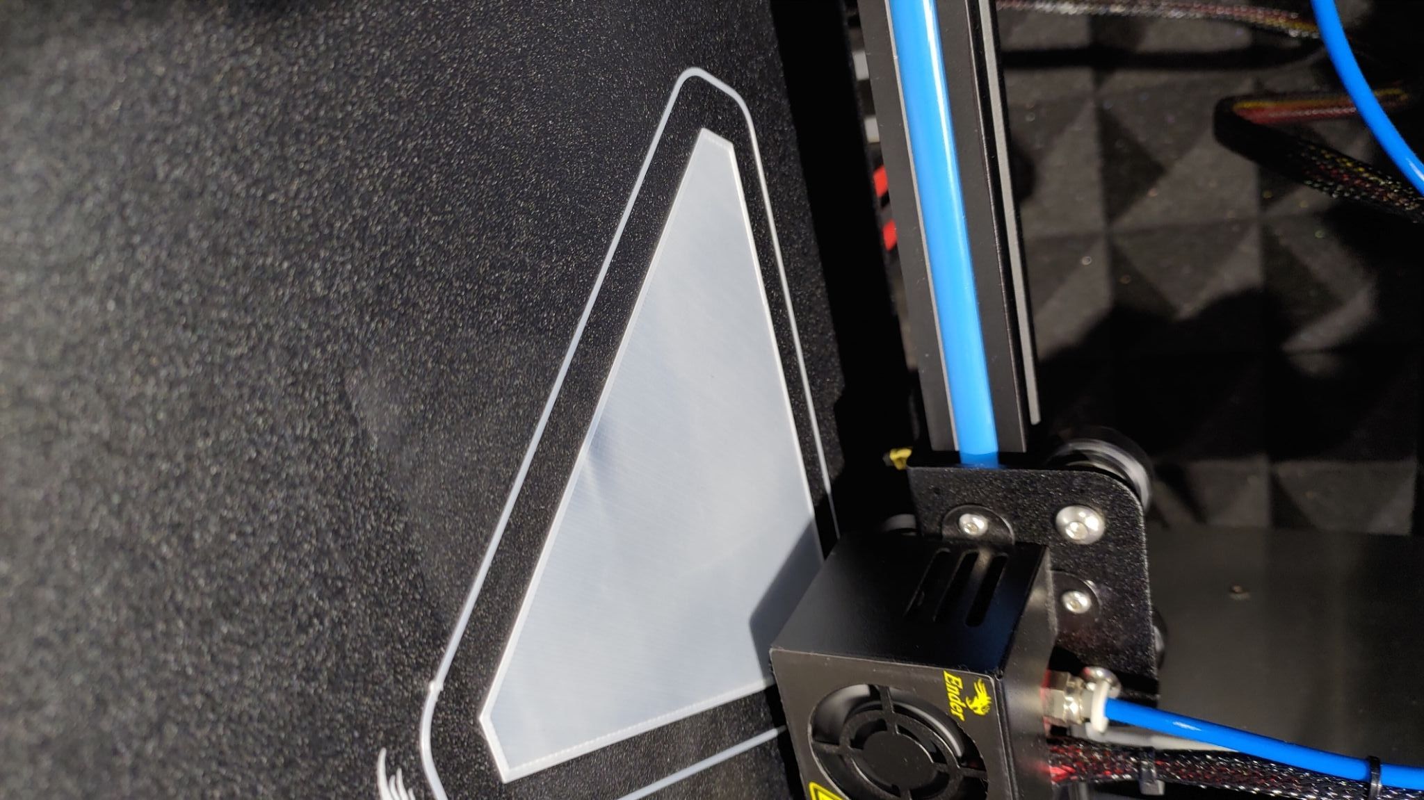

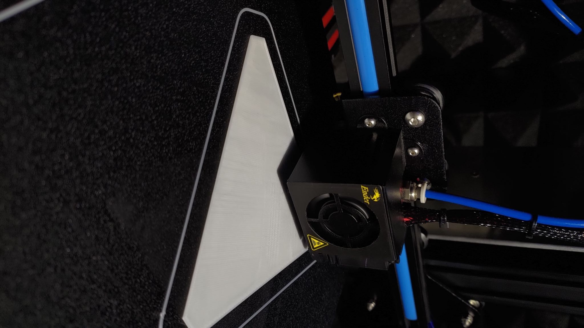

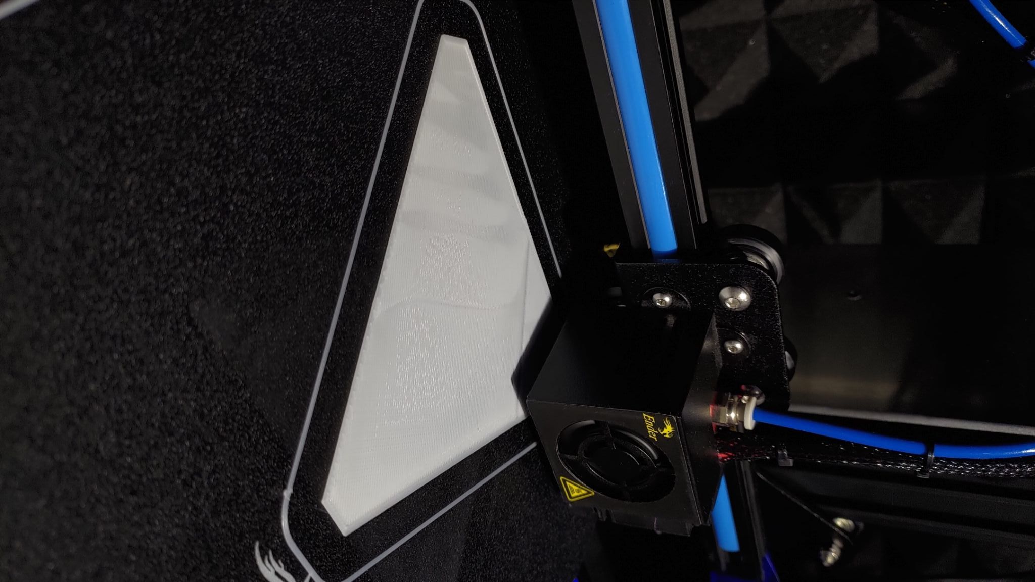

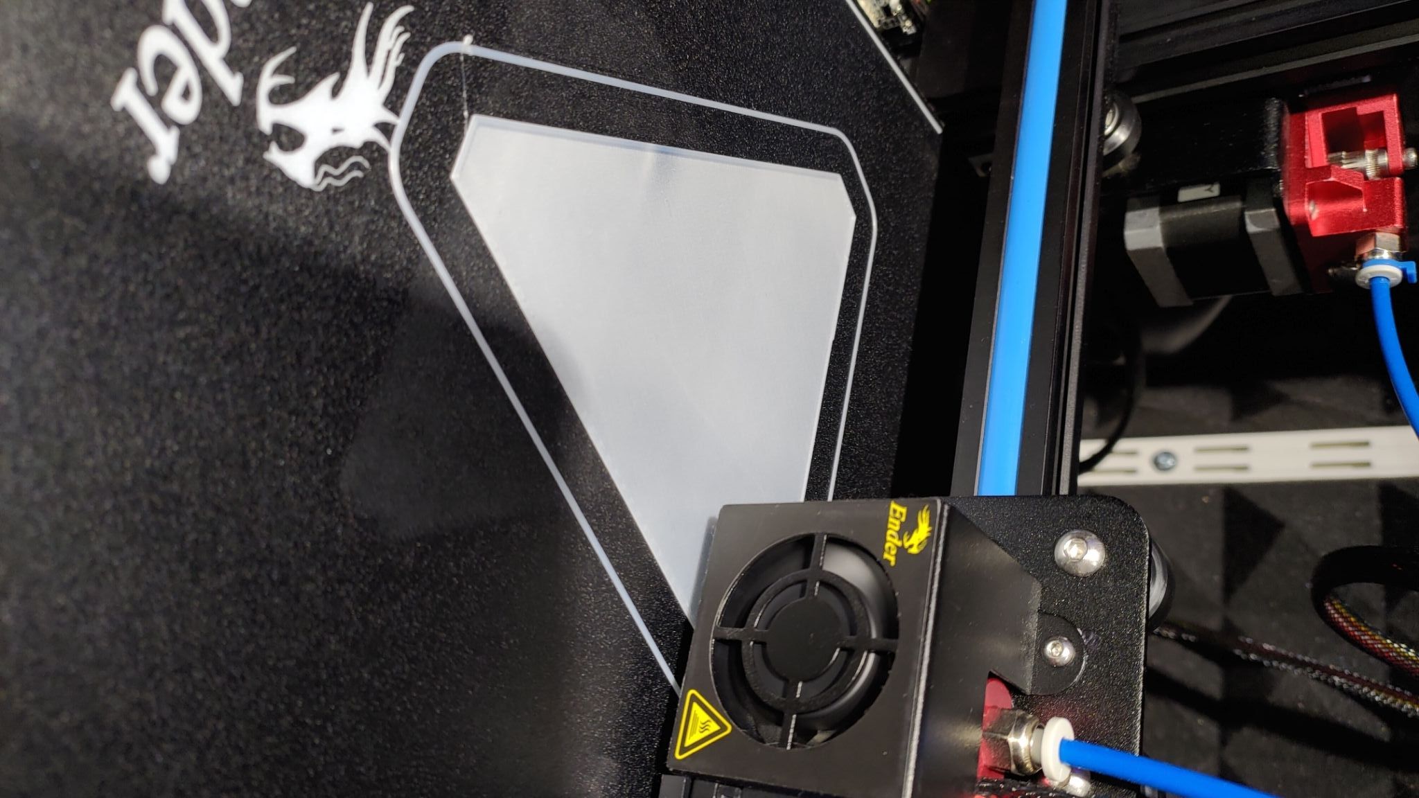

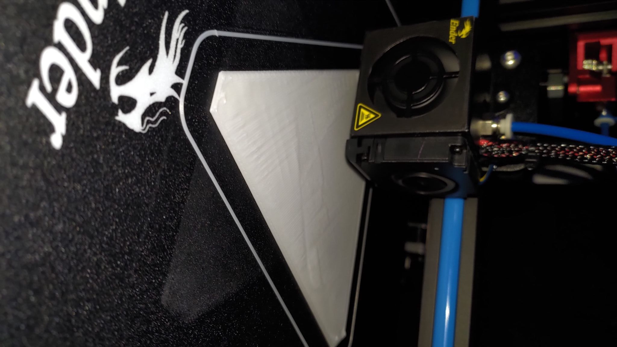

Photo de la 1er couche 2eme couche on voit que ca se gatte 3eme couche J'ai tout vérifier les excentrique, parallélisme,extrusion... -

Pourtant je ne suis pas trop proche je fais le réglage avec feuille de papier et je fais exactement pareil sur mon ender 2 et j'ai pas ce problème. J'imprime avec du PLA blanc 60°plateau et 205 pour la buse sur la ender 2 pareil et ça passe très bien. La premiere couche est plutôt pas mal c'est a partir de la 2eme que ca se gatte. -

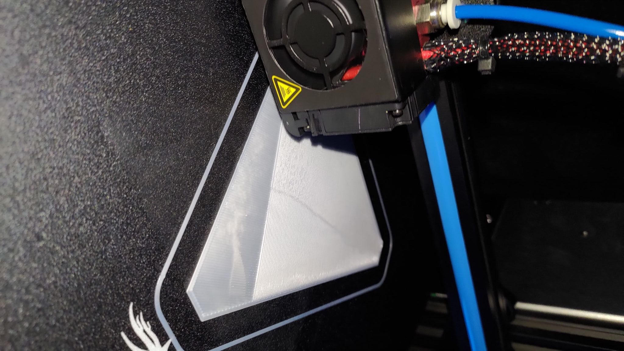

Voila pour les photos on peut voir les different bourlet a des endroit different. Mais surtout sur la derniere photo c'est lui qui cause les saut je pense -
