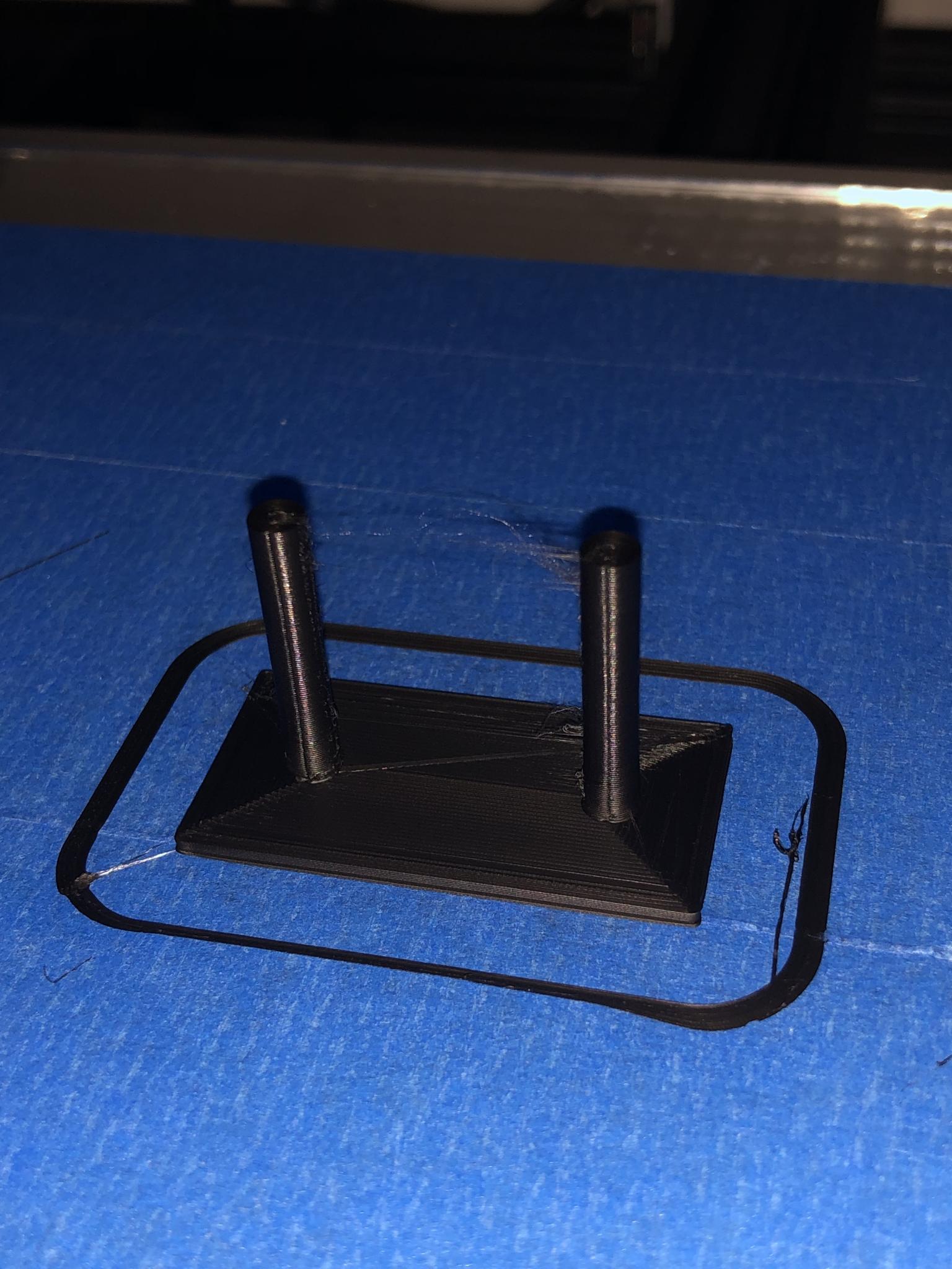

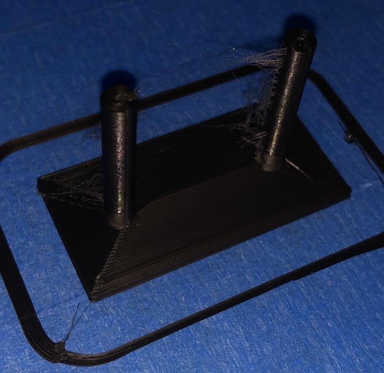

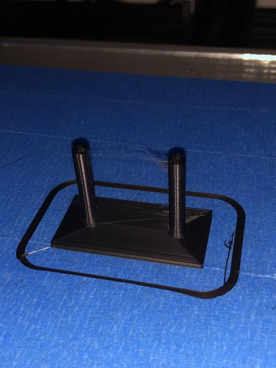

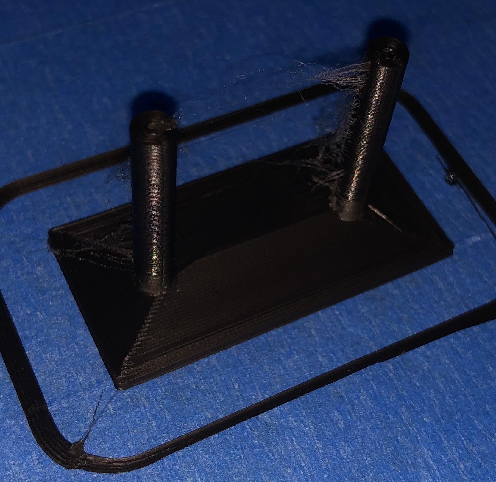

  7. je viens de faire un test et effectivement j'ai du stringing par compte quel parametre doit etre modifié ? la distance ou la vitesse de retraction ? existe t'-il une sorte de test complet a imprimer afin de trouver les meilleurs parametres ? ci joint mes parametres , vous semble t-il coherent ? temp impression : 200° temp plateau : 60 distance retraction : 8mm/s vitess retraction : 65 mm/s vitesse d'impression : 60 mm/s vitesse de deplacement : 100 mm/s Merci

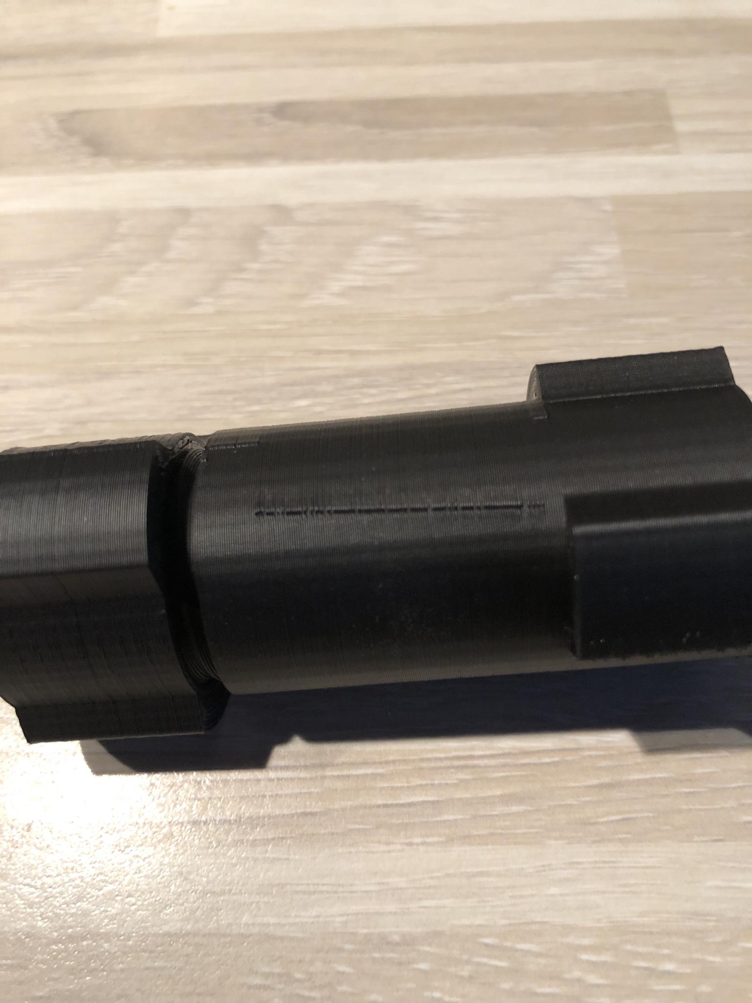

  8. Merci pour toutes ces réponses @volavoile tu trouvera ci joint le gcode @pascal_lb Effectivement j'ai pris une photo du defaut le plus flagrant mais il y en a d'autres du même type mais moins prononcé @Bosco2509 je vais regarder du coté des paramètres que tu m'as indiqué , je vais imprimer une pièce de test pour voir si j'ai du stringing mais j'en avais deja fait une il y a quelques semaines mais entre deux j'ai changer la température de la buse de +5° je ne pensais pas que ça pourrais jouer autant avec 5 degrés de différence CCR10_18650_case.gcode
  9. Bonjour le forum, je rencontre un problème sur un print dont je n'arrive pas a trouver la cause , en effet sur un mon print une ligne apparait de facon régulière on pourrait penser a un problème de rétractation lorsque la buse redémarre un périmètre mais je me dit que si c'etait ca la ligne apparaitrai du debut jusqu'a la fin du print .. avant de changer des paramètres j'aurais aimé avoir des avis de la communauté des idées ? Merci
