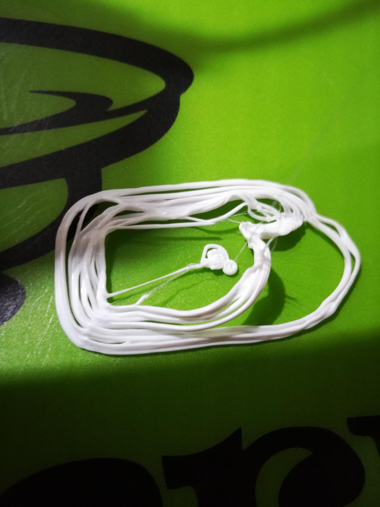

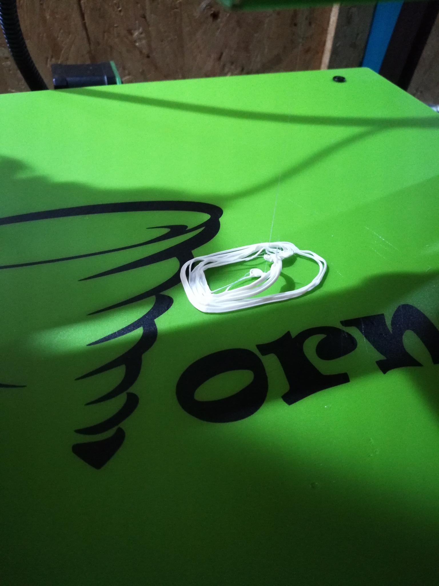

  2. Bonjour à tous, Voici ce que ma tevo tornado me fait. Bon je pense que le plateau est trop haut, le PLA est plat tel des tagliatelles. Mais le vrai problème, c'est que le plastique se gondole tout seul. Ce que vous voyez c'est le brim du benchy boat. Je comprend pas ce que je fais mal. Une idée ? PS: Plateau nettoyé, buse REDREX inox neuve, PLA neuf (Ice filament), Slicer Cura
