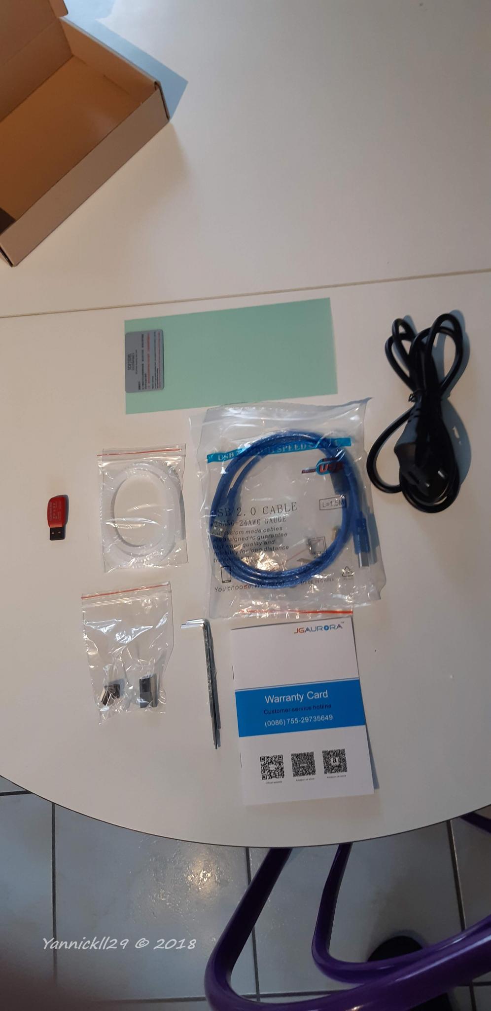

  1. la clef usb fournie n'est pas corrompue il suffit de la renommer pour quelle fonctionne

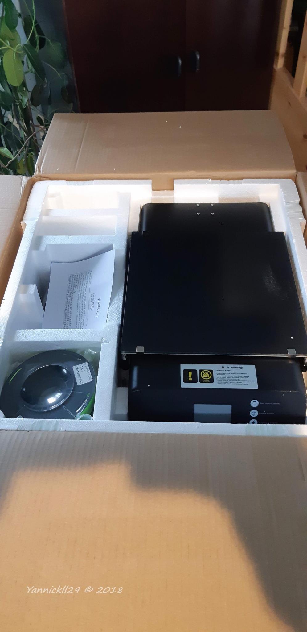

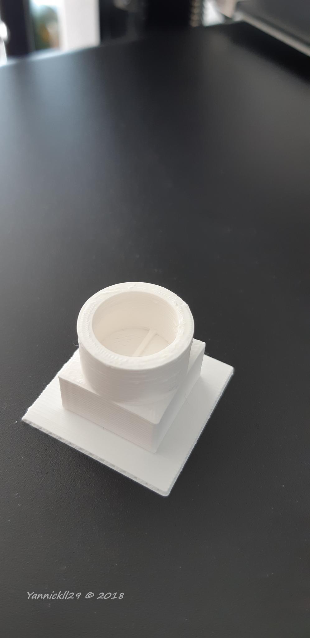

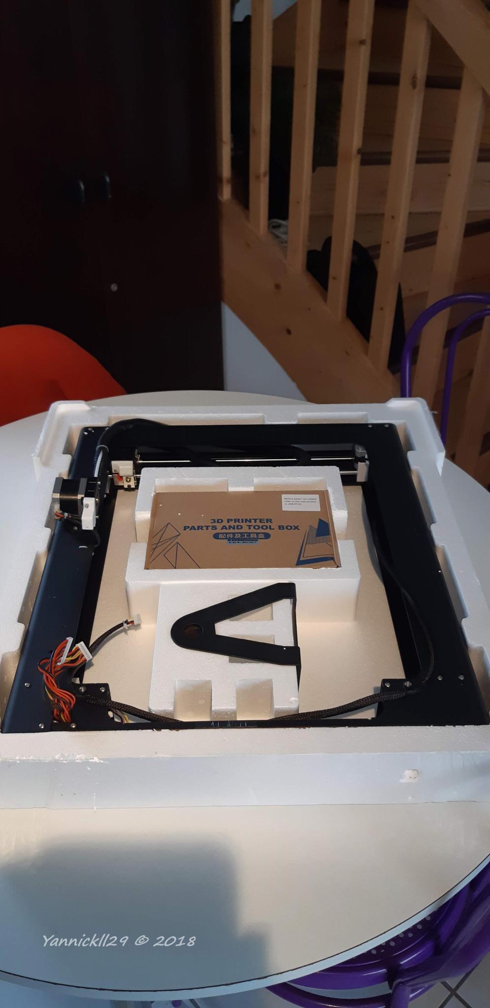

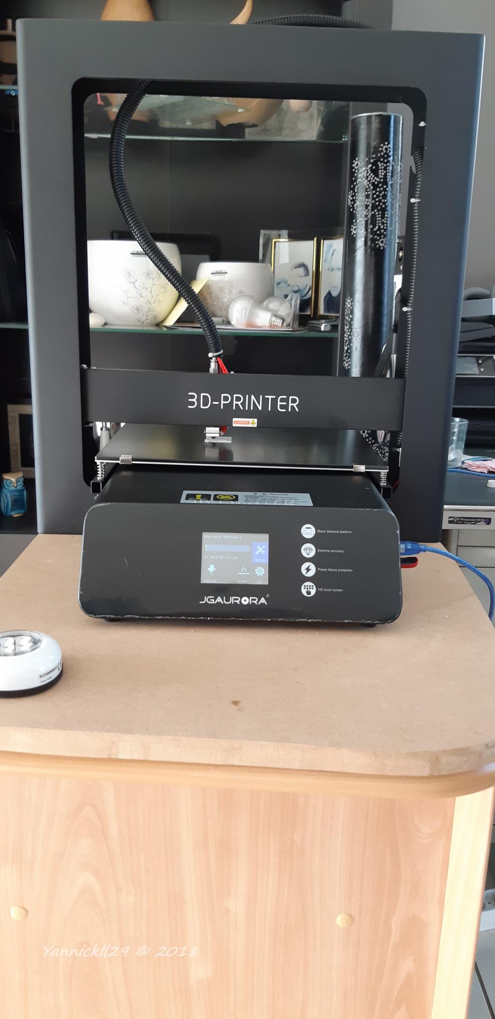

  4. Bonjour, les gens; Je possède une Jgorora A5 en remplacement de mon A8 achetée à un ado de 15,17 ans pas très doué en montage, j'ai du rattrapé ces conneries illogique parfois, bon enfin bref. Sur la jgaurora a5 il ma fallu que 10 mm de montage, donc 7 visses à serrer, le double pour la réglée impeccablement et comprendre son écran tactile, je n'ai pas besoin pour l’instant de colle de scotch, laque, pour que les objet tiennent en place elle est dans mon salon et ne me gène pas pour regarder la Tv . je suis débutant en 3d voici quelque photos

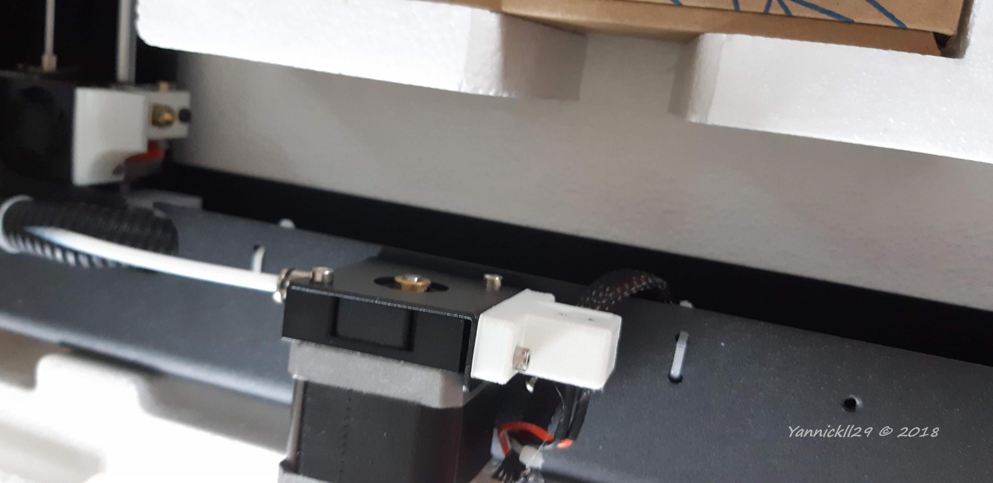

  7. le problème est résolu! merci à vous j'ai reçus les pièces, la buse, la thermistance au grand complet.Tout fonctionne plus d'indication de DEF sur le panneau

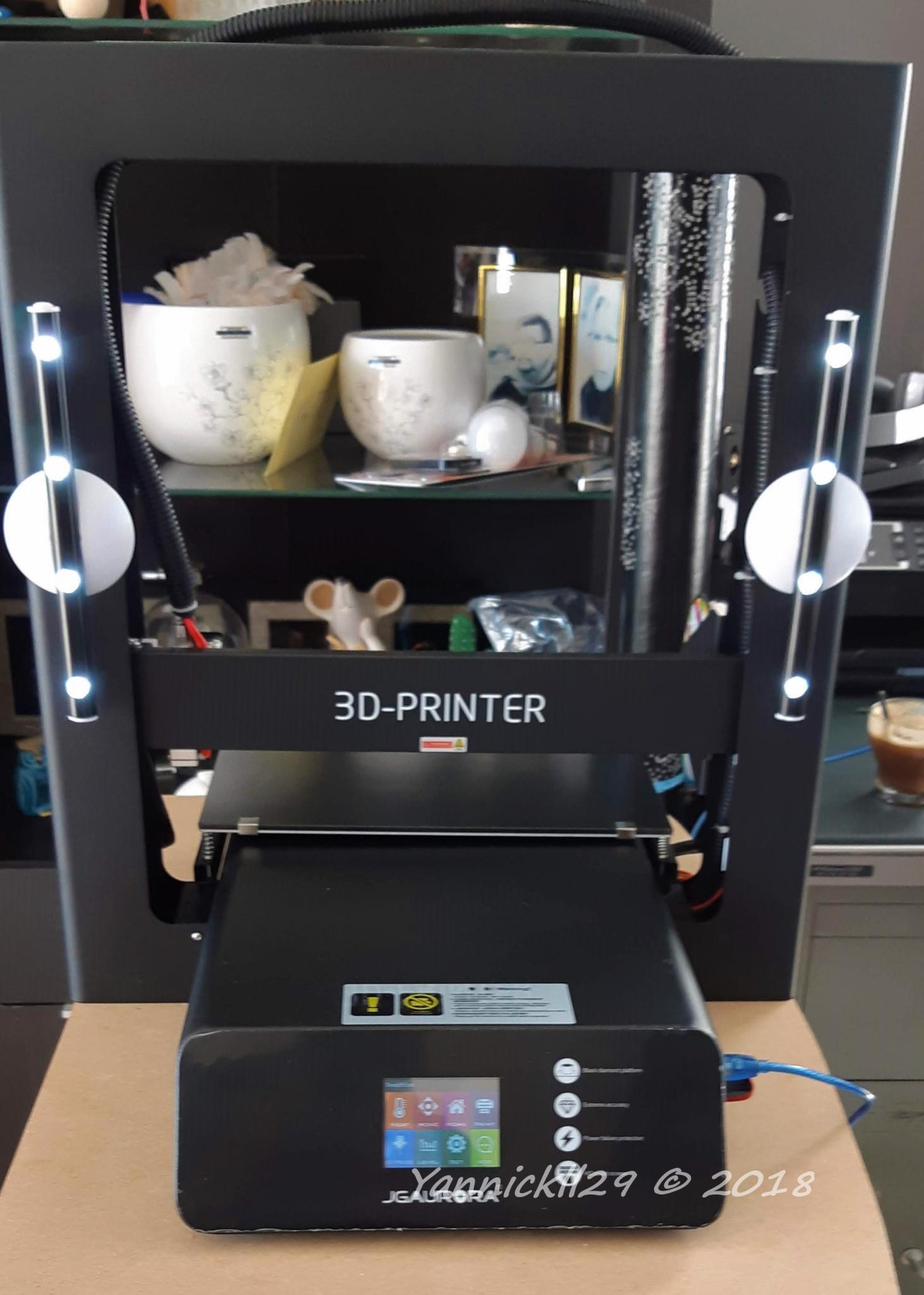

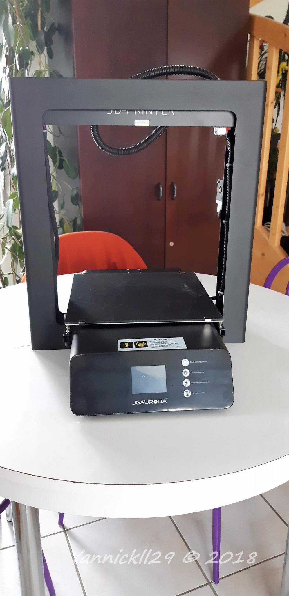

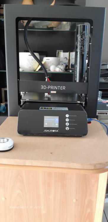

    oui ok le corps de chauffe de la machine au complet j'ai confondus, je débute depuis 15 jours seulement en imprimante 3d là j'attend ce corps de chauffe et si tout revient dans l'ordre de fonctionnement elle retourne sur le bon coin,je préfère la nouvelle que j'ai reçus samedi dernier un Jgaurora A5 la voici en image et son la première pièce faite avec depuis sa clef usb

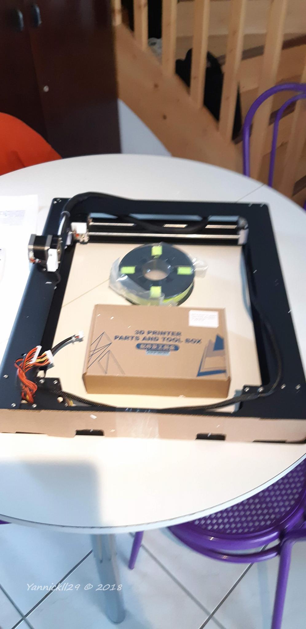

    J ai commandé l' extrudeur complet il arrive le 9 ou le11 de ce mois on verra bien, mais de toute façon, je m en sépare, j ai pris une autre une jgaurora A5 elle bien d arrivée ce matin 10 mn pour la montée

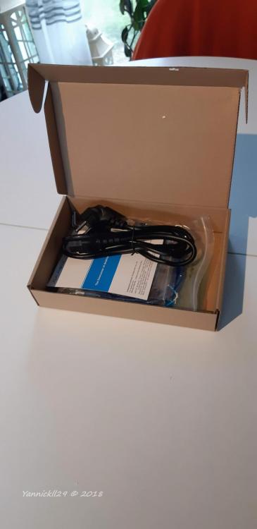

  12. Bonjour, elle est arrivée, commandée le vendredi arrivée le samedi à 11h 35, carton un peu malmené avec Chronopost mais j'ai l'habitude, montage en 10 mns pas de problème mode d'emploi et autre sur clef usb 16 Go un fichier corrompu Jgcreat 2.5.0 x64 il ne veut pas s'installer, mais je l'avais déjà pris sur un site, je reviendrai vers vous pour la suite

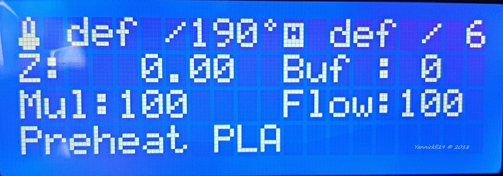

  15. Bonjour voici l'écran tout fonctionne sous repetier host 2.1.3 tout les déplacements fonctionnent même la simulation de l'impression oui et def je suppose pour défaut l'anglais et moi on est pas copainn j'ai commandé le système de chauffage thermistance complet sur amazon aujourd'hui livraison le 9 octobre 9€90 tige et buse supplémentaire prochaine commande par anticipation sur alliexpresse 3€52

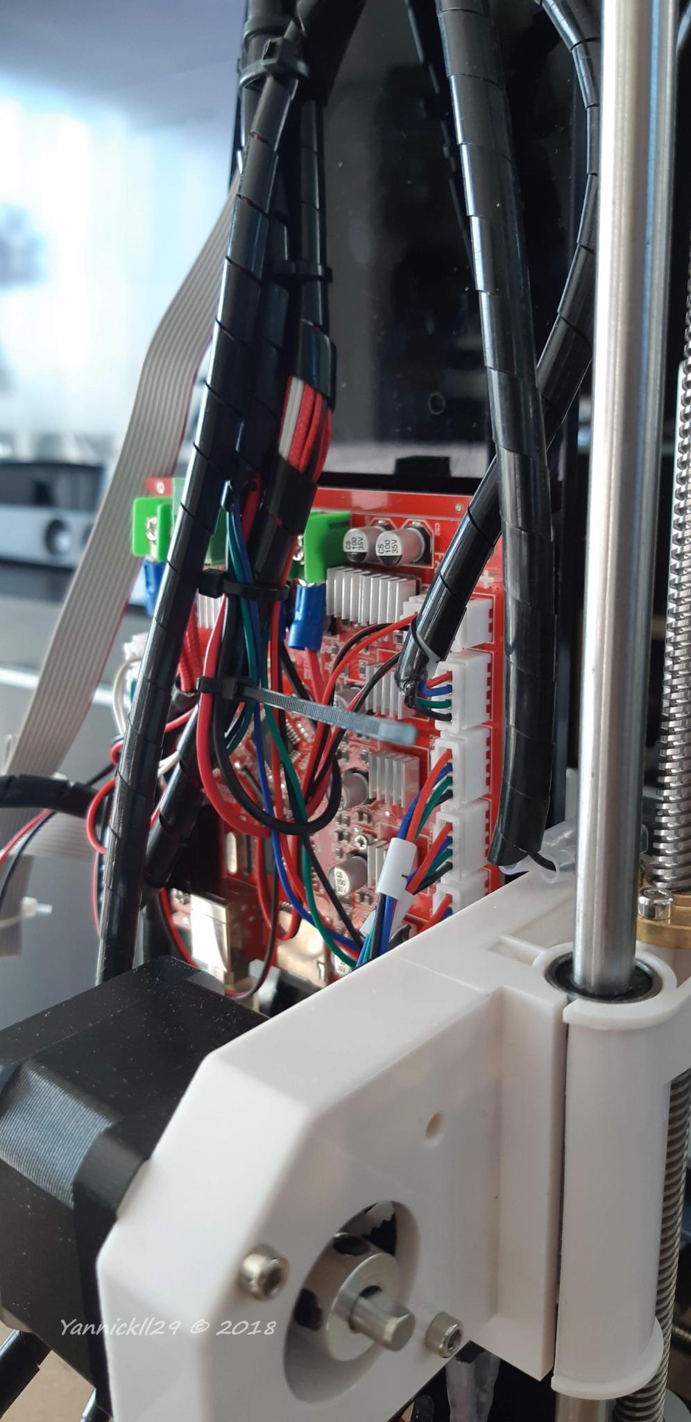

    oui merci pour la remarque, oui elle est montée à l'envers l'ancien proprio la fait mais bon, la machine fonctionne et moi je préfère dans ce sens le câble usb ne gène en rien la machine, pour l'introduction de la carte micro non plus, les câbles sont bien branchés, le support USB ainsi que le support de carte Micro SD ne prennent pas la poussière.dans ce sens

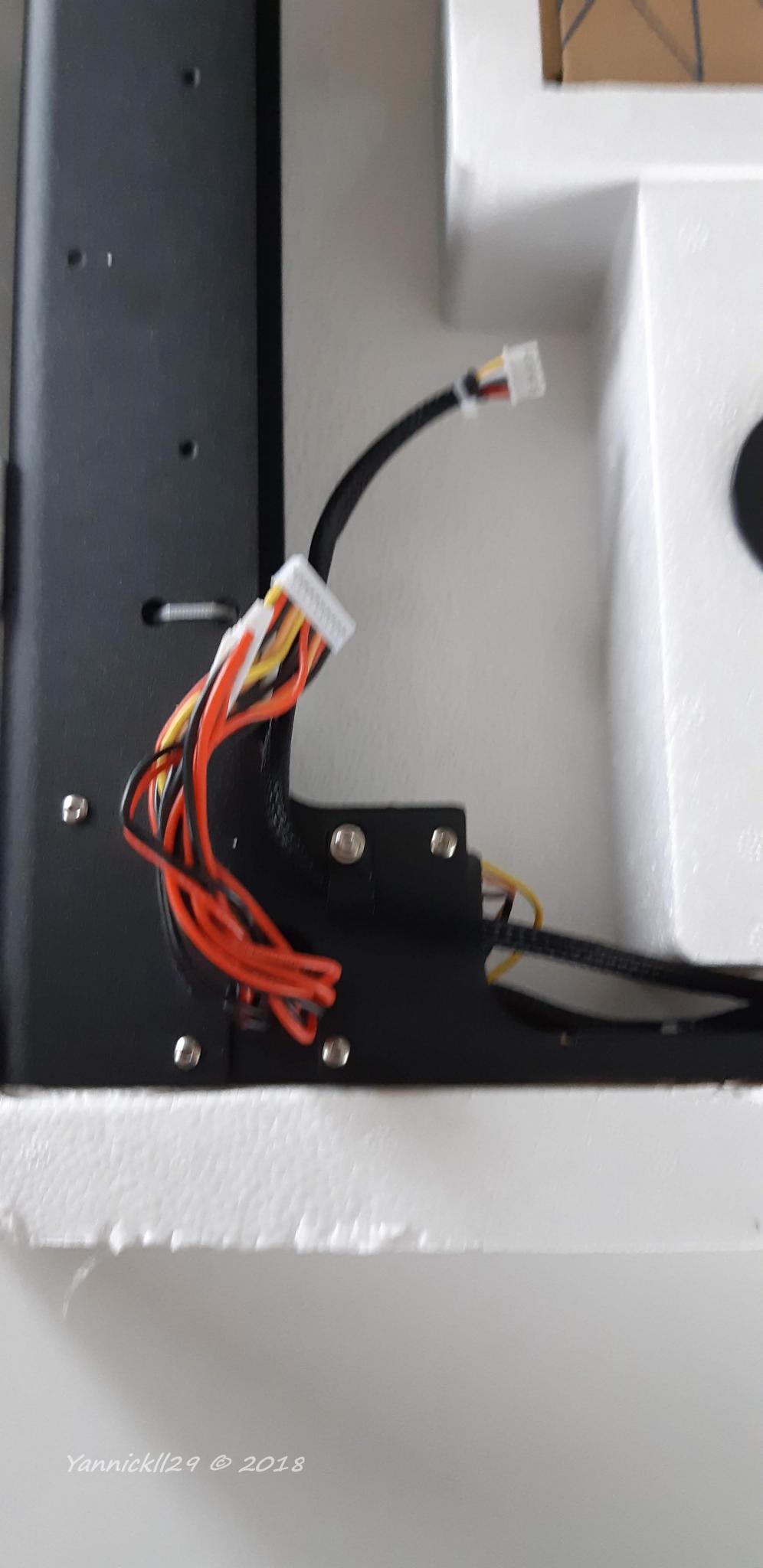

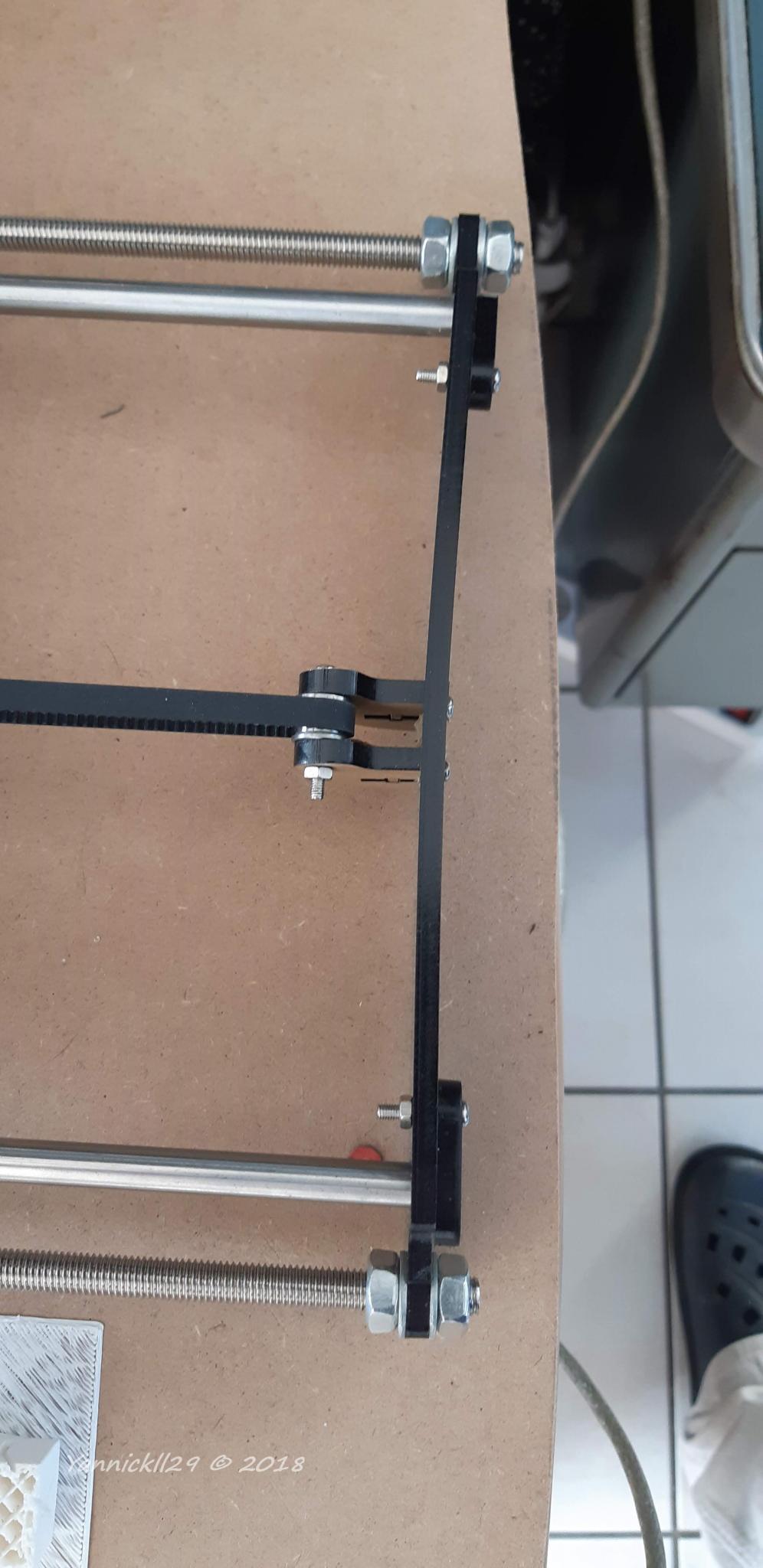

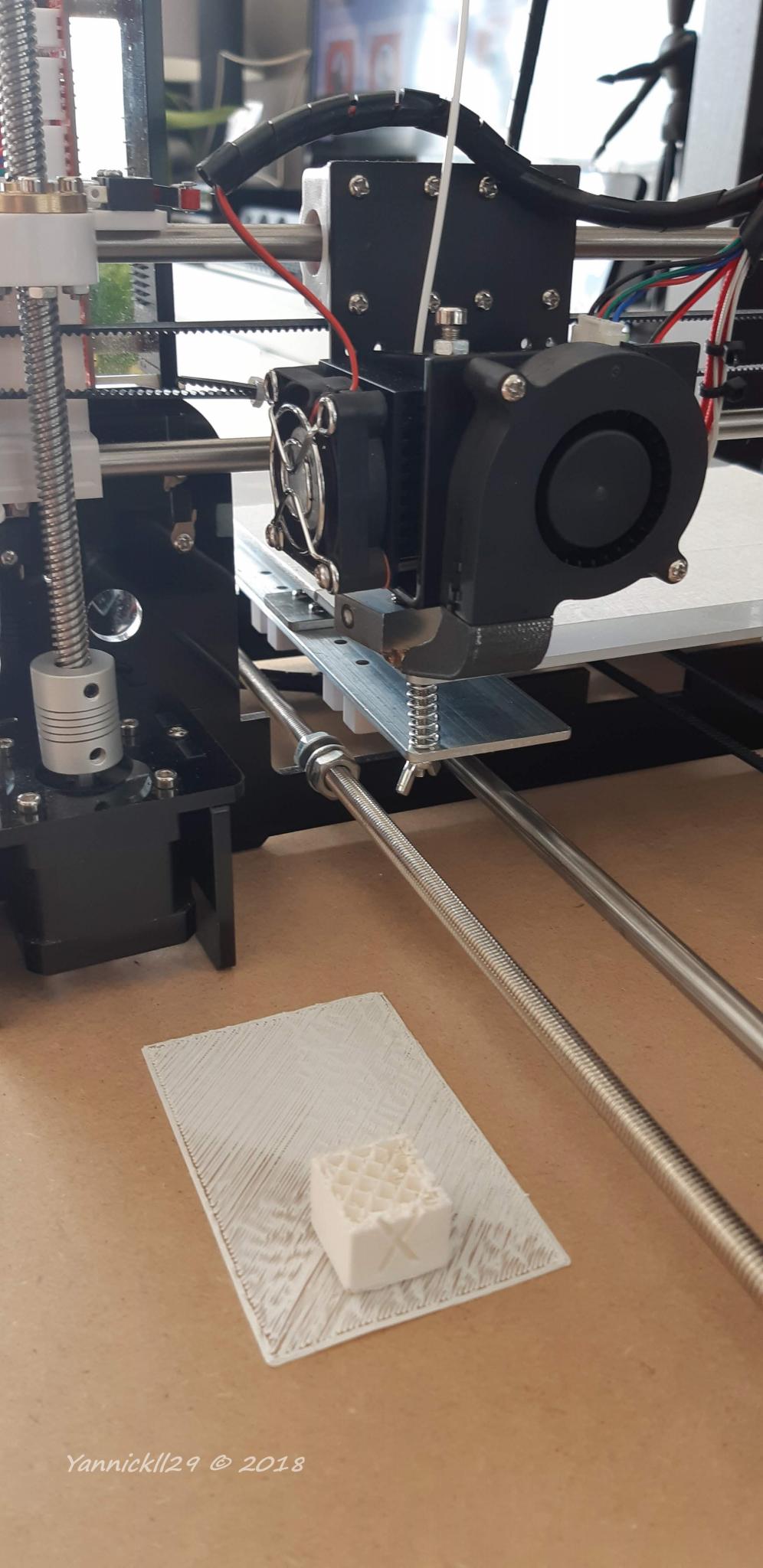

    Bonjour, voici l'anetque j'ai aquis sur leboncoin pas finie d'être montée, elle ne correspond pas en épaisseur au autre photo vu sur internet le porteur de bobine non plus pas de carte sd micro n'y d'd'adaptateur soit disant il n'a pas eu avec . elle plie au niveau du tendeur de la courroie du lit de chauffe voici les photos là elle est en panne je pense problème de thermistance pas de boule en verre au bout des deux fils ils on du ce toucher plus de chauffe alors quelle ma imprimer deux petits truc un cube et autre

  20. merci pour le lien oupsss je suis un nouveau, j'ai acquis l'imprimante depuis lundi dernier, j'aperçois def /190....... H def / 6 dernière ligne preheat PLA def correspond à quoi? elle fonctionnait pourtant hier punaise bon elle n'avait pas finis le cube et un autre truc je suppose faute à la sonde feux fils à nu dans le petit trou ou le ventilo de devant trop fort il tombe plus sur la buse que sur la pièce à construire. merci pour vos réponses
  21. oui j'ai vu def en bas du premier panneau de l'écran
  22. Bonjour, je ne comprend pas, quand j'ai pris cette imprimante à ce gamin, c'était ma première j'avais remarqué une pelote de fil au bout des deux fils blancs mais pas de boule de verre d’ailleurs les fils n’étaient pas mis dans le petit trou sur la résistance chauffante, je les ai poussé dedans, j'ai fait deux objets qui n'on pas pu se terminer un cubes x y z le cube c'est arrêté à la moitié le fils ne chauffait plus maintenant rien ne chauffe à cela démarre très mal pour moi ici bon le démarrage est nul la jupe est rater manque de chauffage de préparation mais bon il n'est pas facile à lire le mode d'emploi malgré la traduction que je fait sur google du panneau d'affichage elle c'est arrêtée juste au dessus du x par contre quand je met en préchauffage du pla cela me marque def/ 190° h def/ 6 preheat pla afficher en ligne de fin et la rien pas de préchauffe avant oui en débuggung -> j'ai echo =off info =on errors =on dryrun = on mais le off ne reste pas avez vous une idée
