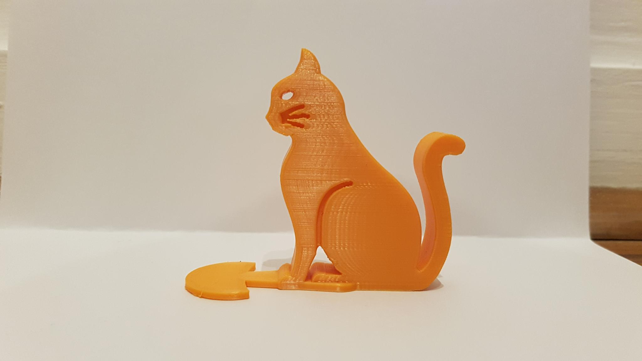

  6. Je suis sous 3.4.1 (j'ai aussi 3.5 mais il m'a fait des soucis d'impression, le profil n'est pas le même bref, à revoir). J'ai déjà activé toutes les cases pour les paramètres (je vais en enlever une bonne partie pour plus de lisibilité, et une fois que je saurais ce dont j'aurais besoin le plus souvent). Ok pour le Gcode. Concernant l'accroche pour mes prints, mon miroir est poncé au grain 600, sur facebook ça parle plus de grain entre 100 et 200... J'en suis loin ! je vais donc re-poncer à plus gros grain ma surface. Autrement, le fait de mettre des contours + laque marche toujours sur de la petite pièce/pièce moyenne (pas essayé de grosse pièce encore). Ah et un bonus, le chat en situation : Je le referais, la queue s'est cassée (surement écrasée dans un sac à main...)

  9. Je suis le "créateur", j'ai juste utilisé un jeton de caddie que j'ai collé avec un chat tout fait (enfin j'ai fait un remix quoi) et je l'ai uploadé sur Thingiverse pour le fil ici ^^ Les défauts que tu peux voir sont donc bien ceux de ma pièce
  10. Pour ça j'ai pas encore l'oeil je pense (ou plutôt je sous estime les capacités de la CR10 !) Concernant le ghosting, mon imprimante est sur un parquet vieillot (qui peut donc vibrer) et j'imprime en 60/30 niveau vitesse. https://www.thingiverse.com/thing:3129339 le stl est disponible ici si tu souhaites tester (j'en ai eu pour 2h07 d'impression je crois avec mes paramètres)

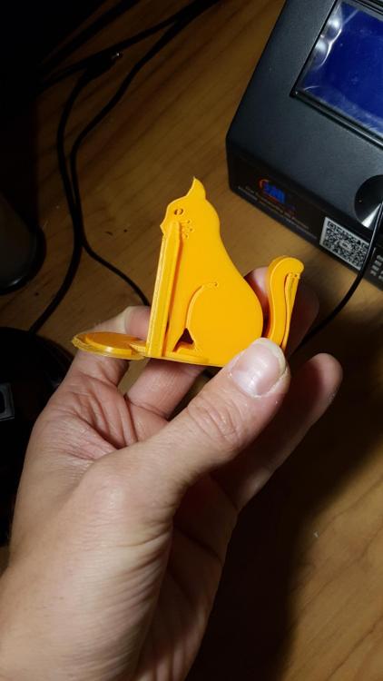

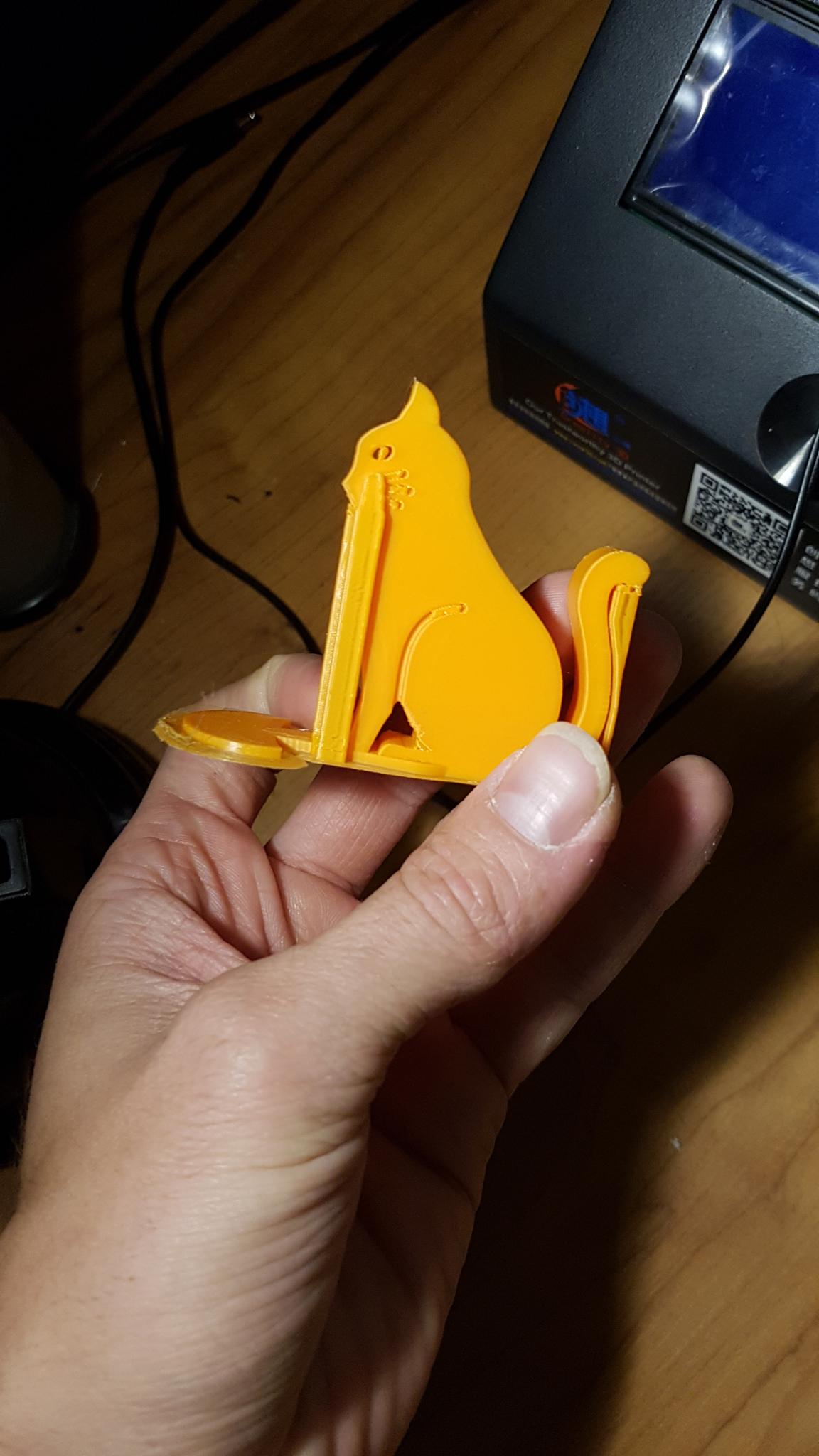

  11. J'ai fait un petit test pour le moment sur une autre pièce (un jeton de caddie avec un chat) : j'ai mis une bordure, correction du Z, coupure ventilateur. Résultat : nickel (bon la pièce est petite, mais je suis convaincu !) A noter juste : j'ai tenté de regler le Z jusqu'à blocage total du papier, l'extrudeur fait des bons et sur le plateau le filament est transparent. A la moitié de la bordure, j'ai du descendre pas mal le plateau pour obtenir un beau trait de filament (peut-être encore un peu trop écrasé). Bref, il semblerait que le réglage idéal se situe un peu comme je réglais avant, mais il faut que je lève un peu plus le plateau. Je verrais bien à l'usage combien de 1/4 de tours seront nécessaires après la position "papier qui vibre en tirant dessus".
  12. J'avais lu un article là dessus justement, je ne trouvais pas dans cura l'option. En fait, soit on choisit d'avoir une jupe, soit on choisit d'avoir une bordure, mais je n'ai pas trouvé comment avoir les deux options pour une impressions (peut-être parce que dans la bordure, il y a un peu de l'option jupe au final). Quoiqu'il en soit, ça me semble une bonne idée pour mon futur essai !
  13. 6mm soit 15 lignes ? ou alors 6 lignes pour la jupe ? Quel est l'intérêt d'avoir autant de ligne si au bout de 2 lignes le filament est déjà régulier ? Je ne suis pas à l'économie de temps et de filament, j'ai pu le découvrir récemment (et j'ai perdu totalement le temps et la pièce était bonne à aller à la poubelle !) Ok pour les disques, je prends note (je vais utiliser du PETG prochainement justement) Je vais suivre vos conseils et couper le ventilateur pour l'impression.
