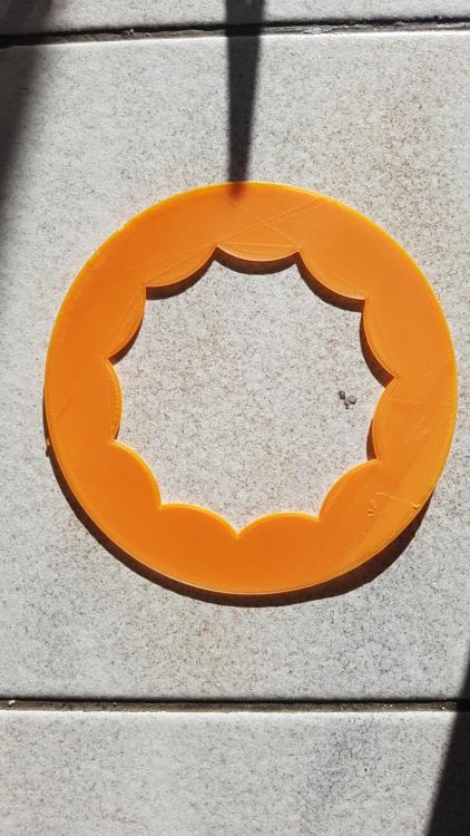

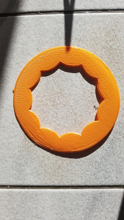

  11. J'ai fait un petit test pour le moment sur une autre pièce (un jeton de caddie avec un chat) : j'ai mis une bordure, correction du Z, coupure ventilateur. Résultat : nickel (bon la pièce est petite, mais je suis convaincu !) A noter juste : j'ai tenté de regler le Z jusqu'à blocage total du papier, l'extrudeur fait des bons et sur le plateau le filament est transparent. A la moitié de la bordure, j'ai du descendre pas mal le plateau pour obtenir un beau trait de filament (peut-être encore un peu trop écrasé). Bref, il semblerait que le réglage idéal se situe un peu comme je réglais avant, mais il faut que je lève un peu plus le plateau. Je verrais bien à l'usage combien de 1/4 de tours seront nécessaires après la position "papier qui vibre en tirant dessus".
  12. J'avais lu un article là dessus justement, je ne trouvais pas dans cura l'option. En fait, soit on choisit d'avoir une jupe, soit on choisit d'avoir une bordure, mais je n'ai pas trouvé comment avoir les deux options pour une impressions (peut-être parce que dans la bordure, il y a un peu de l'option jupe au final). Quoiqu'il en soit, ça me semble une bonne idée pour mon futur essai !
  13. 6mm soit 15 lignes ? ou alors 6 lignes pour la jupe ? Quel est l'intérêt d'avoir autant de ligne si au bout de 2 lignes le filament est déjà régulier ? Je ne suis pas à l'économie de temps et de filament, j'ai pu le découvrir récemment (et j'ai perdu totalement le temps et la pièce était bonne à aller à la poubelle !) Ok pour les disques, je prends note (je vais utiliser du PETG prochainement justement) Je vais suivre vos conseils et couper le ventilateur pour l'impression.
  14. Pour le moment je ne souhaite pas "investir" dans une surface d'accroche, je cherchais une solution qui ne s'abime pas dans le temps (même si pour le coup, moins efficace). J'avoue avoir déjà vu (et revu) tes schémas bosco mais sans loupe j'ai du mal à cerner l'écrasement du filament (alors que sur l'anet A8 de mon ami, on pouvait régler les Z à l'oeil). J'utilise toujours une jupe pour mes pièces (2 tours minimum). à mettre directement sur la pièce 3D aux coins ? (genre pour le support bandeau led) ou alors c'est une option dans cura ? J'avoue ne pas du tout gérer le paramètrage des ventilateurs, si je coupe celui qui souffle sur la tête de buse ça va améliorer la tenue ? pourquoi alors s'embeter à refroidir d'origine ? Concernant les supports, je n'ai pas mentionné de soucis particulier à ce niveau (j'en utilise dès qu'il y en logiquement besoin) en zigzag ou en ligne (pas encore décidé ce que je garderai comme type de support. Je note cependant le conseil pour les plafonds de support, qui peuvent être utiles je pense pour la poignée du presse agrume que je souhaite réaliser. Merci pour vos remarques intéressantes.

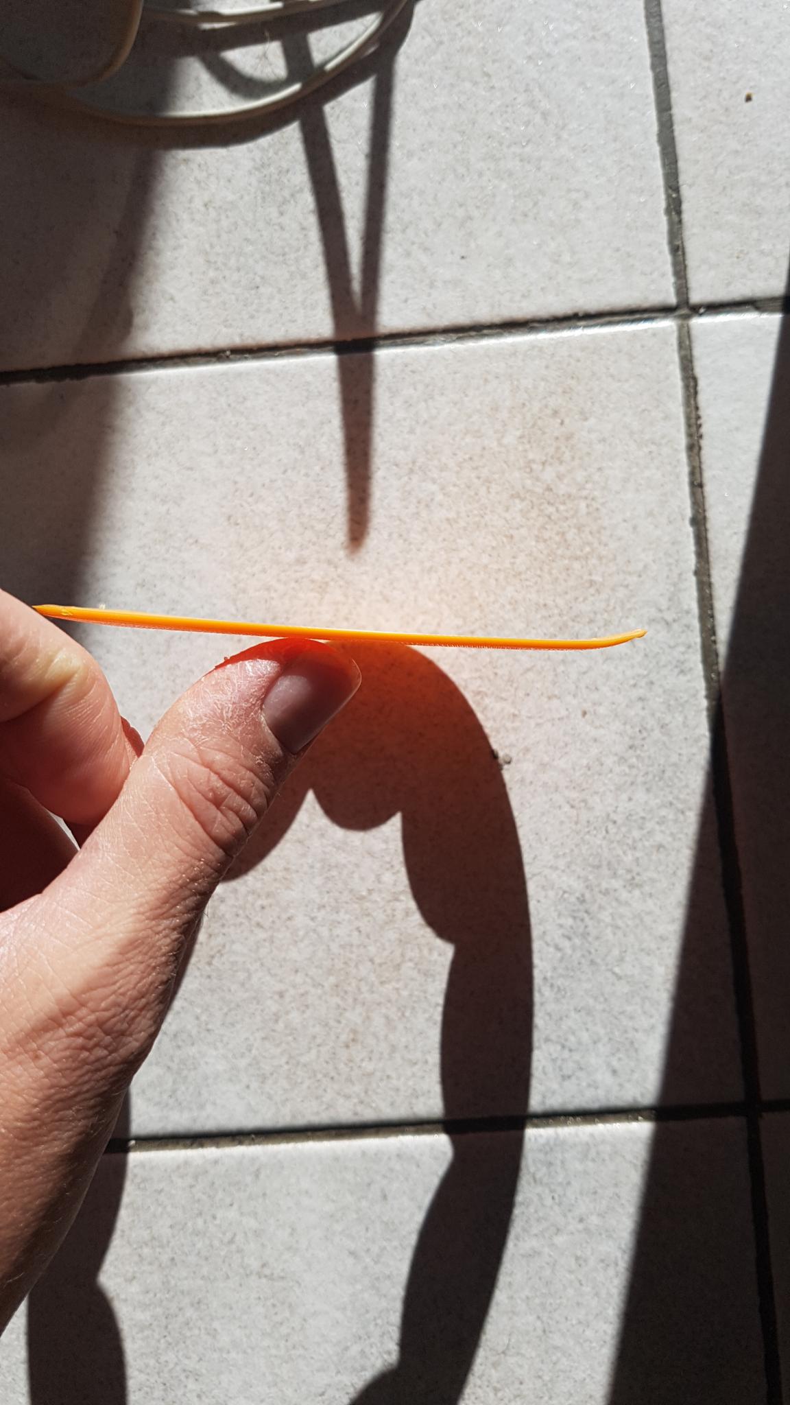

  17. Bonjour à tous, J'ai pour le moment qu'une petite expérience de l'impression 3D avec ma CR10S (un ami m'a initié les bases pour cura/réglage du Z etc). J'ai réussi à faire des pièces techniques (enfin de la création 3D à l'impression) mais dès que j'attaque des modèles assez volumineux téléchargés sur thingiverse, j'ai un soucis de warping (ou ça se relève au extrémité, ou comme dernièrement la pièce se décolle carrément). Pour le plateau, j'ai un miroir de chez ikea, je règle le plateau avec des grandes roues. Le plateau a été poncé au papier de verre 600 (c'est peut-être pas suffisant ?) en X pendant 5 min sur toute la surface, et j'utilise de la laque à cheveux (ou de la colle en bâton, pour de la petite pièce, le résultat semble meilleur, et ça pue moins). Le plateau est nettoyé (eau chaude) puis passé à l'acétone avant de mettre de la laque/colle. Je règle les 4 Z le plateau chaud (je fais en sorte que le papier coulisse entre la buse et le miroir, en emmetant une petite vibration en coulissant). Je fais un auto home ensuite, je débloque les moteurs, et je refais l'opération 2 fois encore pour affiner. J'ai déjà utilisé du scotch double face (tissé), mais c'est une horreur à décoller et pour le nettoyage (et ça n'a pas empêché un très léger warping) de la pièce/bed/spatule. J'ai ce soucis pour les deux filaments utilisés (dont un qu'utilise mon ami sur sa CR10) : - sunlu PLA+ orange (bed 55°C, buse 210°C) - ice filament PLA noir (bed 60°C, buse 200°C) Les pièces qui me donne du "fil à retordre" : https://www.thingiverse.com/thing:2765441 (quand ça fait les grandes longueurs pour la première couche, le filament ne colle pas, ou a un moment ça courbe, et la pièce possède le "blaze" du créateur je pense, sur la première couche, donc j'ai le droit à un beau pâté à ce niveau... bon ça se modifie me direz vous, mais ça ne règle pas mon problème pour toutes les pièces). Pièce tentée 3 fois (deux fois à la laque, une fois à la colle bâton) https://www.thingiverse.com/thing:1058165 celle là j'ai eu une impression correcte pendant 1/2h, et en regardant ma caméra j'ai vu que quand la buse imprimait d'un coté, l'opposé de la pièce se décollait (10 min après, j'ai retrouvé ma pièce à l'autre bout du plateau). Cette pièce est pour le WAF, il faut absolument que j'arrive à la produire lol Quelques photos de la pièce vue du dessous (pas terrible j'ai l'impression): vue du dessus : vue de côté : Densité : 100% Résolution : 0,2 (pièce donnée pour 10h40 environ avec mes paramètres cura) Autre chose : j'imprime toujours avec une jupe (2/3 lignes) histoire que le filament soit propre pour la pièce, et il m'arrive de virer (couper à la pince) les filaments (de déplacement ou non prévus) qui risquent de se mettre dans la zone de la pièce à imprimer. Je suis donc toujours derrière l'imprimante au lancement de l'impression. J'ai surement oublié de vous donner des informations, n'hésitez pas à me questionner si besoin !
