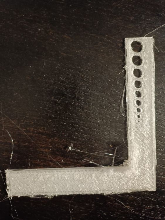

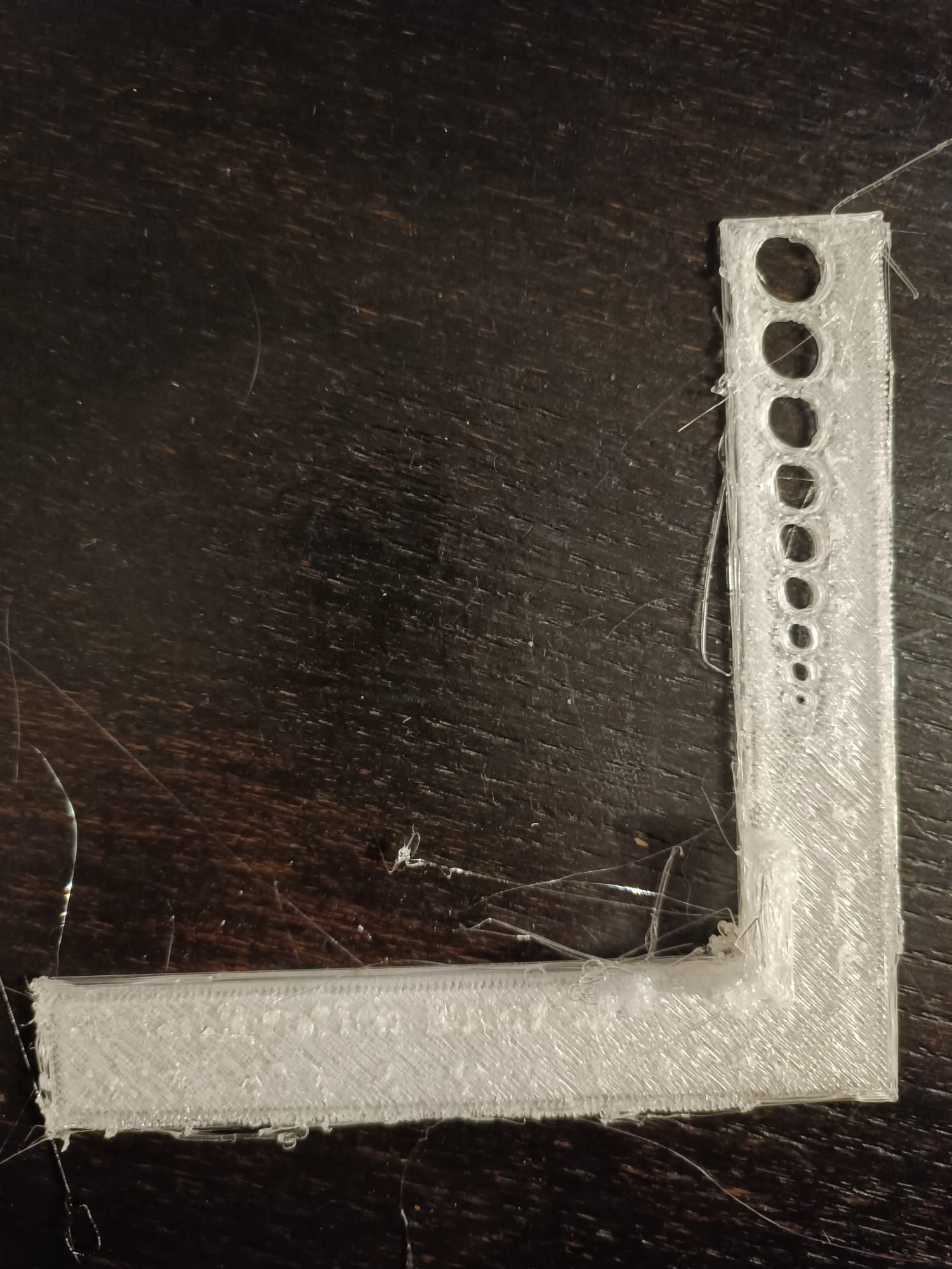

  1. Bonjour, J'ai une imprimante Ortur que j'ai modifié pour pouvoir imprimer à grande vitesse. Quand j'imprime des formes rondes, cela donne des ovales, mais pour tout déplacement X, Y c'est bien orthogonal. J'ai désactivé toutes les optimisations, mais meme avec LIN advance, input shaping, cela ne change rien. Merci pour votre aide. Configuration : Imprimante Ortur MKS 1.4 turbo X TMC 2209 Y open loop driver Z,Z2 TMC 2209 E TMC 2209 speed 200 mm/s CalibrationRuler_v2.gcode Configuration_adv.h Configuration.h
  2. Bonjour , J'ai rendu le driver open loop et je l'ai changé par un mks 32c et la ca marche. Pas de retour correcte du fabricant a par lire la notice Cordialement

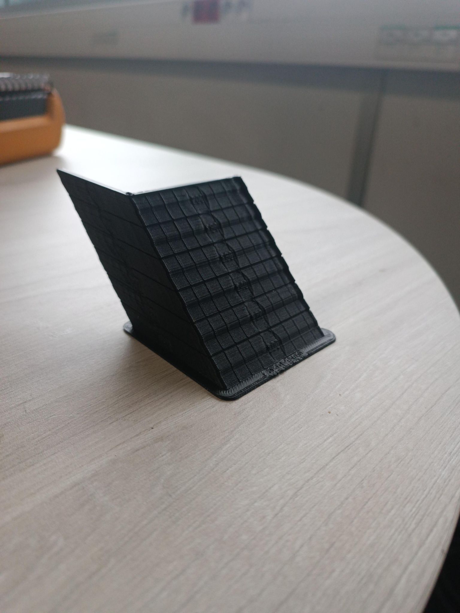

  3. Bonjour a tous, Je me suis lancé dans l'utilisation d'une imprimante Ortur 4 v1 modifié pour optimiser ses performances. J'ai remplacé la carte mère par une SKR 1.3 32 bits Je compile et utilise Marlin version 2.1.2.4. Installé sur X, Z1, Z2, E des drivers 2209 Installé un BLtouch Et finalement, j'ai installé un driver BIGTREETECH S42C v 1.1 pour ne pas perdre de step en Y. Et le resultat d'une impression sur l'axe des Y comme une tour de pise ! avec Y(layer+1)=Y(layer) -delta. Ci joint la photo d'une tour de test d'impression rapide. Je serais trés content de suivre des corrections pour résoudre ce problème. Merci pour votre aide Bien a vous

  6. Bonjour Merci pour ta réponse. Quelle firmware je dois utiliser ? Ok je vais rajouter des renforts sur y. Quelle est le meilleur ? La defonceuse c'est juste pour la photo. Je ne la laisse pas dessus ... Merci pour les futures propositions.
