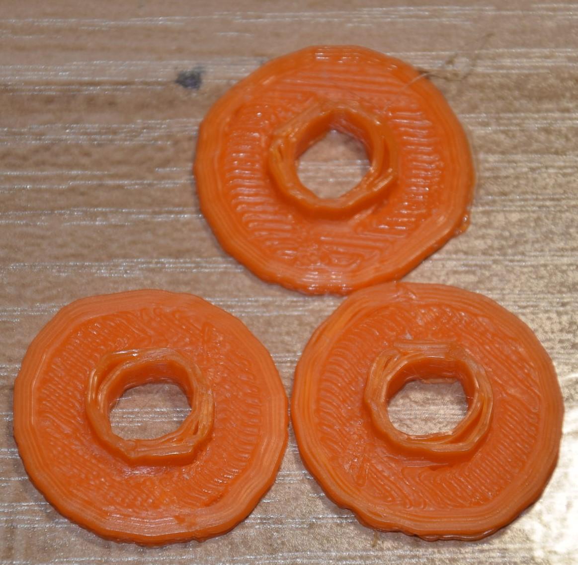

  2. problème réglé, j'ai retendu la courroie Y comme me proposait Bosco2509. le résultat est bluffant, je ne pensai pas qu'une courroie détendu pouvait causer des défauts aussi réguliers entre les pièces. j'ai encore beaucoup à apprendre merci beaucoup

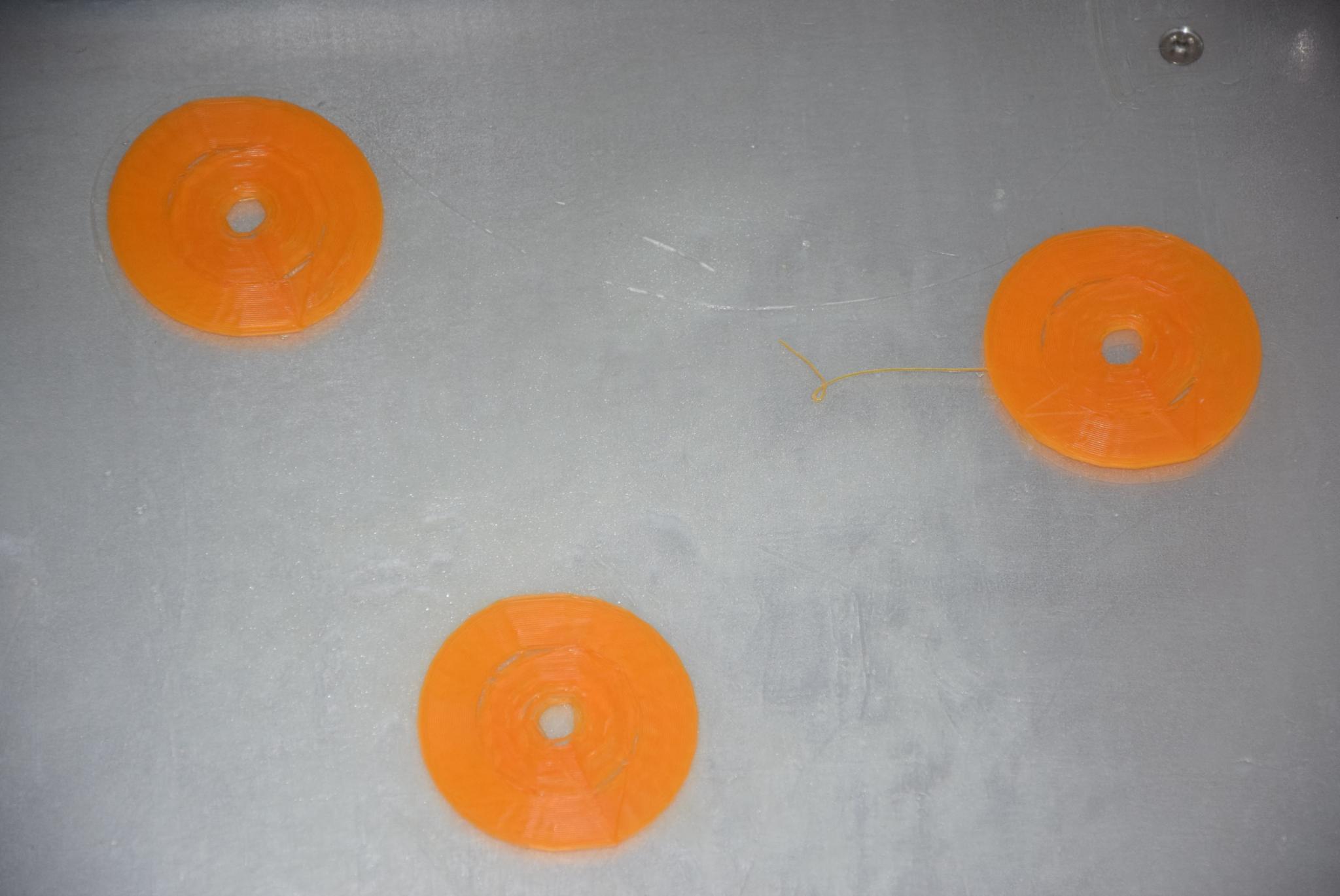

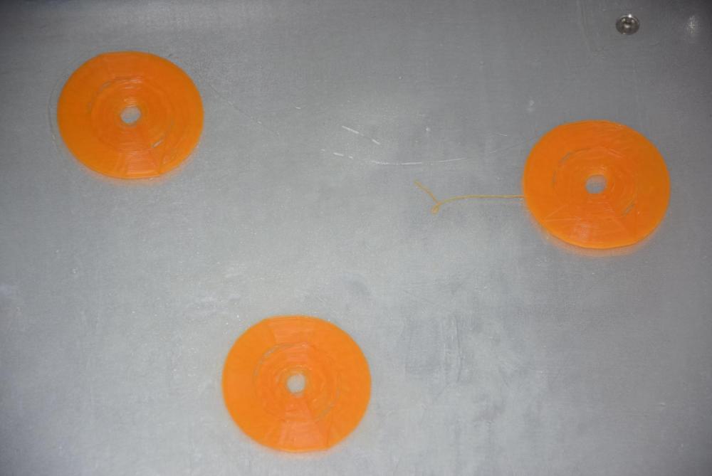

  3. oui, merci de votre réponse, Je parlai de l'imprimante neuve, pour répondre à l'hypothèse du point dur sur l'axe X ou Y, ce problème peut très bien apparaitre en sortie d'usine, mais c'est assez rare je pense .... j’espère j'ai imprimé ceci pour vérifier que le problème ne vient pas d'un point dur : Ce qui est intéressant, c'est que les défauts sont strictement identiques sur les 3 pièces, alors qu'elles ont été imprimées à des positions différentes sur le plateau. si quelqu'un pouvait m'envoyer un GCODE d'une pièce circulaire simple, je pourrais savoir si le problème vient de mon imprimante, ou de mes paramètres pour le réglage des courroies, j'ai cherché des tuto pour savoir comment les régler correctement, mais je n'ai rien trouvé. Avez-vous un lien, ou sinon, pouvez vous me dire comment les régler et comment savoir si elle sont tendues correctement ? merci
  4. je n'ai pas de problème avec les pièces carrées. l'imprimante est neuve, comment savoir et régler les problèmes de tensions ? j'ai essayé d'imprimer sur une autre partie du plateau et le résultat est le mème
  5. Bonjour, j'ai imprimé des pièces circulaires simples type rondelles avec ma CR-10, mais j'obtiens le résultat suivant : les déformations entre le modèle et le résultat m'étonnent. j'ai vu des pièces imprimées par des CR-10 qui avaient un rendu beaucoup plus propre. Pouvez -vous me dire si c'est normal, ou sinon de quel réglage peux venir le problème ?
