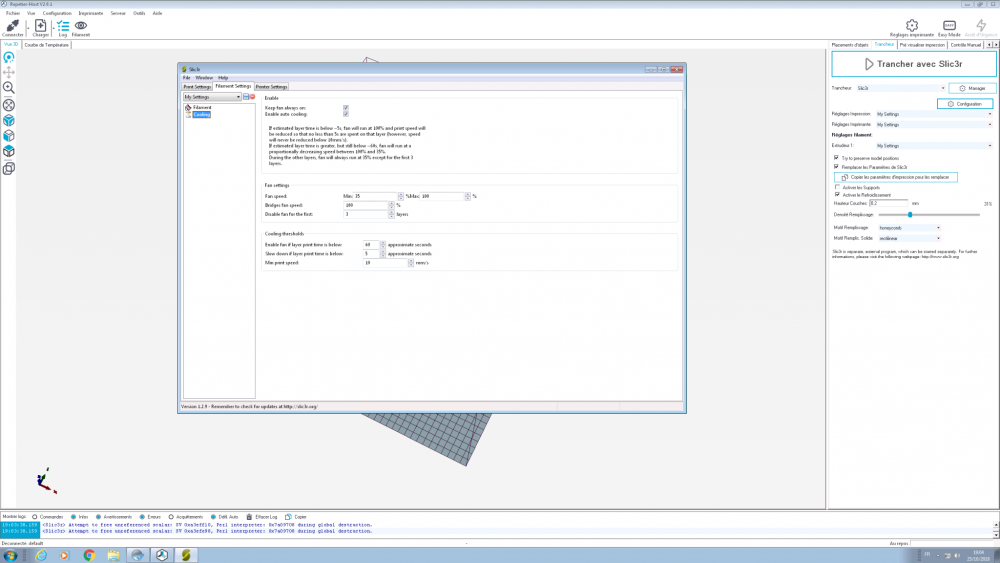

  4. bon je pense avoir cerné le pbm lorsque je lance l'impression j'ai trouvé le bon reglage du ventilo qui refroidi la sorti du filament a savoir 101 (39%), avec ce parametre les premieres couches simpriment niquel sauf qu'au bout d'un certain temps le ventilo repasse tout seul a 100% et la ca fait de la barbe a papa, ca n'adhere plus, puis ca imprime dans le vide. je n'avait jamais fait attention a la ventilation quand ca foncionnait bien, j'ai deja imprimé des pieces pendant 6h sans probleme. Comment faire pour dire a la machine de garder la meme puissance de ventilation durant toute l'impression ? est ce dans le slicer ? ou dans la machine ? Merci !
  5. j'ai retrouvé les parametres livrés par defaut dans slicer je vais tenter avec. Question de noob : lorsqu'on créer un gcode, il ya des parametres intégrés dedans notamment la ventilation, mais on peut aussi toucher aux reglages manuelement sur l'imprimante En sachant que j'ai touché a un truc manuelement; Quels sont les parametres appliqué lorsque je lance une nouvelle impression ? ceux du gcode de la nouvelle impression ? ou ceux que j'ai rentré manuellement dans la machine precedemment ?
  6. j'utilise repetier voila ce que j'ai du bidouiller au niveau des ventilo j'y pige pas grand chose
  7. merci ! mais j'ai deux ventilos, un en face et un sur la droite, j'avoue ne pas bien comprendre l utilité de chacun. lequel est le ventilo hotend ??

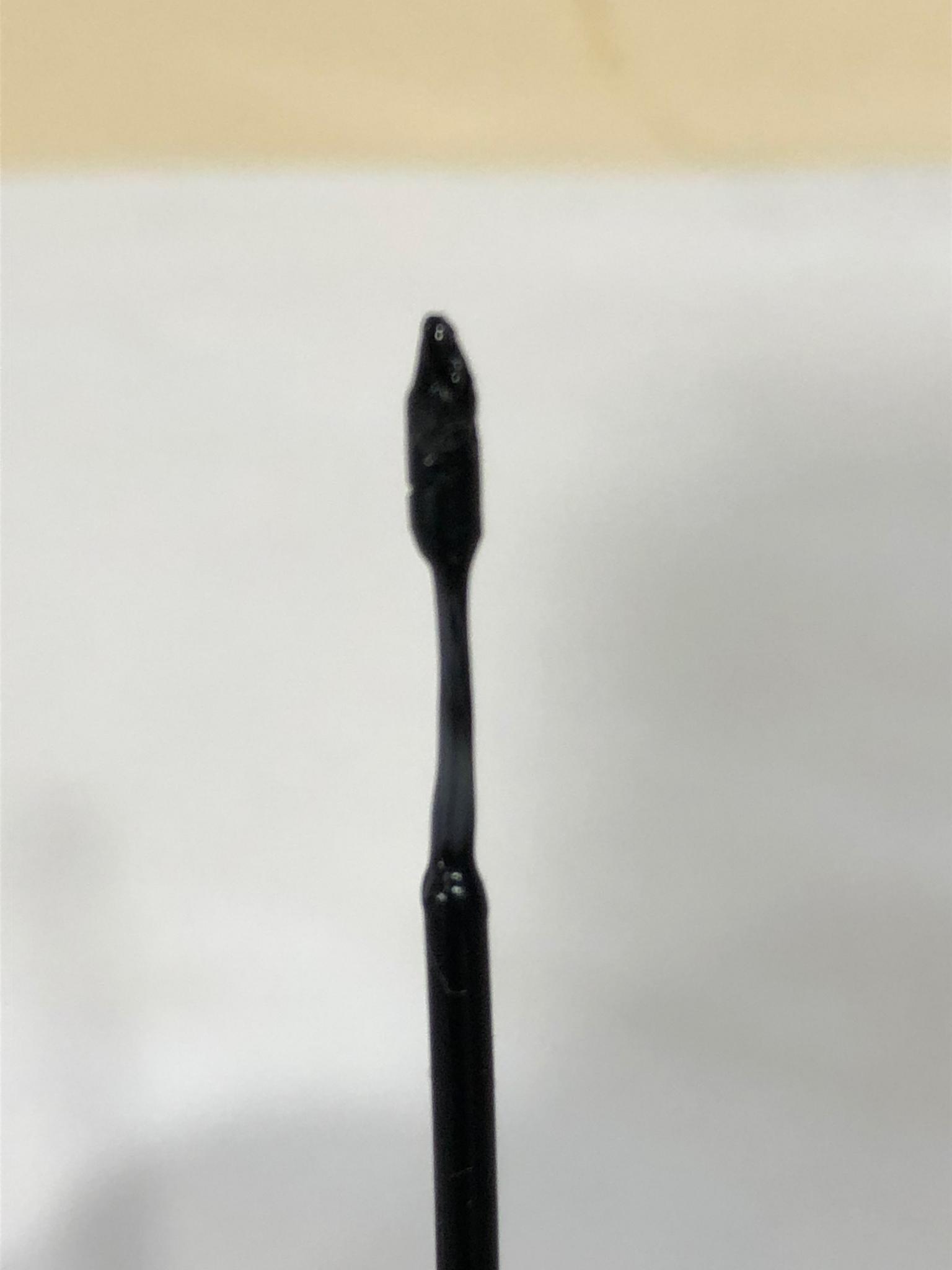

  8. AU SECOUR !!! Ca fait 1 mois que mon imprimante est en panne, et comme par hasard quand j'ai plein de bricoles à imprimer. Tout allait bien jusqu'a ce que ma bobine de PLA ne se termine, j'ai donc retenté l'experience avec l ABS (bobine neuve qui trainait) tjrs le meme pbm d'impression avec des couches qui ne se collent pas... bref j'ai du bidouiller des trucs et des truc, et puis j'ai laissé tombé l ABS et commandé du PLA. Sauf que, a partir de la, impossible d'imprimer. Je pense avoir compris le probleme, la premiere minute environ le plastique fond bien et sort correctement de la buse, mais bizarrement il se rigidifie immediatement a linterieur de la tete chauffante. En gros ca fait une boule dure qui coince tout. Avant lorsque je voulais retirer le fil en cours d'impression, je tirais a peine et le bout fondu venait comme du chewingum, aujourdhui je dois tirer assez fort jusqu a ce que ca se debloque. et j'ai ca au bout du fil. J'ai changé la buse, le tuyau guide, tjrs pareil... Voici les choses que j'ai faites qui auraient pu tout deregler : j'ai mit de la laque un peu comme un cochon, peut etre que ca a crée un residu dans la tete chauffante, qui pourrait faire cet effet ? j'ai demonté remonté l'extrudeur, mais je l'ai bien inspecté il a laire de fonctionner correctement, j'ai changé le tuyau guide et les ecrous bloquant RAS j'ai bidouillé des parametres et notamment la ventilation dans mon slicer (pour l'ABS), mais aujourd hui lorsque je lance l'impression d'un gcode que j'ai deja bien imprimé auparavant, ca ne marche pas je suis a deux doigts de la jeter aux encombrants... Aidez moi svp, merci !!!!
