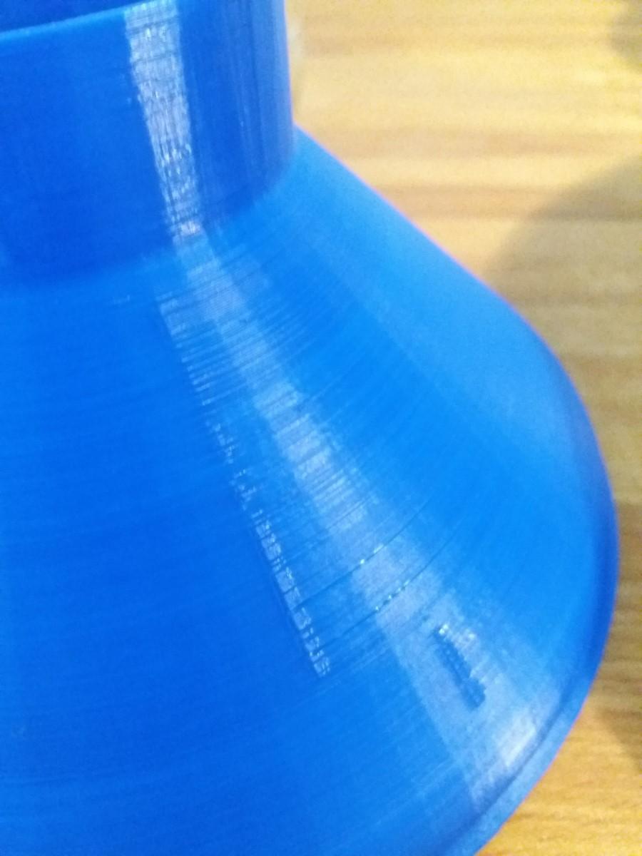

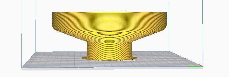

  4. Si a chaque couche la tête était arrivée à un point puis avait fait le tour je serais content. Là ça me faisait 20mm dans un sens puis partait de l'autre coté, fait un bout, revenait, terminait un coté et va y que je pars dans tous les sens... A part un défaut dans mon modèle 3D qui inviterait le slicer à changer de comportement sur la même couche je n'arrive pas à m'expliquer comment un algorithme pourrait faire un truc aussi étrange.

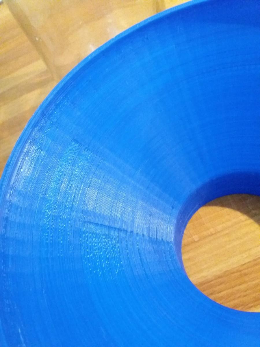

  5. Le comportement étrange du dépôt vient peut être de là. Je vais tenter une autre impression en faisant attention au mesh et en faisant en sorte que la paroi soit large de 1.2 ou 1.6 mm au niveau de la coupe (pas 1.2mm d’épaisseur de paroi) Et oui il est balaise mon entonnoir, maintenant je peux jeter les truc dans les bocaux, les yeux fermés avec une main dans le dos

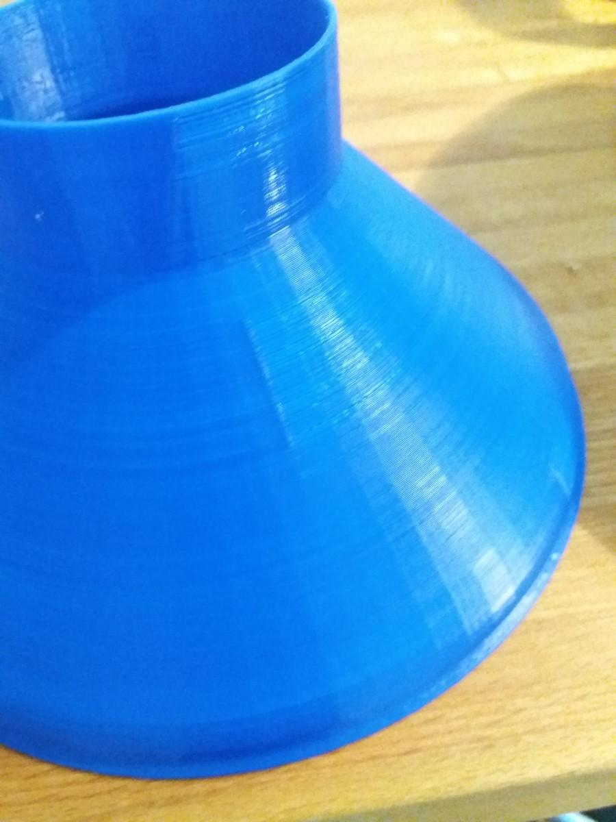

  8. Comme une lettre à la poste ! Mais il va falloir que je trouve comment on peux anticiper les trajectoires délirantes de Cura parce que sur toute la hauteur de la pièce les trajectoires ont changé de "schéma" mais à toutes les couches ça a fait des trucs super étranges et la pièce fini a du coup des petits marques et autres protubérances de partout là ou la tête arrêtait sa course pour la reprendre à un autre endroit sur le diamètre. On voit sur les photos les bourrelets et autres zones étranges dues aux arrêts et retour en arrière de la tête. J'aurais du faire une photo avant ébavurage... il y avait des fils dans tous les sens passant d'un coté à l'autre de la pièce. Je m'attendais à ce que cela monte en tournant sans intermittences ni changements de sens ou trajectoires... Mais au moins le truc est super fonctionnel !
  9. Ça imprime... et je touche du bois, après 30minutes ça semble aller pas trop mal. Je suis parti sur 215° pour 90mm/s et ma pièce en 1.2mm d’épaisseur mais ça ne doit pas arranger le slicer en fait puisque avec la pente la section fait plus que 1.2mm du coup. Je n'arrive pas à bien voir ce que Cura a calculé mais ce qui est sur c'est que l'imprimante fait des trucs délirants, quelques tours complets puis s’arrête, se décale de X ° repart, revient en arrière, fait une portion par petits ac coups... globalement ça fait la forme mais le découpage est pas du tout optimal.

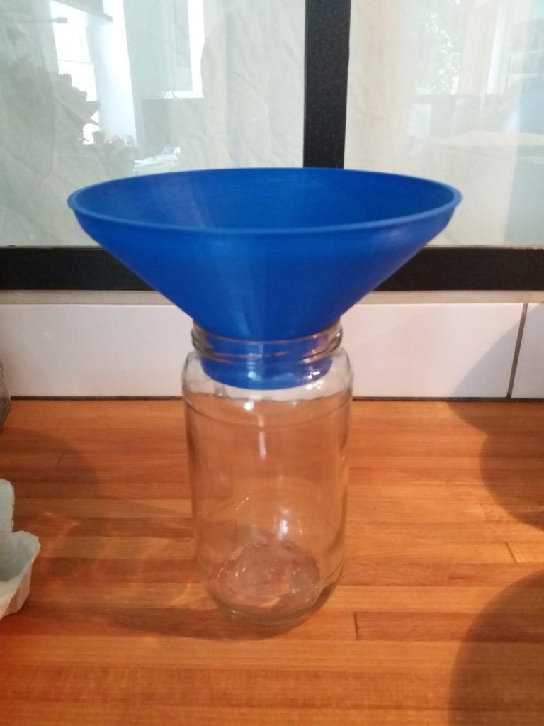

  10. Merci pour vos réponses Le plus raisonnable m'a semblé être de revoir mon modèle pour dépasser les 45° de pente... la pièce est plus lourde (mais moins que l'autre avec des supports) et au final plus fonctionnelle et n'a pas besoin de support. Me reste une interrogation sur la vitesse d'impression. Si je comprends bien la limite en vitesse de la machine dépend de sa capacité à fondre le PLA pour une épaisseur donnée de couche? Là Cura me met du 60mm/s pour une couche de 0.2, je peux espérer aller plus vite vous pensez ? L'impact sur le temps d'impression est tellement fort... Merci
  11. Bonjour Je suis l'heureux possesseur d'une Ender 3 depuis quelques mois avec peu de temps passé dessus encore ; j'ai juste imprimé le chien de démo en PLA, nickel sans rien modifier au fichier de démo ces supports https://www.thingiverse.com/thing:2047554 que j'ai fait en PLA nickel et en ABS avec quelques soucis de décollage résolus aléatoirement avec de la colle en stick des enfants sur un bed à 100°. Là je m'attaque à ma première pièce perso, un entonnoir pour remplir des grands bocaux avec 1.5mm d’épaisseur de PLA. Cura doit je pense prévoir des parois pleines puisqu'il est paramétré à 0.8 de peau pour une épaisseur totale de 1.5mm mais le porte à faux est important... Faut il mettre des supports ? (ce qui double le temps d'impression et fait passer de 74 a 206g de PLA !) Sur quels critères faut il choisir de mettre des supports ? Merci pour vos avis
