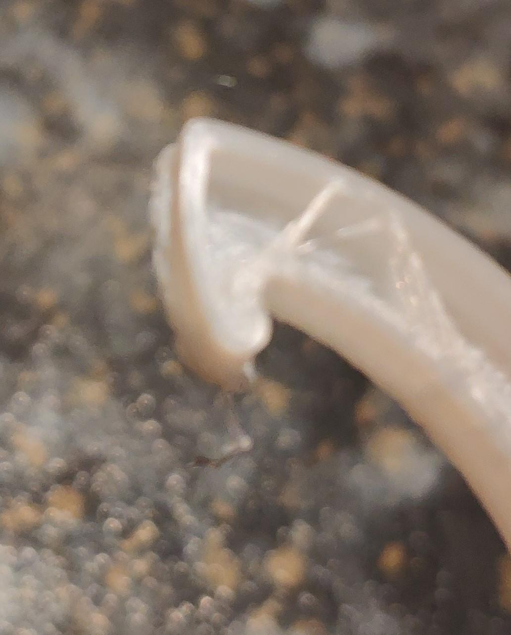

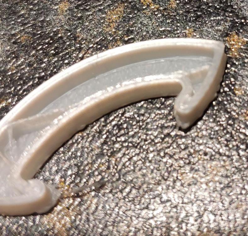

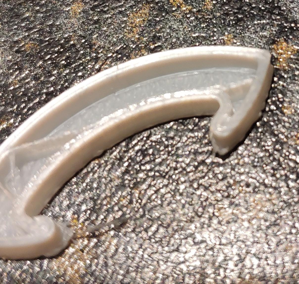

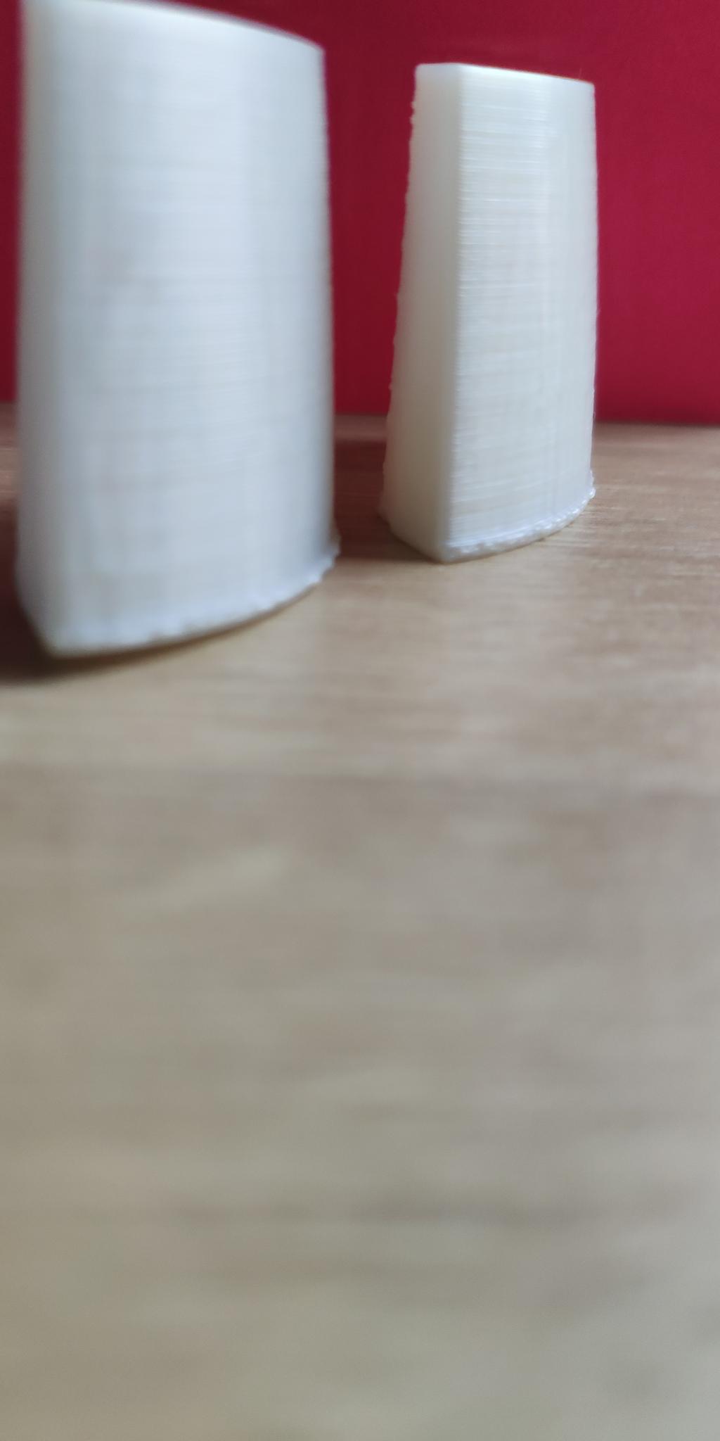

  1. Hello, Oui je pense avoir trouvé aujourd'hui, il s'agit apparemment du syndrome de la patte d'éléphant. (Enfin je pense) Dans cura il y a une option "Horizontal Expansion" que j'ai mis a -0,2 https://ultimaker.com/en/resources/21932-mastering-cura et tu cherches l'option "Enabling Horizontal Expansion" il explique comment faire pour le rajouter Je suis occupé de faire une pièce et elle me semble correct. Si tu peux tester et me dire si cela a fonctionné chez toi? En espérant t'avoir aidé. Vincent
  2. Je viens encore de tester en baissant la température du plateau et ça ne change rien, j'ai l'impression que la première couche et correcte mais qu'à ce sont les 2 ou 3 suivantes qui posent problèmes et après ça reprend correctement. Si quelqu'un a une petite idée Merci Vincent
  3. Bonjour merci pour ta réponse, j'ai augmenté la hauteur de ma tête mais le problème persiste. (J'ai fait plusieurs testes de hauteur jusqu'à ce que ma pièce ne tienne plus sur le plateau )
  4. Bonjour à tous, Comme vous pourrez le voir sur les photos que je mets en pièces jointes, j'ai problème avec la 1ere couche, ça déborde et ça bave. Avec du PLA (pla blanc fourni avec l'imp et même problème avec d'autre bobine de PLA) j'ai testé en baissant la température de la tête d'impression de 200° à 190° degré et ça n'a rien changé. Après j'ai baissé la température du plateau de 60° à 55° toujours pareil. impression avec cura 3.6 et j'ai une Creality CR-10S auriez vous une petite idée s'il vous plait? Merci Vincent

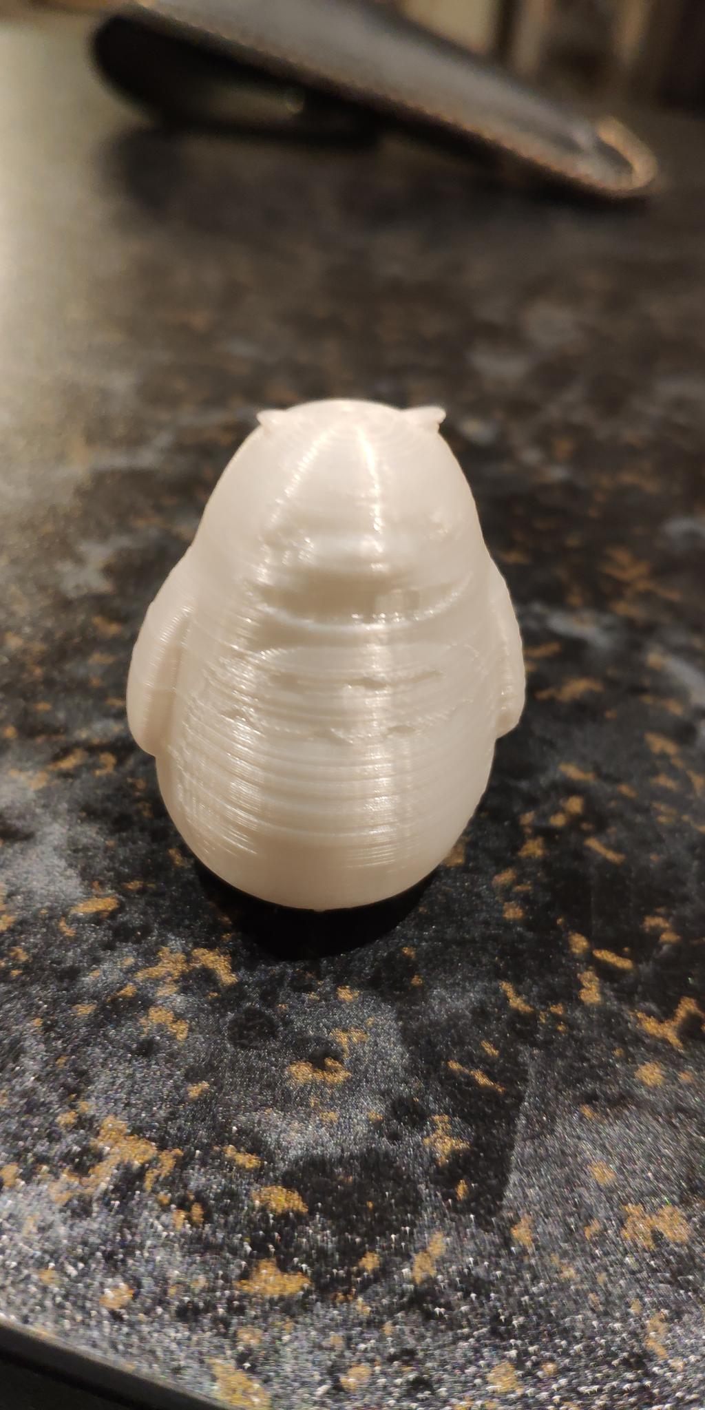

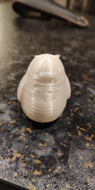

    Bonsoir tout le monde, Grâce à vos messages j'ai trouvé le problème En mettant le câble du moteur Y sur le moteur X plus de problème sur l'axe X et en mettant le câble X sur le moteur Y problème sur l'axe Y Alors j'ai ouvert la boîte et la surprise, le câble X n'était pas correctement branché. Et maintenant tout va bien. Ma première impression en photo ( pas terrible mais je n'ai pas mi une grande définition) Merci a tous, Vincent
