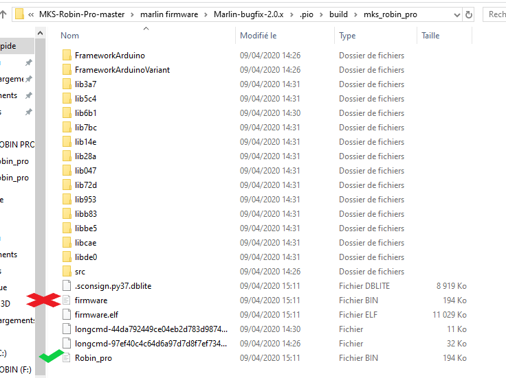

Le hasard faisant bien les choses et contre tout attente j'ai remarqué qu'il y avait 2 fichiers .bin de même taille: firmware .bin Robin_pro .bin j'ai essayé le deuxième et au miracle, la carte à bootée sur la SD avec l'écran qui affichait update avec un pourcentage qui défilait et voilà!!! les fonctions de base sont dans la carte, reste plus qu'à programmer le reste -

Bonjour, le fichier .bin, ne passe pas en .cur, j'avais déjà remarqué lorsque je supprimais le firmware de la carte SD pour essayer un autre... Le pb viendrait de cette conversion de fichier?? faute à qui? visual studio? plateformio? ou la carte?? -

Bonsoir à tous, il ya qque temps, j'ai ouvert un sujet concernant un pb avec une MKS ROBIN PRO qui n'a pas inspiré grand monde... J'ai donc essayé de chercher les problèmes liés à cette carte et il s'avère que cette dernière ne boot pas le fichier .bin que je compile sans erreur avec visual studio code: j'ai vérifié la présence de ma version de marlin 2 ( avec mes nom et prénom) en tapant m501 sur pronterface et je me suis rendu compte que la ligne concernant l'auteur restait vierge et que mon écran lcd restait en anglais, alors que je l'ai modifié en fr... Ma question est la suivante: Puisque ma sd ne boot pas( via le slot SD/ TF SDIO), puis je passer directement par le cable USB ( USB USART 3) pour y injecter directement le fichier .bin sur ma carte??? Merci d'avance -
