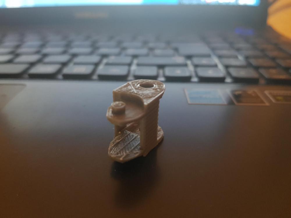

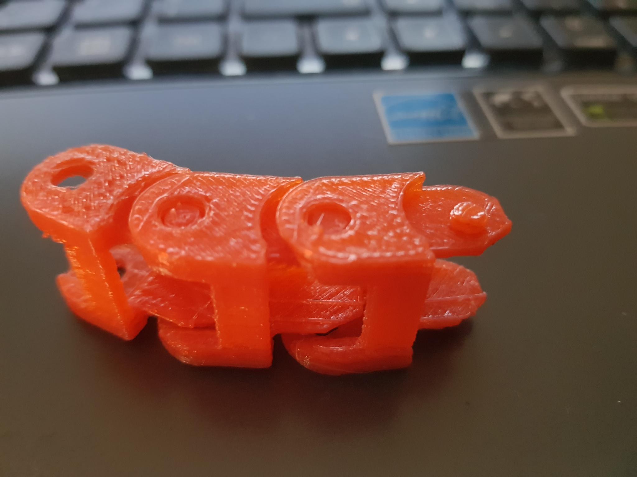

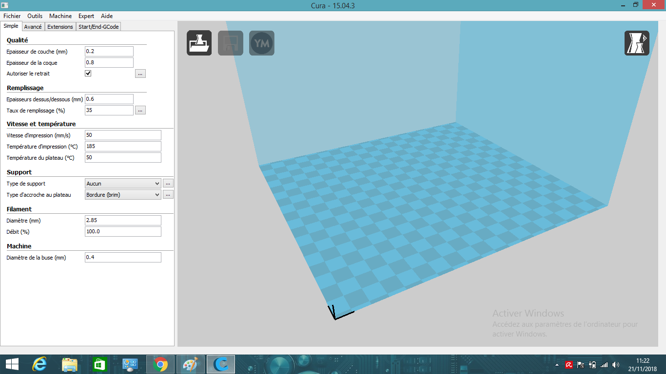

  3. bonjour, aujourd'hui j'ai voulu tester l'abs, j'ai fait chauffer le plateau a 90 et la buse a 230 mais le plastique abs gris devient orange et est visiblement trop chaud et je ne c'est pourquoi la machine est au ralenti ... j'ai refait un essaie a 225 et le plateau a 100 c'est bon pour la temperature il me semble mais la premiere couche ne tient pas bien au lit . 3eme essai avec ces reglages : 225 la buse , 65 le lit et du brim : voila le resulta : je trouve pluton bien ... et c'est solide .
  4. acced-pc
    le fil ne colle pas

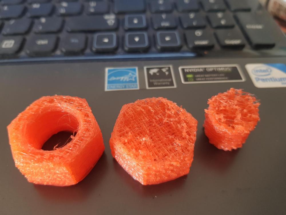

    alors pascal_lb, après avoir mis 20 en vitesse de remplissage c'est mieux . J'ai pu imprimer ceci mais c'est très fragile , car je peut voir que par moment très rare il manque du plastique . est ce que l’échantillon gratuit est de mauvaise qualité ? la bobine n’était même pas emballer sous vide . Monter la température a 220° ? ps: désoler mon pc bug il ecrit en gras

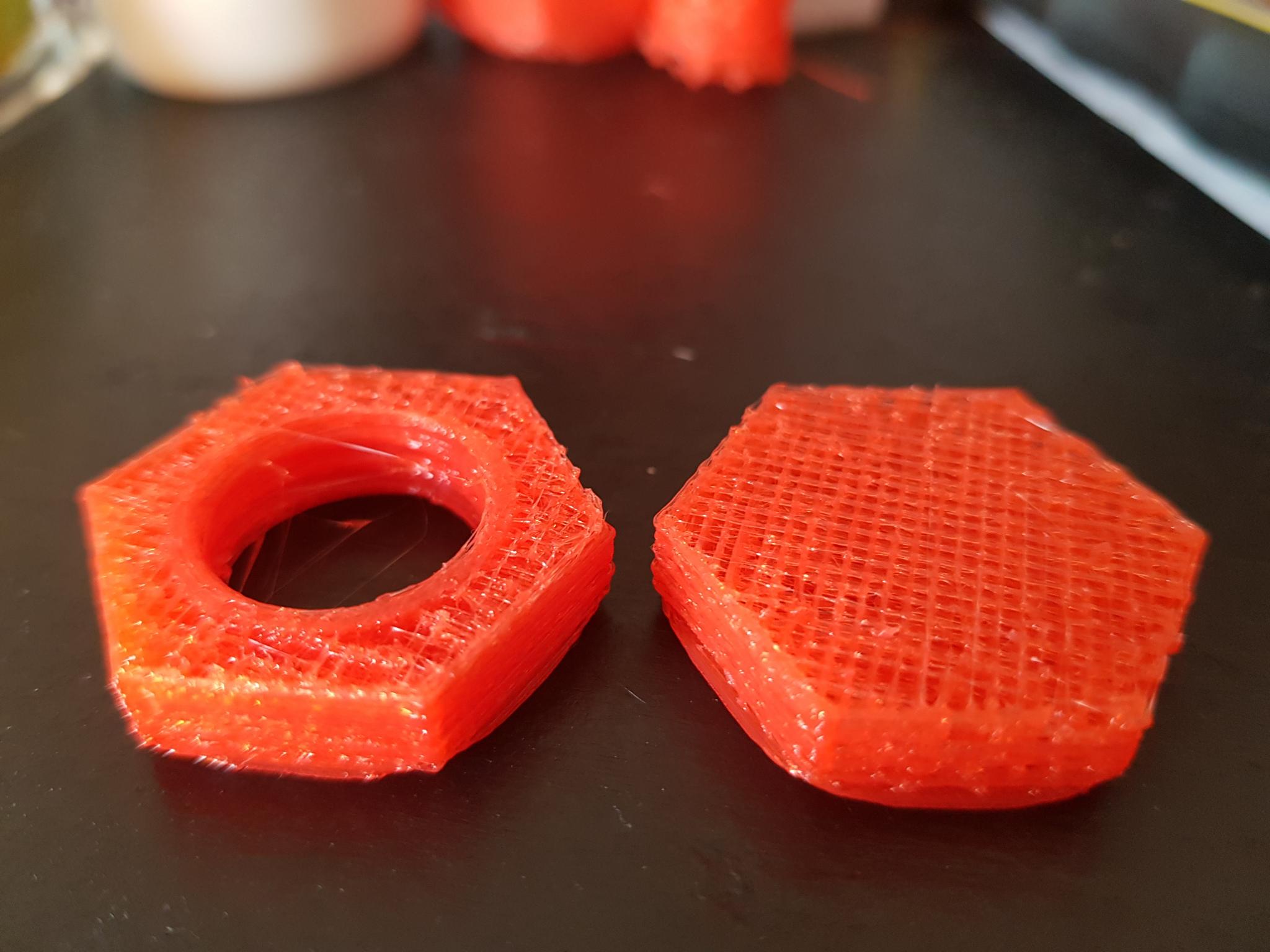

    un autre test a 200° c'est mieux mais quand meme au remplissage il y a des trous
  6. acced-pc
    le fil ne colle pas

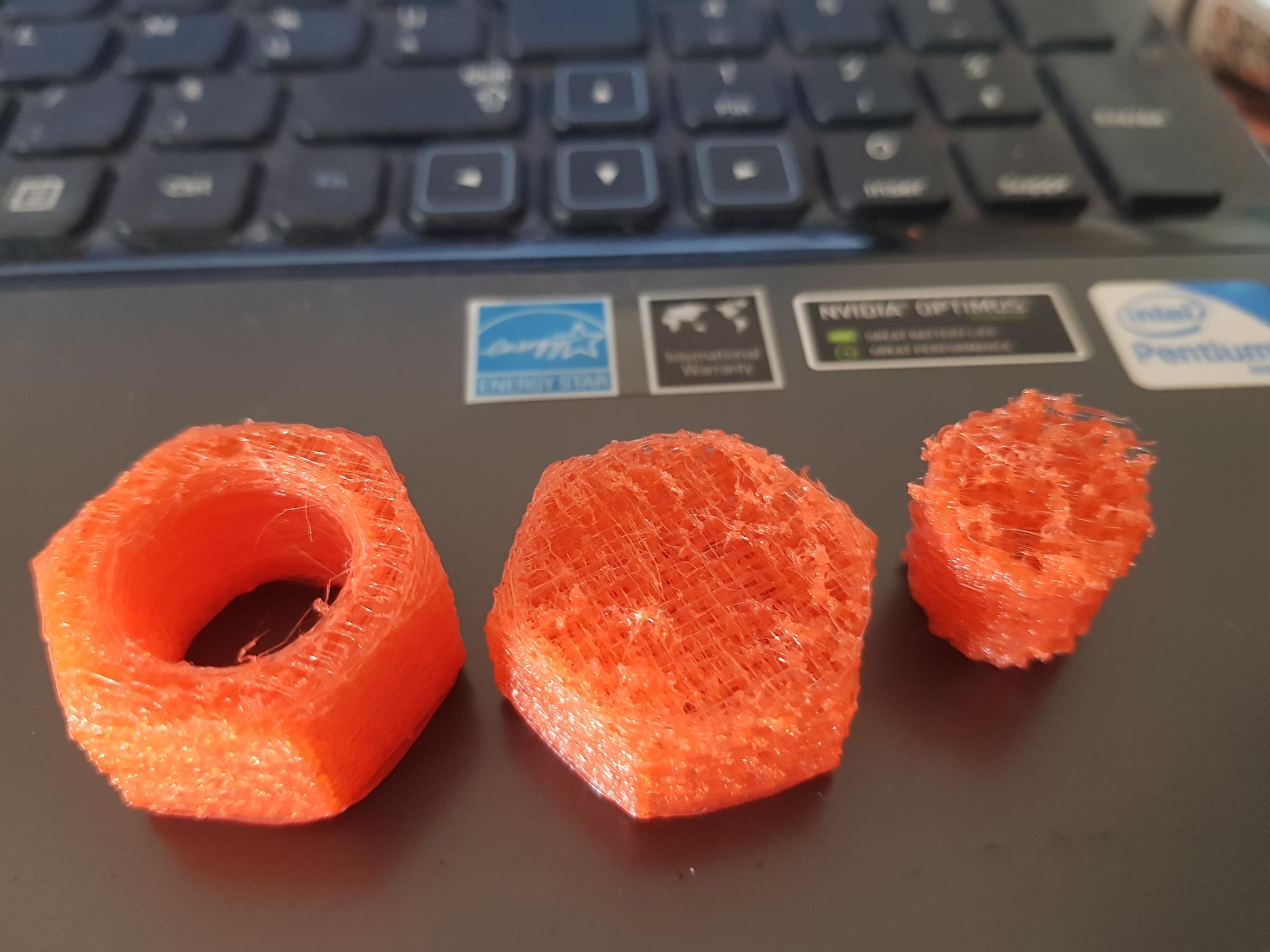

    par moment je vois bien le fil ce placer mais d'autre non c'est trop fin
  7. acced-pc
    le fil ne colle pas
    c'est beaucoup mieux effectivement maintenant je trouve que le remplissage des pièce surtout les grande on du mal a bien ce placer ont dirait qu'il n y a pas assez de plastique qui sort

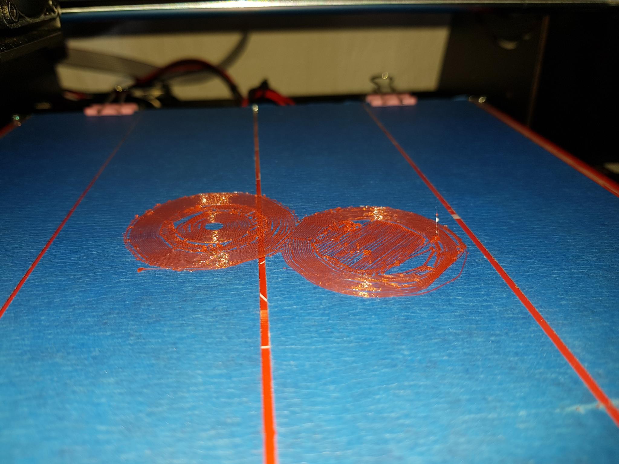

    bonjour, j'ai reçu la vitre comme ça ça ne colle pas au bandes par endroit

    pascal_lb ce n'est pas évidant de voir ci c'est bien écraser je vais serrer un peu plus les vis du lit ...

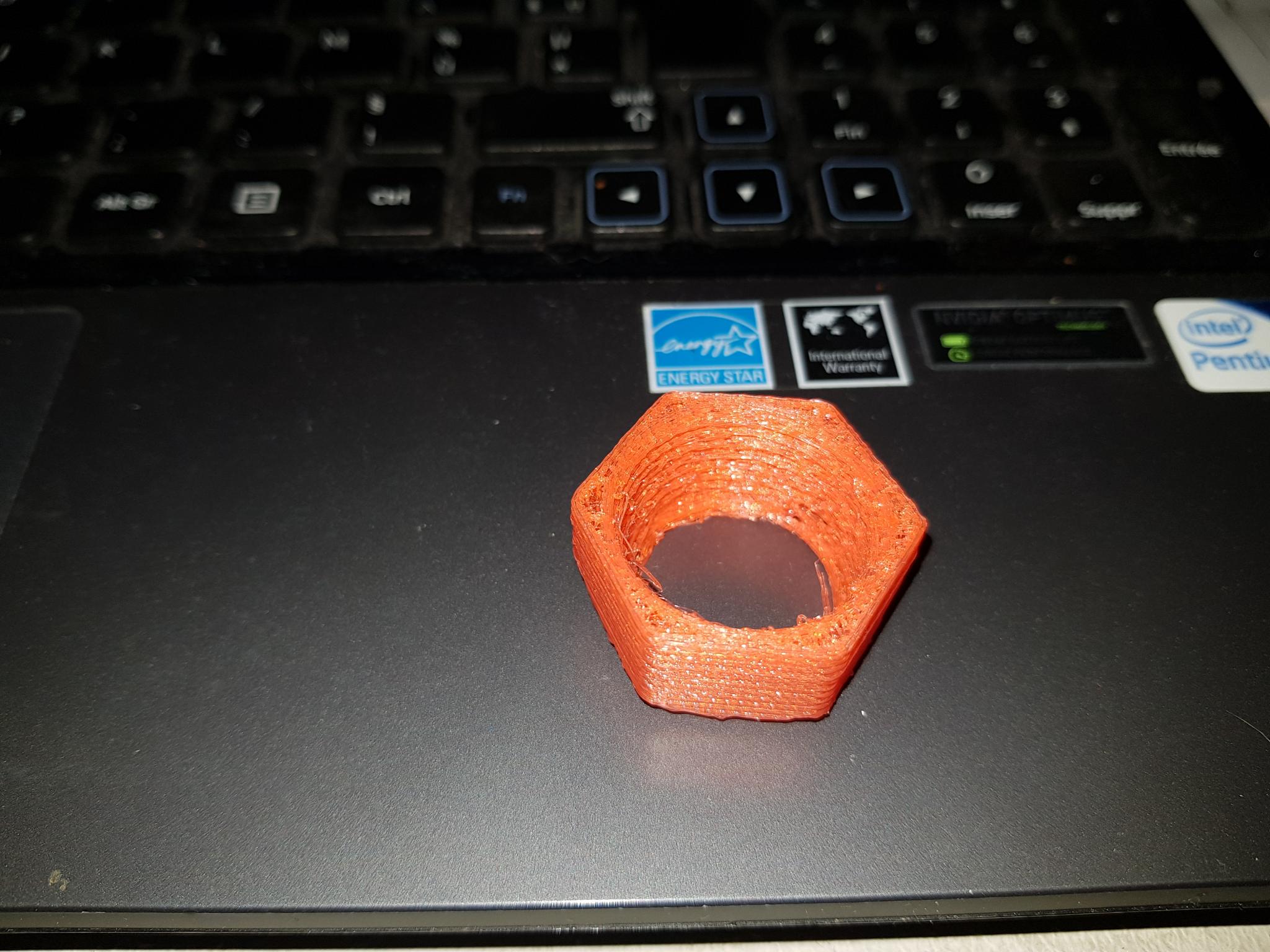

    bonjour , alors voila ce que ça donne, le fil par moment ne colle pas . ont peut voir que par moment ça ne tient pas au lit ...

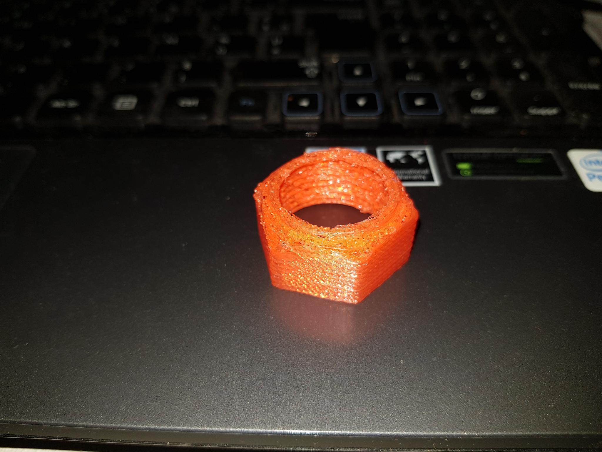

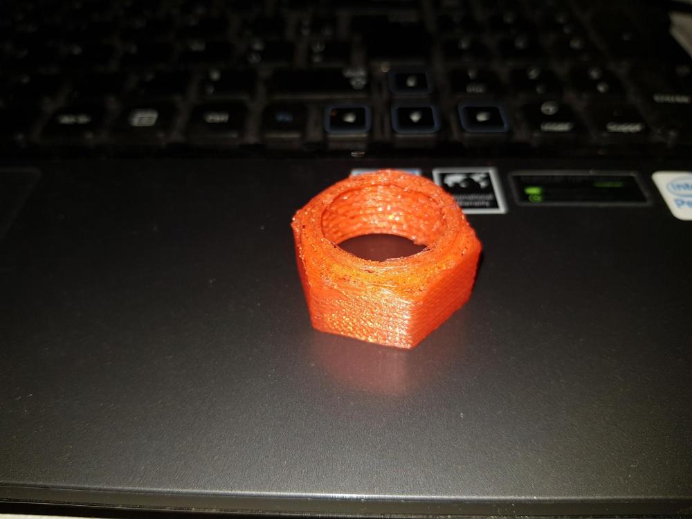

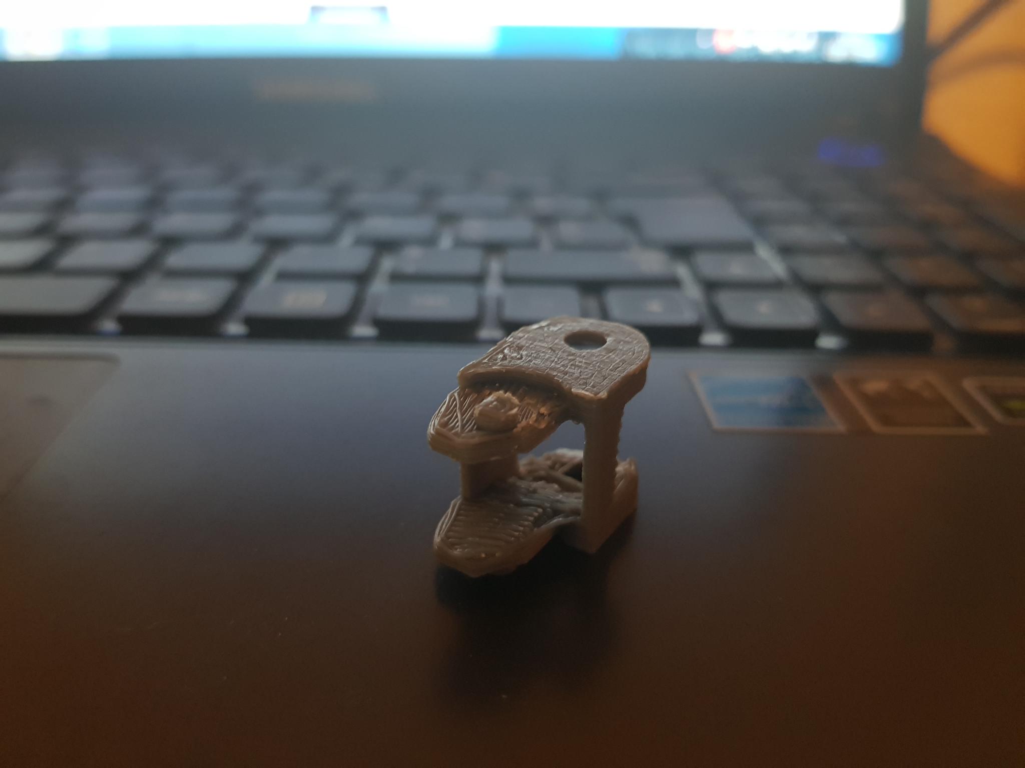

    merci beaucoup pour l'instant j'ai imprimé un ecrou ... la photo ci desous... j'ai beaucoup de probleme au debut de l'impression car le pla ne ce fix qu'a moitier sur le lit chauffant ce qui fait que mes impression rate.
  15. voila j'ai imprimer mon premier objet . je fait d'autre essaie mais ça ne colle pas bien au lit il me fait presque bien les bordure mais des que ça arrive a la pièce ça n'accroche qu'a moitier . que puis je faire pour améliorer ça ?
