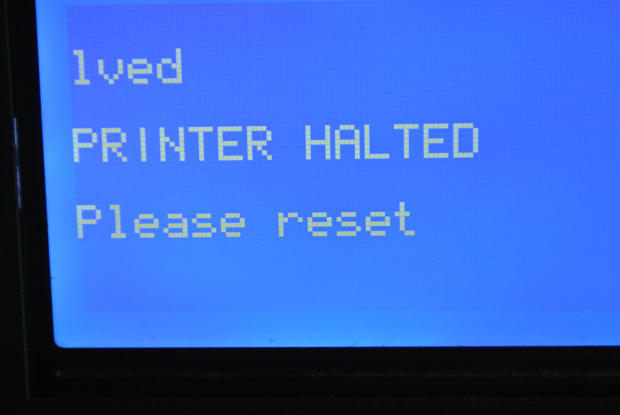

  1. Bonsoir Je viens vous remercier pour vos posts, le problème semble résolu. En fait c'est le lecteur SD de la CR 10S qui est défectueux donc à changer. J'utilise donc L'ordinateur faute de lecteur et il semblerait qu'il faille changer la carte entière ? En tous cas cela fonctionne. bernard jean
  2. Bonjour Lorsque j'affiche 30°au réglage de température pour le bed, celui-ci donne bien 30°, idem pour 60°. ce n'est donc pas le bed ni la thermistance. Puis-je voir dans le frimeware si je trouve la ligne 1ved par exemple?
  3. merci je vais essayer
  4. salut J'ai fait la temp. 200° et bed 60°, RAS. j'ai sortie le bloc, pas de surchauffe les ventilateurs fonctionnent. je ne peux lancer une impression, l'écran s'affiche : 1ved PRINTER halted..... donc de même, mais que veut dire 1ved? merci pour ta réponse
  5. Bonjour à tous. Toujours mon problème d'affichage à l'écran de mon imprimante. 1ved PRINTER HALTED Please reset. Après avoir allumé l'écran avec les paramètres de départ je clique et me positionne sur print from SD, je clique et c'est ici que l'écran m'affiche 1 ved printer halted .... j'ai recâblé la touch3D toujours le même affichage j'ai eu ce problème en2021 mais je ne me rappelle plus ce que j'ai fait et là cela recommence après quelques temps d’inutilisation. pourtant cette machine a fonctionné superbement. Je ne connais rien en programmation, j’hésite donc à fouiller dans le marlin.

  10. j'allume la machine je vais chercher l'élément à imprimer print from SD, je valide et c'est à ce moment que l'écran affiche (voir la photo). j'ai un touch 3D;
  11. Bonjour à tous, ci-joint la photo de l'écran, en fait j'ai peut être mal lu, Ived Lved 1ved ? merci pour votre aide.
  12. bonsoir Mon imprimante ne se met pas en route J'ai cet affichage sur l'écran de mon imprimante Créality " Lved printer harded ", faire un reset, C'est survenu après quelques mois d’arrêt? le reset ne fait rien. La résistance fonctionne, la sonde thermique aussi. quelqu'un a-t'il eu ce problème. A votre avis que faut il faire. Merci et bien cordialement. Bernard JEAN
