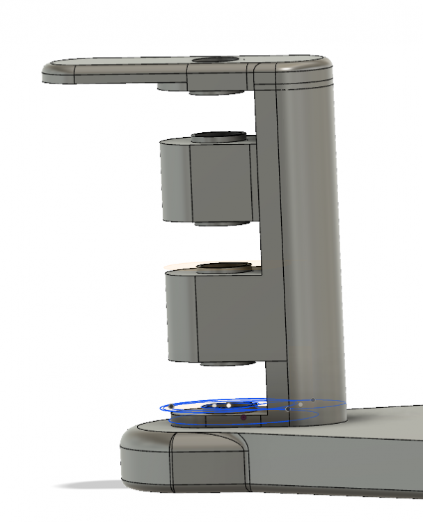

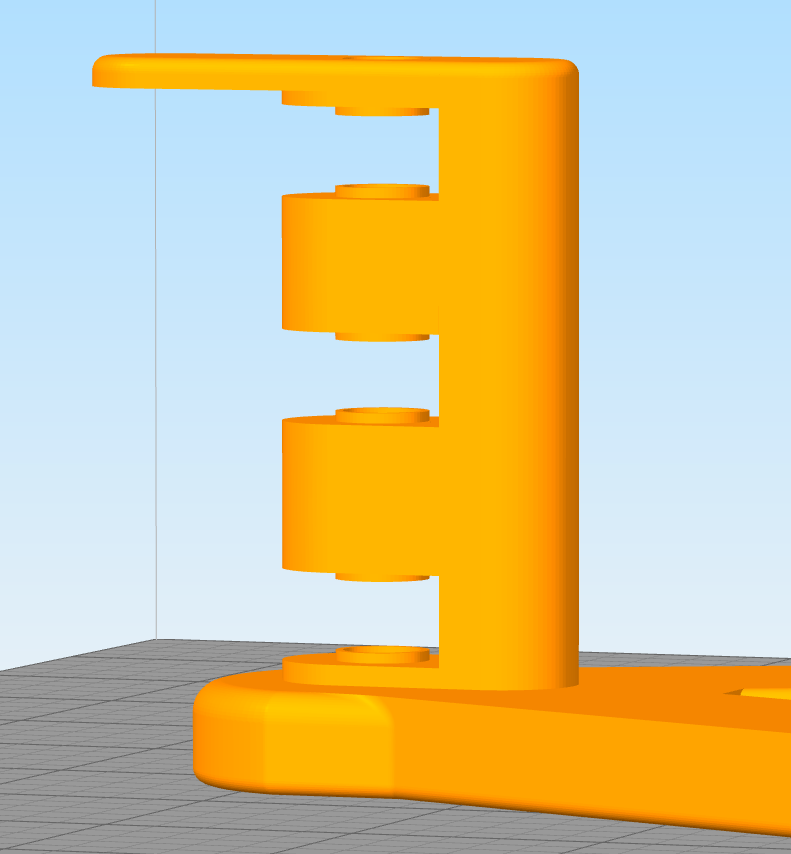

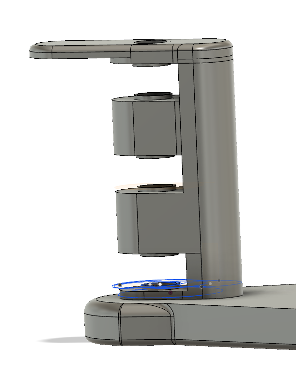

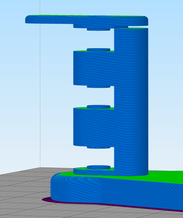

je viens de terminer un modèle, mais au moment de le slicer avec S3D il y a une zone vide qui apparait. Je mets des capture d'écran pour montrer. avant de slicer après slicing, supports enlevés pour bien voir et dans Fusion, le modèle d'origine je ne comprends pas pourquoi il fait ça...

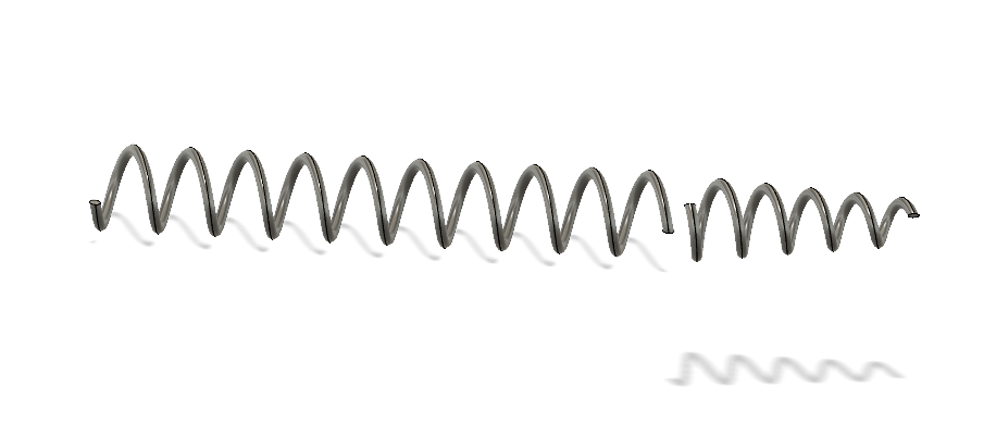

au final j'ai bien réussi à créer mon ressort avec un bout qui se termine par une réduction en cone....

merci mais je dois manquer de beaucoup de bases car je n'y arrives pas je sélectionne les 2 points mais il fait une erreur. Je pense que mes deux morceaux ne sont pas sur le même plan exactement, donc pour être sûr qu'ils sont bien alignés, je tente un split body pour couper le ressort en deux puis faire le cone sur un des morceaux mais là non plus, le split body je ne m'en sors pas....

Bonjour, J'utilise Fusion pour créer les modèles 3D mais là je n'arrive pas à trouver comment réaliser cet objet. C'est un ressort, disons 20mm de diamètre, 20 cm de long, 15 ou 20 spires, 3mm pour le fil. Par contre, je voudrais que ce ressort se termine en cône sur un bout, cône qui fasse environ 3cm de long, et 8mm par exemple de diamètre en bout. Je sais créer les deux ressorts séparément, celui qui est de 20mm de diam, et celui qui est en cône et viendrait en bout, mais je ne sais pas les ajouter l'un à l'autre. Le but est de faire des guides câbles, que l'on enroule autour d'un faisceau, et le cône servant à serrer d'un coté et empêcher que le guide câble ne bouge le long du faisceau. Merci pour vos éventuels conseils.

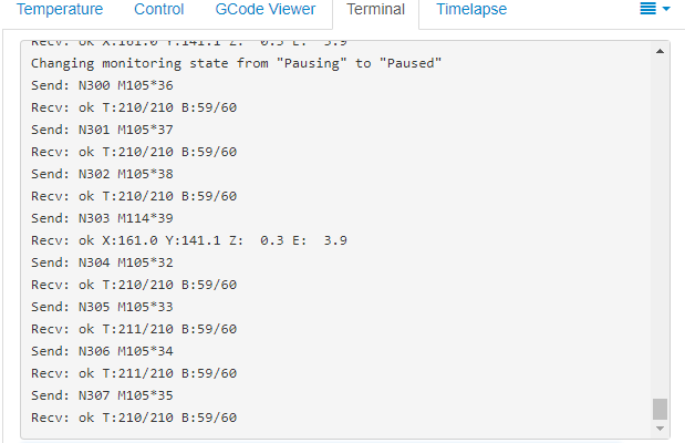

donc voilà ce que j'ai ajouté dans les actions à exécuter après "cancel" ; Position, Z +20mm, retract -5, M114 G1 Z20 E-5 ; Home position G28 X Y voilà la console au moment du cancel Send: N977 G1 X140.780 Y143.608 E1.7673*93 Recv: ok Send: N978 G1 X140.780 Y142.984 E1.7954*82 Recv: ok Send: N979 G1 X142.984 Y142.984 E1.8943*82 Recv: ok Send: N980 G1 X152.633 Y152.633 E2.5071*82 Recv: ok Send: N981 G1 X155.462 Y152.633 E2.6341*81 Changing monitoring state from "Printing" to "Cancelling" Send: N982 M108*41 Recv: ok Recv: ok Send: N983 M114*37 Recv: ok X:155.4 Y:152.6 Z: 0.9 E: 2.6 Send: N984 G1 Z20 E-5*40 Recv: ok Send: N985 G28 X Y*22 Recv: ok Send: N986 M84*24 Recv: ok Send: N987 M104 T0 S0*39 et voilà ma modif de gcode avant reprise ; tool H0.360 W0.600 G1 Z0.360 F1000 G1 X133.280 Y133.916 F4800 G1 E0.0000 F1800 G92 E0.0000 ; restart G1 Z10 G1 X155.462 Y152.633 G1 0.9 ; suite des gcode après le point d'arret sur le cancel, retrait extrudeur de -5, remontée Z de 20, affichage des coordonnées au moment du cancel, et retour au home Z0, Y0 dans la log je vois coordonnées Recv: ok X:155.4 Y:152.6 Z: 0.9 E: 2.6 donc dans le gcode je supprime le gcode G1 du 1er jusqu'à celui ou l'on s'est arrêté, et j'insère à la place G1 Z10 G1 X155.462 Y152.633 G1 0.9 soit montée Z de +10, go sur dernière position au moment du cancel, descente Z sur 0.9.... ce qui est faux comme commande, je ne sais pas comment indiquer un mouvement négatif en Z, peut être Z-9.1 sachant que je suis monté de 0 à 10 donc -9.1 pour revenir à 0.9 ? et ensuite on a le gcode qui suivait le cancel.... cette séquence, malgré l'erreur du G1 0.9, erreur en Z, a pas trop mal fonctionné... -

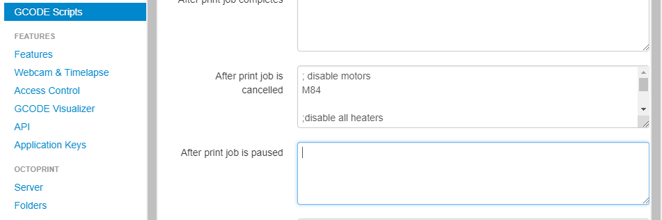

petit test à l'instant lancement impression octoprint commande pause, commande m114, affichage des coordonnées dans la console, voir le recv juste après la cde m114 cancel impression, montée de la tete en Z puis home position et là je vais voir mais la tete a eu le temps de faire un petit paté là ou elle était arrêtée, donc reprise propre impossible je pense peut etre faut il faire un retract juste derrière le pause, mais enchainer ces commandes ne parait pas simple peut etre faut il les préparer dans les scripts octoprint ? mettre après pause : m114, retract, montée en Z, home position et arrêt ou mieux, mettre cela dans un cancel, comme ça on stoppe un job proprement en récupérant les dernières coordonnées... test à venir... mais j'ai le sentiment de réinventer l'eau chaude... ça doit bien exister déjà ..... -
