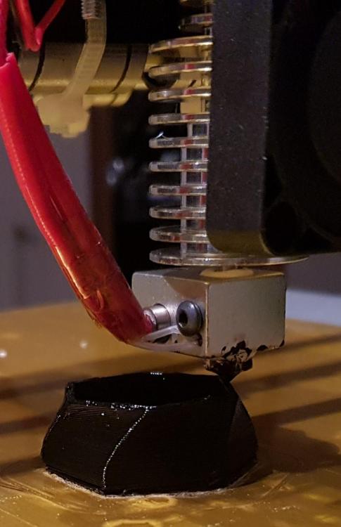

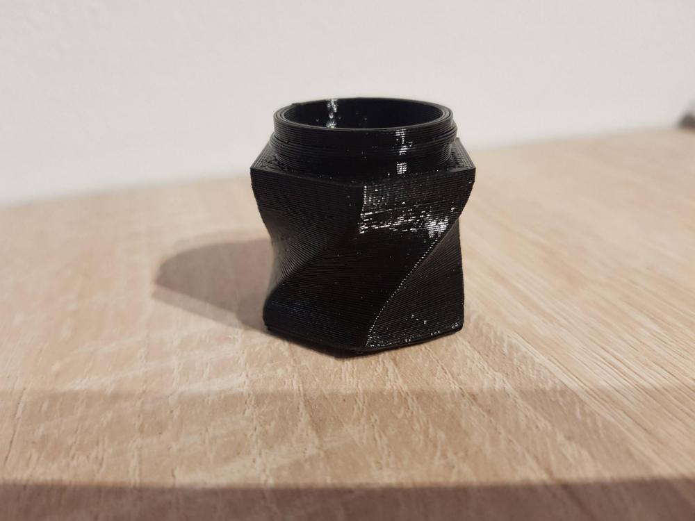

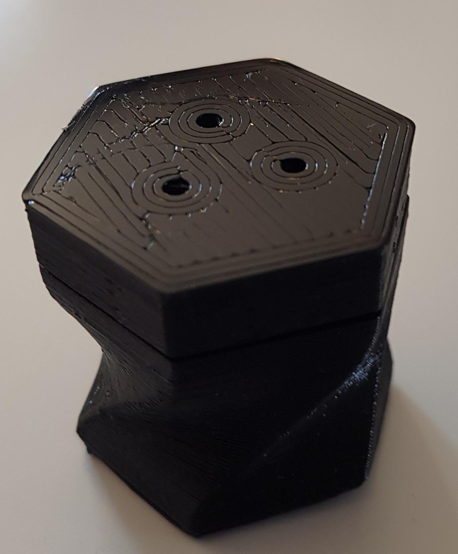

    de retour avec ma première expérience dans l'impression 3D, merci à DAX pour tes conseils, qui m'ont bien aidé, j'ai maintenant un réglage a force de tatonner, j'ai du réinjecter le firmware via adruino je ne sais combien de fois en modifiant l'offset de l'axe Z, pour en finir de trouver un bon réglage. J'ai commandé sur aliexpress un BLtouch, pour faire une meilleur calibration de leveling. sinon, je vous poste quelque photo de mes premières impressions d'hier cdt
