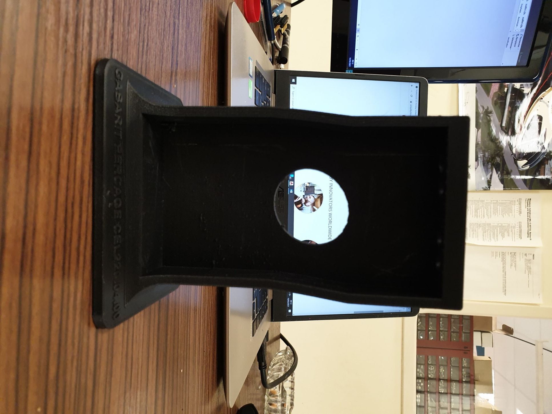

  1. Bonjour, Merci, je vais essayer repetier host pour controler mon G-code je ne savais pas que cela existait! Concernant la mécanique j'ai tout vérifié, j'ai la certitude qu'elle est hors de cause...
  2. Elle ne boit que de l'huile silicone et aime ça je ne penses pas à un problème mécanique car ce décalage apparait et disparait vraiment à la ligne près pendant l'impression du trou.
  3. Bonjour à tous, J'imprime depuis maintenant environ 3 ans sans trop de problèmes, mais sans être un spécialiste loin de là! Mais alors là, je ne comprends vraiment pas ce qu'il se passe... J'ai imprimé cette pièce et j'ai un décallage en X qui apparait dès que l'impression arrive au niveau du trou dans la pièce et qui s'arrête dès que le trou est fini (la pièce devrait être verticale sans ce décroché). Je modélise sous solidworks, j'enregistre en STL que je récupère sous CURA (j'ai slicé avec la 4.7 puis recommencé après avoir mis à jour avec la 4.8 et c'est pareil) et j'imprime sur une alfawise U20 qui jusque là m'a toujours donné satisfaction et jamais présenté de problème de ce type... J'ai du mal à comprendre d'ou peut venir le problème? avez-vous une idée? Moi je dirai du Slicer... mais je n'en connais pas d'autre valable pour essayer. en auriez-vous un à me conseiller? qui si possible soit gratuit et prenne en charge mon imprimante (je sais j'en demande beaucoup)! Merci d'avance pour votre aide
