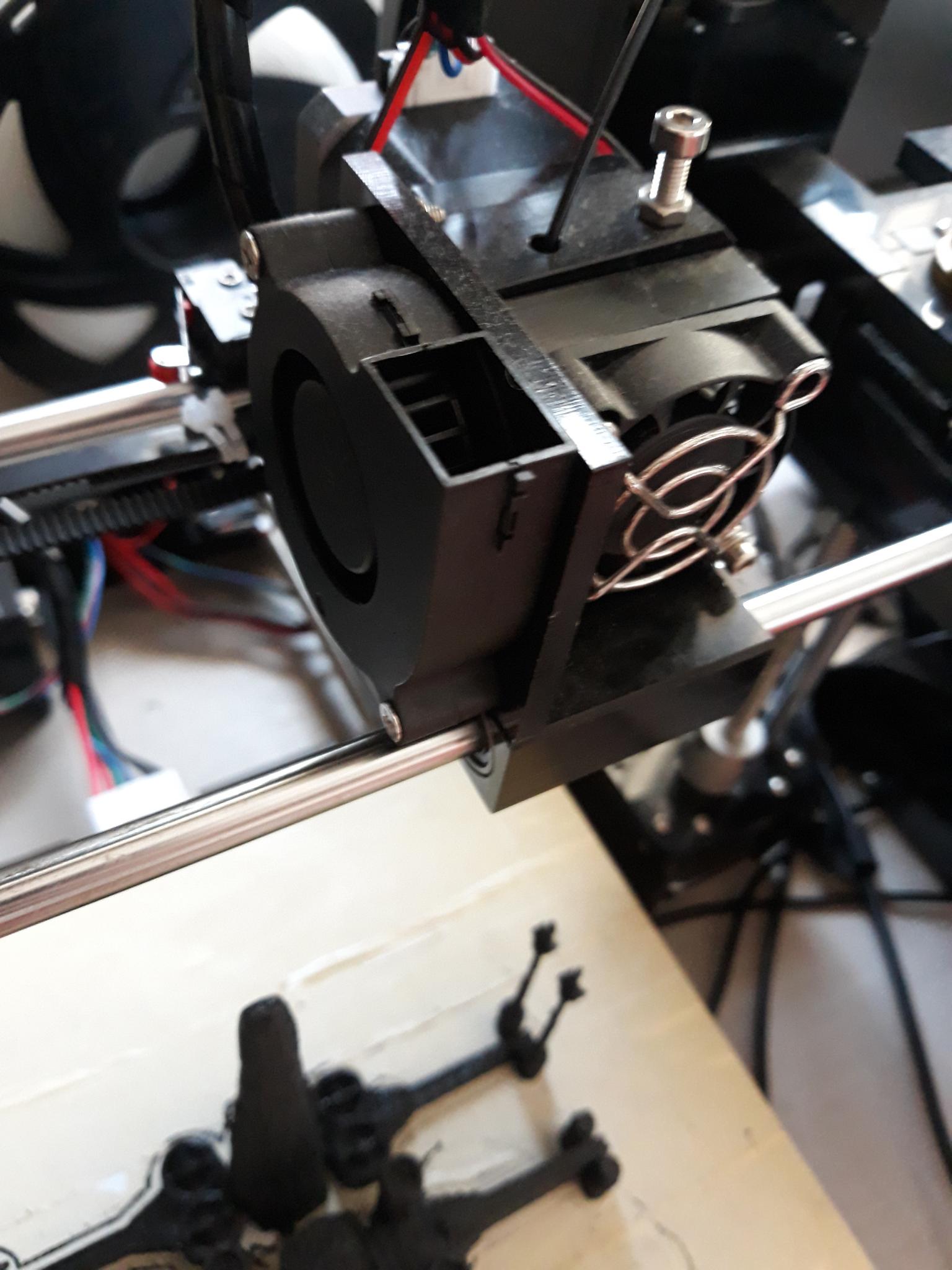

  3. Oh, je vois, en fait, je m'étais étonné du fait que la tête d'impression était déjà montée (J'ai commandé l'imprimante en pièces) et le ventilo était positionné de cette manière. Maintenant je l'ai repositionné comme ceci (l'orifice est derrière la barre en métal, la caméra de mon smartphone est cassée et les photos ne sont pas très claires :/), est ce que cela convient ? J'ai également resserré la courroie, y'a t-il autre chose que je puisse faire ?

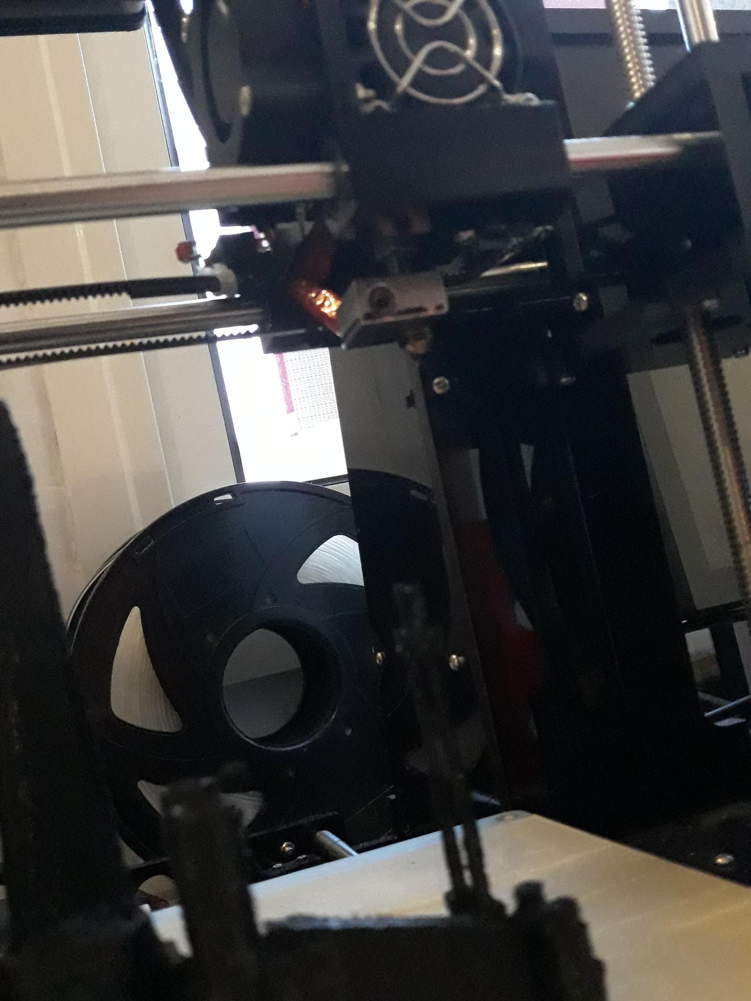

  4. Ah parce que le ventilo doit souffler sur la pièce ? Chez moi ça ressemble plutôt à ça. Pour ce qui en est des courroies, j'ai remarqué pendant l'impression que la tête d'impression vibrait beaucoup, mais cela n'est pas dû aux vibrations "extérieures" l'imprimante est posée sur mon bureau qui est très stable. J'utilise Cura (la version donnée sur clé USB, ça doit être la 14.07) et la dernière version de MeshMixer. Pour ce qui en est du PLA, il n'est plus aussi rigide qu'avant, il est "pliable/déformable". Je pense acheter de L'ABS pour plus tard, est ce que lui aussi présente une fragilité à l'humidité ?

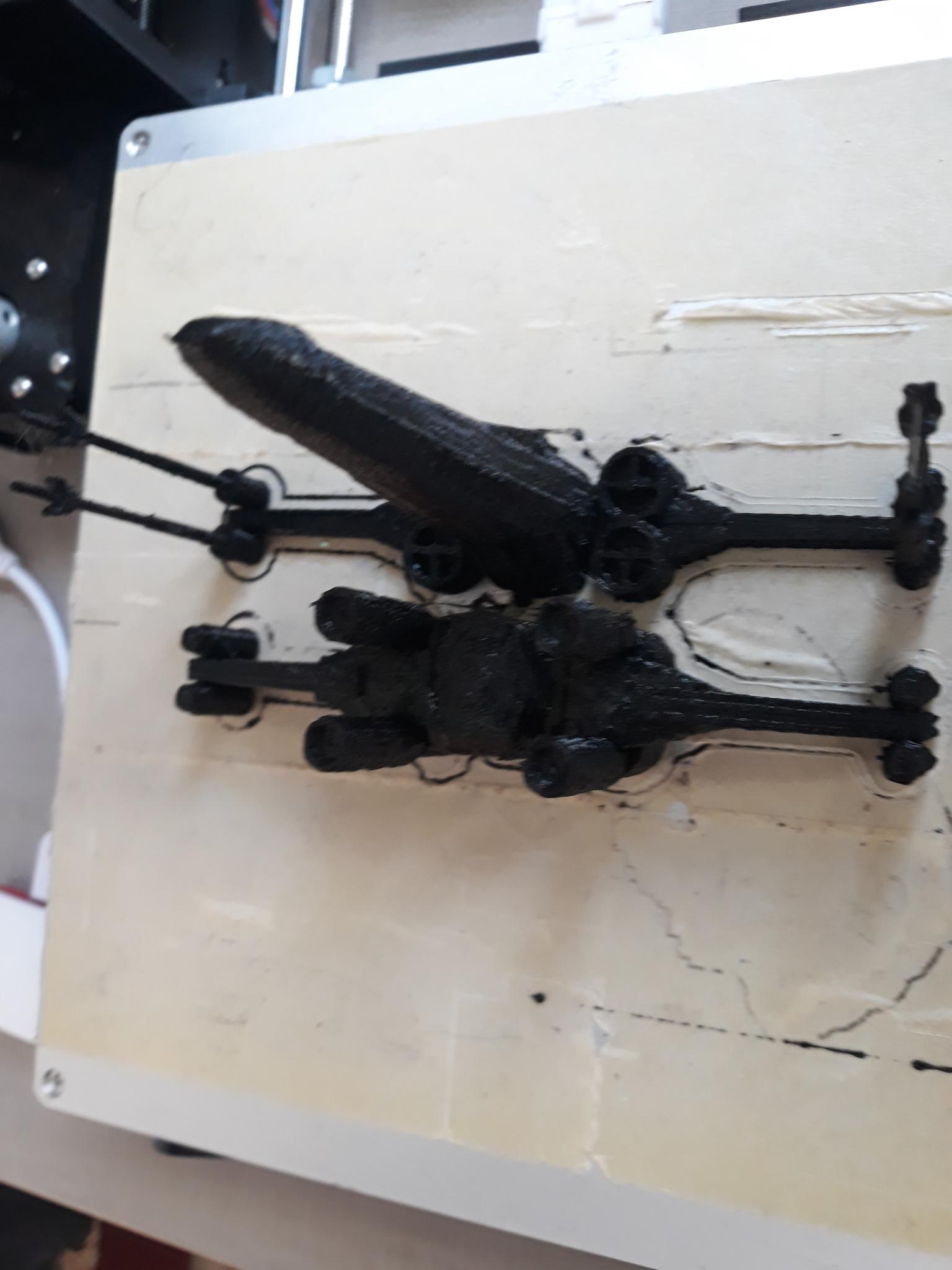

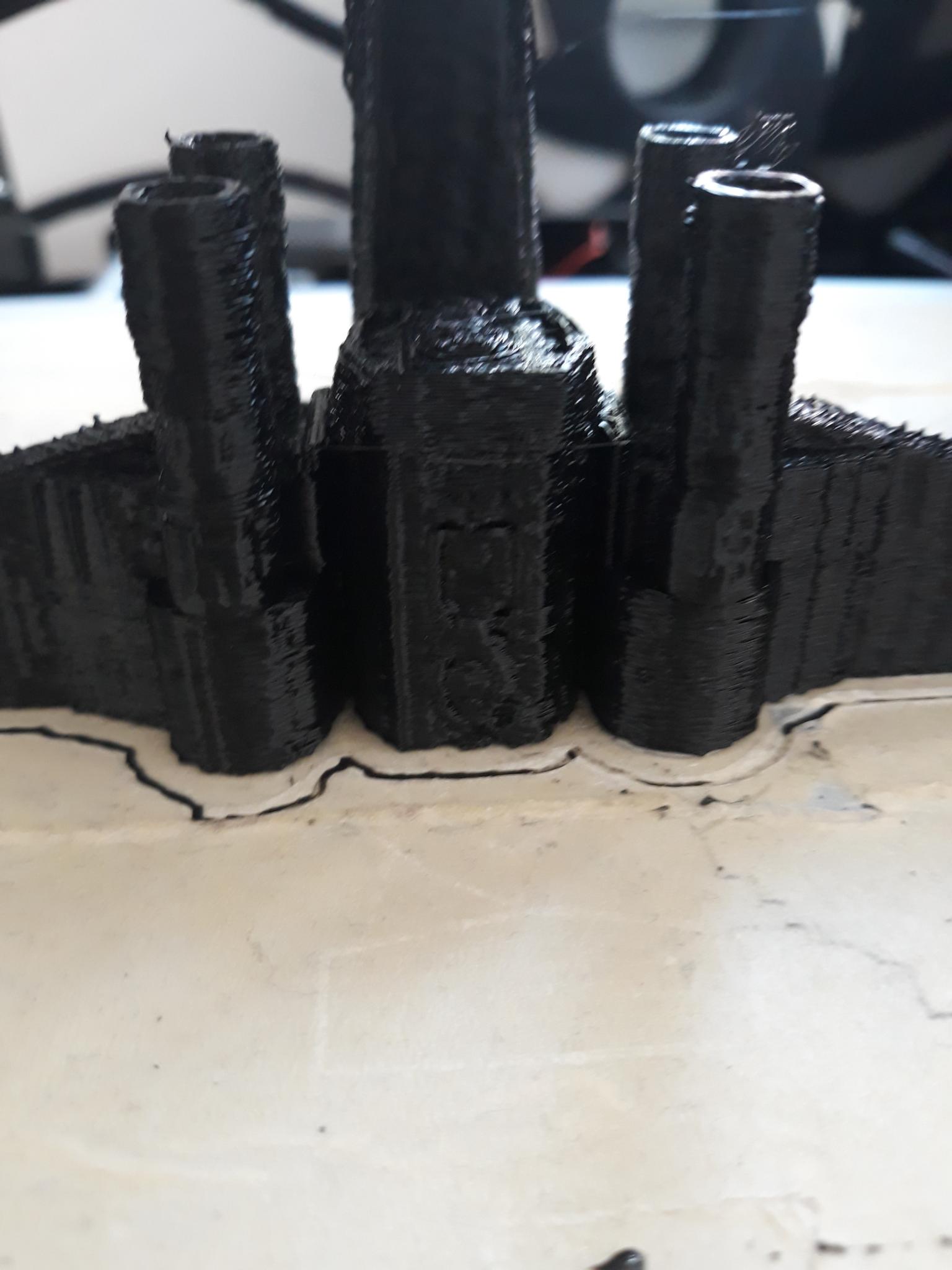

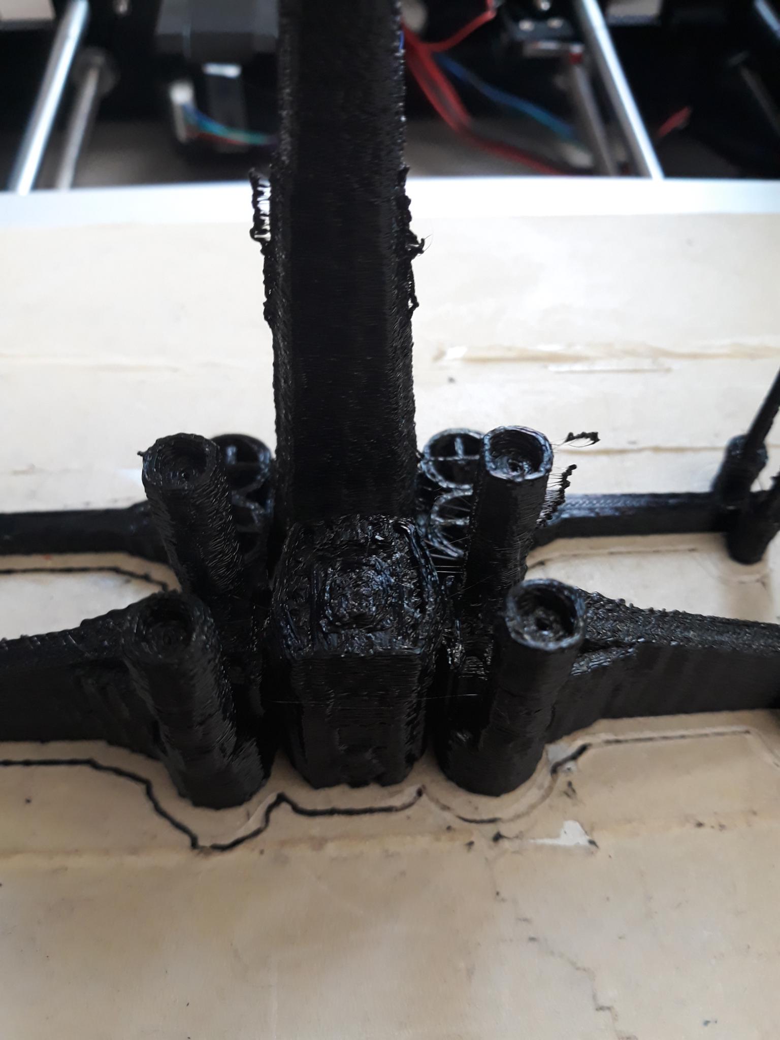

  5. Bonjour à tous, je vous écris ces quelques lignes afin d'obtenir de l'aide; je suis un néophyte dans le domaine de l'impression 3D et j'ai eu mon Anet A6 l'été dernier, jusque-là je pensais que la qualité de mes impressions était tout ce qu'il y'a de plus normal, mais hier en voulant imprimer un X-wing fighter (après une longue période d'inactivité) je me suis rendu compte que la qualité d'impression n'était pas du tout semblable à celle de certains youtubers qui avaient de bien meilleurs résultats que moi. J'ai quelques idées derrière la tête (le rail sur lequel coulisse la tête d'impression n'est peut-être pas assez tendu, la vitesse d'impression trop importante, la température pas assez élevée) mais j'aimerais vraiment une solution concrète. J'aimerais aussi quelques conseil pour la phase post-impression (ponçage, appliquer de la résine, etc...) Quelques précisions : J'imprime avec du PLA noir, à température de 200°C et le plateau à 50°C, la vitesse d'impression est de 100% et le flux d'air aussi. Voici quelques photos pour illustrer mon propos.
