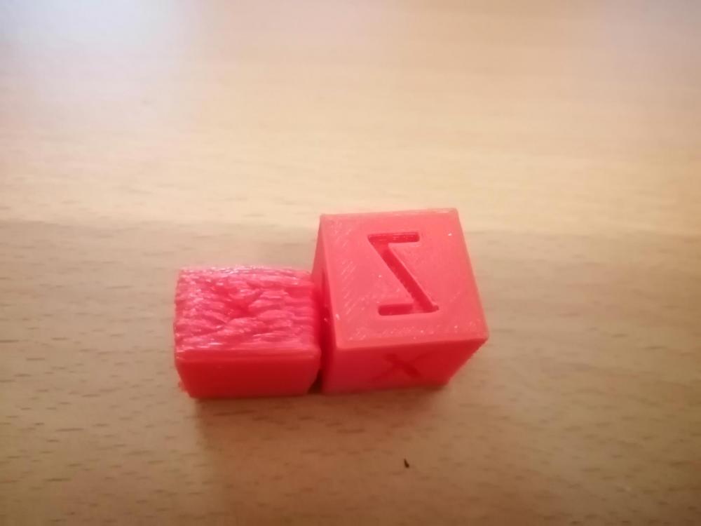

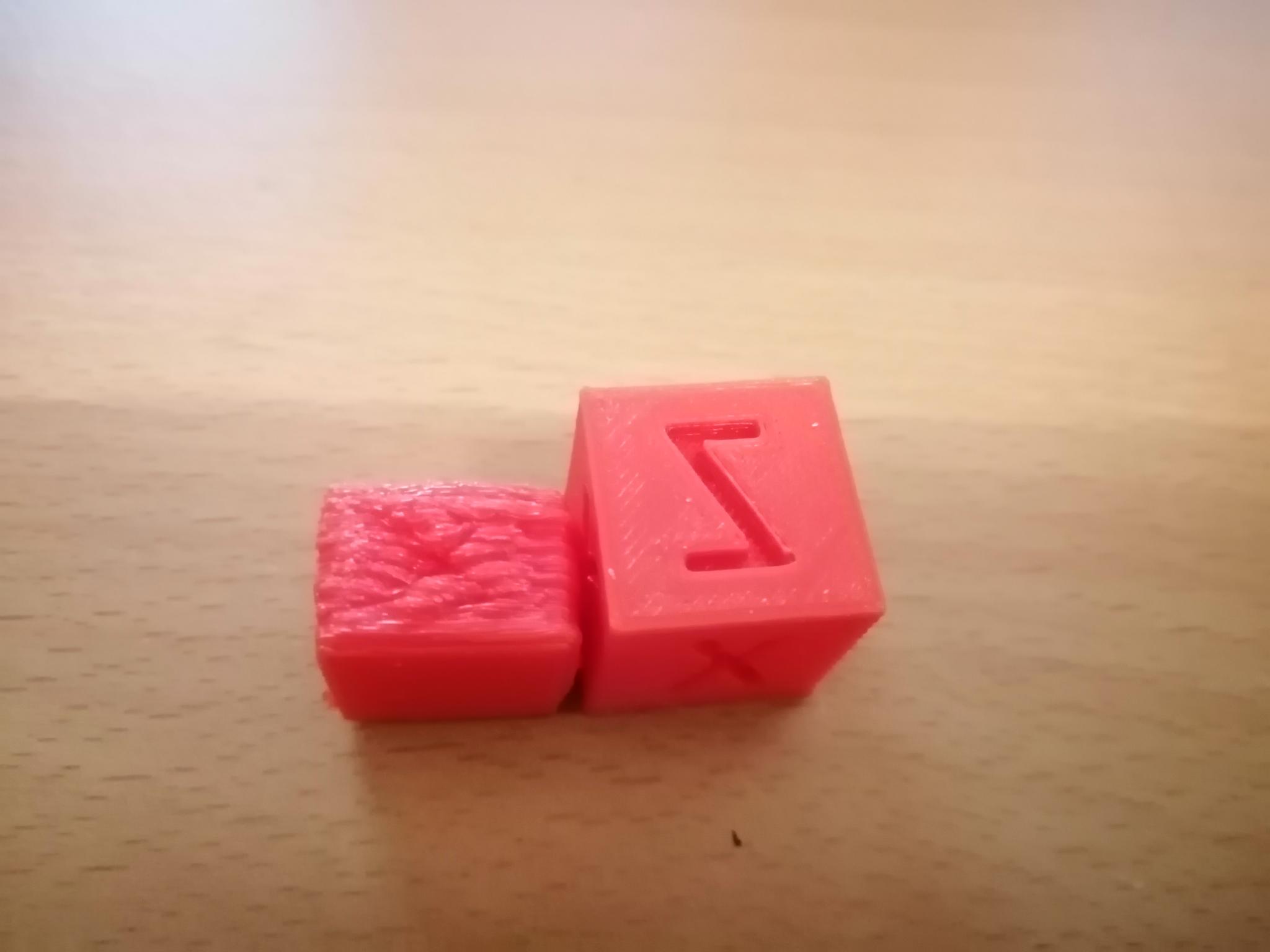

  3. Tout mes switch son brancher en min sur ma carte, j'ai juste du inverser sur marlin le home Y. Sinon, oui tout mes switch sont brancher en min y compris le Y
  4. Le résultat est super, légèrement moins net, la partie Z du carré mais rien de méchant, et les positions de l'extrudeur à régler, décalage de quelques centimètres par rapport au centre. Je vous laisse les fichiers, en sachant que j'ai pris mon ancien fichier, et j'y est remplacé les valeurs de chauffe par celle de ton fichier. Configuration.h Configuration_adv.h Tu essayeras, et tu me diras si tu a des soucis. Merci
  5. Sur mon premier Marlin, les positions, les homes et les axes étaient plutôt pas mal réglés à mon gout, la seule erreur qui m’embattait, était le problème de chauffe, je vais essayer donc de fusionner nos deux fichiers, je vous dis ce que ça donne et si le résultat est convenable je vous le partagerais.
