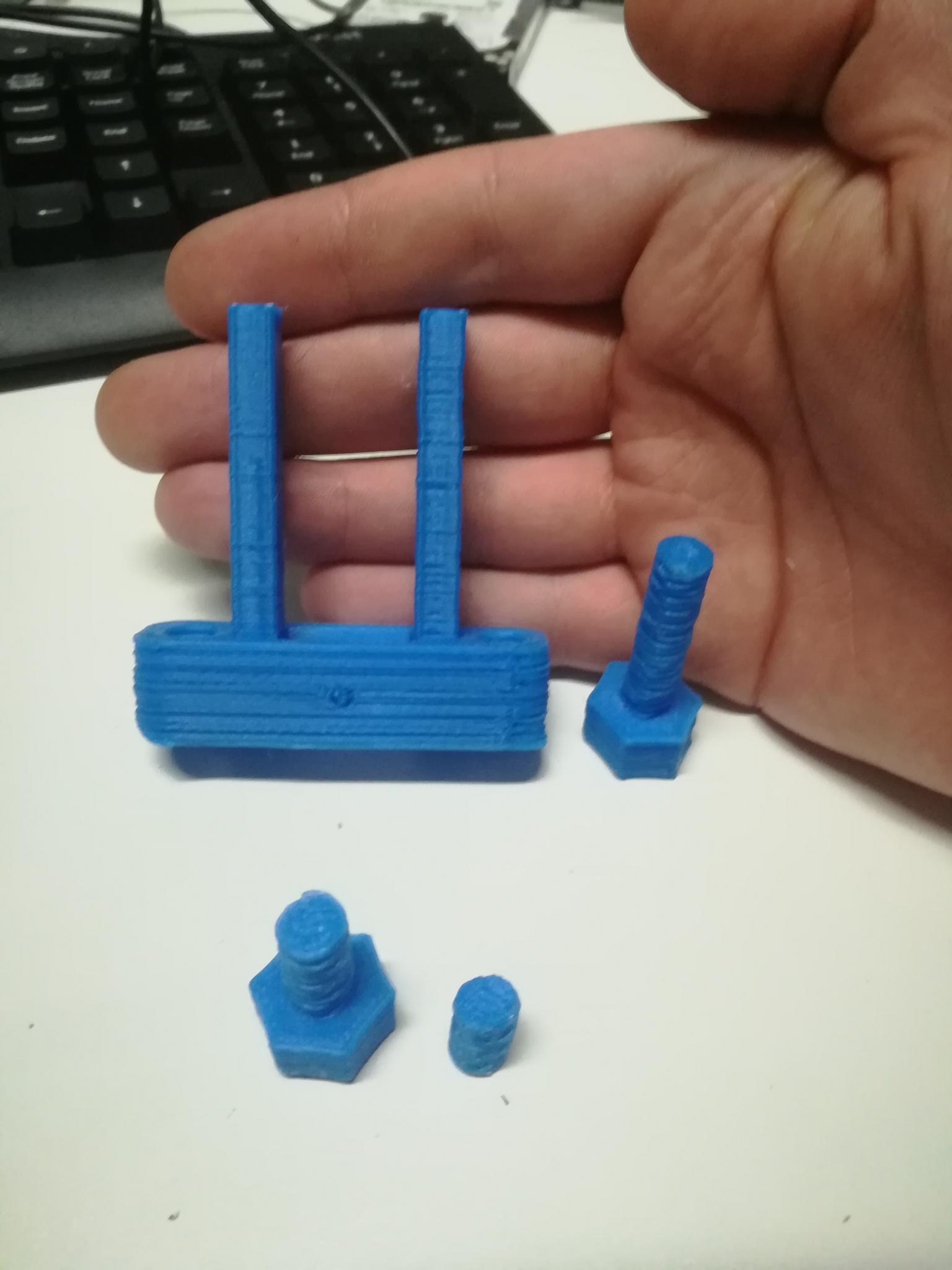

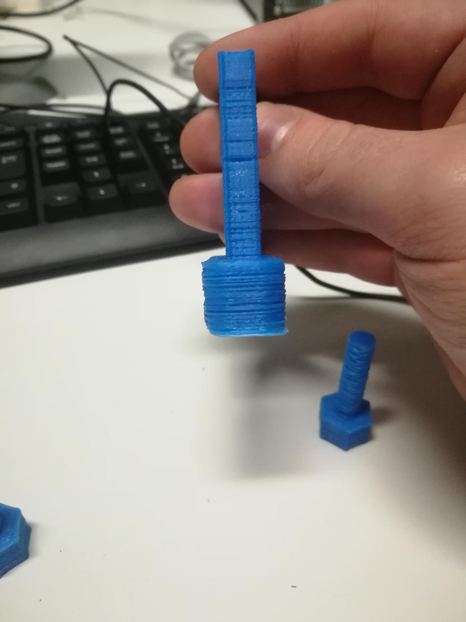

  1. Bonjour à tous, Maintenant que je commence a comprendre un peux les différents paramètres dans cura. Je commence quelque impression notamment pour renforcer l' Anet a8. J'ai résolu le problème de bave ( serrer a froid ). Mais maintenant on dirait que les couche ne colle pas bien avec parfois des creux. Avez vous une idée de comment résoudre le problème ? J'ai changer ma buse 0.4mm avec un remplissage de 0.3, tout es bien tendu, une température d'impression de 200°c et le bed a 60°c ( les près réglages de bases) et une vitesse d impression de 100 mm/ minutes. Merci à vous
