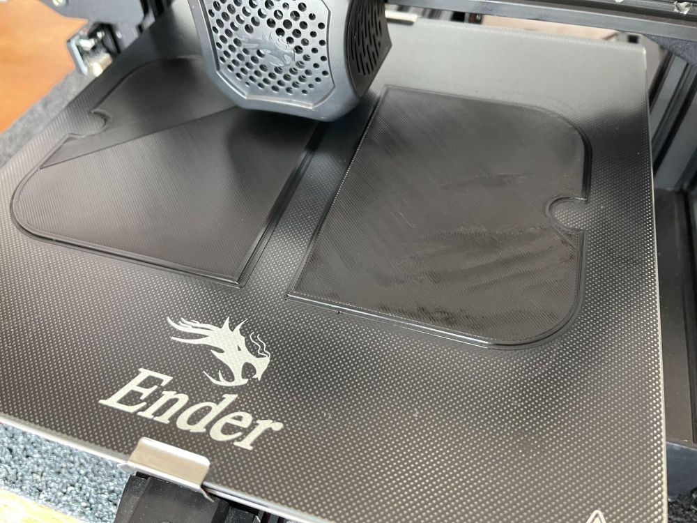

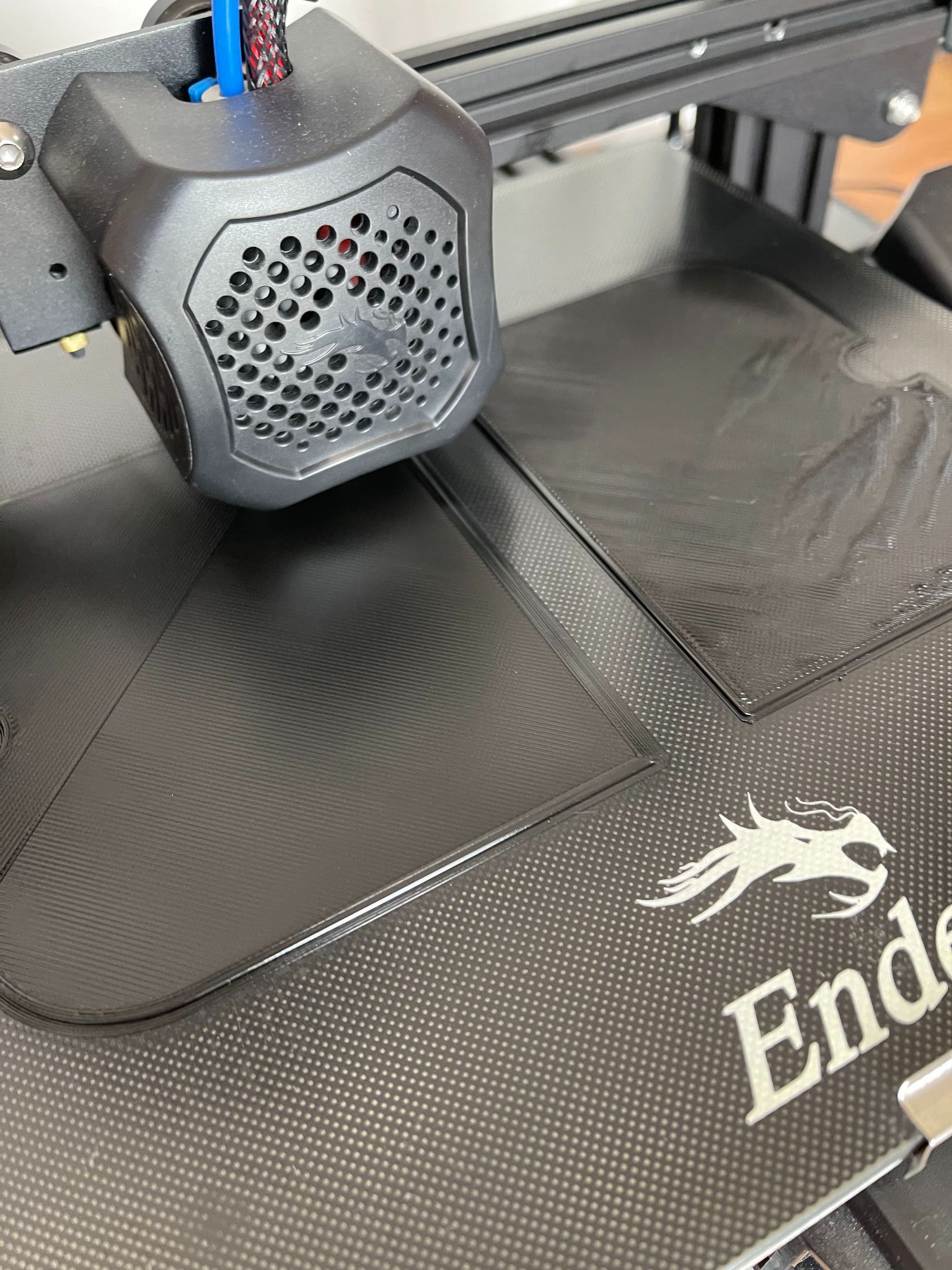

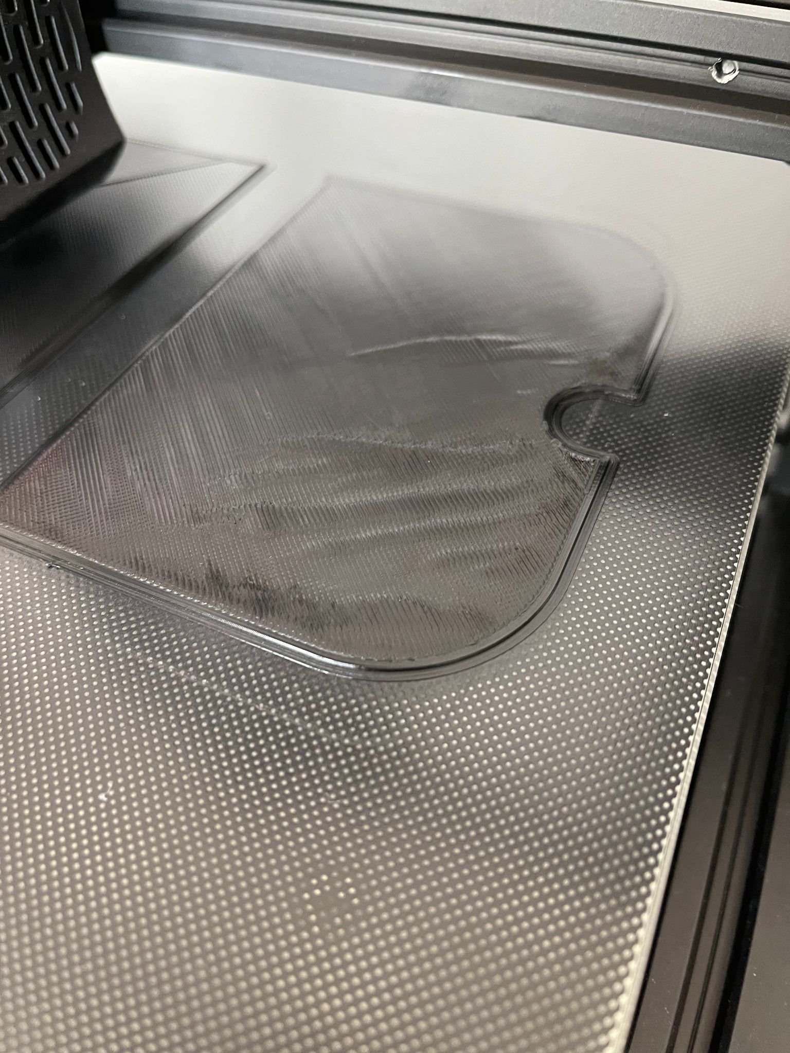

@Idealnight c'est en effet d'origine (et je n'ai pas modifié le gcode pour toucher cet aspect là (souffler plus ou moins fort)). Si c'était ça ce serait étrange que ça ne le fasse que par endroit et pas partout, non ? Je ferai déjà d'autres tests avec le plateau, mais je garde l'histoire du ventilateur en tête au cas où, merci @dem1980 -

Merci pour vos messages ! Les photos après impression : https://imgur.com/a/4F0hE74 Possiblement trop haut du côté droit, j'essaierai de voir sur un prochain print (surface plane) similaire ce qu'il en est. Bonne soirée ! -

Bonjour, Je rencontre le soucis suivant (voir photos) de temps à autre lorsque j'imprime de grandes surfaces planes. Qui plus est je constate que ça n'arrive pas partout, ici ce n'est que sur la pièce de droite par exemple. J'aurai dit que : température/extraction/rétractation non car ce serait partout plutôt que localisé peut être le plateau mais je ne comprendrai pas pourquoi cette forme irrégulière ... Sauriez-vous me dire ce qui peut causer cela ? Merci d'avance pour votre aide ! -

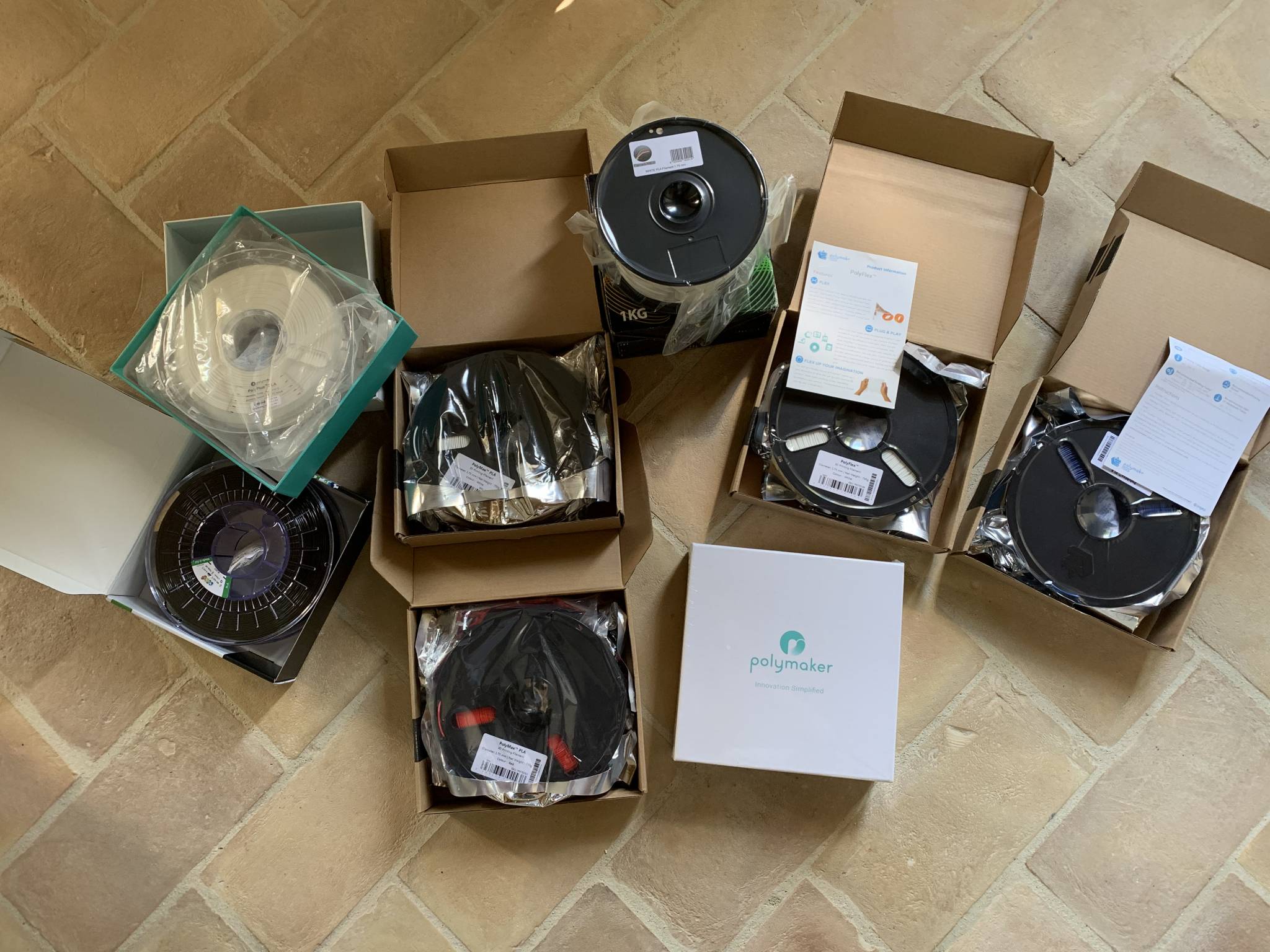

Merci pour vos retours, tant que ça n’abîme ni extrudeur ni buse je vais bien tenter. Cela devrait le faire ! Plus qu'à recevoir l'imprimante prochainement... -
Bonjour à toutes et à tous, Je suis dans l'attente d'une nouvelle imprimante 3D, une Ender 3 v2. Je vais donc faire de nouveaux des impressions et cela requiert du consommable. Cela fait quelques années que j'ai encore du filament de 2016/2017 je dirai, où j'imprimai pas mal. J'aimerai savoir s'ils y a des points de contrôle à regarder pour savoir si je peux utiliser ces filaments. Voici ce que j'ai : Déjà ouvert (mais toujours gardé à l'abri du soleil, au sec et dans sachet avec silica gel) : PolyPlus Blanc PolyMax Noir PolyMax Rouge il est très très cassant, je pense KO Neofil 3D Noir il n'est que dans une boite sans sachet, donc exposé à l'air mais il me semble OK Sous vide (neufs) : PolyPlus Blanc PolyMax Bleu PolyFlex Blanc a-t-il pu perdre l'aspect "Flex" ? 3D Ink Filament noir de @filament-abs.fr Mes questions sont donc : Est-ce que ceux sous vide ont pu perdre en qualité ou ça devrait être parfaitement utilisable après plus de 3 ans ? Est-ce que ceux déjà ouvert qui ne sont pas cassant (sauf mon rouge donc) devraient être tout de même utilisables ? Y a-t-il autre chose à faire/contrôler ? (De mémoire j'avais réussi un print en PolyPlus Blanc déjà ouvert l'année passé sans problème) Savoir si je dois d'ores et déjà prévoir une bobine à l'achat ou si je peux m'en sortir avec au moins une ici dès réception/montage de ma nouvelle imprimante. Surtout qu'on est sur de la marque assez coûteuse là donc ça serait dommage de ne pas pouvoir s'en servir. Merci d'avance pour vos réponses !

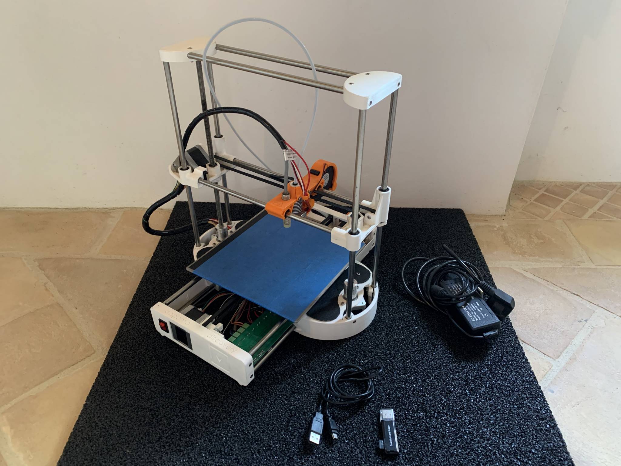

Bonsoir à toutes et à tous, Voilà plus de 4 ans que je n'étais pas passé sur le forum ! Marque : Dagoma (France) Modèle : Discovery 200 Elle vous permettra de découvrir cet univers de part son faible coût et son minimalisme. Je ne m'en sers plus depuis quelques temps et je préférerai que quelqu'un s'amuse avec plutôt qu'elle ne prenne la poussière dans un placard. Comme elle est déjà montée je préfère privilégier la remise en main propre dans le 06 (plutôt que devoir la démonter et trouver un emballage adapté). Je n'ai malheureusement pas de filament récent à fournir. Mais il y a bien les accessoires d'origines : alimentation, carte SD et lecteur usb, câble usb. A quoi je joins en bonus : une carte mère supplémentaire, un moteur, une courroie, deux buses et une autre alimentation. Ainsi qu'un kit pour faire une petite Eolienne. Vous trouverez des guides sur Internet si besoin, ainsi que de l'aide dans la section Dagoma du forum. Par la suite vous pourrez faire évoluer l'imprimante en : lui imprimant de nouvelle partie, en ajoutant des modules (écran, autre buse, etc...). Je reste disponible par message pour tout complément d'information. Tarif : 110€ le tout Photos : PS: L'envoi est possible mais ça reste à discuter. Je peux éventuellement essayer sans rien démonter en bourrant avec pas mal de papier, mais je ne garanti rien. Encore une fois la remise en main propre reste privilégiée.
