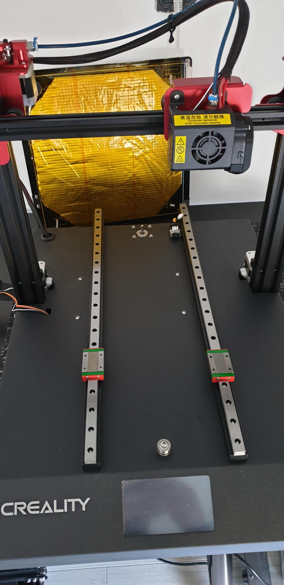

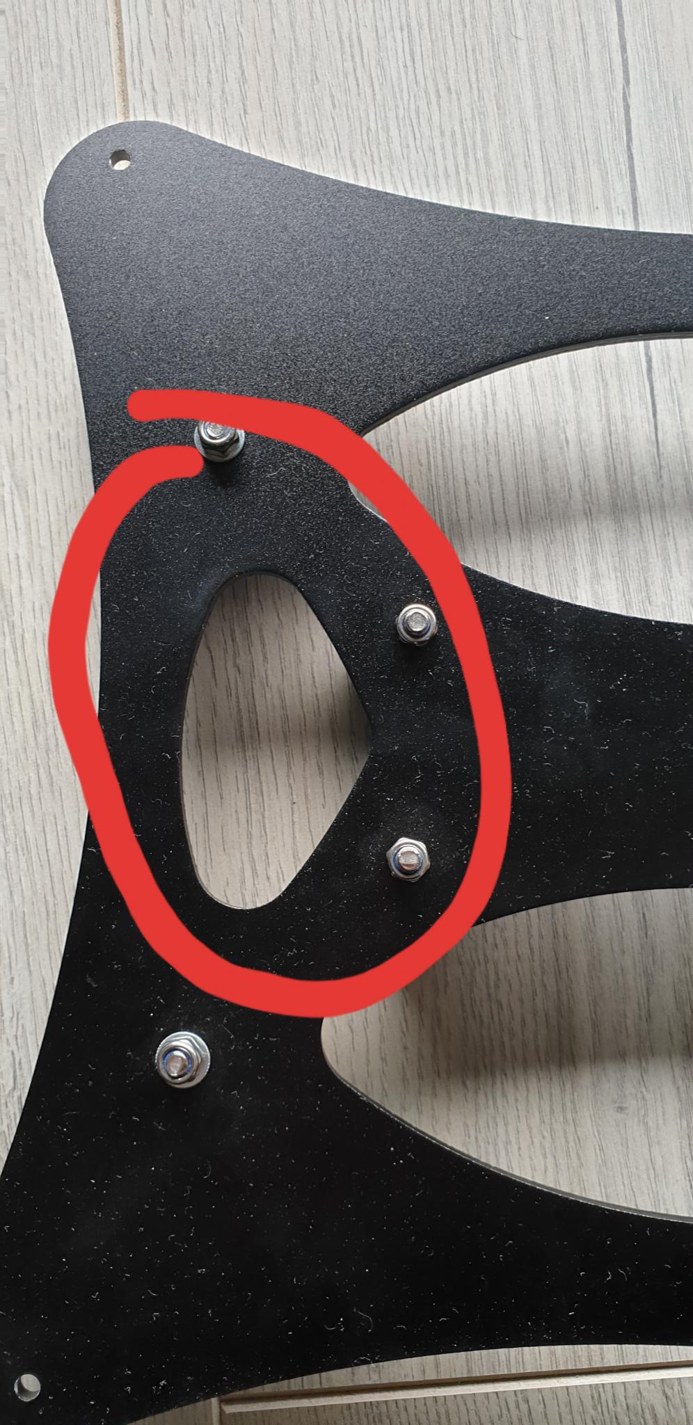

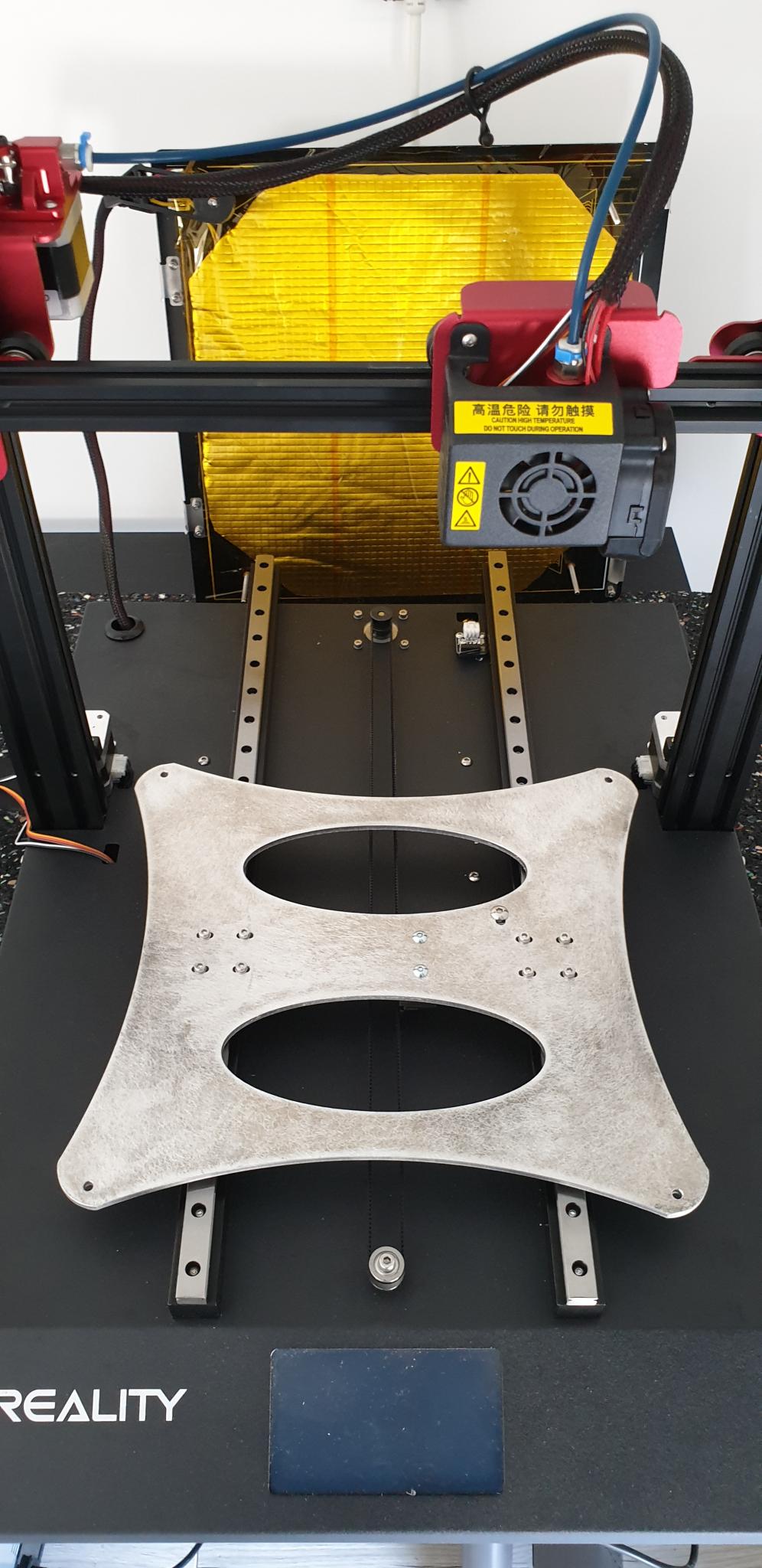

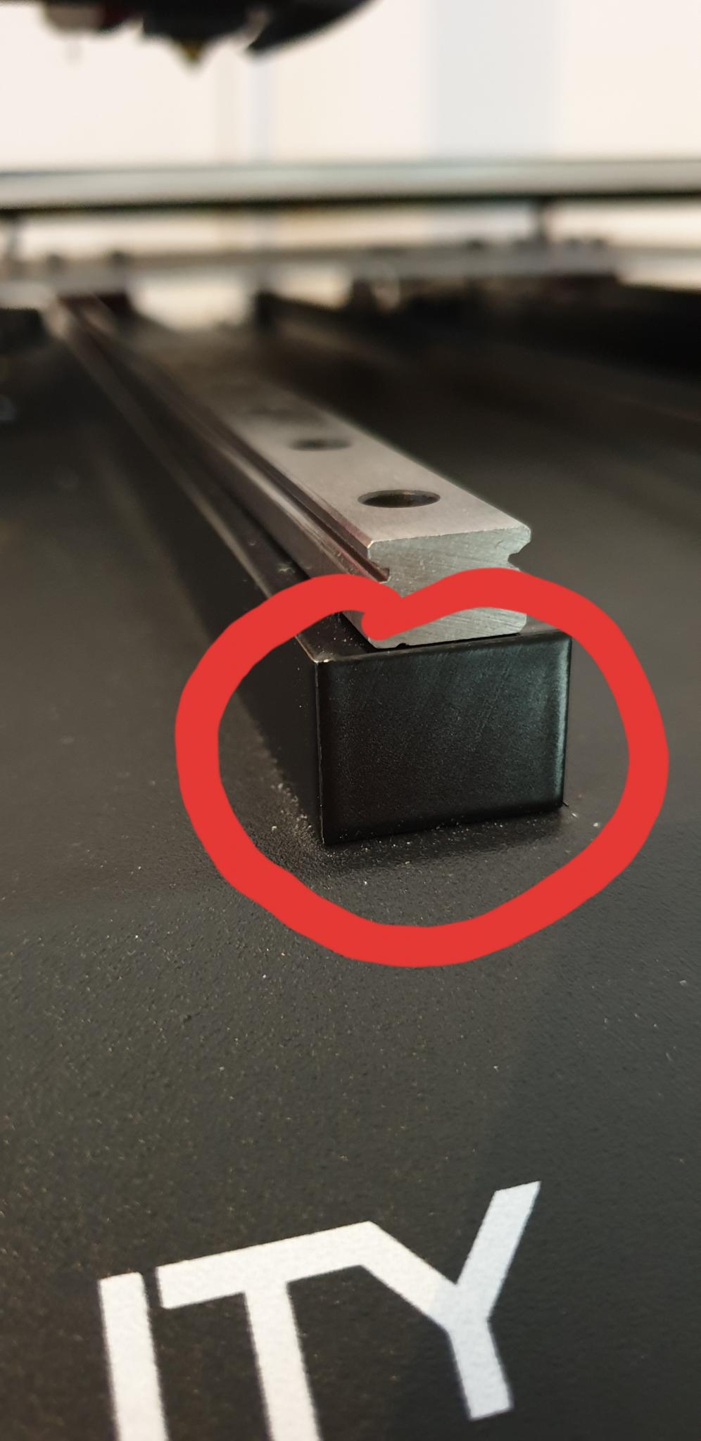

  1. Je suis usineur donc j'ai percé au centre d'usinage pour avoir les m3 bien alignés, après oui tu peut garder les rails d'origine, pour le support plateau j'en ai fait découpé un au laser car avec celui d'origine les glisseurs tombe ou y'a pas de matière.
  2. C'est la rehausse a percé juste, j'ai pas utilisé le rail 20x20 car j'avais pas d'écrou marteaux et on perd en hauteur un peu.

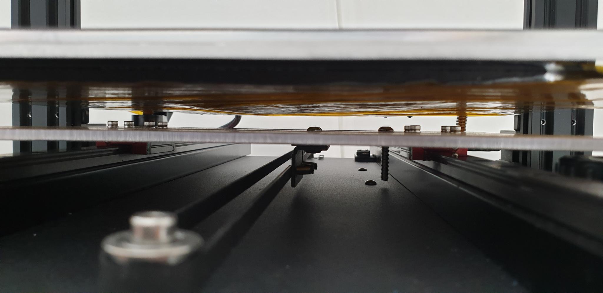

  3. Dsl du retard, la rehausse c'est un plat alu de 15x20 avec plein de m3 pour visé le rail dessus et qui reprend les 2 m5 pour fixer au châssis.
  4. Quelle épaisseur le plateau en alu ? 4mm As tu un lien pour les rails ? https://www.amazon.fr/gp/product/B078M1BXYB/ref=ppx_yo_dt_b_asin_title_o03_s00?ie=UTF8&psc=1 (500mm mais tu peut trouver moins cher sur ali) Les vis de fixation dépassent un peu non ? Non car y'a la marge entre le support et le plateau C'est quoi la vis à droite à coté de la fixation ? c'est pour le endstop j'ai du le fixé sur le châssis Ton capteur de leveling c'est quoi ? BLTouch

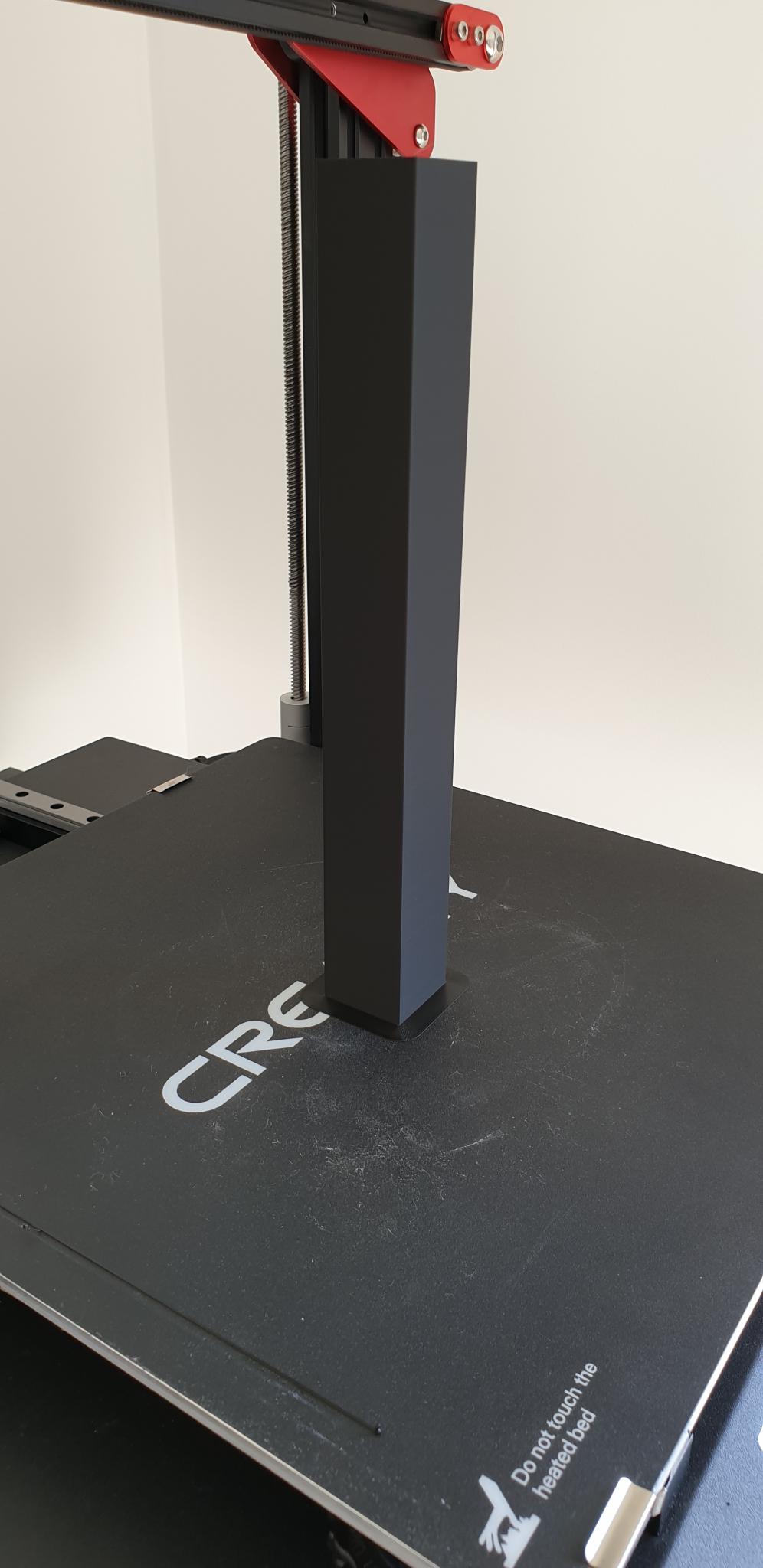

  5. Un autre photo vu à la lumière , impression en 0.2

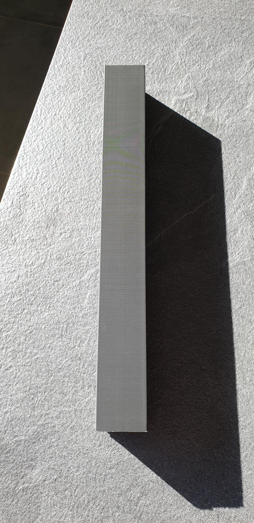

  6. Bonjour, Se weekend je me suis lancé dans une grosse modif sur ma cr10s pro, je commencé a en avoir marre des excentrique et de l’usure des roues du coup je voulu la passer sur rail linéaire. J'ai la chance d'avoir un centre d'usinage et un découpeur laser au boulot car il a fallut que je refasse un support plateau et des rehausses pour mes rails. J'ai donc imprimer une tour voir si j'avait pas de décalage au bout d'un moment car sur les gros print sa m'arrive souvent Je suis très satisfait du résultat, maintenant plus qu'a testé sur 30h de print... Avantage: -plus d'usure de roue - plus a régler les excentriques - plus de point dur en y du au mauvais réglage et usure des roues Inconvénient: - faut avoir un centre d'usinage et un laser sous la main sinon sa peut revenir cher.

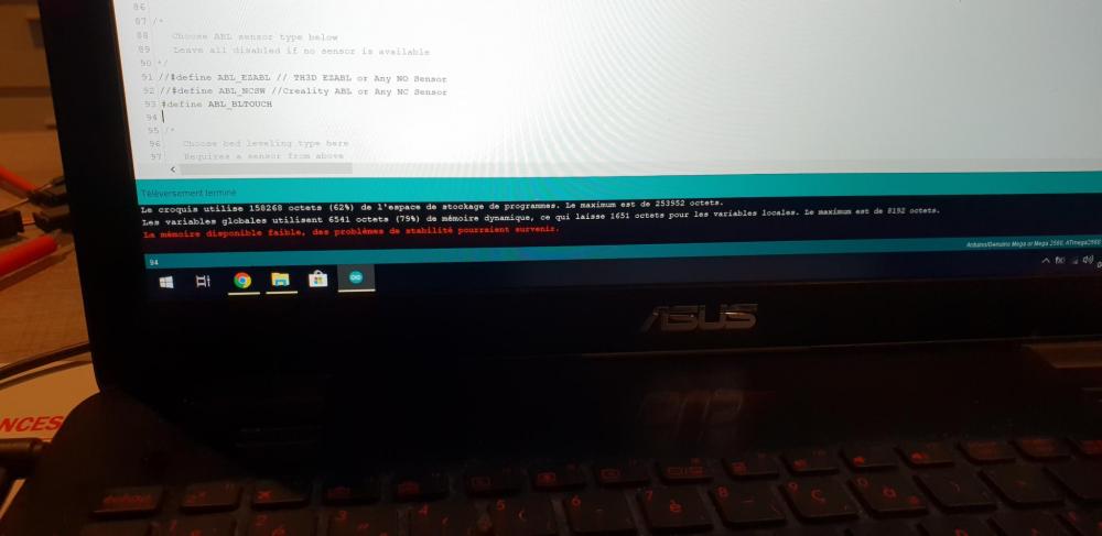

  12. Ta supprimer comme ils disent à la ligne 93 avant de téléverser?
