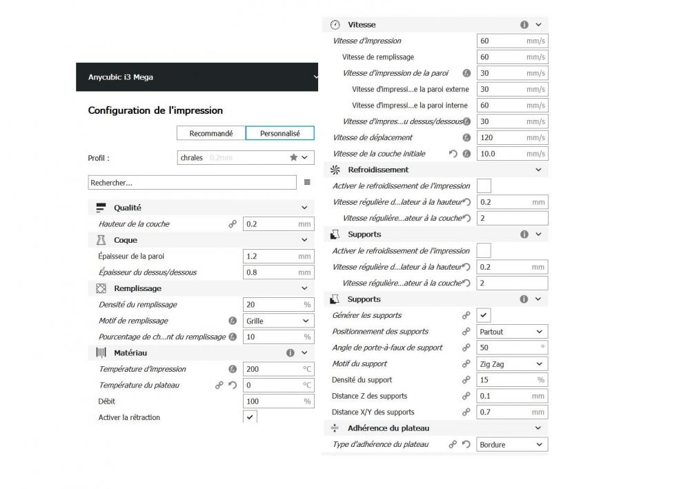

  6. Bonjour a tous, J'ai le même soucis que toi, 1 ans que j'imprime sans aucun soucis d'accroche (quelques warping mais rien d'anormal). Récemment j'ai changé le ventilateur de la tête d'impression et les moteurs controller (tmc2208). Les réglages de l'imprimante sont bon, plateau, extraction filament, mouvements....... J'ai essayé plein de réglages, température plateau et buse, aux extrêmes même mais rien n'y fait, ce fichu plateau ne fait rien adhérer. J'imprime sur une I3 mega ultrabase, pla et abs même résultat. J'ai également remis un ancien plateau, changé car un petit bout de matière en était partit mais c'est pareil pour l’adhérence Je n'ai jamais eu ce problème et me demande si ça ne viendrait pas d'un paramètre sur cura? ( je ne vois plus que ça, je vous met un screen ) Ps: ne pas regarder les températures sur le screen^^
