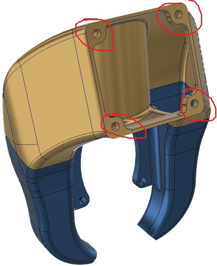

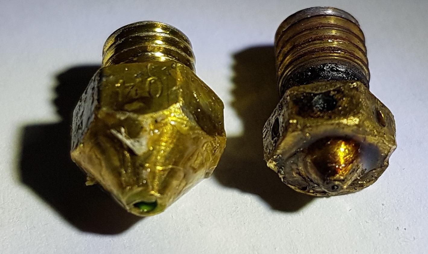

  2. 3) Oui, c'était sur les zones entourées en rouge dont j'ai l'impression que tu les as épaissies. Bon boulot ! 4) J'ai changé de buse quand je me suis rendu compte qu'elle pissait du filament de 1mm de diamètre et que ce n'était pas normal J'ai peut être été trop violent avec des pinces... ou elle était déjà endommagée de base...Je suis donc passé sur la buse de ma DE200 qui bien que crade, a un diamètre plus proche des 0.4mm. Je vous laisse deviner laquelle est laquelle. EDIT: Bref J'ai modifié la position en z de ma buse, elle est un peu plus basse d'environ 4-5mm que le Fang. Faut que je fasse le test du verre d'eau. Bonne soirée
  3. @fredondem Apparemment le mode surface ressemble au mode vase, mais c'est de la mono couche, ca sera relativement fragile, mais plus rapide a imprimer et plus léger ! Et c'est étanche donc pourquoi pas... @deamoncrack Je viens de finir de monter ton fang 40mm avec support version MK8. Merci pour les modèles ! Mon retour: 1) je n'ai pas mis l'adaptateur pour l'excentrique du bas, avec ton congé ça se monte bien. 2)Je n'ai pas ajusté/réglé l'imprimante et donc mes prints sont trop ajustés, j'ai du mettre un coup d'alésoir dans certains trous. 3) Si tu peux/veux rajouter de la matière au niveau des passages de vis fang / ventilos , ça pourrait être mieux pour la tenue dans le temps des taraudages, sinon il faut ajouter des écrous collé a l'époxy derrière, je ne sais pas quelle solution est préférable. 4) je pense que je vais ajuster la position de la buse en jouant sur le jeu du heatbreak. Rien de fou. Encore bravo. Je n'ai plus qu'a choisir un silencieux/tuyere pour habiller les ventilos.

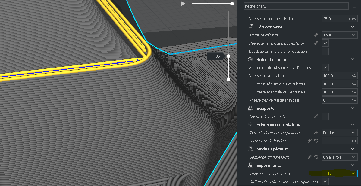

  4. @fredondem :Ton souci vient probablement de ton slicer, dans cura j'avais remarqué que la visu promettait des emmerdes. Dans Experimental tu as une option tolérance à la découpe, avec l'option inclusif çà a amélioré la situation, et mon print est propre à ce niveau la. Il y a probablement d'autres soluces, c'est juste mes 2 centimes. Cura 3.6 En PJ les screen avec l'option. Bonne soirée Me reste plus qu'a monter ce fang /MK8, j'ai enfin réussi a finir de lire ce monstre de topic !
