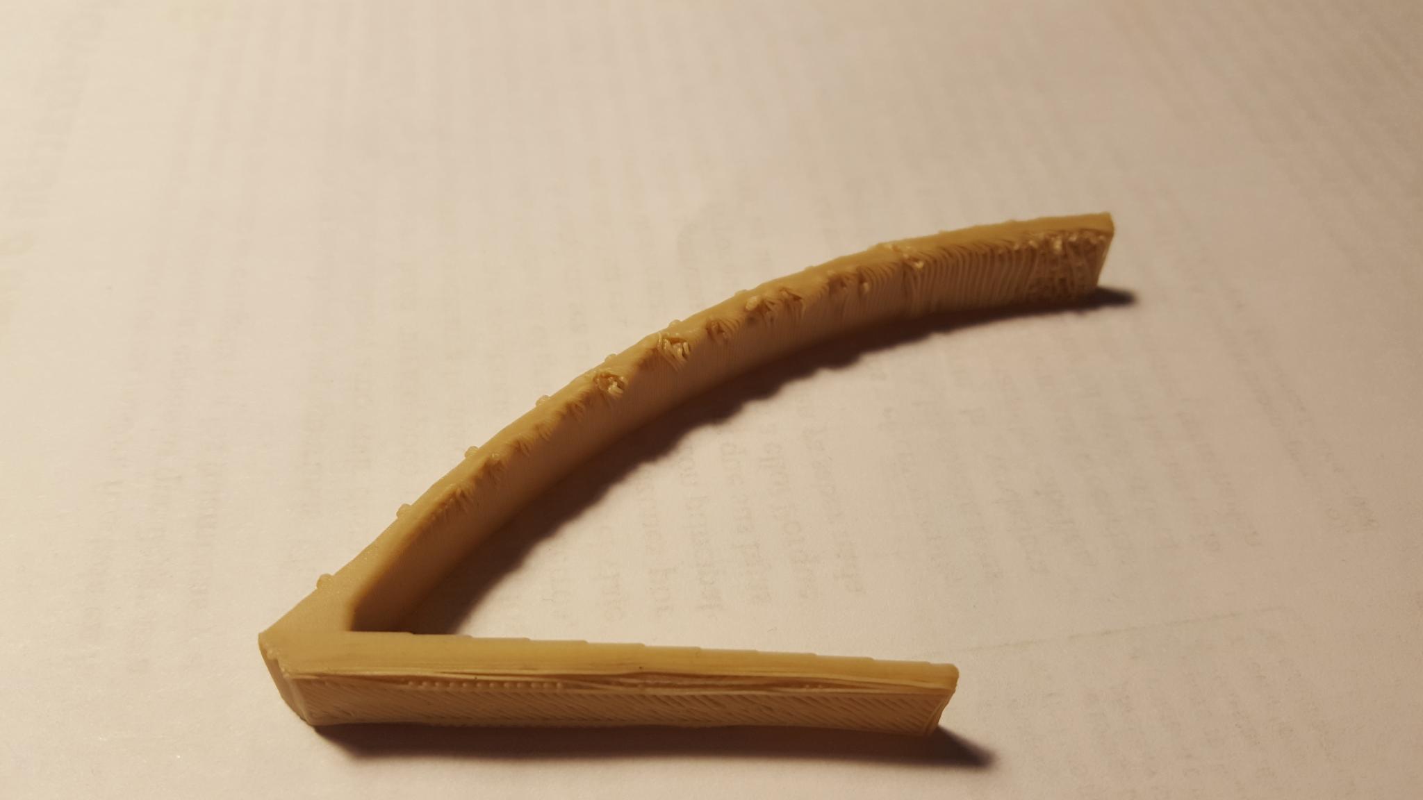

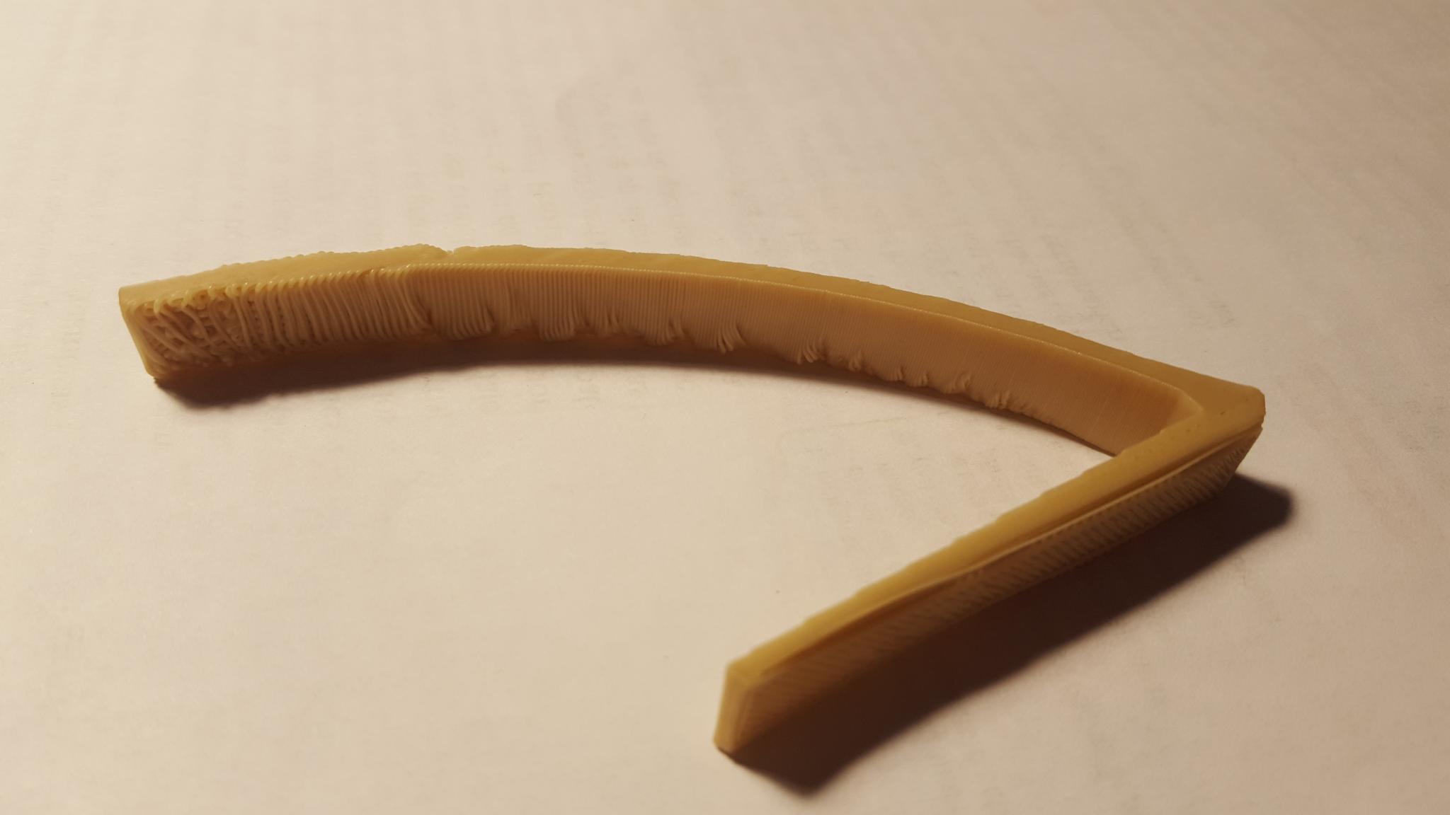

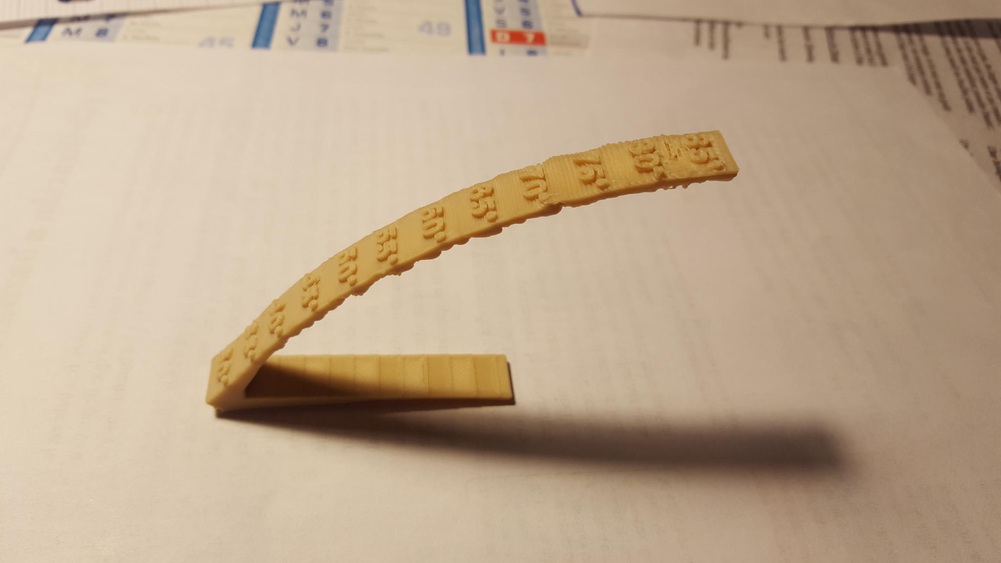

  2. Bonjour a tous quelqu'un pourrait m'aider à identifier ce problème. Par exemple à 45° il y a un côté lisse et un côté bourssoufler, pourquoi ? Merci

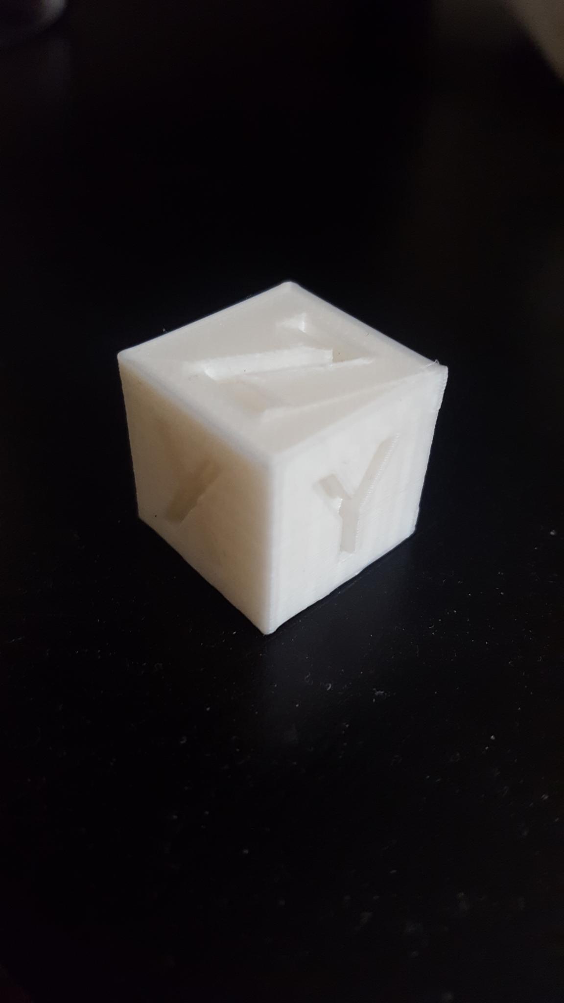

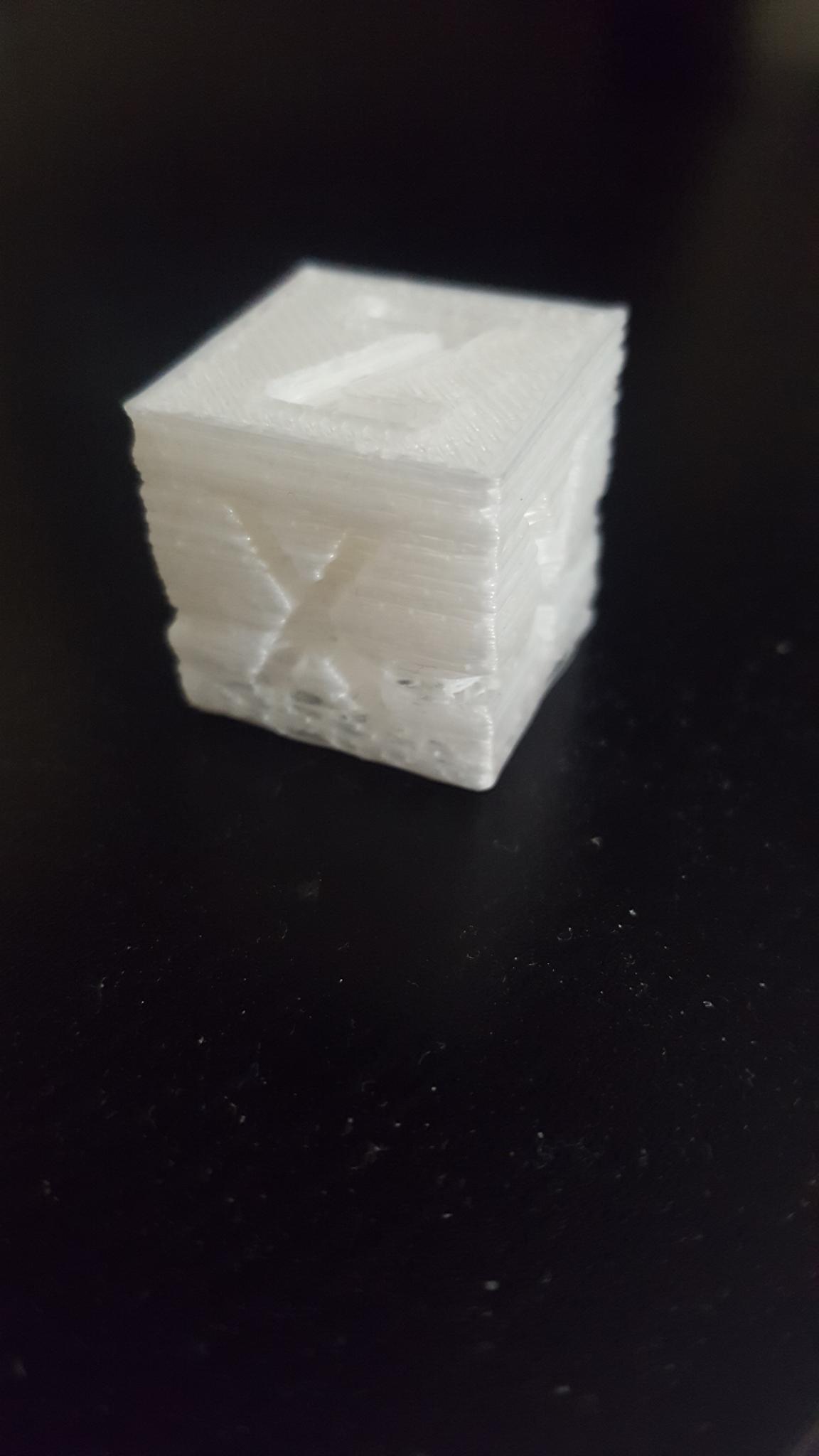

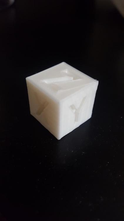

  5. Autant pour moi c'est vrai que j'ai manqué de manière. Alors voilà j'ai effectué un première impression un cube de calibrage qui c'est plutôt bien déroulé. Puis j'ai effectué une deuxième impression toujours un cube mais voilà que je me retrouve en sous extrusion, terme que je ne connaissais pas avant le forum, donc je demande de l'aide et graçe a cette aide j'ai remarqué que c'était le pignon en laiton de l'extrudeur qui était dévissée donc le filament était pas poussé. Je l'ai donc revissé refait une impression et voilà que tout refonctionne correctement. Merci.
  6. Merci de votre aide j'ai résolu mon problème et maintenant mes impressions son nickel, je suis passé par la rubrique présentation pour me présenter.

  8. Bonjour, J'ai éffectué quelques impressions avec ma ender 3 et je me suis si je faisais un cube de calibrage donc j'en fait un tout ce passe plutôt bien malgré quelques petite imperfections. (image 1) Sur ceux je relance une impression le lendemain sans rien touché au réglage et j'obtiens un cube extrêmement moche. (image 2) Donc ma question étant pourquoi en une nuit la qualité de l'impression à tel autant changer sans modifier les réglages ? Merci ?
