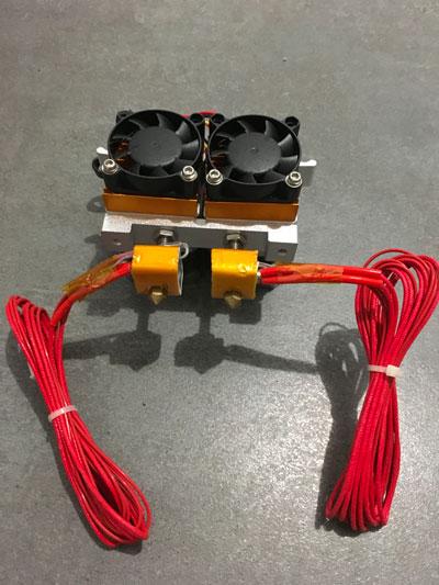

  5. @Jean-Claude Garnier @zyban Merci de vos conseils. J'étais trop heureuse de faire un nid de spaghettis hier soir avec mon extrudeur 2. Je vous ai mis sur la photo les mini-aiguilles. Effectivement, Jean-Claude disait de faire super gaffe, ça casse facilement, mais j'ai pas cassé ouf !.. Bon j'abandonne la méthode, mais elle m'a donné de l'espoir un temps. Je crois que l'extrudeur 1 est vraiment bouché. Avant de déboucher je vais essayer de printer avec l'extrudeur 2 cet après-midi. @rmlc460 Merci de la réplique d'anthologie "Ouais, mais une imprimante, ça sert majoritairement à imprimer des figurines à la con qui prennent la poussière sur une étagère, ou alors à améliorer la bécane!!" crise de fou-rire nerveux quand on s'est bien cassé les dents. C'est la vérité. Quant à moi, j'ambitionne de printer un porte clé qui aura une valeur inestimable, donc, et qui ne me quittera plus, puis de rendre le bazar à son propriétaire au plus vite.

  7. @zyban Merci ! J'avance un peu... je débouche avec un truc trouvé là ça crache un peu plus, mais je n'ai pas encore les tests aussi ok que tu le dis. Je ne suis pas sûre d'avoir les extrudeurs d'origine, car le petit fils les avaient changés. Est-ce que chaque extrudeur a son réglage ? Mais il y a de l'espoir, je print un rond pour voir... au bout d'un moment ça fait des crottes qui se collent et la buse colle son caca partout...Mais je n'ai pas besoin de pousser sur le fil.

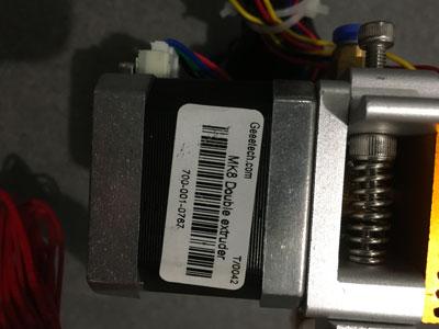

  9. J'ai avancé toute seule => j'ai dévissé le bidule du haut de l'extrudeur pour voir où se situe le trou et mieux viser. Bingo ! J'ai reproduit le test d'hier 100 mm d'extrusion demandé et 10 mm au réel, j'ai changé le param dans Marlin (de 100 à 1000) -> je refais le test des 100 mm d'extrusion demandés et là : rien de mieux. Le moteur fait plus de bruit, mais ça semble ne pas accrocher... ça patine... Peut-être faudrait-il que je fasse une petite vidéo avec le bruit ? Donc il faut que je teste maintenant mon deuxième extrudeur. J'apprivoise la bestiole on dirait...
  10. @zyban C'est rien de le dire... Bon me voilà avec une console en Français c'est mieux et qui me propose plus de choses, en particulier de charger le filament. Je voudrais ce soir essayer de résoudre le problème de bouchage @Jean-Claude Garnier tes déboires m'encouragent, je me sentais bien bête... Avec la console si je veux insérer le fil, le moteur pousse, mais ça n'entraine rien, rien ne sort de la buse, éventuellement on dirait que ça tente d'accrocher, mais sans y parvenir. Ou alors le moteur bloque et ne tourne pas. Je n'ai rien comme outil pour déboucher. Une solution serait que je démonte l'extrudeur ? ça se démonte ces bestioles ? Je peux m'entrainer sur un extrudeur neuf ? C'est bizarre il y a quelques jours le PLA sortait en filament... Quel serait le diagnostic posé que je comprenne... Merci !
