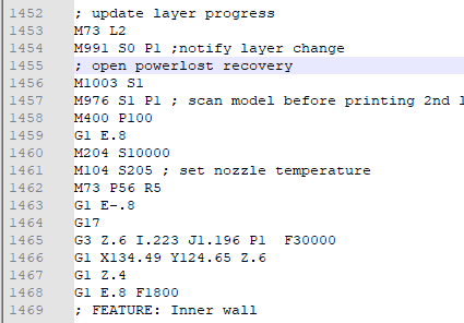

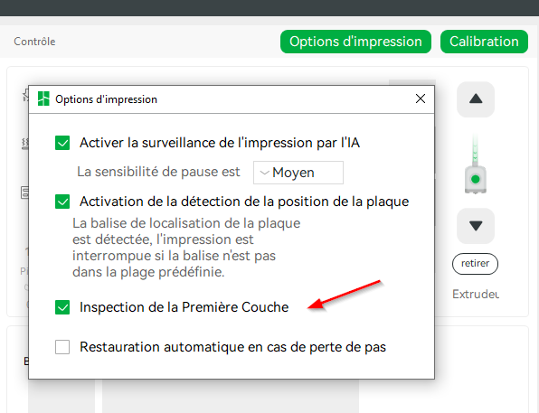

  24. Bonjour à tous Comme annoncé j'ai poursuivi mes investigations concernant ce problème de deuxième couche. Diverses manipulations m'ont amenées à constater que ce problème se rencontre également lorsqu'on met une impression en pause depuis le panneau de commande. Le cycle de sortie de pause semble être le même que celui de reprise de l'impression après la phase d'inspection de la première couche. Il est alors facile d'effectuer des essais autant qu'on en veut, et retrouve parfois le même problème du mauvais essuyage de la buse et la reprise d'impression avec un spaghetti accroché a la tête d'impression qui vient polluer l'impression. On ne peut hélas que subir ce désagrément vu que tout se passe au niveau du firmware de l'imprimante. Puisque on ne peut agir sur ce comportement, ma démarche a donc été d'essayer de supprimer la phase d'inspection de la première couche. Je me suis alors lancé dans l'analyse du Gcode pour y trouver la séquence suivante : La commande M976 S1 P1 accompagnée de la commande M400 P100 sont celles qui commandent le scan de la première couche. En supprimant ces commandes, effectivement, plus de séquence d'inspection, donc plus de problème. Par contre, ceci n'est pas du tout pratique à effectuer systématiquement puisque il faut générer un gcode natif en mode texte, éditer celui-ci a la main et lancer une impression à partir de ce Gcode modifié. Bref, une fois que je me suis bien fait ch... a chercher et à faire tout ca, je me suis aperçu que tout bêtement, aussi bien dans Bambu Studio que depuis le panneau de contrôle de l'imprimante, dans le menu options d'impression, il y avait une option sélectable qui permettait de tout simplement activer ou non l'inspection de première couche. Il suffit de la dévalider et le tour est joué !! Je reste cependant sur l'idée que coté firmware, la cycle de reprise d'impression n'est pas top. En bien observant ce qui se passe, la machine monte la température de la tête d'impression à la valeur d'mpression, extrude du filament en bonne quantité et passe immédiatement sur l'essuyeur sans faire de pause ni rétractation. C'est ce qui cause le phénomène.
