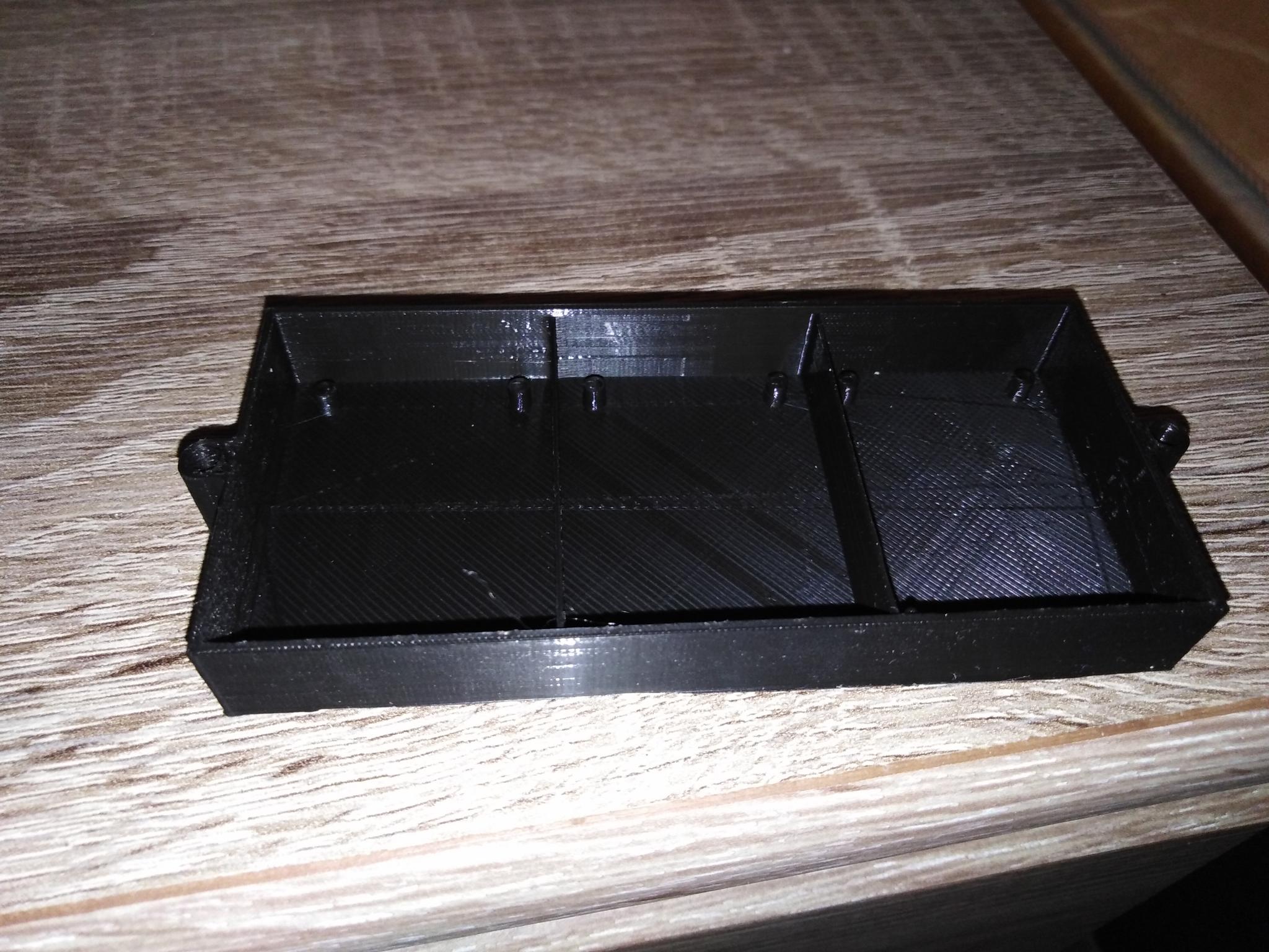

  1. Hey Salut! Ça marche super bien avec tes paramètres, encore merci. Voici quelques photos Par contre j'ai un petit problème sur un print, c'est a dire qu'il y a sur une parti, des petit point en relief. C'est dû à quoi ? À savoir que je j'ai pas encore fais le cube de calibration XYZ, je voudrais savoir les paramètres pour le print si possible Je vais retourner chercher un miroir chez Leroy Merlin car celui que j'ai acheté ne fais pas la taille total du plateau, et à force de mettre de la laque (je pense) je n'arrive pas à faire un bon leveling, j'ajuste sur le devant pour que ça sois correct au milieu Amicalement

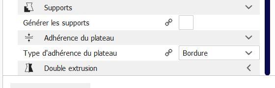

  3. Cool ! C'est bon je l'ai supprimé Pour les paramètres d'impression maintenant c'est ceux-la -->

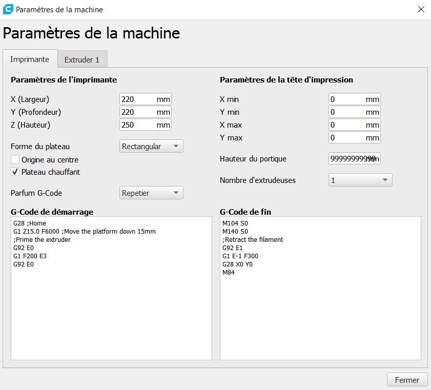

  4. Voila c'est fait, j'ai juste modifié les paramètres. (220x220x250) EDIT : L'ancien profil étais comme ça -->
  5. Parfait, j'essai ça de suite après ce print un peu foireux Merci beaucoup de tes conseils

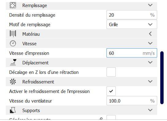

  6. Ce n'étais pas activé, je viens de l'activer et j'essaieras tout de suite après, merci ! J'ai également l'impression qu'il n'y a pas assez de PLA qui sort comparé au fichier fournis sur la SD.

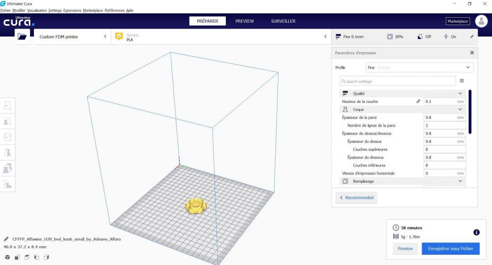

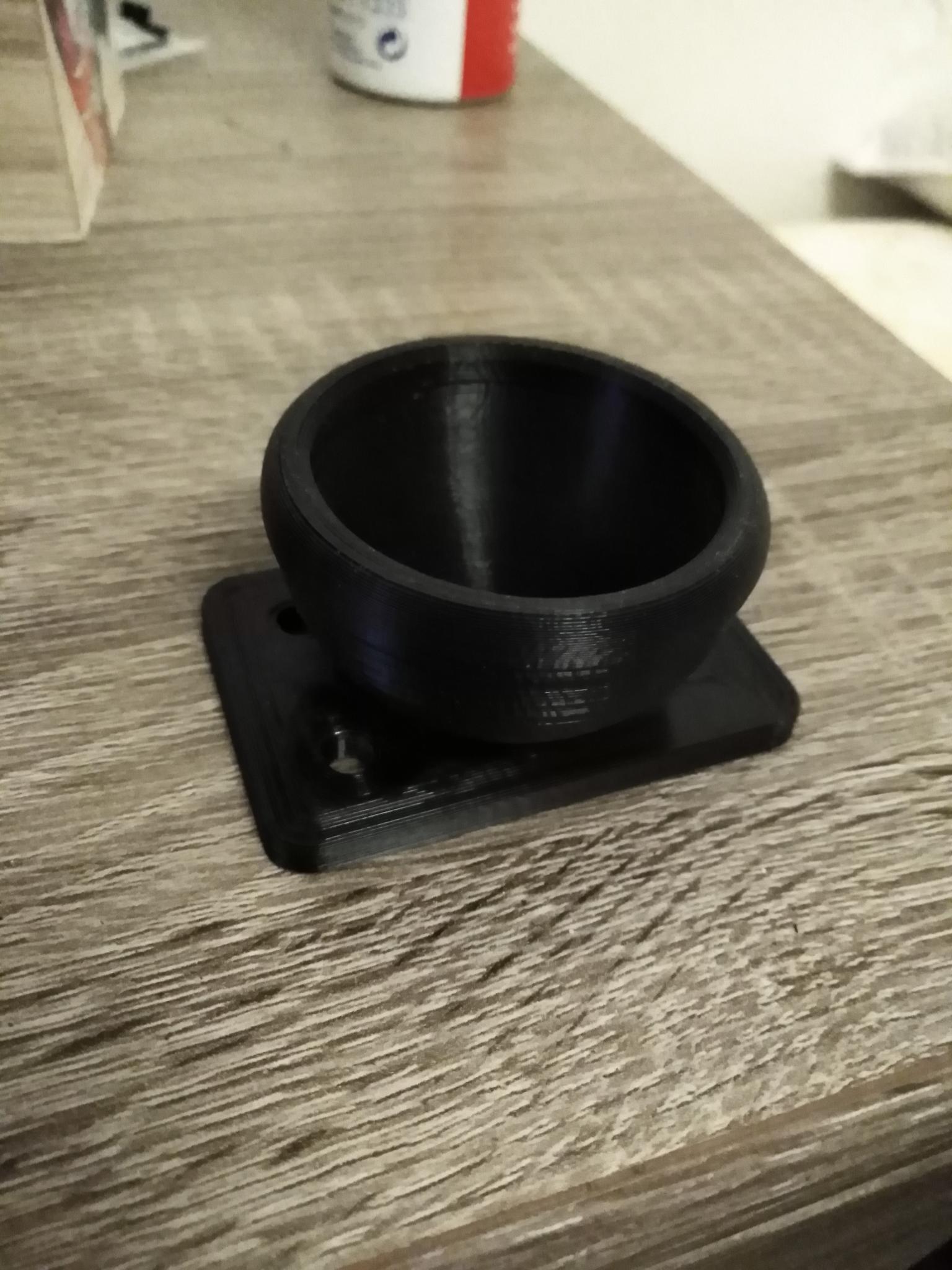

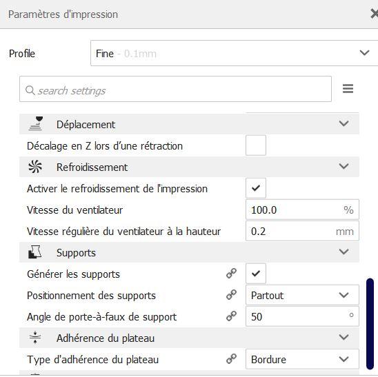

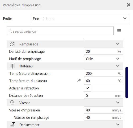

  7. Bonsoir Deamoncrack Voici des screenshot des réglagles que j'ai de base dans cura. Je suis actuellement entrain de print une molette, j'ai mis un radeau et ça avais un peu l'air de partir en cacahuette au début car le ventilo pas activé, le print ce fini d'ici une heure et demi je pense, je viendrais ajouter une photo. Mais visuellement c'est pas top du tout pour le moment
  8. Le fichier choisis est --> https://www.thingiverse.com/thing:2979733 Mon imprimante est une Alfawise U30.

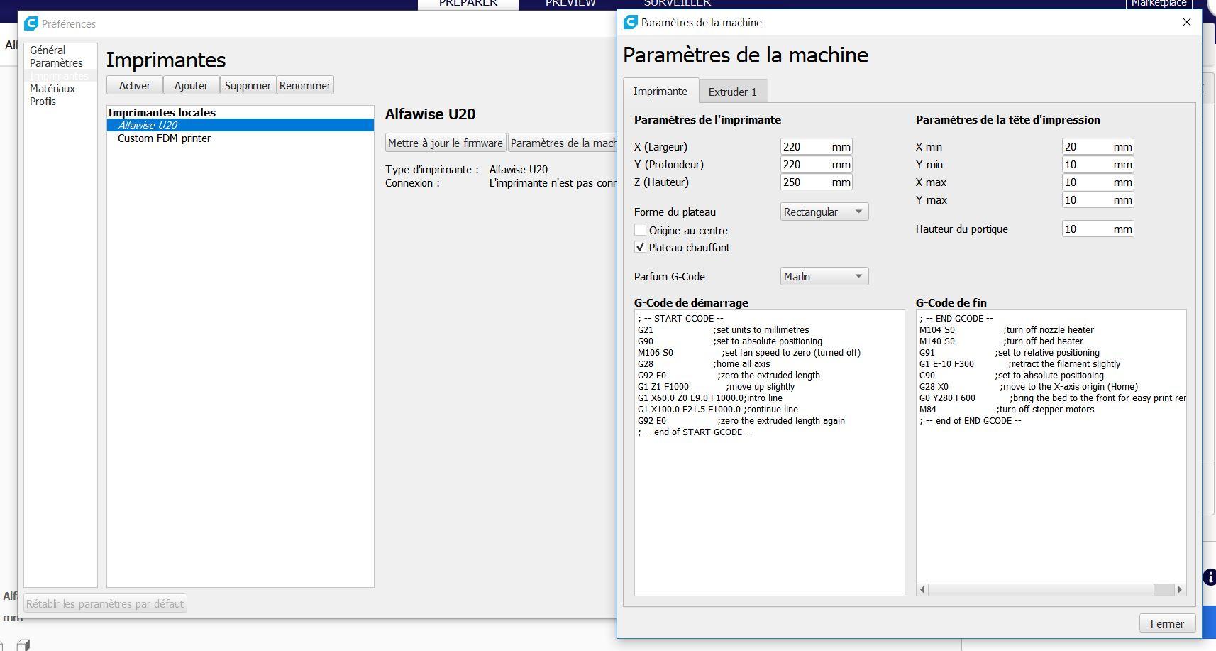

  9. Bonjour à tous et à toutes Étant débutant, je ne comprends pas vraiment pourquoi je peux imprimer les fichiers fournis avec la SD sans probleme mais par exemple les "écrou/molette" pour le leveling du bed (pioché sur thingiverse) ne veulent pas s'imprimer, ça me fais un carnage sur la première couche Je pense surement à des réglages dans cura (j'ai la version 4.0) mais je ne sais pas à quoi toucher du coup je ne touches à rien ^^ (J'ai juste paramétré mon imprimante dans Cura c'est tout) Amicalement
