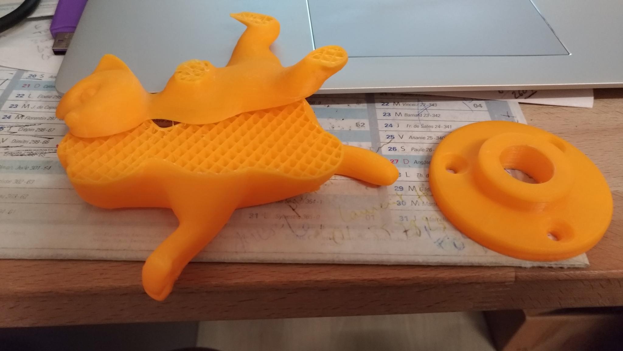

  8. Merci pour vos réponses ,je vais essayer de retourner les bobines achetées en ABS. Merci aussi à mlc460 pour le fichier du smoothers. J'ai constaté que le PLA était beaucoup plus simple à mettre en œuvre,j'ai pu réalisé quelques pièces avec la bobine que j'ai reçu avec l'imprimante. J'ai encore une question , j'ai dessiné une pièce support de tube avec taraudage en ABS et lorsque je la teste en appliquant une torsion légère entre mes mains, j'entends le plastique craquer avec un remplissage à 20% et je les refaite avec un remplissage à 40% et elle a cassé. L'essai du chat sur le dos ,il s'est fendu. Je lis beaucoup sur les forums . Je voudrai en apprendre plus pour savoir paramétrer au mieux CURA et par rapport aux différentes matières , avez-vous un site ,une doc , "une bible " pour l'imprimante 3d ? Car il y a des réglages où je laisse la configuration tel quel . Merci de nouveau pour vos réponses et bonne fête de fin d'année.
  9. Merci pour ta réponse , alors vous l'utilisez pour qu’elle type projet l'ABS ? Pour moi ,je pensais que c'était un filament plus résistant,donc une boite pourquoi pas.... Donc, il faut que je mette l'imprimante sous cloche, fermée pour pouvoir utiliser au mieux le filament de type ABS. Merci beaucoup , je vais voir pour créer des parois en plexiglas.

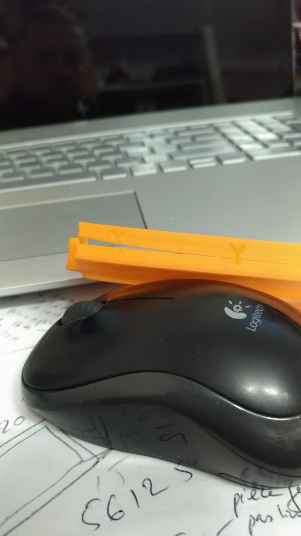

  10. Bonjour , Je suis débutant en impression 3D. J'ai opté pour une ALFAWISE 3D pour sa taille et son prix. J'ai imprimé quelques objets en PLA sans soucis. J'ai acheté des bobines en ABS chez 3DOnline et depuis j'ai réalisé quelques objets de décoration de noël plutôt plat sans soucis. J'ai commandé 3 TL-Smoother V1.0 et je voulais créer la boite où les cartes vont s'installer. Je rencontre un problème ,c'est sur le coté de la boite ,elle se fissure sur la longueur, J'ai mis mon plateau à 90° ,nickel il se maintient très bien.J'ai fait 3 boites à température différentes 220°,235°,245° et j'ai toujours le même souci. J'ai fait attention à la soufflerie du boitier de ventilo qu'il soit diriger en dehors du plateau. Merci d'avance si vous avez des idées pour la résolution de ce problème. Bonne fête de fin d’année.
