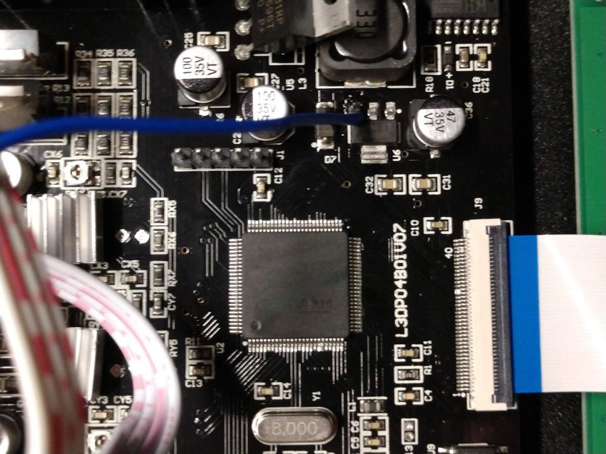

  2. Voici comment j'ai fait de mon coté. Directement sur un régulateur de la carte. Il a mieux mais cela fonctionnait sans devoir branché l'USB

  8. Désolé du silence mais c'est confirmé, j'ai grillé ma carte mère. Plus rien à l'écran et le CPU est bullant 3 secondes après la mise sous tension Une bonne adresse pour en commander un autre en v07 ?
