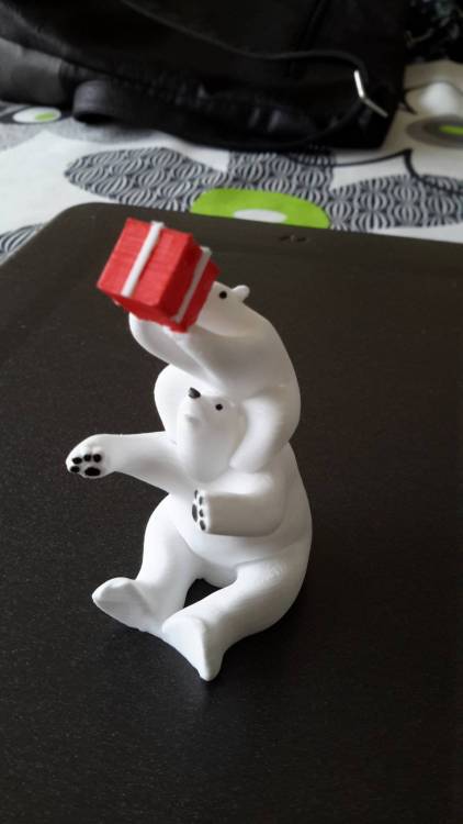

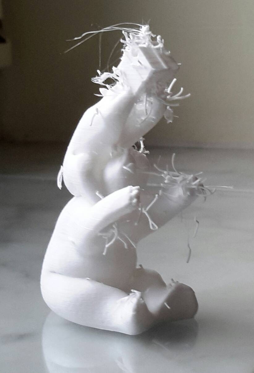

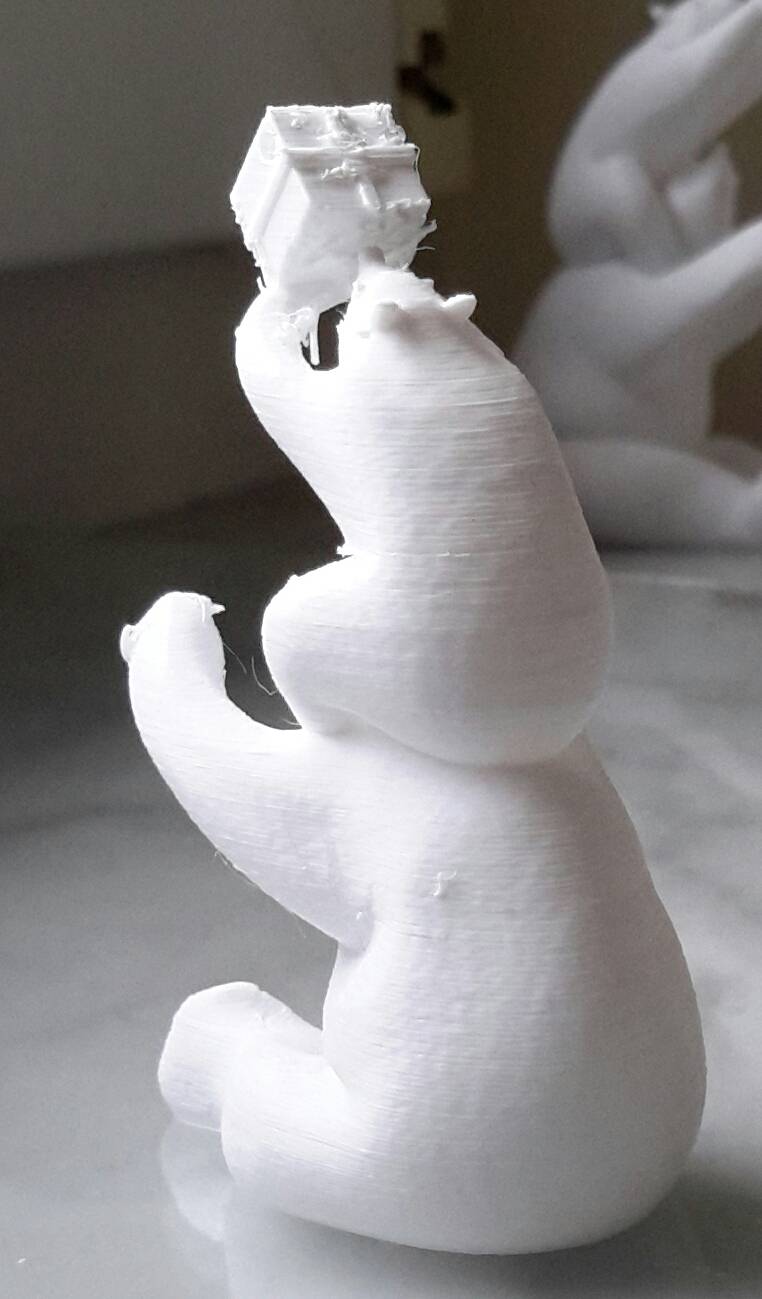

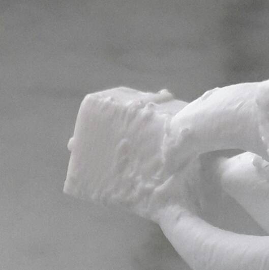

^Bonjour, Je n'ai pas fait des centaines d'impression et je ne me suis a ce jour pas focalisé sur la vitesse. Comme je l'ai signalé, j'ai du reduire l'accéleration pour éviter un saut de pas dans le moteur du plateau. Je viens de lancer un test avec l'ours. J'ai augmenté les vitesse et je n'ait pas rajouté de délais entre les couches, elle n'ont donc pas eu le temps de refroidir correctement entre les couches. J'ai mis 150 mm/sec pour les couches internes et 75 mm/sec pour la couche externe. Comme je le craignais le cadeaux n'est pas bien imprimé par manque de refroidissement. Le rest est bien. J'ai ensuite tout mis à 150 mm/sec mais mis un temps minimum de 10 secondes par couches. J'ai aussi reduit le modèle (70%). A chaque pause un peu de filament à coulé. Mais après un nétoyage rapide tout semble valable et en particulier la surface inférieur du cadeau est correcte, les défauts provenant de la reprise d'impression après le pauses entre chaque couche. Il y a de l'optimisation à faire et les grandes vitesses ne sont surement pas a utiliser pour d'aussi petits objets à moins d'en imprimer plusieurs en même temps. Christophe

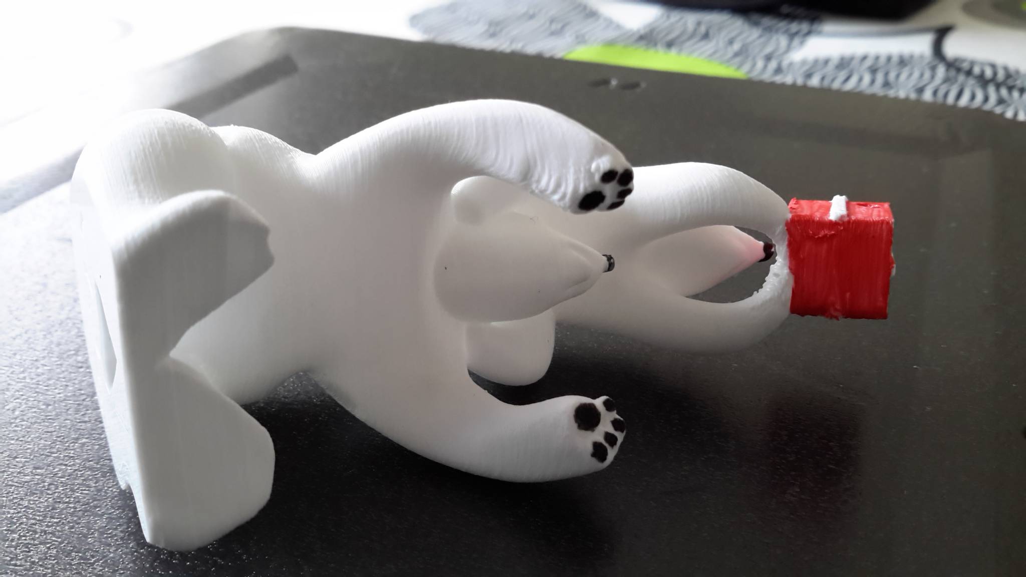

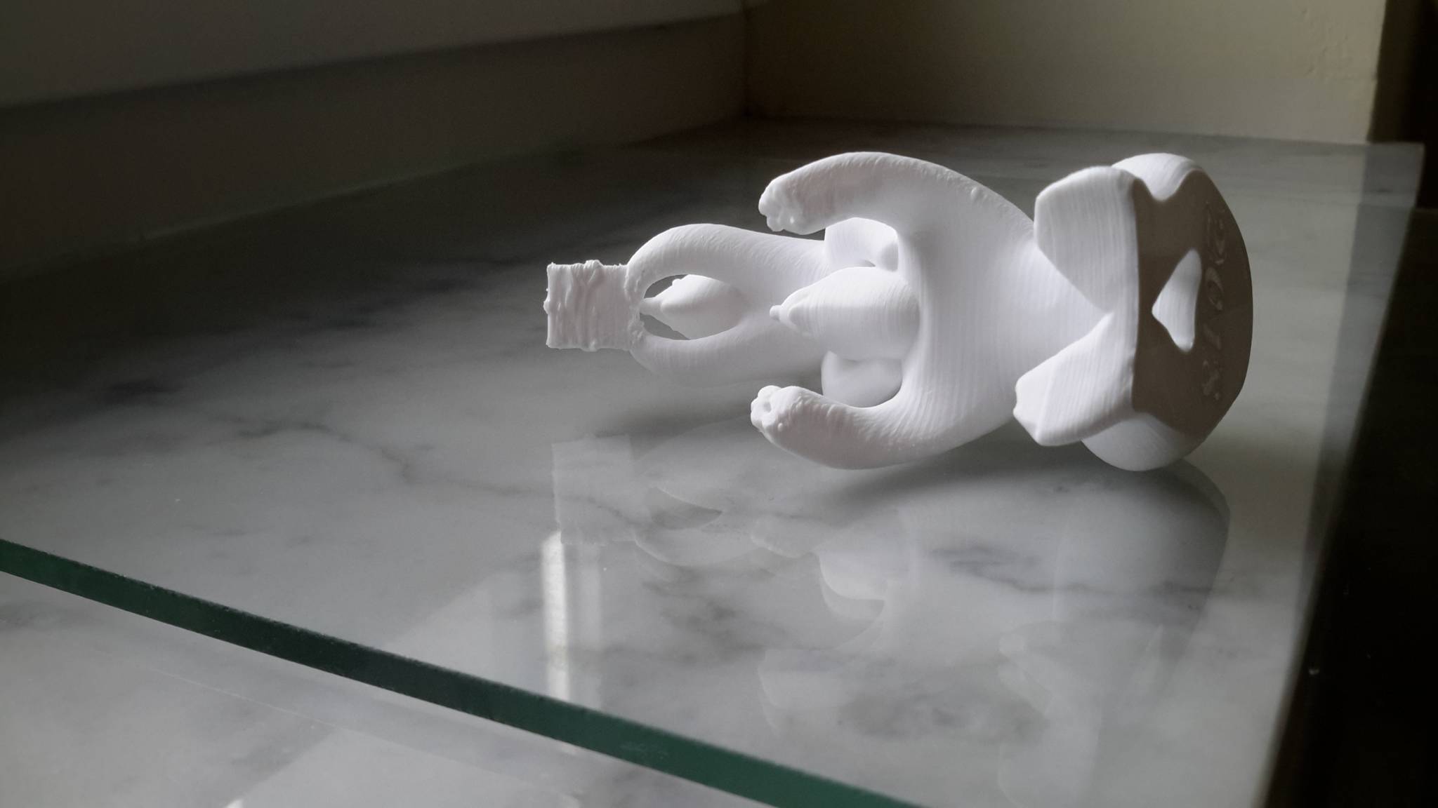

Bonjour, Ecuser moi d'avoir un peu décrocher ces derniers temps ... mais j'avais promis des nouvelles de l'imprimante. Voici un exemple d'impression sans support. C'est imprimé en 0,1. Aucun soussis avec les aplond à 45°. Mais on peut voir quelques faiblesses à 60°. Je n'ai eu jusque maintenant aucun problème majeur d'impression. Parfois quelques manque d'adhérance par défaut de laque (mais j'étais le seul en cause). C'est le problème du verre, sinon les retraits ce font aisément après un bon refroidissement. L'un des problèmes que j'ai rencontré au tout début lorsque j'ai voulu imprimer à très grande vitesse est un saut dans les pas du moteur car l'accélération du plateau était trop grande. Sinon j'ai déjà fait des impressions de longues durées (18h) sans soussis. Notez que le nivellement semble excellent. La aussi, la première couche semble très propre, très homogène. En un mot, je ne regrette pas mon achat. Christophe.
