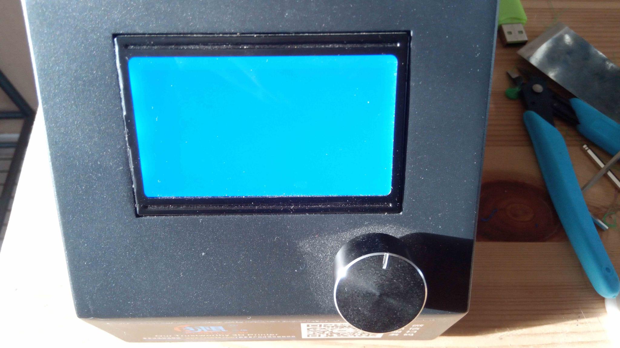

  2. Bonjour, Après une impression sur ma CR10S l'imprimante c'est stopper et impossible de naviguer dans les menu le bloc de contrôle ne réagis plus et quand j'ai essayer d'éteindre et de relancer l'imprimante je n’ai plus d'interface comme si le logiciel n'est plus dans l'imprimante. Je voudrais savoir si il est possible de remettre le programme d'origine ou un autre qui soit compatible avec la Cr10S et si il est possible de le faire sans Arduino ?
