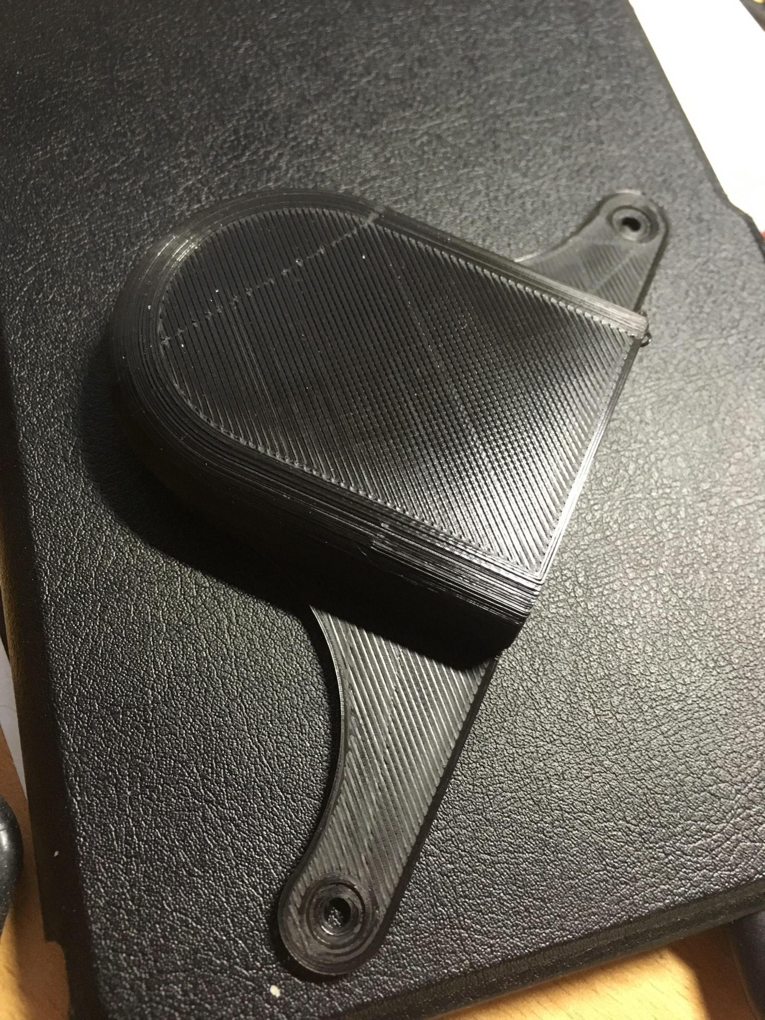

    ok je testerai pour voir le resultat . j ai deja trouvé pour activer ces options ..c est deja bien... jai un autre probleme .j ai imprimé ce support de bouteilles. photo de gauche .(unnamed3) c est le dessus . a peu pres correct.. le photo de droite (unanamed 4)c est le cote en contact avec le bed. a la place des tortillons de filaments aurais du avoir un teton qui s emboite dans le deuxième porte bouteille.. je sais pas si je suis bien clair.. si tu as une idee..? est ce que j aurai du ..activer les supports? merci en tout cas

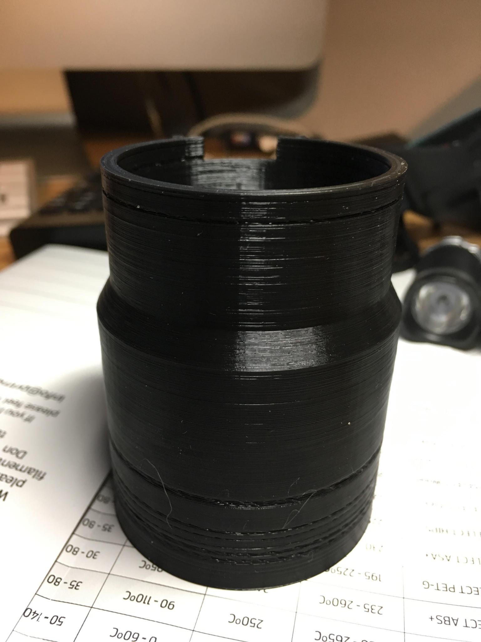

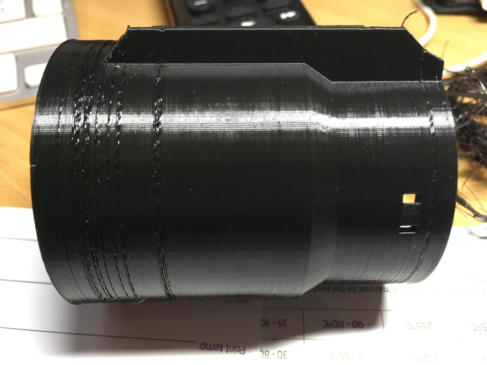

    bonjour j ai regarder l insertion du tube .apparement bien insérer. pignon extrudeur bien serré.j ai changé la position de la bobine pour limiter la resistance. le fil est bien du 1.75.. et je relancerai une impression ..a suivre
  10. jfb
    question de debutant
    bonjour je reimprime et apres le changement de vitesse j ai mis 50mm/s le changement est radical.. pas de fil.. la piece est terminée mais encore un petit probleme , les stries au debut et un peu vers le dessus qui semblent fragiliser la piece. si quelqu'un a une idée? PLA Prima value -200°-bed 60° en tous cas merci pour votre aide

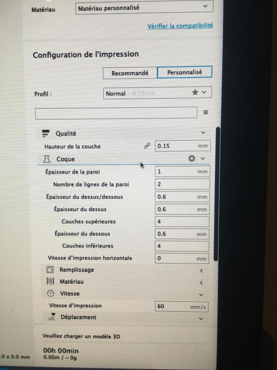

    quand le mode Recommandé est activé je n ai pas trouvé les valeurs bonne soiree
  13. jfb
    voila ce que j ai trouvé dans cura en cliquant sur Personnalisé a droite de l ecran
