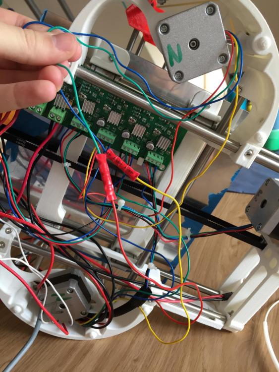

  4. Merci infiniment @r2d2 ! Ça marche dans le bon sens, j'ai installer le palpeur, j'imagine que je dois impérativement mettre à jour ma carte en suivant ces instructions ? (lien supprimé envoi sur un fichier non autorisé au téléchargement) Passe une bonne journée !

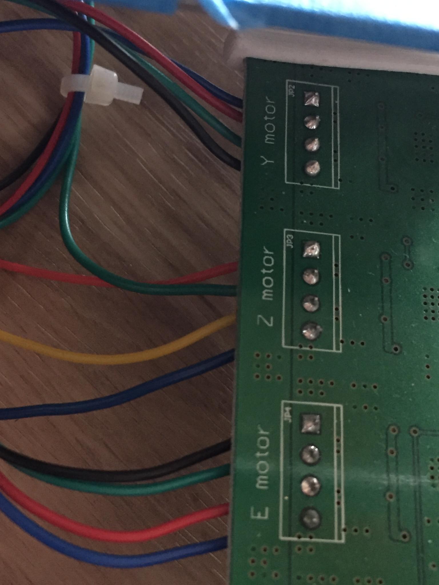

  5. @r2d2 Bon, j'ai un peu testé le branchement, je te joins une photo de mon branchement, les deux moteurs marchent très bien sauf qu'au lieu de monter au début ils descendent.

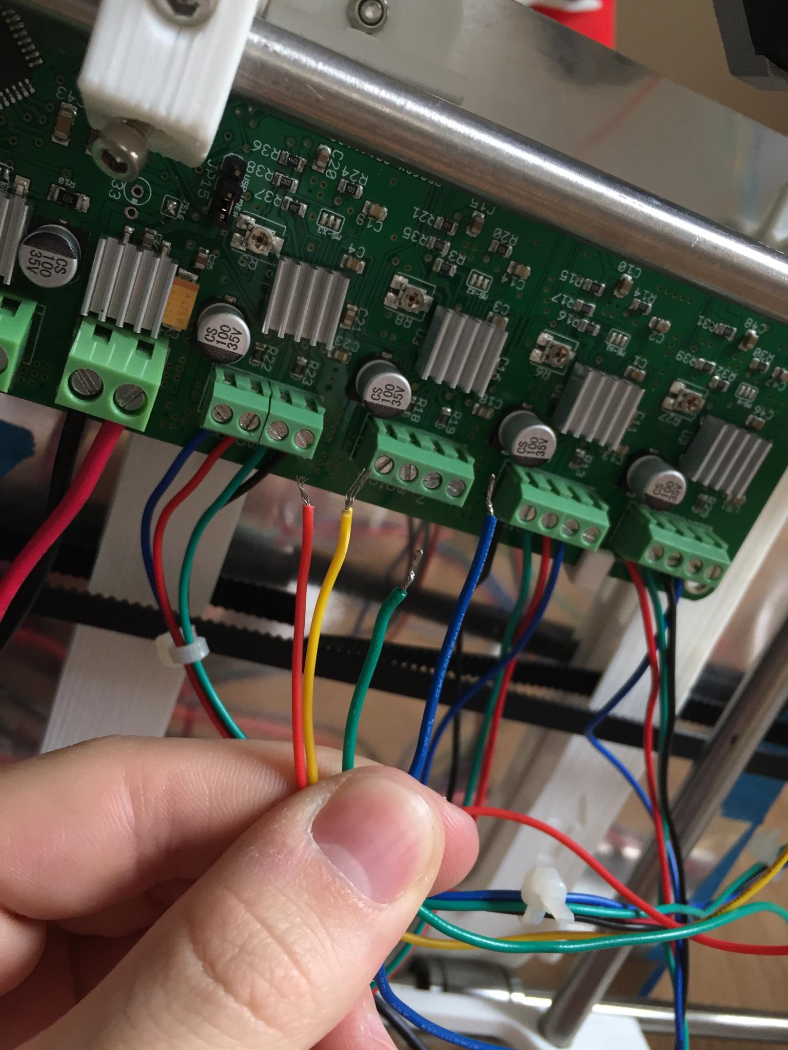

  6. Salut @r2d2, Merci pour ton aide et tes photos ! Ce que je ne comprends pas c'est que sur la dagoma de mon ami, le câble gris est remplacé par la couleur bleue, donc pourquoi sur mes photos le câble bleue est connecté avec le câble jaune et que sur ta photo le schéma est jaune>vert ? Bonne journée !

  8. Bonjour à tous, J’ai récupéré une dagoma d’un ami, c’est la première génération de dagoma, je suis entrain de la modifié, j’ai installé un palpeur du coup j’ai retiré les anciens « capteurs » qui se trouvés à la base des blocs qui montent. J’ai refait les branchements électronique sauf que j’ai un problème, les branchements pour les moteurs ne sont pas du tout les mêmes couleurs que sur ma dagoma, donc je n’arrive pas à trouver le bon branchement pour les faire fonctionner correctement. Je vous joins une photos. Je n’arrive pas à trouver la solution dans la notice de montage de dagoma. Est-ce quelqu’un saurait-il quel est le bon branchement ? Dernière question étant donner que j’ai installé le palpeur et que c’est la première génération de dagoma faut-il faire la mise à jour de la carte électronique ? Merci d’avance à tous !

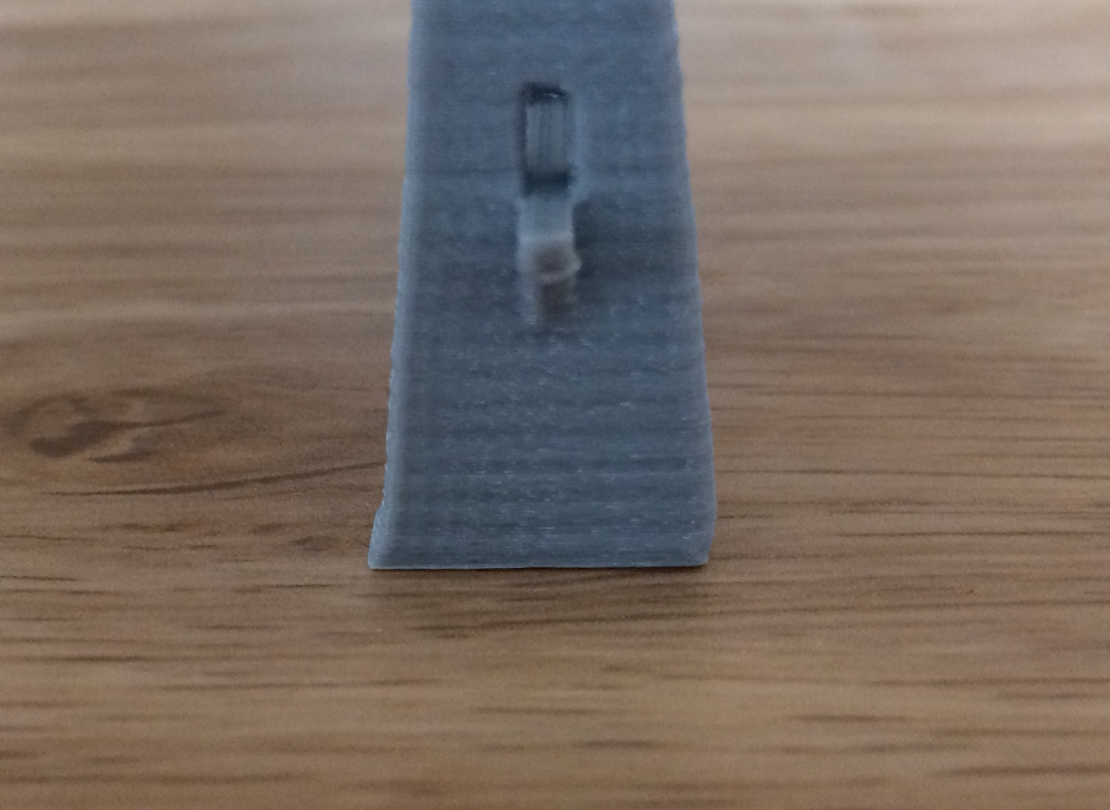

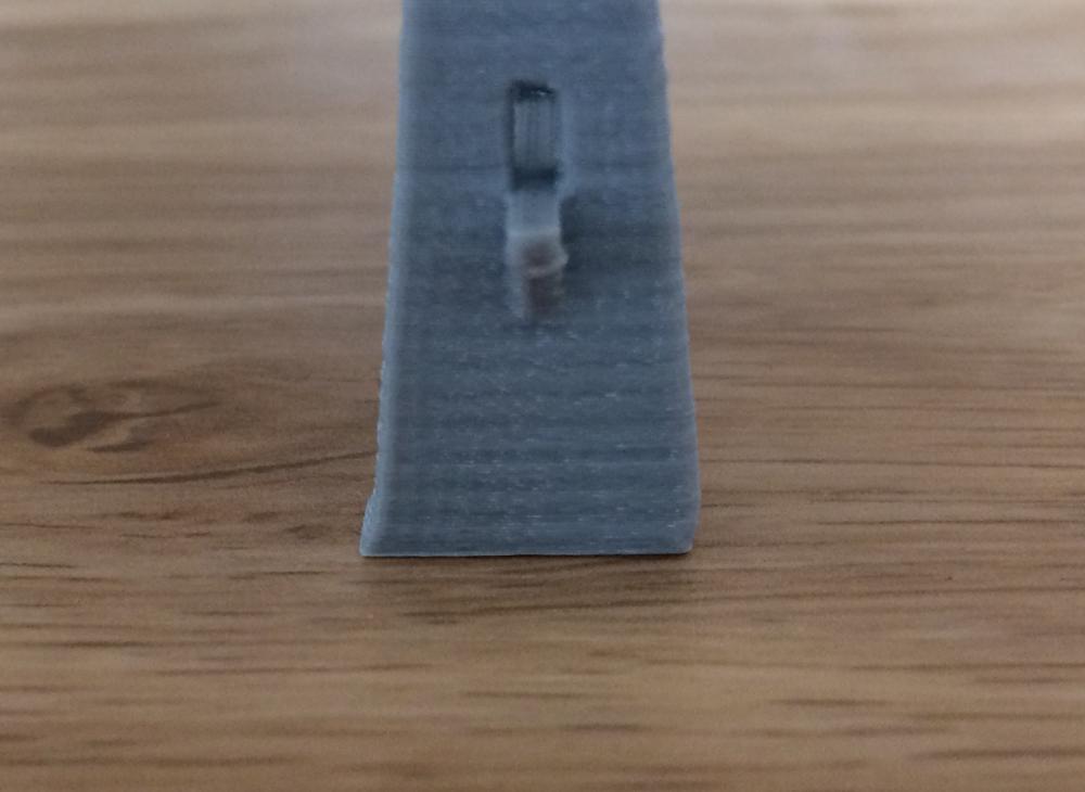

  13. Bonjour à tous ! J'ai un problème depuis quelques jours, mes premières couches sont "déformées", on a l'impression qu'elles ne sont pas centrées par rapport au reste de l'objet. J'ai pourtant vérifier les courroies, le parallélisme mais rien n'y fait ! Ce problème se produit sur toute mes impressions. Une solution ? Merci d'avance !

  15. @Kachidoki Merci pour ta réponse ! Pour temps j'ai bien vérifier les courroies ! L'objet fait 11cm de haut, je n'ai pas encore essayer avec un autre objet circulaire ...
