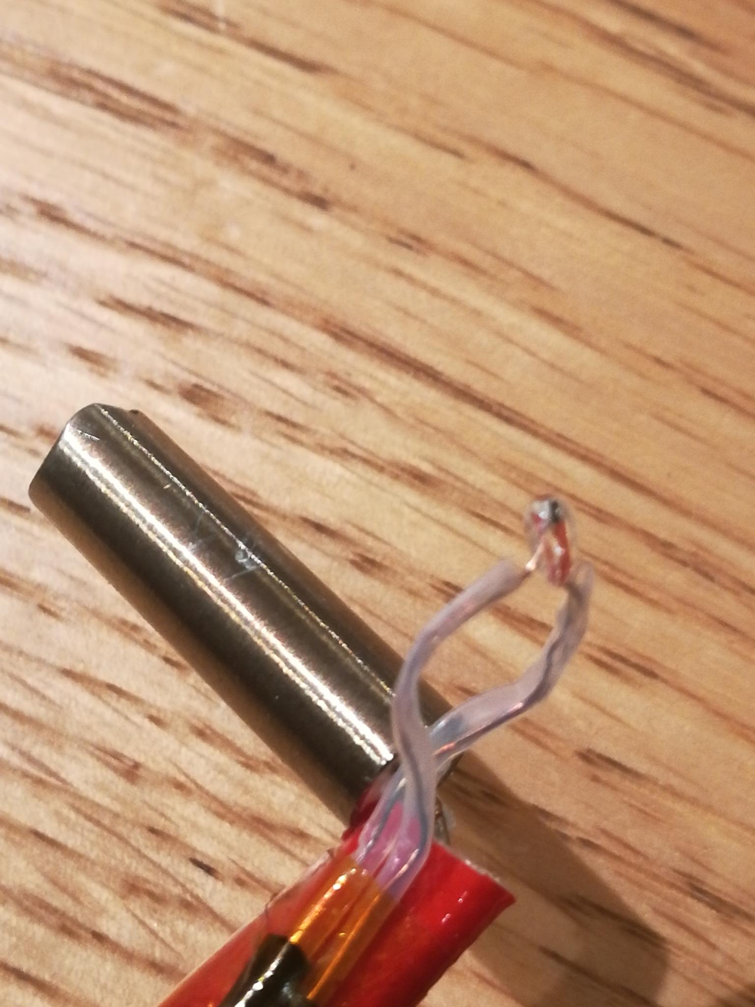

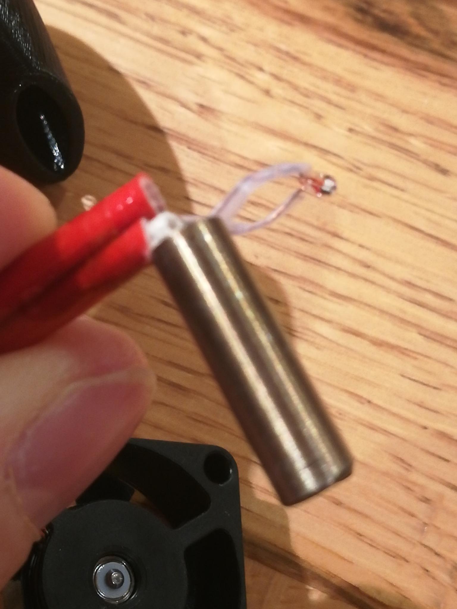

  1. merci pour les réponses je commande une carte mère et je vous dis si ca résoud le problème j'ai racheté aussi un hotend au cas ou la thermosonde soit cramé..
  2. bonsoir ...alors pour ma part le problème c'est le voyant hot sur l'écran lcd et pas le démontage nettoyage remontage ...après pour la clé de 20 + la douille ou clé a œil pas de soucis le problème c'est vu que l'on fait la manip en chauffant le corps de chauffe l’électricité est relié il faudrait chauffer le corps et éteindre la chauffe afin d'éviter tout risque électrique comme je l'ai dit cela a fait un arc électrique et peut importe le métal utilisé du type de clé et je ne sais pas si j'ai fumé la sonde la résistance ou quelque chose sur la carte car impossible d'enlever ce voyant hot câble branché ou non et personne n'as de réponse la dessus?
  3. oui il y a des méplat partout sur les moteurs mais pas sur le cylindre du hotbreak du coup quand on veut bien serrer la buse sur le corps de chauffe et ben tout l’ensemble tourne sur lui même c'est trés cheap cette histoire et après on est embêter sur le reste...bref cette imprimante est pas mal sur certain point mais assez critique sur d'autre...
  4. bonjour j'ai le même problème avec le hot qui s'allume sur l'écran lcd suite a un démontage à chaud de la buse et avec la pince qui tenais le corps de chauffe et la clef tenais la buse un petit arc électrique s'est produit sur la sonde et depuis impossible d'enlever le symbole hot même câble débranché ou autre ...impossible de naviguer dans le menu ou autre et je ne sais pas comment l'enlever ...si il y a une solution n'hesitez pas car les deux fils de la sonde sont collés d'origine? et j'ai trouvé le cable avec la résistance sur ali express mais je me demande si cela va résoudre le problème car la carte même avec le cable débranché affiche quand même l'erreur et impossible de l'enlever... par avance merci
  5. Bonjour, J'ai voulu remettre la buse a chaud sur le bloc de chauffe et en tenant le bloc de chauffe avec une pince et serrer la buse avec une clé et je crois qu'il y a eu un arc électrique entre la pince et le thermocouple ou la résistance de chauffe et depuis l’écran m'affiche le défaut HOT et il ne s'enlève pas je n'arrive plus à accéder aux fonctions de l'imprimante car le message d'erreur se représente a chaque fois. Ai je cramé quelque chose ? si oui faut 'il changer le câble avec la résistance et le thermocouple? Peut on enlever le défaut? Merci pour vos réponses.
