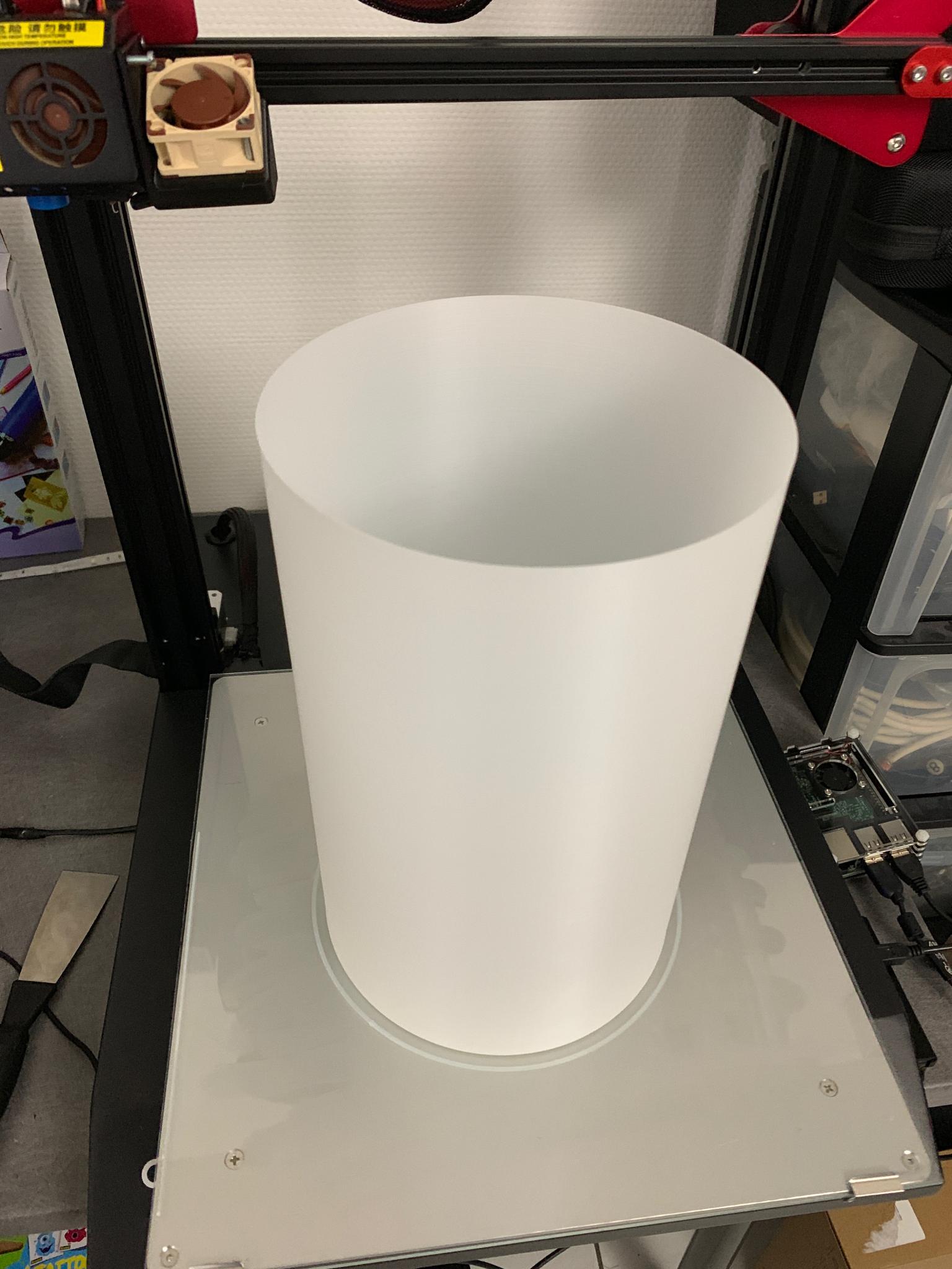

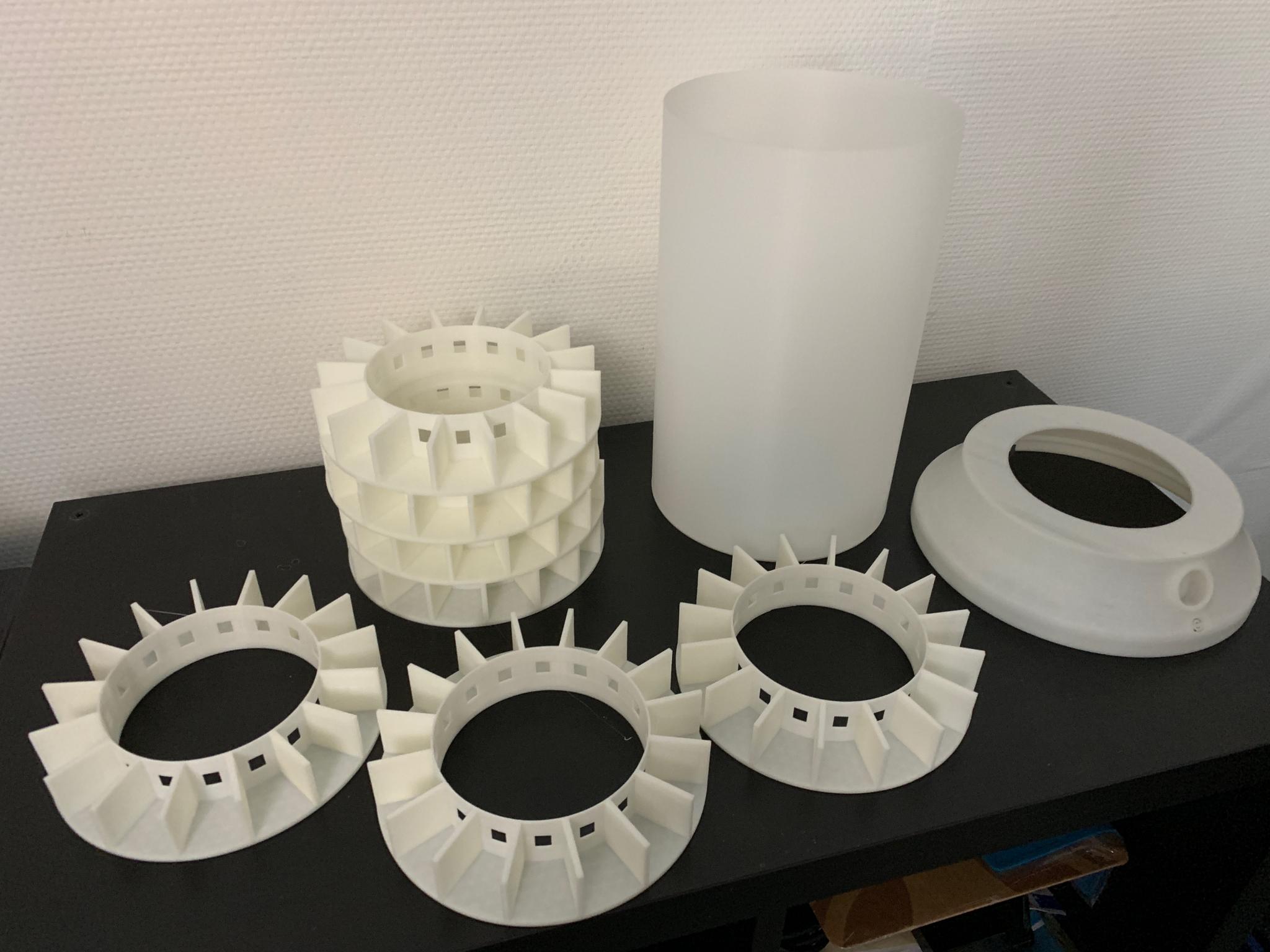

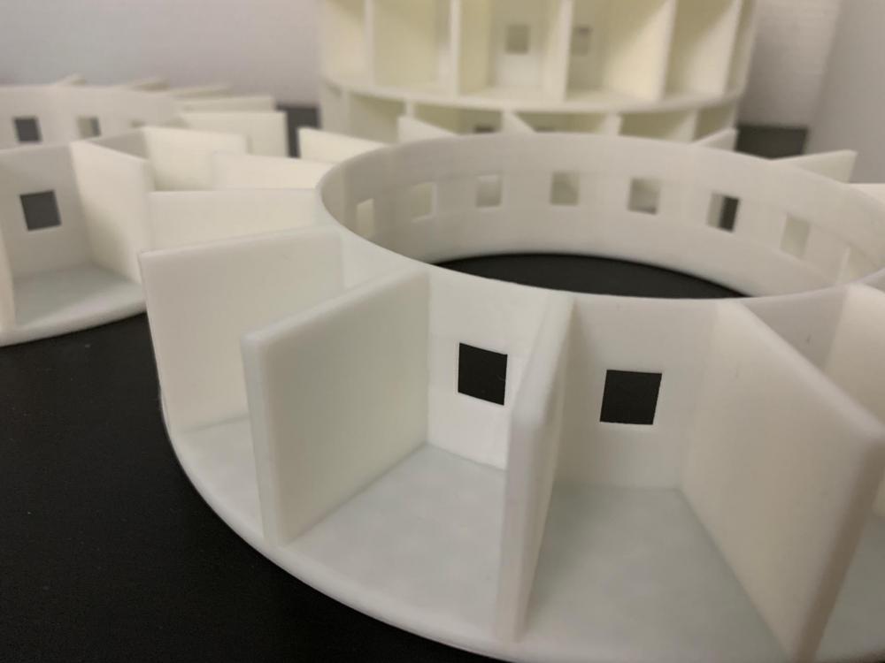

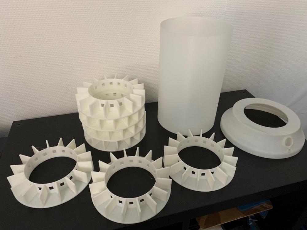

  1. Bonsoir, Suite de l'impression de la "lampe pixel" d'Heliox et de mes retours positifs https://www.youtube.com/watch?v=94nbqv7Jhlo L'abat jour est juste magnifique (impression en mode vase) Ensuite j'ai imprimé 7 parties internes sur les 8 au total (7h40 chacune, et zéro souci)

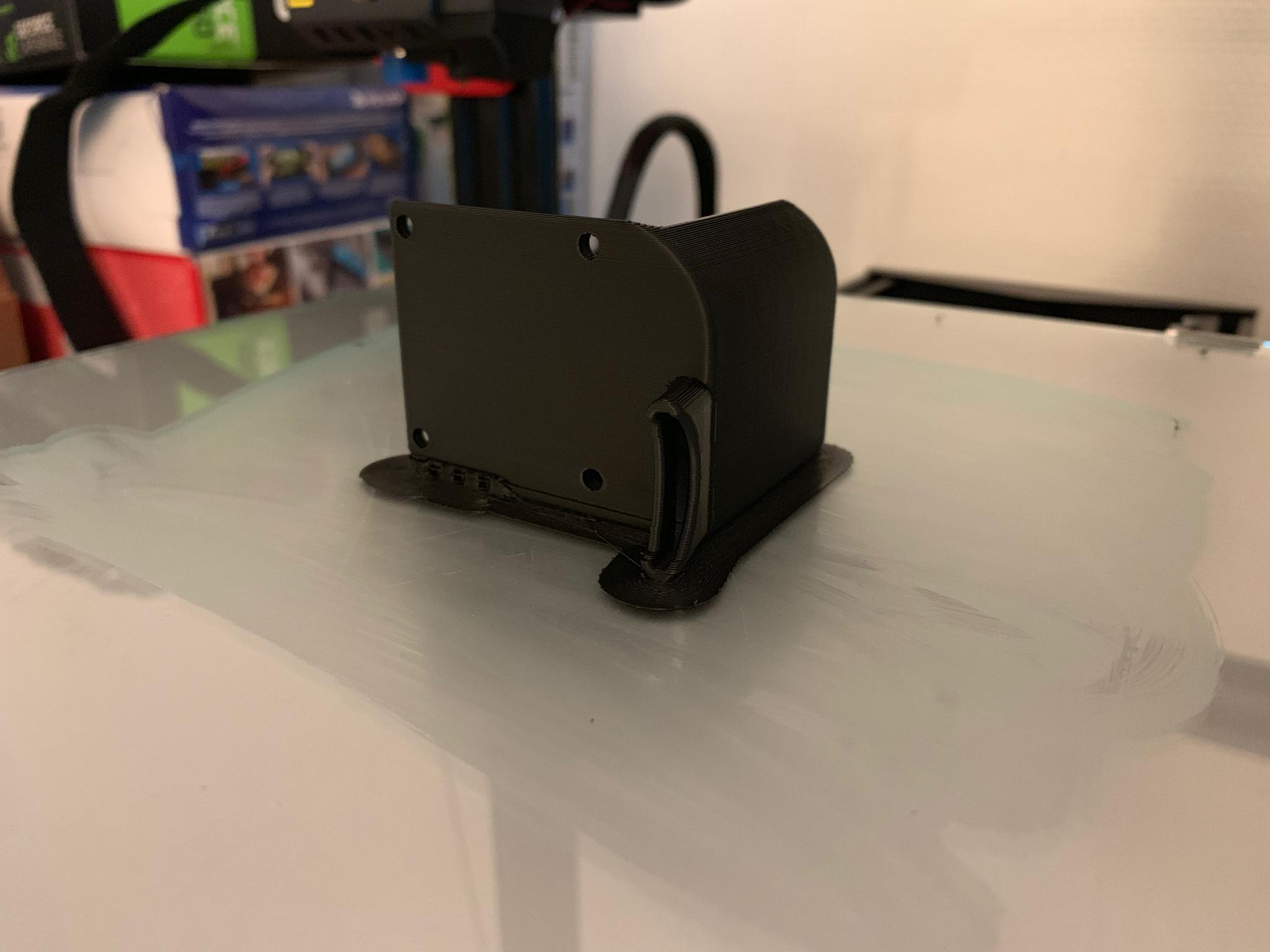

  2. A l'époque j'étais tombé sur un offre, 9€ le détecteur Fibaro vendu par Orange, livré gratuitement , j'en ai un par pièce désormais

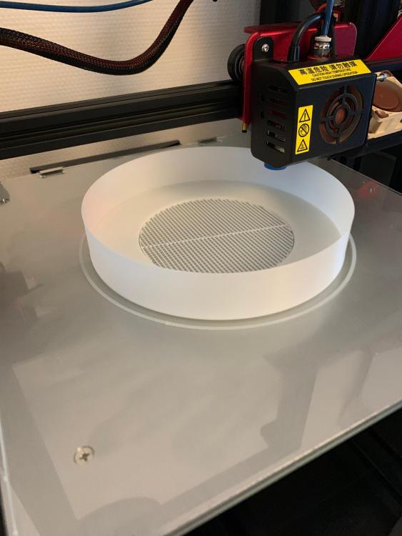

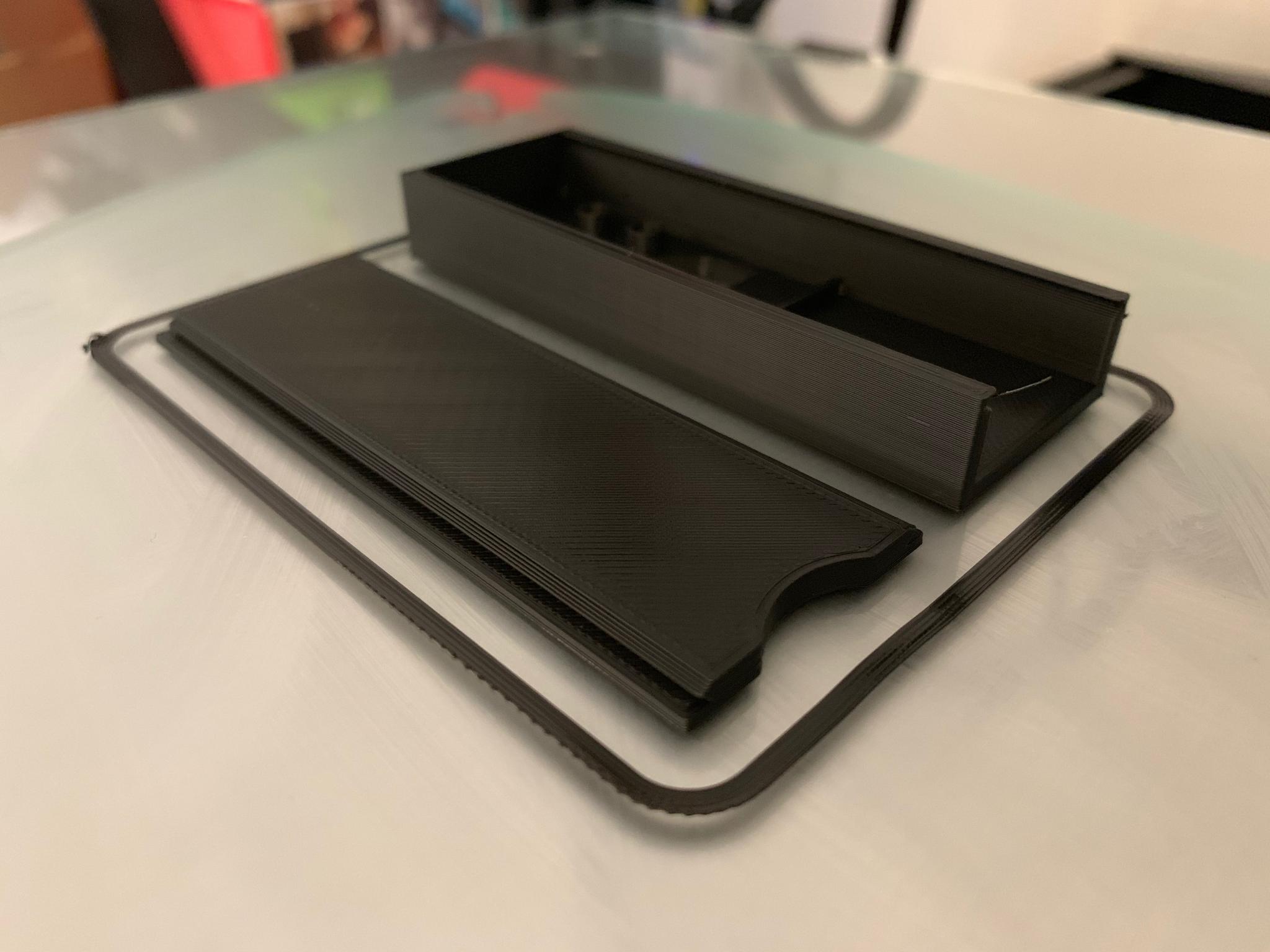

  3. Pas mal l'idée du support détecteur FIbaro ! Sinon mon impression de 12h c'est un socle pour une lampe pixel, celle d'Heliox : https://cults3d.com/fr/modèle-3d/maison/la-lampe-pixel-animee

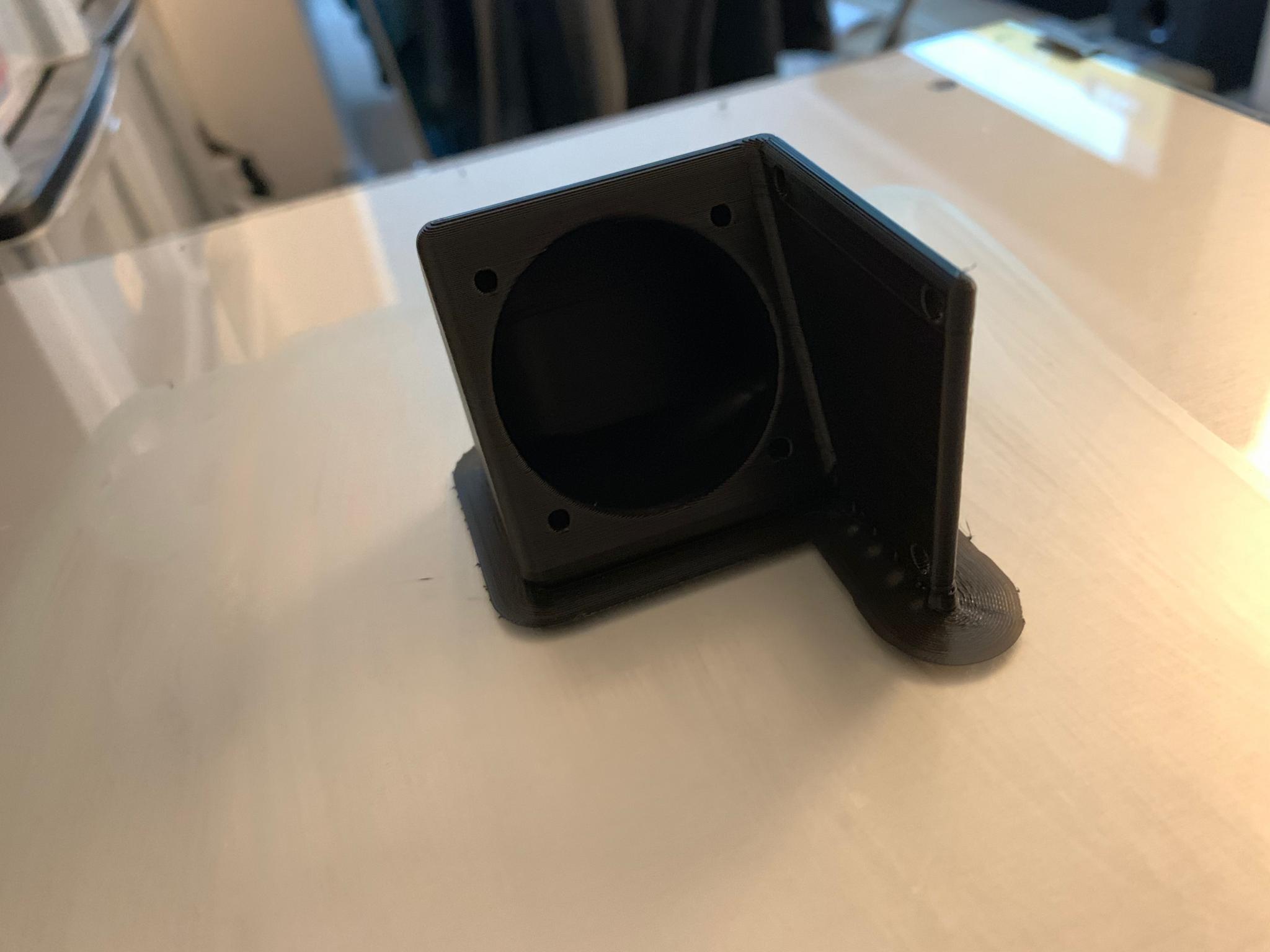

  8. Bonjour, Petit retour d'expérience suite aux récentes modifications effectuées sur ma CR10S Pro. Un grand merci à thsrp pour son support de ventilo 92 mm Donc passage en noctua (plus qu'un ventilo à remplacer, je viens d'imprimer un support qui va bien) Remplacement du capteur capacitif pourri par un LJC18A3-B-Z/BX. Plateau vitre en verre 3mm "Leroy Merlin" + Dimafix pour une bonne accroche. A venir synchro axe Z (quand j'aurais trouvé une courroie) et déport du port micro SD de l'écran pour faciliter les maj Actuellement je suis en 1.60.8, pas de soucis malgré le fait que le fimrware ait été retiré du site de Creality... Voici les impressions du jour : https://www.thingiverse.com/thing:3442805 https://www.thingiverse.com/thing:3428978 https://www.thingiverse.com/thing:3476602

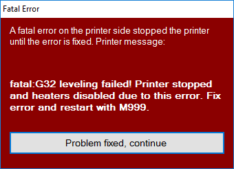

  10. Salut, je possède la même imprimante que toi et rencontre le même soucis que toi à l'époque (le numéro 2) J'ai donc modifié le pin.h et le configuration.h comme tu l'as indiqué dans une de tes réponses: Je suppose que c'est une solution de contournement, car tu shuntes le endstop Z en quelque sorte en l'affectant au endstop X d'apres ce que j'ai compris. Mais du coup mon auto level se plante... En faisant un G32 S2 il me fait une belle erreur (voir pièce jointe) Pour info je suis sous repetier 0.92.9 (dernière version), peut être que depuis le temps tu as mis à jour aussi et a réussi à résoudre "proprement" ce problème de buse qui ne descend pas une fois que le capteur se déclenche Merci pour ton aide

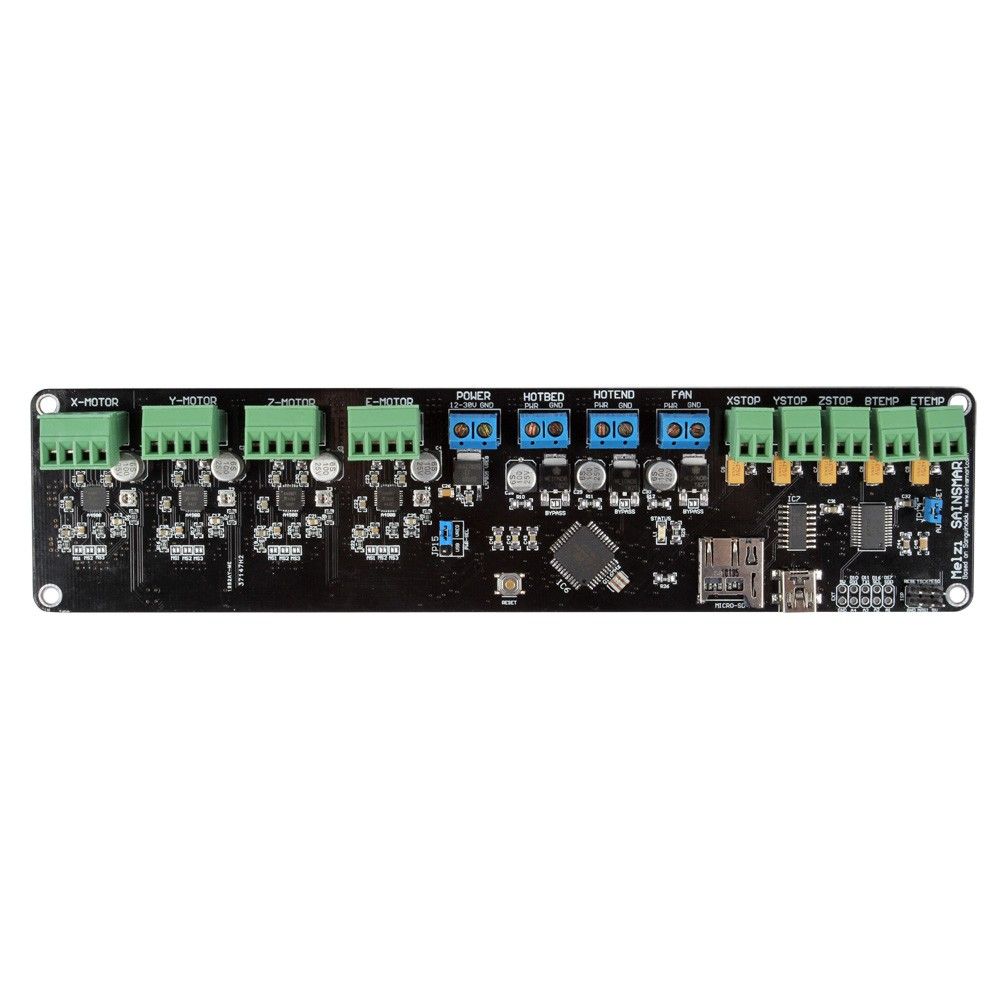

  14. Mince c'est bien ce que je pensais... Etant donné que tout est intégré à la carte ça me paraît difficile de remplacer juste le pololu Je viens de faire un mail au vendeur afin d'avoir une solution, je vous tiens au courant de sa réponse. Merci encore pour ton aide !

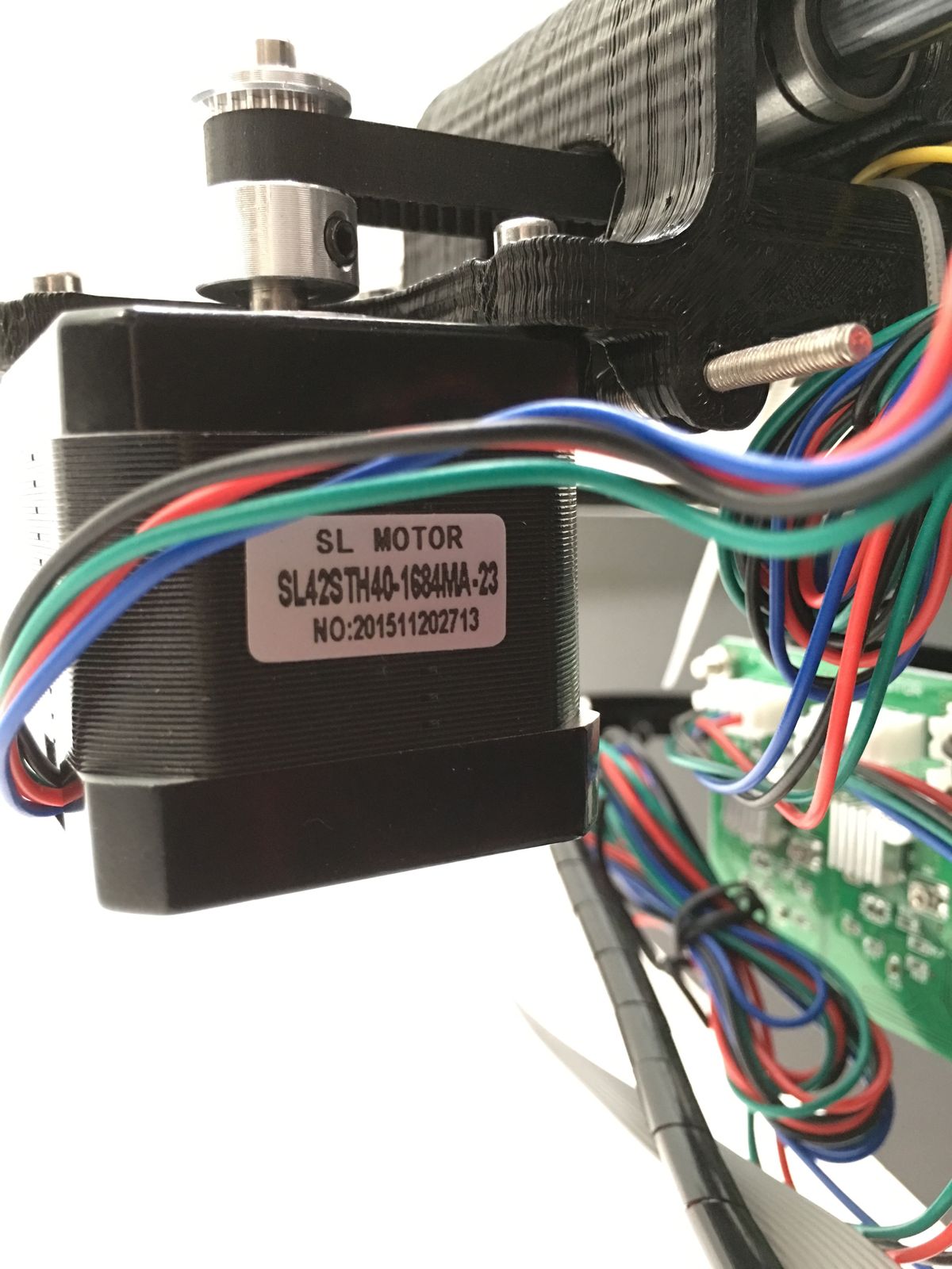

  15. Oui oui si je branche ce moteur sur l'axe X il tourne sans problème. Et à l'inverse si je branche le moteur de l'axe X à la place du moteur de l'extrudeur j'ai le même phénomène, il ne tourne pas. Donc le soucis est plutôt du côté de la carte contrôleur, n'y a-t-il pas une méthode pour tester le pololu ? Car j'ai peut être court circuité quelque chose avec mon tournevis en touchant au potentiomètre...
  16. Merci pour la valeur par defaut le réglage était à 0,96 donc plutôt correct. au niveau des branchements je n'ai pas pu faire d'erreur car j'ai des connecteurs sur la carte contrôleur, ce ne sont pas des borniers à brancher fil par fil... Voici le modèle en question: http://www.aliexpress.com/item-img/Free-shipping-Melzi-2-0-1284P-Reprap-Control-Mainboard-Prusa-I3-MK1-2-3-3-D/32323041584.html#
  17. Bonsoir, Voici la réf présente sur le moteur de l'axe X, je suppose que c'est le même que l'extrudeur (car l'étiquette de celui-ci n'est pas accessible sans démontage) Mais peut importe la tension que j'applique le moteur ne tourne plus du tout... Il vibre plus ou moins, rien de plus...

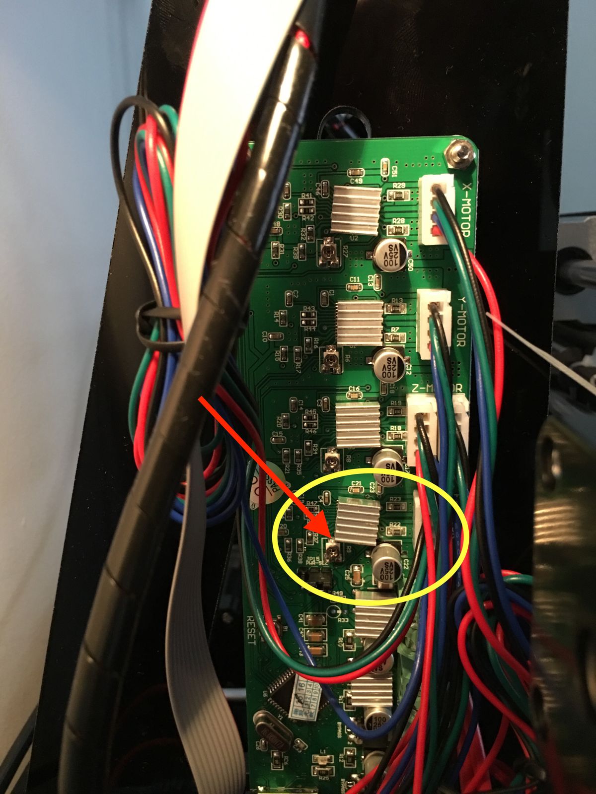

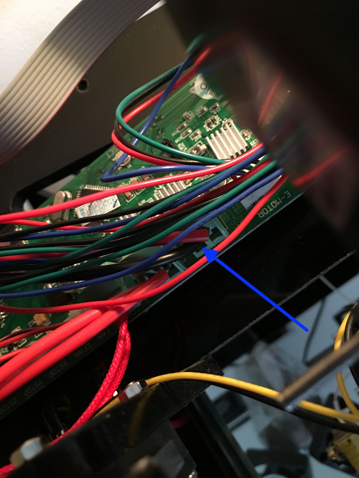

  21. Si tu peux prendre la mesure entre les 2 flèches sur les photos ci dessous ^^ Donc entre le milieu du potentiomètre au niveau du connecteur du moteur de l'extrudeur et la masse de la carte contrôleur
  22. Salut, je suis tombé sur ton sujet oui, mais j'ai déjà testé de modifier le réglage de cette vis et ça n'a pas changé grand chose. Enfin j'ai testé en la dévissant quasiment à fond, ça semblait fonctionner mais les claquements sont revenus. Mainrenant je ne peux plus faire de test car il ne tourne plus du tout le moteur et il émet encore des claquements selon le réglage du potentiomètre... (J'ai complètement démonté l'extrudeur et même à vide le moteur ne tourne pas) Sinon comme tu as le même modèle que moi, pourrais-tu mesurer la tension que tu as au niveau du potentiomètre de l'extrudeur ? ^^ (entre la broche du milieu et la masse) Merci

  24. Salut et merci pour ta réponse Je n'ai pas touché au réglage d'accélération max mais je veux bien vérifier ce paramètre, par contre comment être sûr que le pololu est HS ? Et si c'est le cas je dois remplacer la carte contrôleur complète ? C'est une Melzi V3B de ce type:
