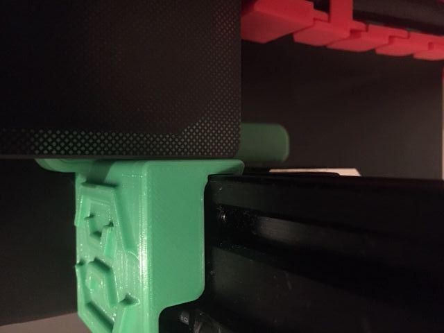

Après desserrage des 4 roues dentées et séparation du plateau du support, j'ai trouvé le souci. Les vis collées au plateau (en dessous) font un diamètre inférieur aux trous du support, ce qui entraine un petit jeu quand ils ne sont pas serrés. Il s'agit alors de bien positionner le plateau lors du serrage des roues dentées pour régler le problème. C'était tout simple. J'ai qd même vérifié si tout était d'équerre et ras de ce côté là. Donc problème résolu Nb: dans mon premier message, l'écart était de 2,5mm, et non 0,25mm comme écrit
Bonjour, Merci pour la réponse. Je vais enlever le plateau(restera le support sur les rails), et vérifier tout les positionnements et parallélismes. Je reviendrai ici après pour dire ce qu'il en est.
Bonjour à toutes et à tous, Je cherche à améliorer, régler mon imprimante avant de pouvoir commencer mes impressions sur cette machine; j'ai donc imprimé, avec mon anycubic que je connais bien et étant bien réglée, plusieurs pièces destinées à la swx1. C'est ainsi que je me suis rendu compte d'un léger décalage du plateau dans le sens horizontal de 0,25mm. Ça n'aurait pas vraiment d'importance pour moi si ça ne touchait pas, très légèrement, le cache imprimé en bas du profilé à droite lorsqu'il est en position de homing. Un espace, de 0,25mm, est présent quand le plateau est reculé au max.(voir photos) Peut-on avoir une influence sur ce décalage? Avec les excentriques? Le plateau glisse très bien sur les rails d'où ma question avant de toucher quoi que ce soit. Je ne trouve pas d'info sur le net pour mon souci donc toute aide est la bienvenue

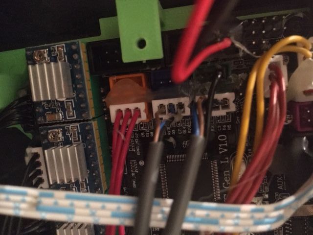

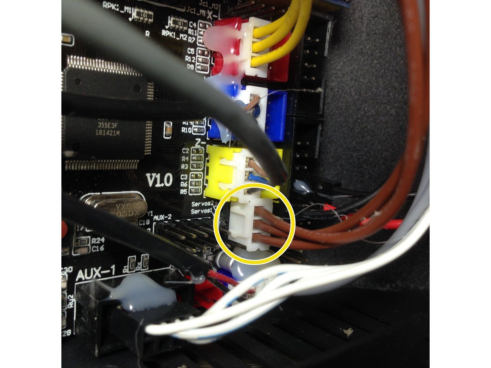

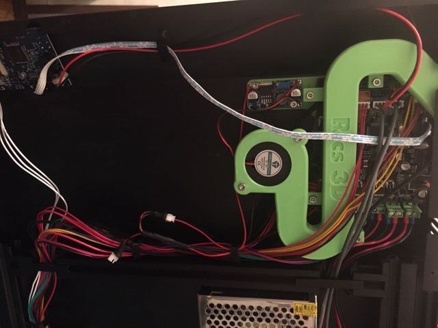

J'ai résolu mon souci en remettant les broches correspondant à la led à leur place d'origine(comme sur la photo), afin de faire fonctionner la led. Les broches gérant la led sont la broche blanche (avec les 3fils marrons) et la petite broche noire (avec un seul fil noir)

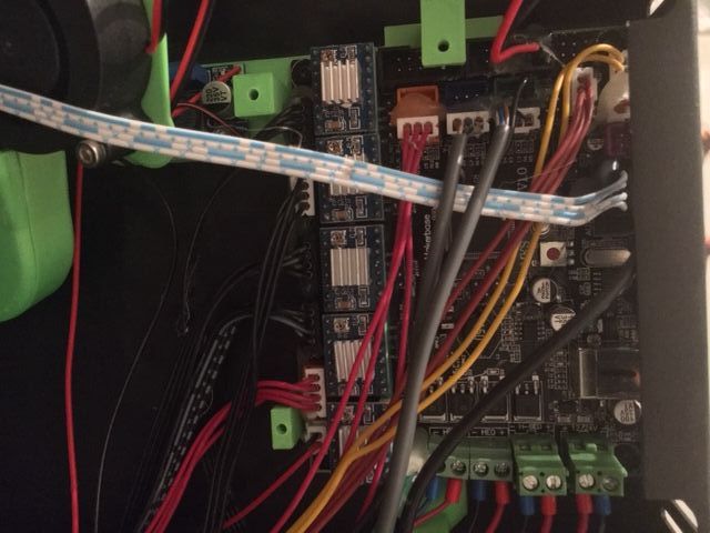

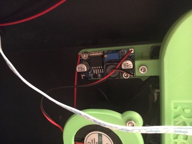

Bonjour à tout le monde! Ayant depuis qq année s une i3 mégaS, et désirant plus grand tout en pouvant imprim3 du flexible, j'ai opté pour une sidewinder x1 d'occasion. Or l'ancien propriétaire a qq peu bidouillé le cablage, afin d'y mettre un bl touch ( il a aussi changé le ventilo de la carte mère,avec rajout de plastiq pour, dixit, améliorer le refroidissement - cf photo). Le firmware est celui d'origine actuellement. (Aussi je viens de me rendre compte q l'axe X a l'air d'être inversé, ok pour les autres axes=>problème de cablage?) Le nouveau ventilo a l'air de fonctionner, je n'y touche pas (à moins que l'on me conseille de le faire par sécurité) Je pensais pouvoir me débrouiller, or je ne voudrais pas faire d'erreur, d'où l'ouverture de ce sujet. Aussi j'ai deux alternatives: 1/soit je garde tt en place, installe le bltouch (que j'ai), flash le firmware et oublie la led(jamais fait mais j'ai de bonnes notion en info et ça devrait aller avec un tuto). •quel firmware correspond à mes branchements/cablage (il me semble avoir trouvé plusieurs styles de branchements sur le net) ? •Mon cablage est- il correct? 2/ J'ai possibilité de remettre la led en fonctionnement facilement et je ne m'embête pas avec le flashage du firmware et le bltouch. •Comment remettre le cablage d'origine? (Remise à la bonne place les pin) Mon but étant d'aller au plus simple et surtout de ne pas avoir à trop bidouiller le firmware une fois tt configuré. Si quelqu'un peu m'éclairer un peu, me conseiller, je l'en remercie d'avance

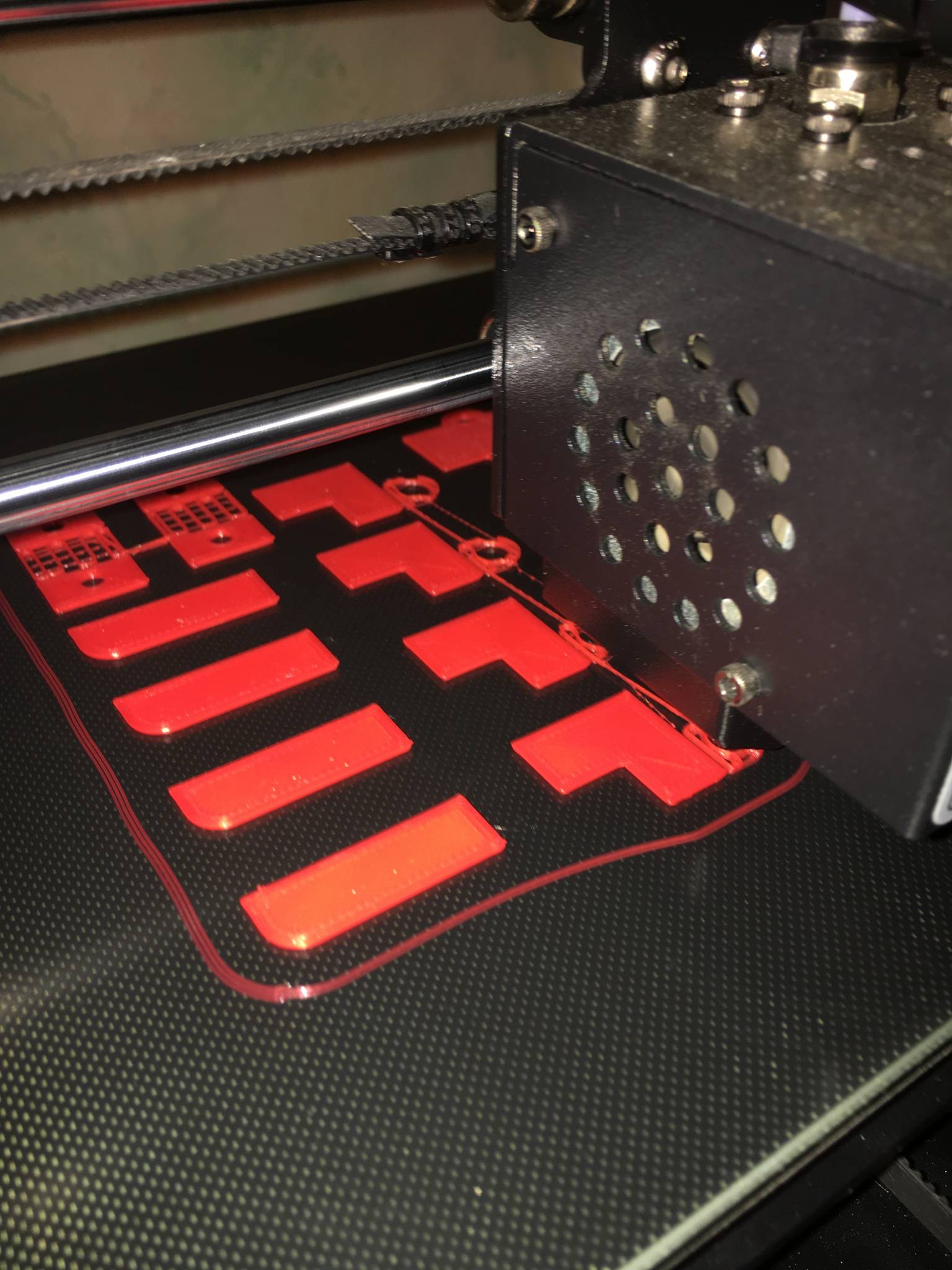

Recoucou à tous Ô rage! Ô désespoir! Après essai sur de nouveaux prints avec support, force est de constater que le problème est toujours présent.. Peut être faut-il augmenter la rétractation seulement durant l'impression des supports? Ou peut être baisser la vitesse de déplacement entre l'impression de supports adjacents, ce qui permettrait de laisser le temps à la rétractation? Ou faire les deux? Si quelqu'un sait comment faire ces modifications (et me faire gagner un peu de temps, car là je ne sais pas oú sont les items dans cura), ou pense à une autre piste, je suis preneur... -

C'est ce que je pense aussi, mais je l'ai mis au cas où. Pour la valeur j'ai mis 1 mm. Étant en cours d'impression et mon souci n'ayant pas d'incidence pour l'instant, je vais laisser finir (ça devrait se finir vers 20h/21h). Je testerais à la prochaine impression ce soir ou demain. Je te dirais alors si il y a amélioration ou pas. En attendant je te remercie pour ton aide, et du temps passé pour m'aider, et te souhaite une bonne fin d'après midi. -

Je suis allé dans la config de cura afin de trouver l'item; j'ai coché la case; l'item est apparu dans le panneau de droite de cura (dans déplacement) avec une valeur indiquée de 0 mm. Je laisse comme ça ou je dois rentrer une valeur (laquelle?) ? Nb: pour info, je n'ai imprimé qu'avec du pla jusqu'à présent; et le problème survient peut importe la marque de filament (anycubic, eryone) -

Si j' ai bien compris : -Limiter les rétractations du support décoché (case vide) -Eviter les supports lors du déplacement coché () C'était déjà comme ça avant. La vérité est ailleurs, mais merci quand même. Si toi, ou quelqu'un qui passerait par là, a une autre piste, je suis preneur. -

Bonjour à tous. J'espère que vous passez un bon été. J'ai un petit souci au niveau de l'impression des supports lors de l'impression de plusieurs pièces. Ils se retrouvent reliés entre eux, ce qui n'est pas bon car cela entraine des tensions entre les support, ce qui peut occasionner un détachement des supports du plateau. Ce problème ne survient que entre supports et pas entre pièce/support ou entre pièce/pièce (cf photo d'une impression en cours). Quellle peut être la source de mon problème? Quelles peuvent être les solutions à envisager pour y remédier? -

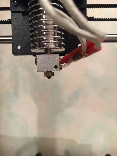

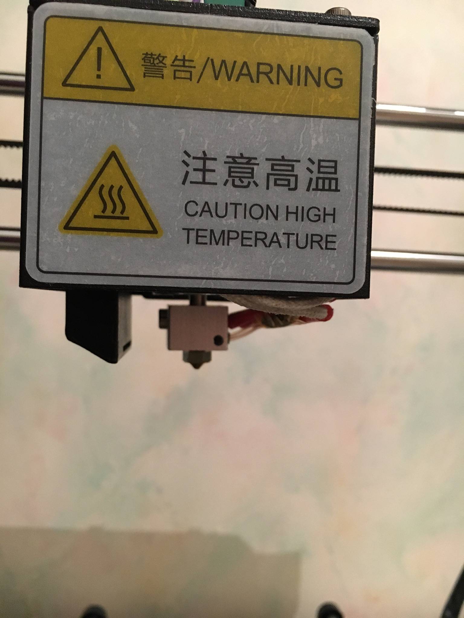

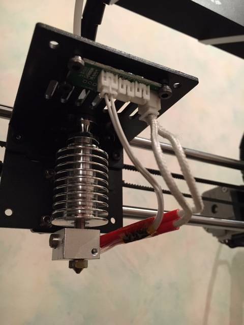

La temperature de buse ne dépasse pas 180°c
Louls en réponse au topic de Louls dans Entraide : Questions/Réponses sur l'impression 3D
Bonjour tout le monde! J’ai commandé une nouvelle tête (le truc complet avec le tuyau et tout le reste pour moins de 15€; j’avais pas forcément envie de trop me prendre la tête au démontage et le prix n’était pas énorme ). Le résultat, après remplacement, est que tout fonctionne impécablement! Donc un grand merci pour l’aide apportée! -
Comme il n’est jamais trop tard...merci ;)
Je vais voir comment la remplacer, et en commander une dans la foulée. J’essaierai de le faire dans la semaine. Merci pour l’aide. -
Merci pour le lien, je comprends mieux maintenant. Pour ce qui est de la résistance(au passage merci pour l’info), je devrais trouver toutes les infos nécessaire dans le forum, mais j’avoue, je n’ai pas encore pris le temps de chercher( si pas le cas je poserais mes questions, dans un topic dédié ,histoire que ça puisse être retrouvé par d’autres au besoin). -
Après avoir vite fait vu ce qu’était une cartouche de chauffe, en commander une ou deux n’est pas superflux; surtout si elle a tendance à faire des siennes au bout d’un moment. Et vu le prix, j’aurais tort de m’en priver. Il va falloir que je scrute bien les caractéristiques(voltage, etc) histoire ne pas me tromper. Idem pour l’isolant en silicone(mk7?, mk8, mk9?) ou laine de silice(rayon plomberie?). Et aussi voir quelques tutos sur le tube, histoire de savoir où je vais. Je ne sais pas si ça va régler mon problème, mais ça rendra l’imprimante, in fine, meilleure donc merci encore. -
Ok. Je vais faire quelques recherches dessus. Merci pour l’info. -
Tout simplement parce que j’ignorais, jusqu’à présent, l’existence de chaussette en silicone...aussi elle est vendue sans d’origine. Mais ça peut être une idée. Je vais étudier ça. Je vais tout de même attendre un peu avant de me précipiter sur Amazon, en chercher une compatible, et voir si d’autres personnes ont une autre idée. Je mets ça sous le coude. Merci. -
Bonjour, J’ai un problème. En tant que débutant, je vais essayer d’être le plus clair possible. Veuillez m’excuser si mes termes employés ne sont pas les bons. Toute correction est la bienvenue. Contexte: Il fait entre 16 et 18°c dans la pièce où est l’imprimante. J’ai réussi à imprimer plusieurs objets(benchy et quelques bricoles). Mais la première couche n’était pas géniale( quasi invisible). J’ai donc essayé de modifier la hauteur du plateau; j’en ai bouché ma buse. Un peu blasé, mais pas abattu, et pour faire au mieux, je décide de carrément remplacer la tête de chauffe ,avec celle fournie dans le packaging original d’achat, afin de continuer à imprimer pendant que je m’occupe de l’autre. Ça me permet de connaître un peu mieux la machine. La pose se passe sans problème, aidé de photos prises au moment du démontage et de tutos youtube. Au démarrage tout semble fonctionner(ventilos qui se déclenche à 65°c,buse chaude) mais c’est par la suite que le problème se pose.... Nb: j’utilise du fil blanc anycubic avec température 200°c ;l’imprimante n’est pas reliée à l’ordi(carte sd) et dernière mise à jour effectuée(par usb). Problème: Je mets en préchauffe bed (60°c)et tête d’impression(200°c) directement depuis la machine . Aucun problème pour le bed(60°c) mais la buse refuse de monter plus haut que 170°c, avec des variations entre 169 et 170°c. Pas plus. J’ai essayé avec et sans filament inséré dans la tête.Cependant avec le filament inséré, elle monte à 180°c, avec des variation entre 178 et 180°c. Pas plus. J’ai aussi essayé avec Cura, relié en usb; pas d’amélioration. La tête d’impression a l’air d’être bien montée(je n’y ai pas touché; elle est telle que fournie à l’origine -cf photos). Après pas mal de recherches, je n’ai pas d’idée pour savoir d’où vient mon problème et donc comment le résoudre. Ps: je viens de remarquer que la buse touchait la tête de chauffe sur celle d’origine. Le problème peut-il venir de là? Je vous remercie d’avance pour toute l’aide que vous pourriez m’apporter, et désolé pour le pavé.
