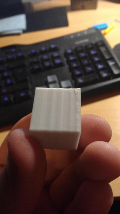

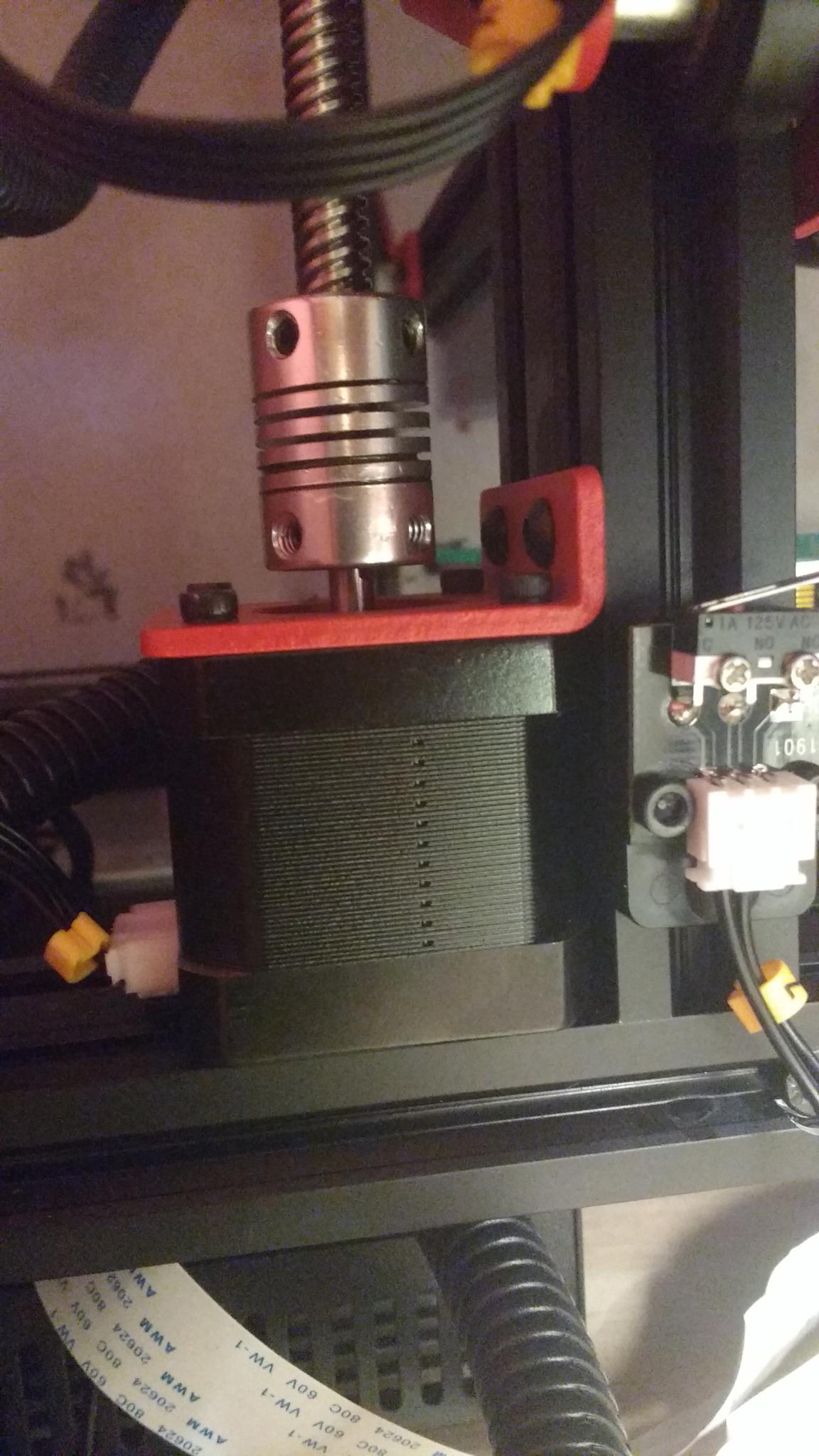

  1. j'ai donné un maximum de flexibilité au coupleur et j'ai dévissé la vis trapézoïdale pour donner un peu de mou. j'ai déserré un peu les excentriques de mon axe X. Et je pense pouvoir dire que mon imprimante fait enfin des impressions que je trouve de qualité Je suis donc fin prêt à me lancer ! Merci à tous pour votre aide !

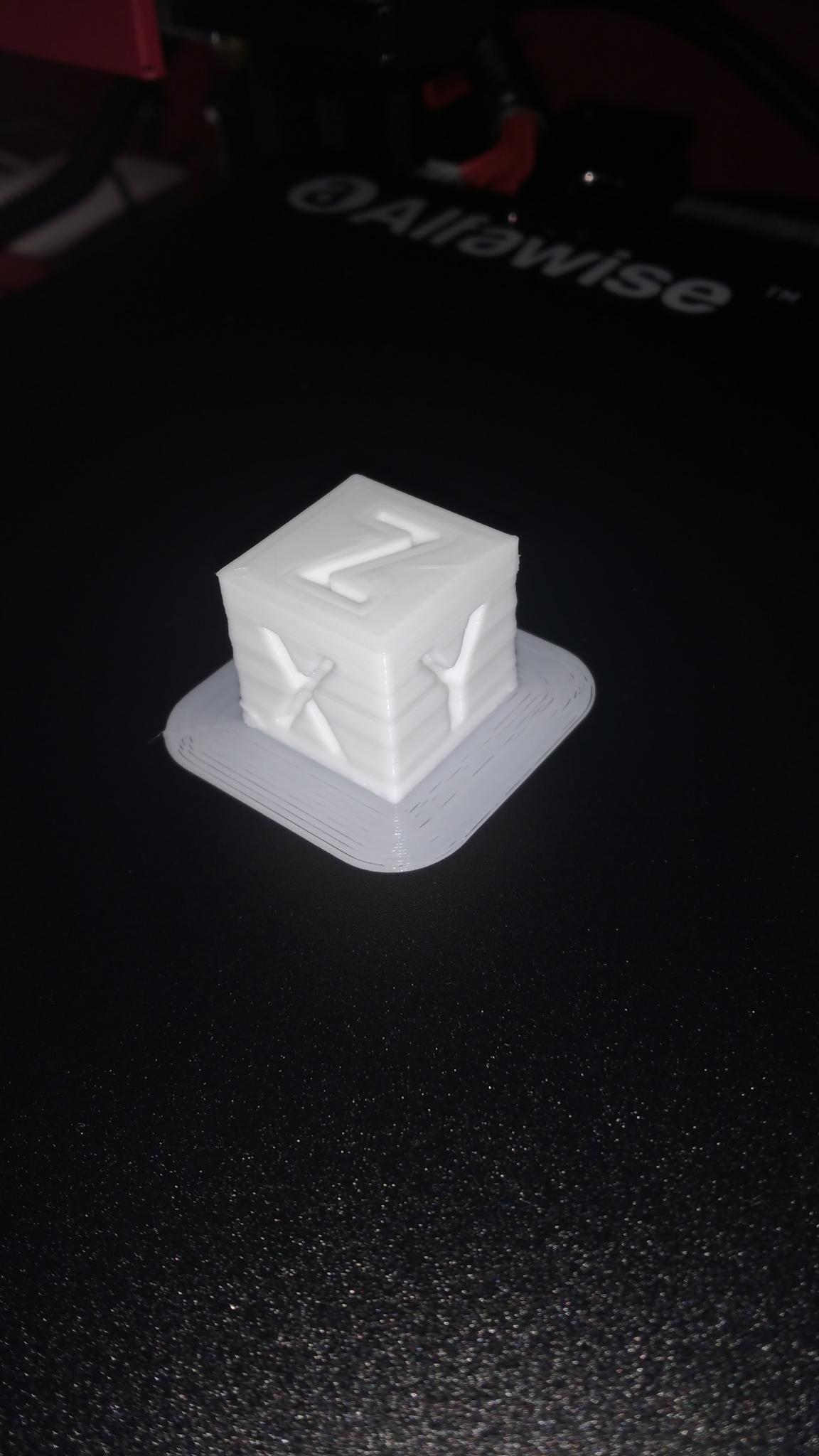

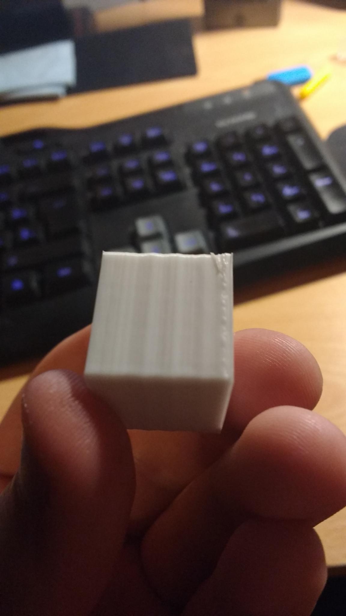

  2. Bonjour et merci pour vos réponses. J'ai effectué quelques réglages et voici le résultat. J'ai du PLA ICE filaments acheté sur Amazon. Je l'extrude à 200°C avec un plateau a 60°C Je le fais avant chaque impression En effet Mes vis excentriques sont désserées à fond et j'ai un peu de résistance sur le bas de l'axe, cela pourrait-il venir d'un défaut dans les profilés ? Dans les réglages que j'ai fais : J'ai un peu remonté mon coupleur qui n'était qu'a 1mm du moteur (pour permettre plus de flexibilité) J'ai resserré les vis de l'ensemble de l’imprimante qui n'étaient pas très serrées de base... Je suis presque satisfait du résultat, encore un léger wobble sur le bas du cube (a droite sur la photo) et surtout du warping. J'ai changé la vitre de base par un miroir que j'ai poncé au grain 600 pour avoir une adhésion, vous pensez qu'avec un miroir il vaut mieux monter la température du plateau (70°C) ?

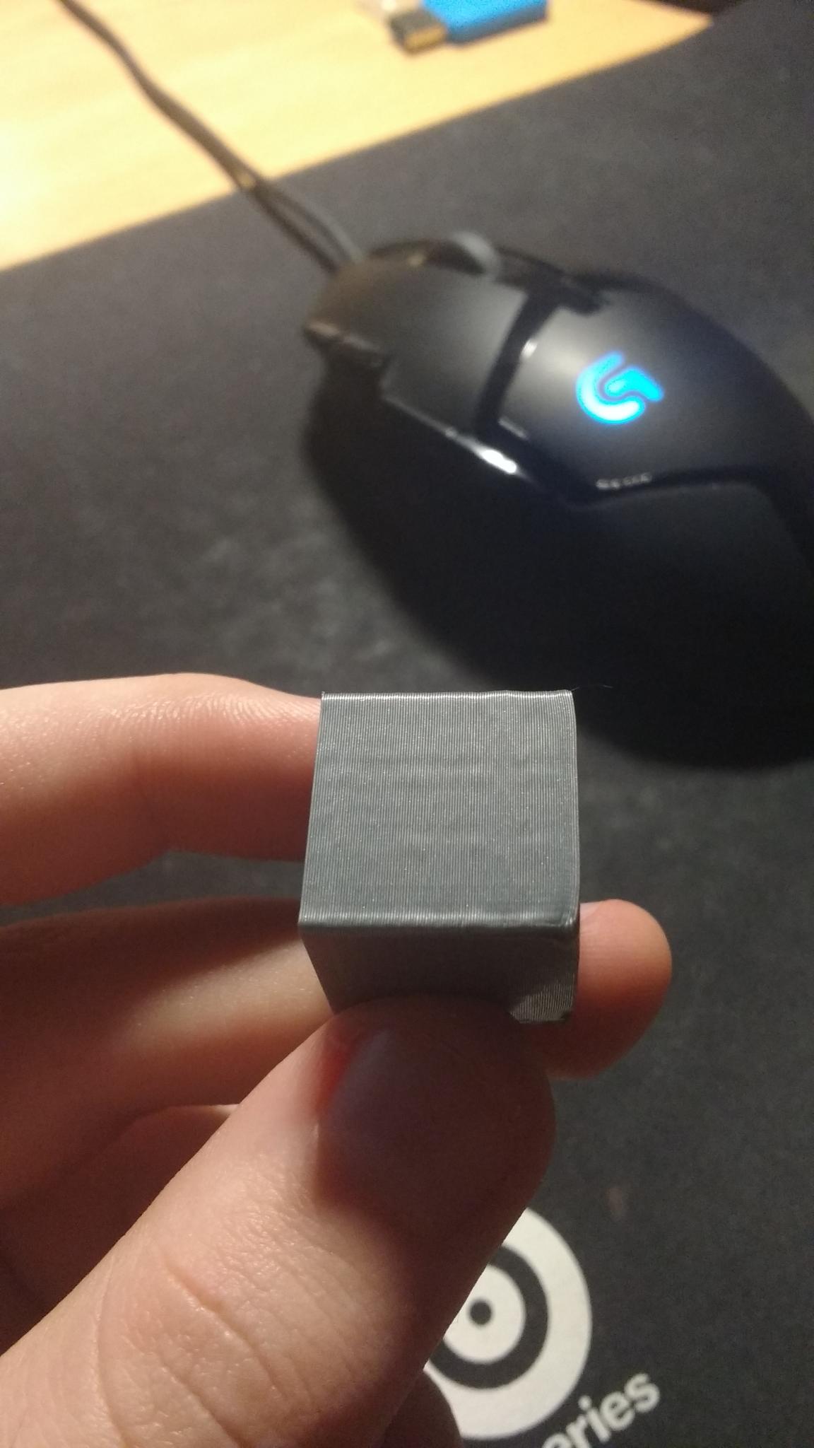

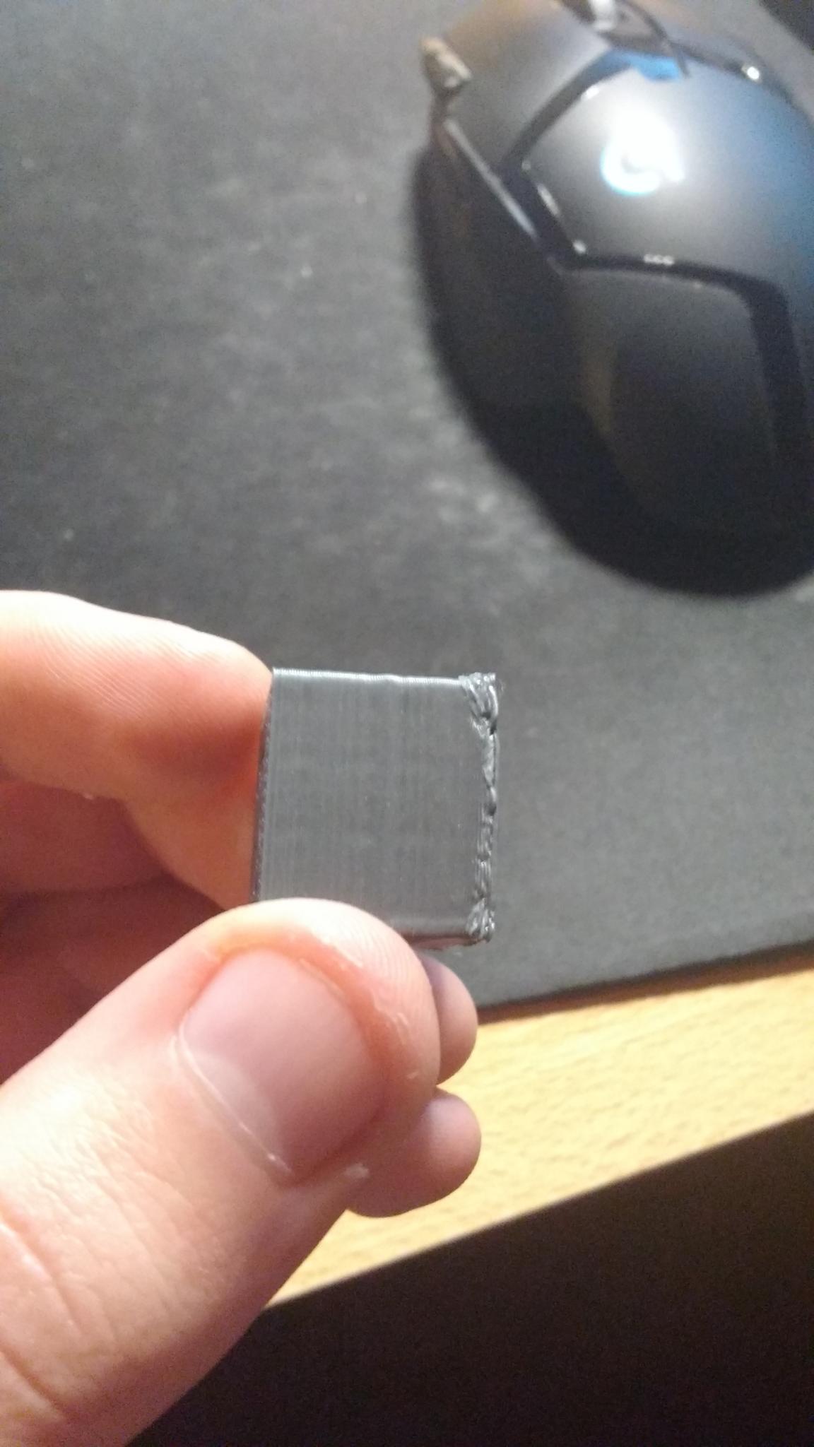

  3. J'ai remis le coupleur d'origine (flexible) parce que j'avais mis un rigide. J'ai mis un miroir à la place de la vitre d'origine parce qu'elle était bombée J'ai revérifier les courroies J'ai démonté, remonté Toujours les même problèmes... Je vous avoue que je ne sais plus quoi faire et je suis dépité

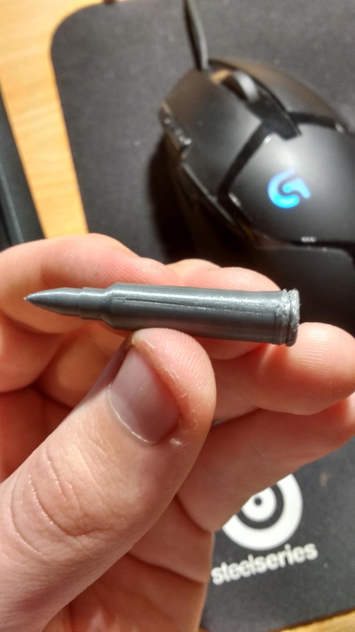

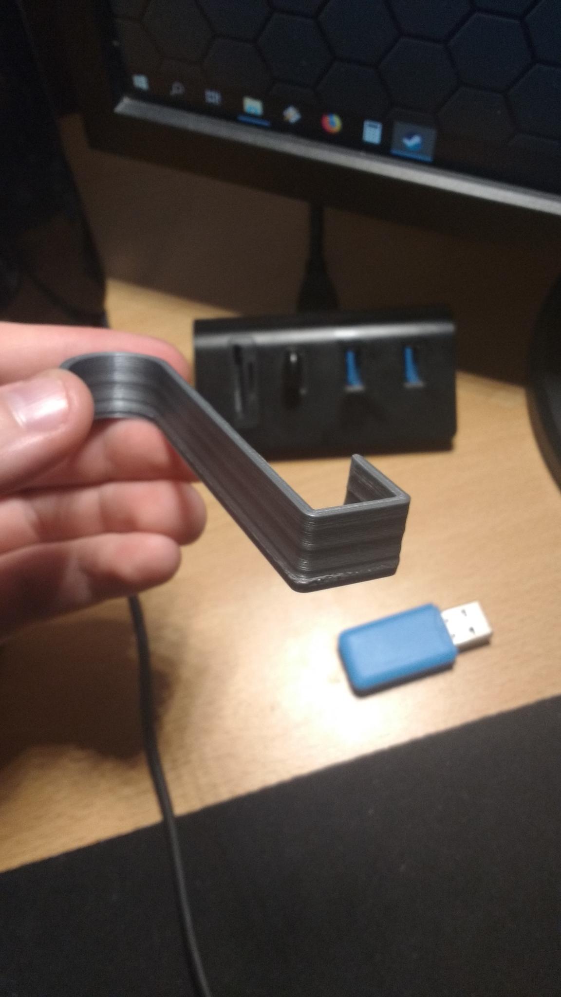

  4. J'ai imprimé un crochet pour suspendre des vêtements à ma garde-robe. J'ai toujours des problèmes sur les premières couches et je me rend compte qu'au final ça ondule encore entre les couches

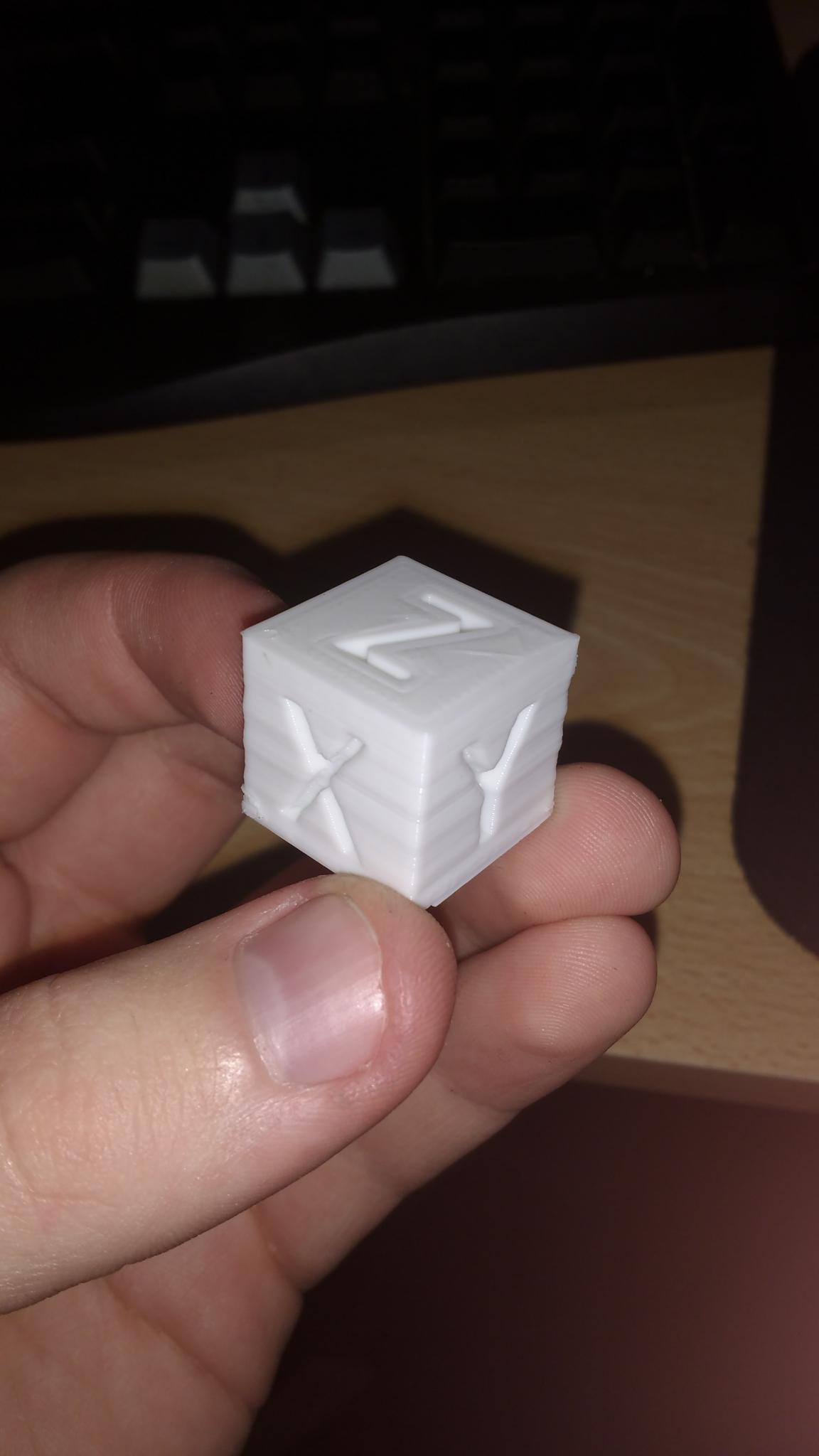

  5. Voilà, j'ai retendu les courroies, j'avais un petit point dur sur l'axe Y et là j'ai lancé une impression qui se trouvait sur la carte SD fournie. Je reviens vers vous quand ce sera terminé ! Edit : Voici le résultat Je n'ai plus les ondulations entre les couches par contre j'ai eu une drôle de ligne tout le long et des bourrelets sur les premières couches (le premier millimètre c'est dû au raft qui était de base inclus dans le gcode)
  6. Merci, je vais retendre mes courrois. Quelqu'un a-t-il une éventuelle autre piste ?
  7. Bonjour à tous ! Je débute et je viens de terminer ma première impression avec mon Alfawise U30 Cependant j'ai des problèmes entre les couches, c'est ondulé. J'ai également des problèmes sur les premières couches et un bourrelet qui s'est formé. Pouvez-vous me dire à quoi cela est dû et comment régler le problème ? Merci !
