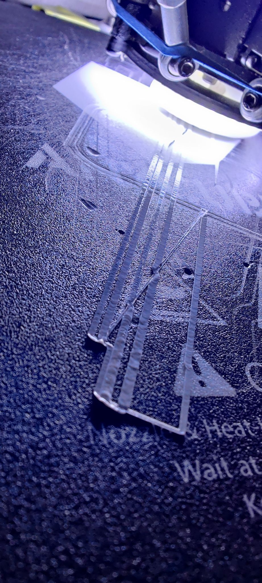

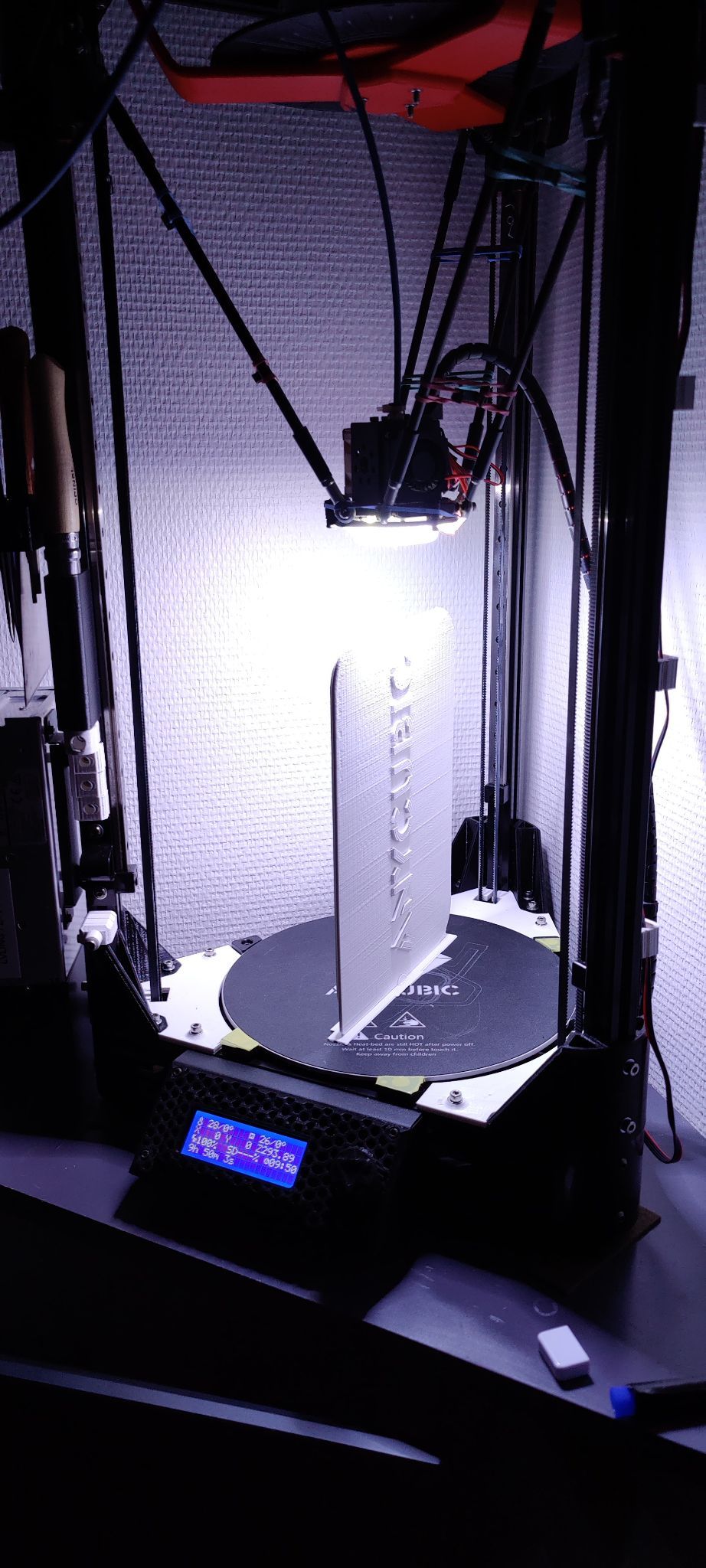

  3. Oui, cette réaction de l'acier aux températures vis à vis de la conductivité, combiné à une température plus faible pourrait expliquer une "viscosité" du PLA insuffisante, mais bon ... c'est pas forcément ce qui ressort ici. Quand tu dis que ca s'écoule, c'est quand tu mets en chauffe ? Moi aussi, mais ca s'arrête après quelques minutes une fois qu'elle a fait son caca. Après en fonctionnement ca ne me pose pas de soucis. Pour le scotch, tu peux déjà essayer sans colle, normalement sa texture permet de faire une certaine adhérence. J'utilisais en plus la UHU quand j'imprimais sur ma EmotionTech Delta, mais normalement scotch + plateau à 50/60°C ca devrait suffire pour l'essai. Autre piste, c'est quoi la bobine que tu utilises en ce moment ? T'en aurais une autre sous le coude (Si jamais c'est un lot foireux ta bobine noire) ? Attention à légèrement remonter ta buse si tu es maintenant à raz du plateau, sinon FRAISEUSE sur le scotch ! PS : Le scotch, tu peux en trouver dans un magasin de bricolage dans ton coin, pas besoin de passer par le Web, par contre il est pas spécialement bon marché (Je préviens - 3M se gave bien dessus ...).
  4. Pour te donner une illustration du collage de la première couche (Et tu dois pas être loin ou y être vu la jupe d'amorçage sur le requin - Et comme tu peux le voir, t'es pas le seul à faire de temps en temps du fraisage). Et t'arrive normalement à imprimer haut avec une "petite base". Bon, je vais pas faire le malin, j'étais pas convaincu que ca réussirait en arrivant en haut ... Après, moi j'imprime à 220°C, je n'ai pas de bulle et le filament ne "coule" pas quand l'extrudeur ne pousse pas, mais c'est du Bowden, ca joue surement. A l'inverse, je suis moins chaud sur le bed, je me limite à 50°C. As tu essayer de mettre un coup de scotch bleu 3M pour valider que c'est un soucis d'accroche ? Ca permettrait au moins d'écarter ta buse et ton plateau. https://www.amazon.fr/masquage-peinture-3M-2090DABE48-ScotchBlueTM/dp/B07XLV8X4N/ref=asc_df_B07XLV8X4N/?tag=googshopfr-21&linkCode=df0&hvadid=506885587582&hvpos=&hvnetw=g&hvrand=10320981016873783385&hvpone=&hvptwo=&hvqmt=&hvdev=c&hvdvcmdl=&hvlocint=&hvlocphy=9055622&hvtargid=pla-1205269272886&th=1 Je relance également l'idée émise plus haut de vérification de planéité de ton plateau avec un réglet ou une place en verre droite Pas besoin d'un outillage rectifié, le but est de voir si il y a un soucis et non de le quantifier. Dernier point, tu dis avoir une buse Acier, tu as changé directement celle d'origine ? Tu l'as encore ? La buse Acier à vu passer que du PLA ? Quelle quantité de fil ?
  5. Ca donne quoi si tu imprimes plus chaud ? Sur le PLA je suis plutôt à 50°C plateau & 220°C buse. Pourrais tu aussi nous faire une photo à ras de ta première couche, afin que l'on voit si tu écrases bien le boudin pour que ca adhère au plateau ? Faudrait presque faire un grand carré tout fin, pour voir où ca merde en 1er lieu sur le plateau afin de déminer le côté réglage de perpendicularité.
  6. Par expérience, une bobine humide devient très cassante ... je sais pas si tu as noté cela. Sur la première couche, le boudin est bien écrasé (et partout pareil) ?
