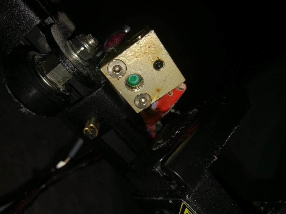

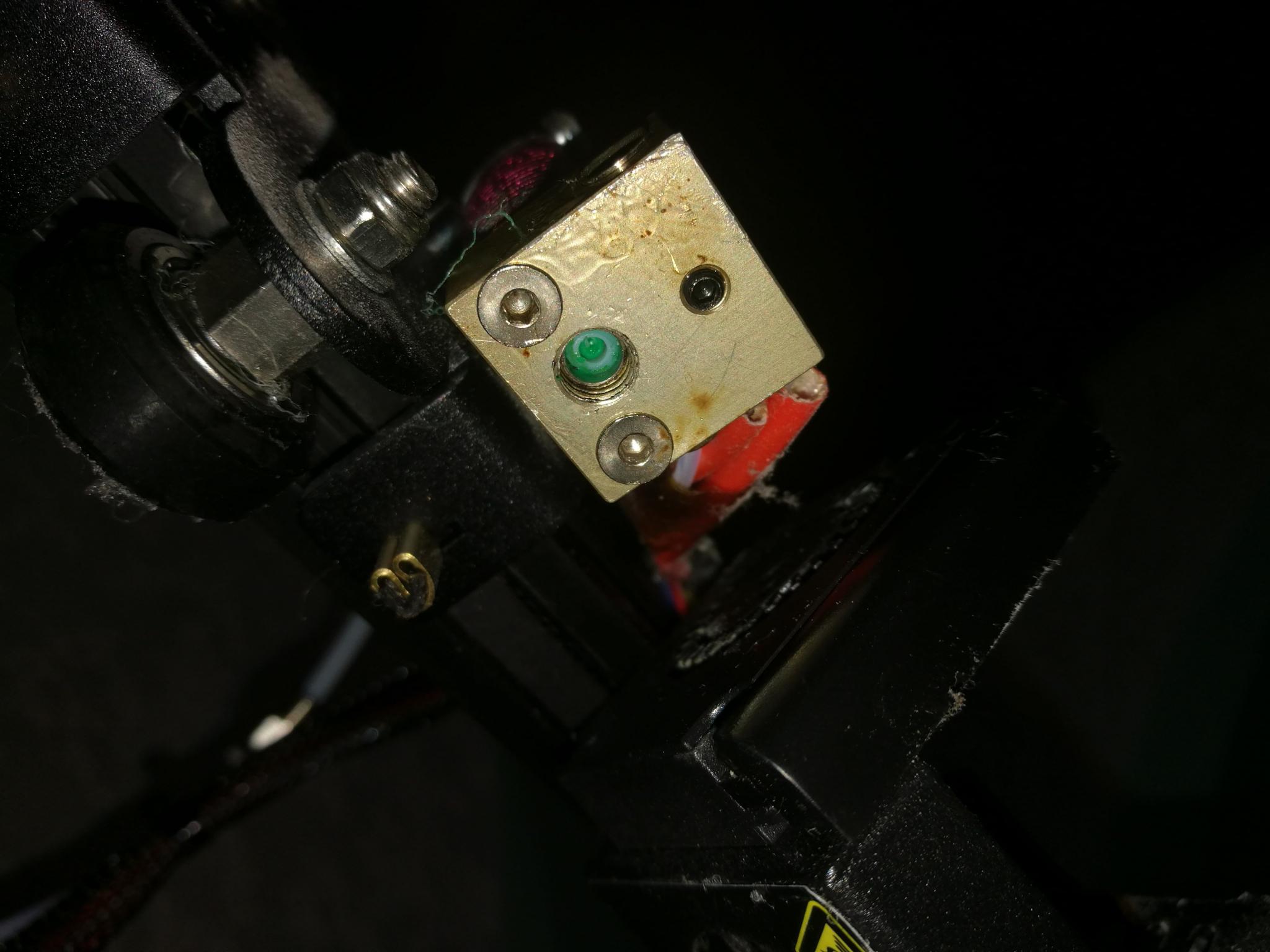

  2. Ca ne remonte pas dans le PTFE, juste dans la hotend (comme sur les photos), j'ai peut-être choppé du matos tout pourri, il faudrait peut-être tout changer...ou alors trouver un moyen de bien régler mon lit de manière définitive, je ne sais pas si c'est possible mais j'avoue que ça me soule de le calibrer après chaque impression... La j'ai une impression en cours ou j'ai tout diminué quasiment au maximum pour un max de précision, je ne suis pas à côté, mais je n'ai pas l'impression que ça claque au niveau de l'extrudeur. C'est peut-être lié à la vitesse et au diamètre important du coup? Mais ça ne me le faisais pas avant, mais mon diamètre était peut-être un peu moins gros que maintenant. Il faut vraiment que j'investisse aussi dans une bonne buse!

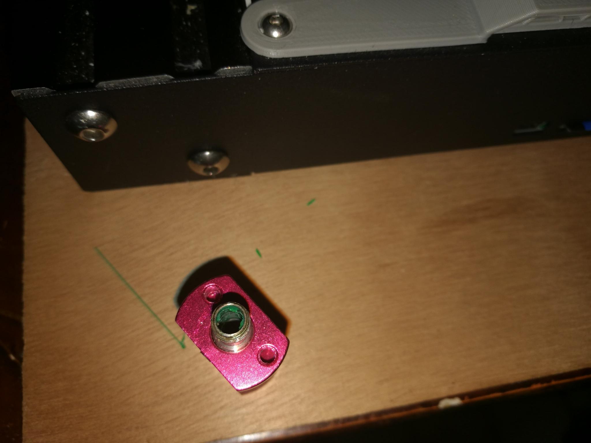

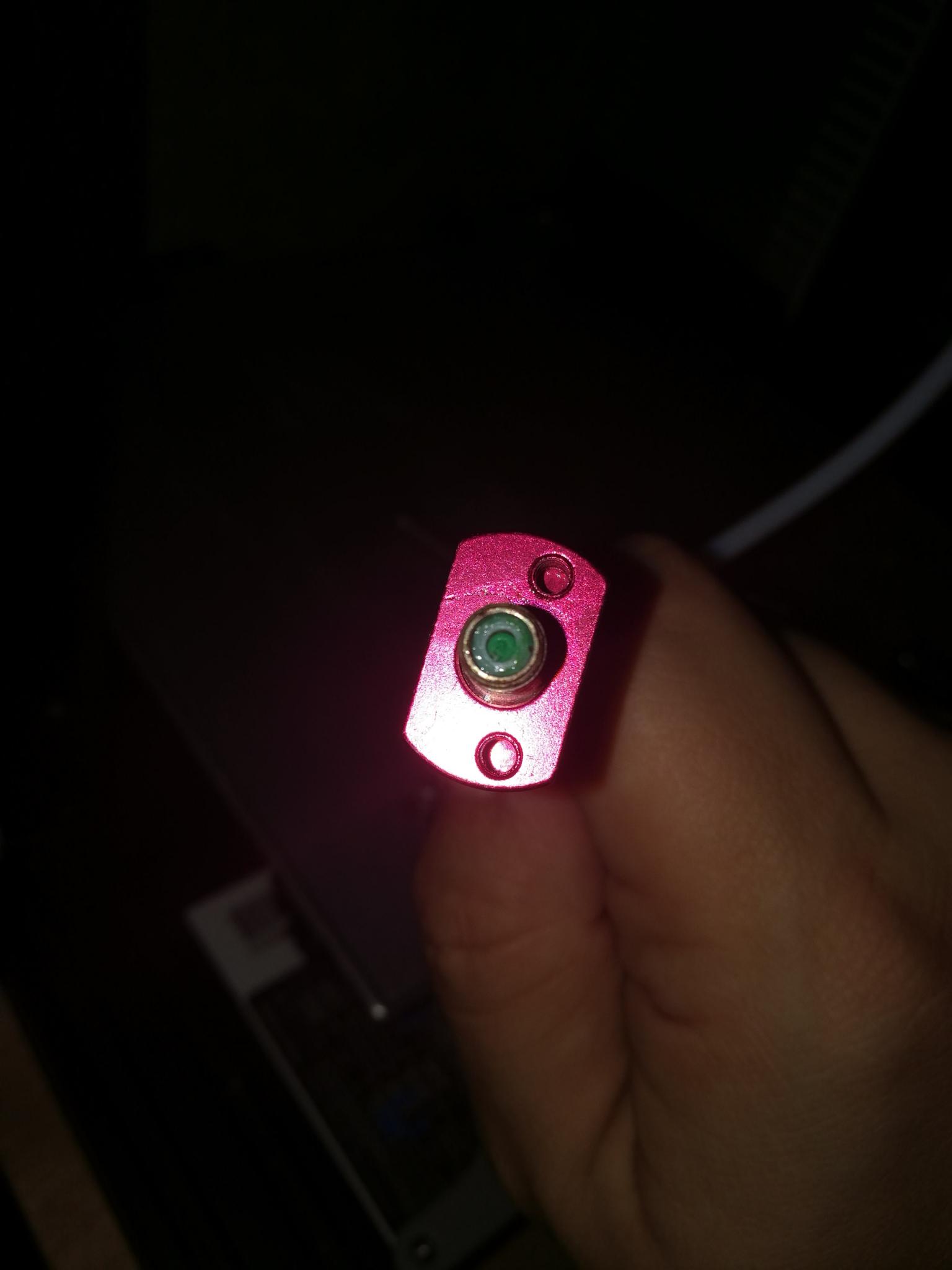

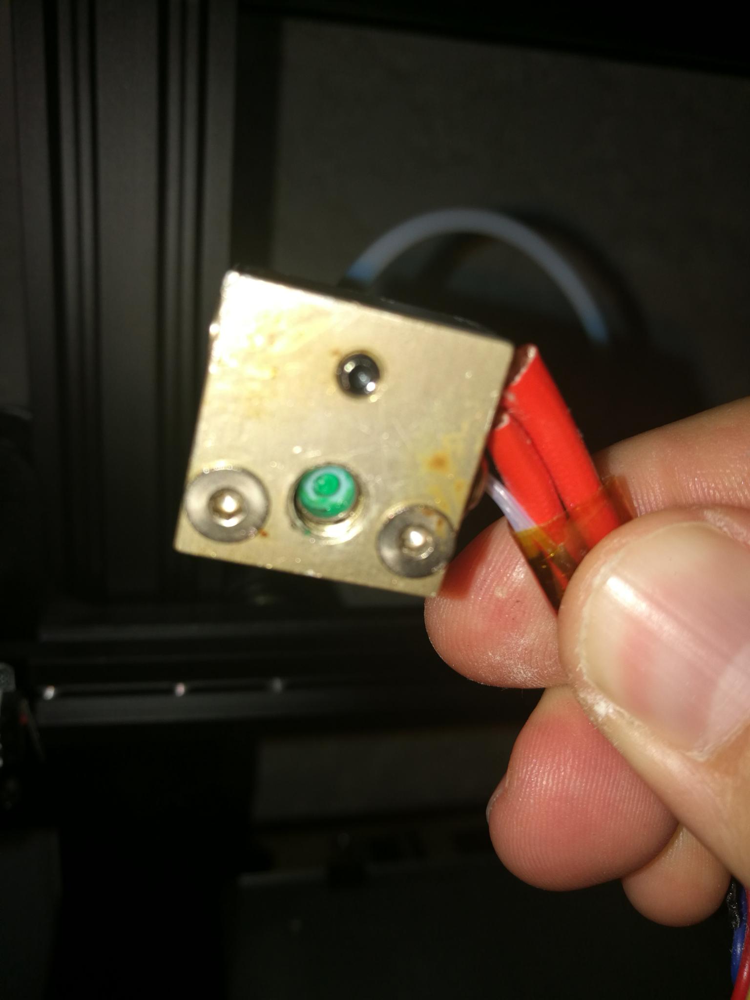

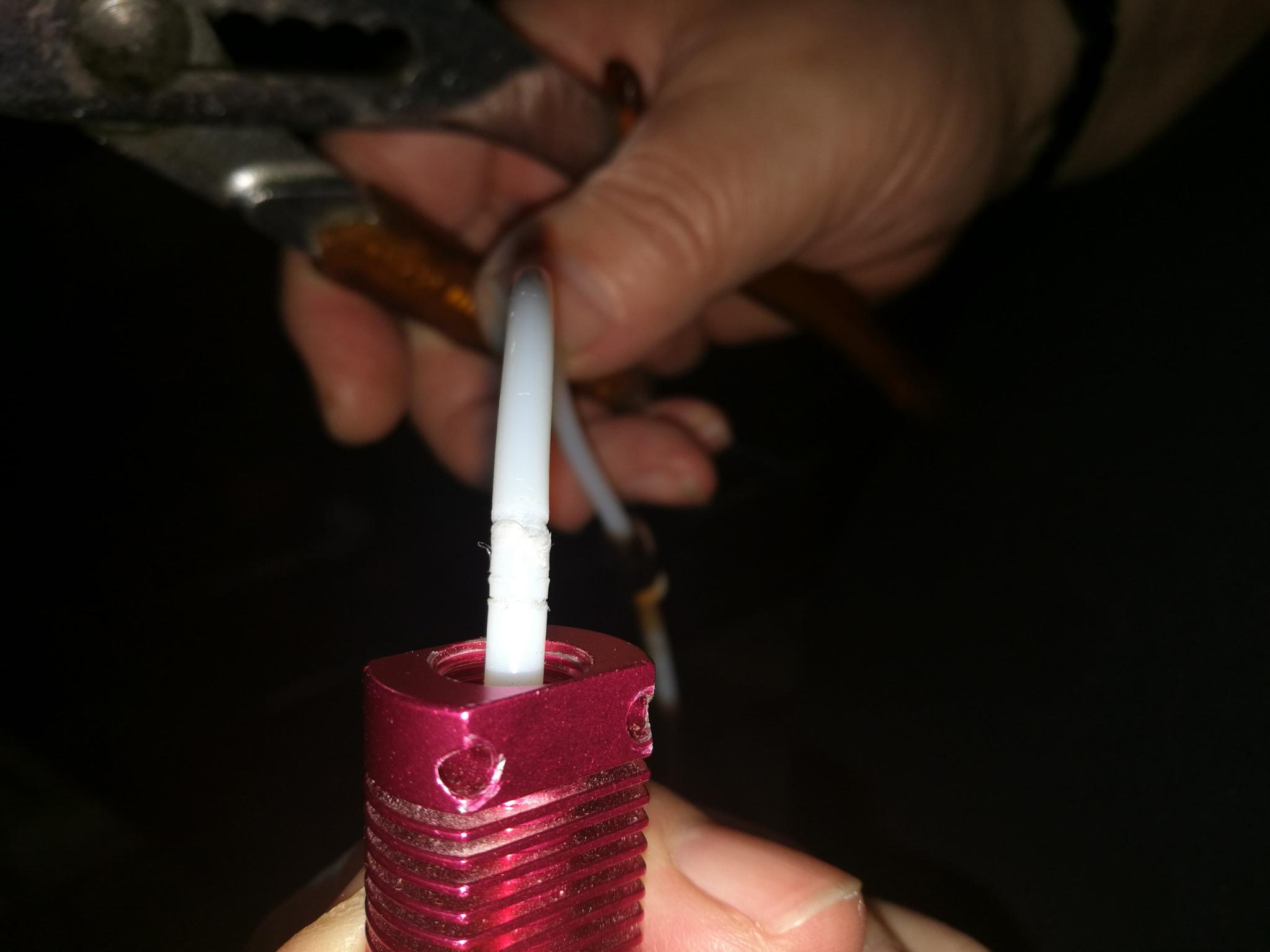

  6. J'ai démonté mon tube ptfe, j'ai démonté ma hotend et le bloc de chauffe et je me retrouve avec un peu de filament dans la hotend, donc j'ai bien du avoir un reflux à un moment donné. J'avais aussi comme de la graisse légèrement collante sur le bloc de chauffe et dans le matériau protecteur autour, je ne sais pas du tout ce que c'est. Du coup mon tube PTFE était légèrement endommagé et je préfère le changer avant de faire quoi que ce soit d'autre. En regardant sur amazon je suis tombé sur un lot qui comprends un extrudeur en métal et un tube je laisse le lien ici Est-ce que ça pourrait être une bonne idée de l'acheter et de remplacer le mien pas celui la? C'est de la bonne qualité pour le tarif? Voila les photos:
  7. Il est cassé au milieu de la roue crantée. On à démonté les 2 pneufit et je n'arrive toujours pas à le sortir de la hotend, même sans la buse, je pense que je vais tenter de le chauffer oui et de voir ce que ça donne. Je recommence à me désespérer d'avoir une machine qui va me demander des tonnes de bricolage alors que je n'ai pas trop la santé pour m'y coller tout le temps

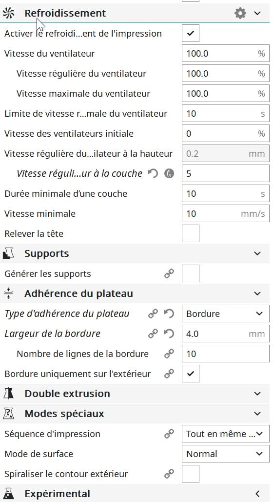

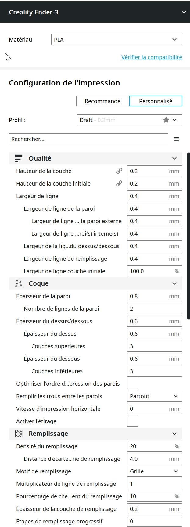

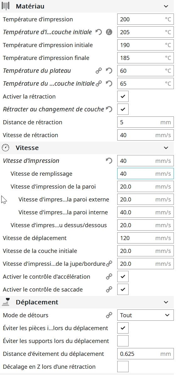

  13. J'ai refait le passage au four de mon filament pour voir. Ma roue cranté était pleine de résidus de filament, j'ai brossé doucement pour voir. La dessus je n'ai rien changé depuis que mes impressions sont nickelles, je te joint les screens de mes paramètres. Pour le moment je vais m'abstenir de modifier quoi que ce soit, je n'arrive déjà pas à imprimer du PLA standard pendant bien longtemps alors changer c'est peut-être pas pour tout de suite D'ailleurs j'ai eu un soucis en voulant retirer mon filament, il à cassé au niveau de l'extrudeur, je ne sais même pas comment le retirer du coup, et je suis toujours en galère pour le sortir si je veux le changer, c'est normal? Avant je le sortais tranquillement et maintenant je dois forcer (et me faire mal du coup à cause de la pince de l'extrudeur qui fracasse les doigts) et tirer à m'en faire des marques sur la main tellement il faut y aller pour le sortir de l'extrudeur...

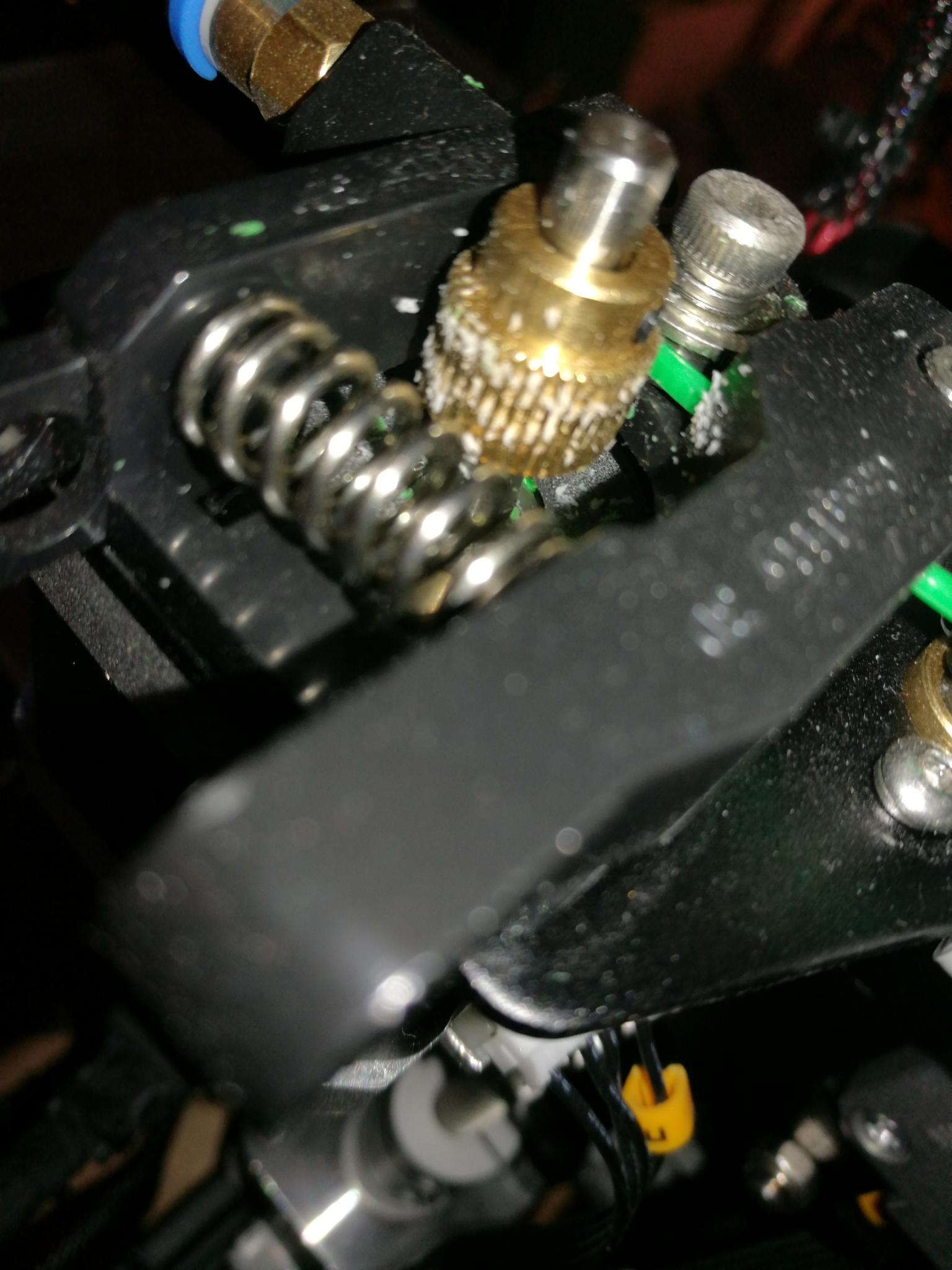

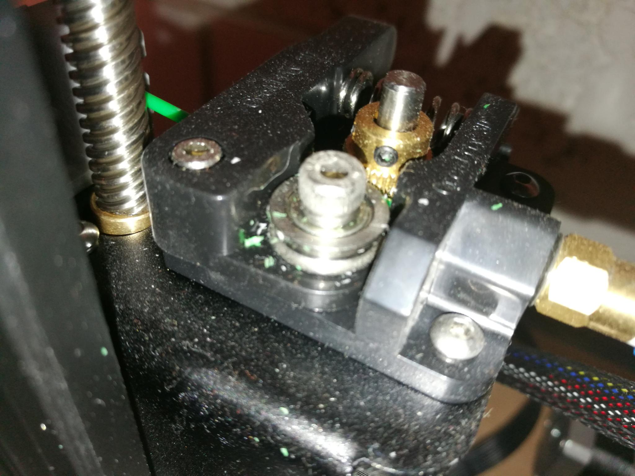

  14. Salutations! Voilà les photos: J'espère que c'est assez visible, je pourrai essayer d'en faire d'autres si besoin. Je constate sur les photos qu'il y à pas mal de poussière, je crois que je vais devoir faire un nettoyage de printemps la dessus...
  15. Salut et désolé pour les délais de réponse, je suis débordé en ce moment je ne prends plus le temps de passer répondre... Merci encore pour ta réponse, je ne sais pas du coup comment savoir si mes vis ne sont pas trop serrées ou si le ressort fait bien son taff. Oui l'extrudeur est celui d'origine, je galère toujours à changer de filament, c'est un symptôme aussi? Normalement oui pour le PTFE, coupé à plat sans l'écraser, j'ai réimprimé tout un insert complet pour l'un de mes jeux après l'avoir coupé, sans soucis. Merci Ok je visualise le problème, mais du coup comment nettoyer efficacement la buse? Je la remplace par une neuve? Je n'ai que l'aiguille livrée avec l'imprimante, donc j'imagine que le nettoyage ne doit pas être optimal si j'ai bouchonné la buse. Mais ce qui m'étonne c'est que quand je met la buse en chauffe normale le filament coule tout seul comme si on lançait l'impression et maintenant dès que je lance vraiment l'impression le filament ne coule plus... Et quand j'arrête l'impression, le filament coule tout seul le temps que la buse refroidisse... Je ne comprends à nouveau plus rien à cette machine.

  17. Normalement de base mon refroidissement ne commence qu'à la 5ème couche, je vais vérifier quand même. Merci pour ta réponse!

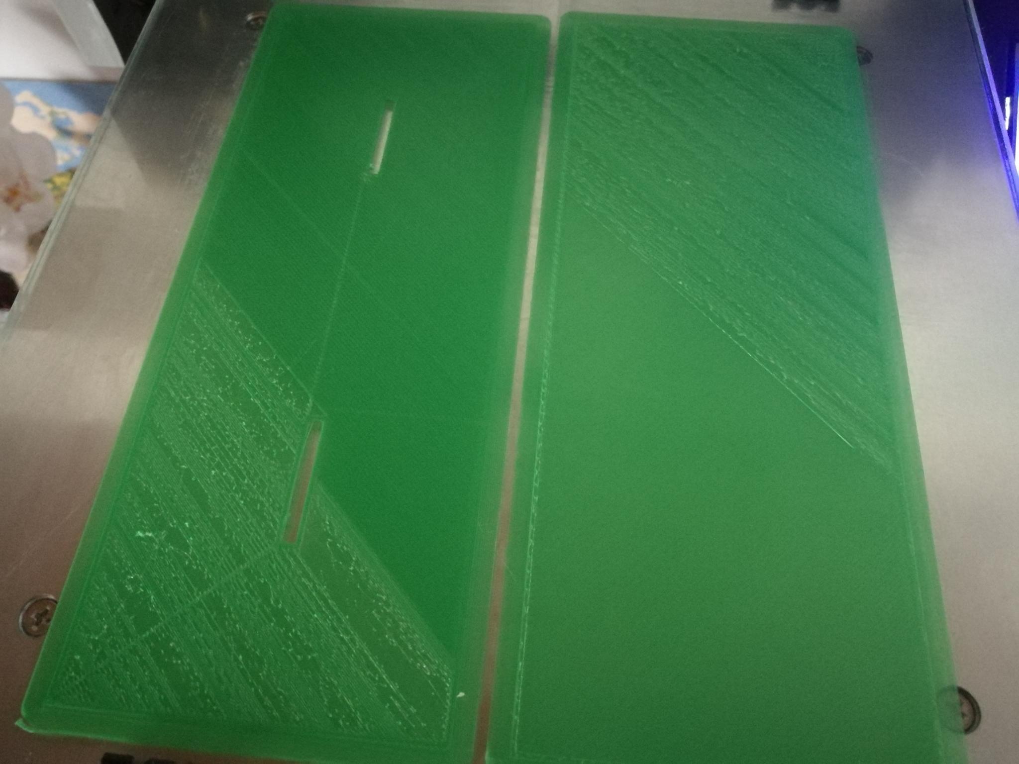

  18. Salut! Je reviens vers vous parce que j'ai encore un problème inconnu qui se manifeste... Je les enchaîne ce n'est pas possible, je commence vraiment à me demander si j'ai bien fait d'acheter cette imprimante vu le temps qu'elle passe inactive à cause des soucis.... Bref, j'ai lancé l'impression d'une boite et de son couvercle, et tout s'est bien déroulé....jusqu'à la seconde couche qui à vu l'extrudeur claquer et qui m'a donné le résultat que vous pouvez voir sur la photo. J'ai stoppé l'impression parce que je me suis dit que ça allait me faire toute la boite avec ce soucis là et donc me la foirer (c'est la même boite que celle du post précédent avec un changement de filament pour voir si c'était à cause du filament. il semblerait que non....) Est-ce un problème d'extrudeur ou de la buse du coup? (ou d'autre chose encore)

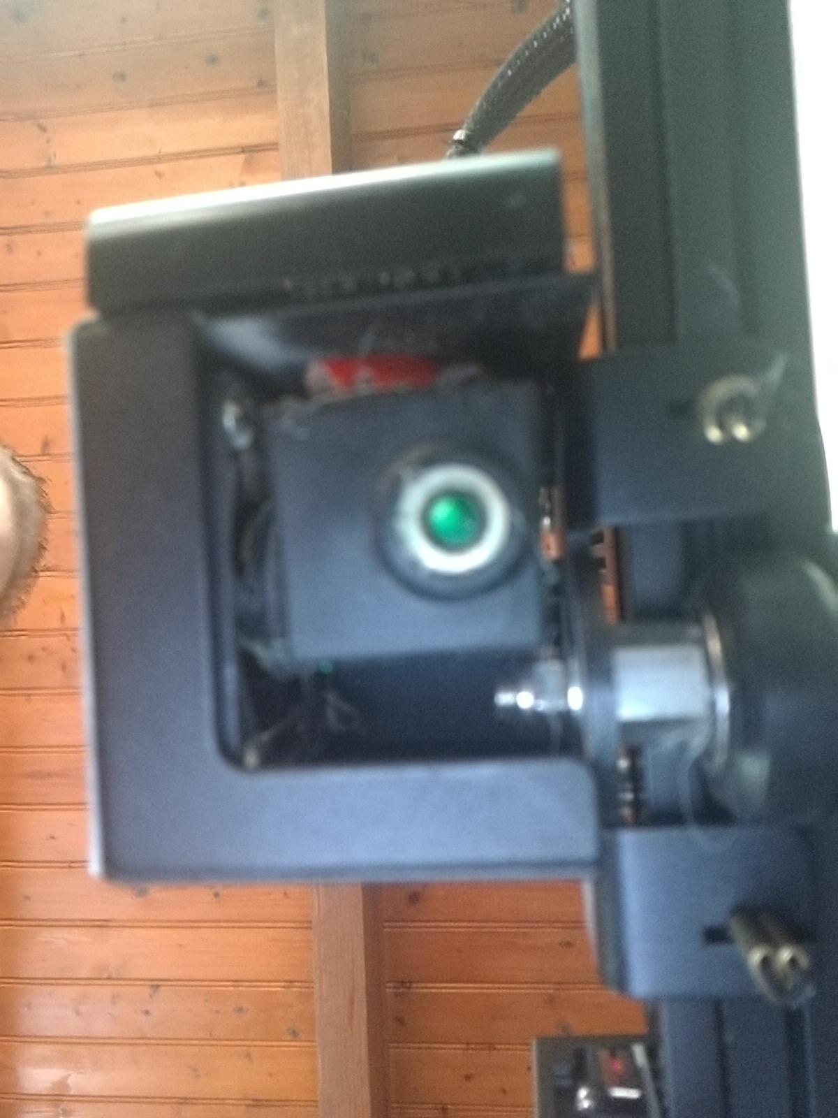

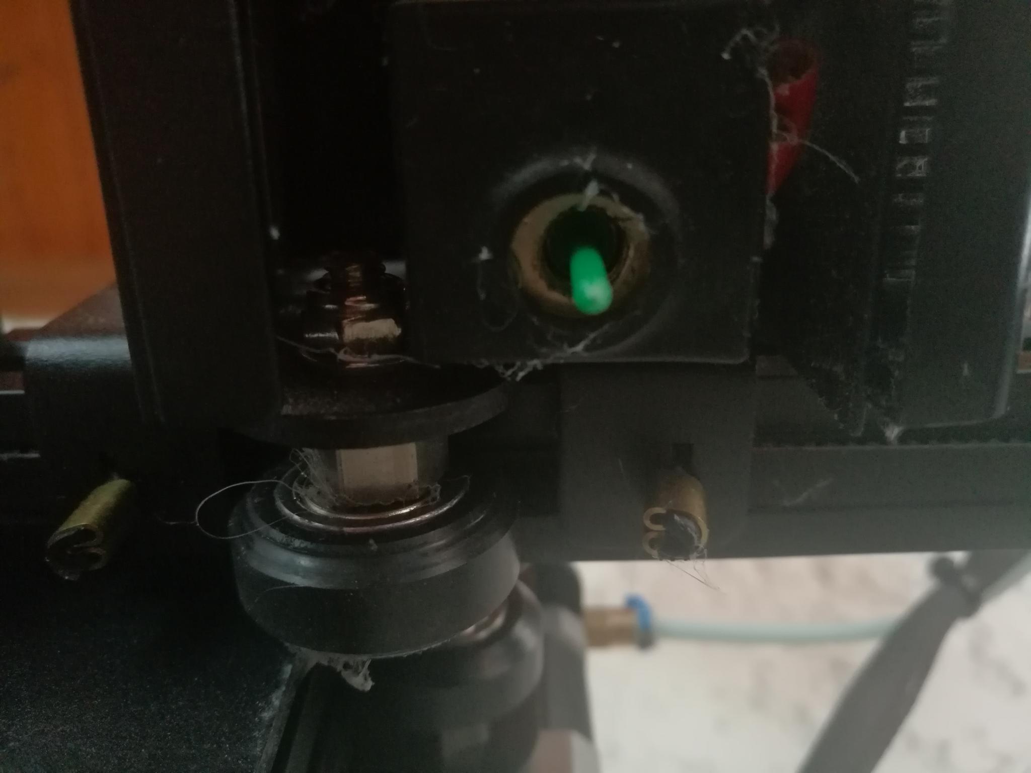

  19. Salut! Les jours durent longtemps chez moi il semblerait.... Voilà les photos de ma dernière création foirée, qui illustre le phénomène de mon précédent message, du coup vous avez une idée de ce que ça peut être? Je vais aussi faire une photo de mon extrudeur pour illustrer ce dont je parle (j'espère que ça se verra bien sur la photo...) C'est assez trouble, il me gonfle ce téléphone avec les photos de près... J'essaierais de faire une meilleure photo si vous préférez.
  20. Salut les gars, désolé je n'ai pas trop le temps de passer ces derniers temps et j'aurais encore besoin de vos lumières. Mon imprimante me cause encore des soucis que je ne comprends pas et ça fait qu'elle ne tourne plus depuis presque 1 semaine. J'ai des trous et des irrégularités dans mes impressions, j'ai nettoyé ma buse, mais je ne comprends pas. Je vois par contre pas mal de PLA dans les crans de l'extrudeur, du coup je me demande si ce n'est pas l'extrudeur qui me "fractionne" mon filament et qui fait que du coup il y à des manques de matière? Je posterais une photo pour vous faire voir le phénomène demain, en attendant si jamais ça vous parle ce descriptif on ne sais jamais...

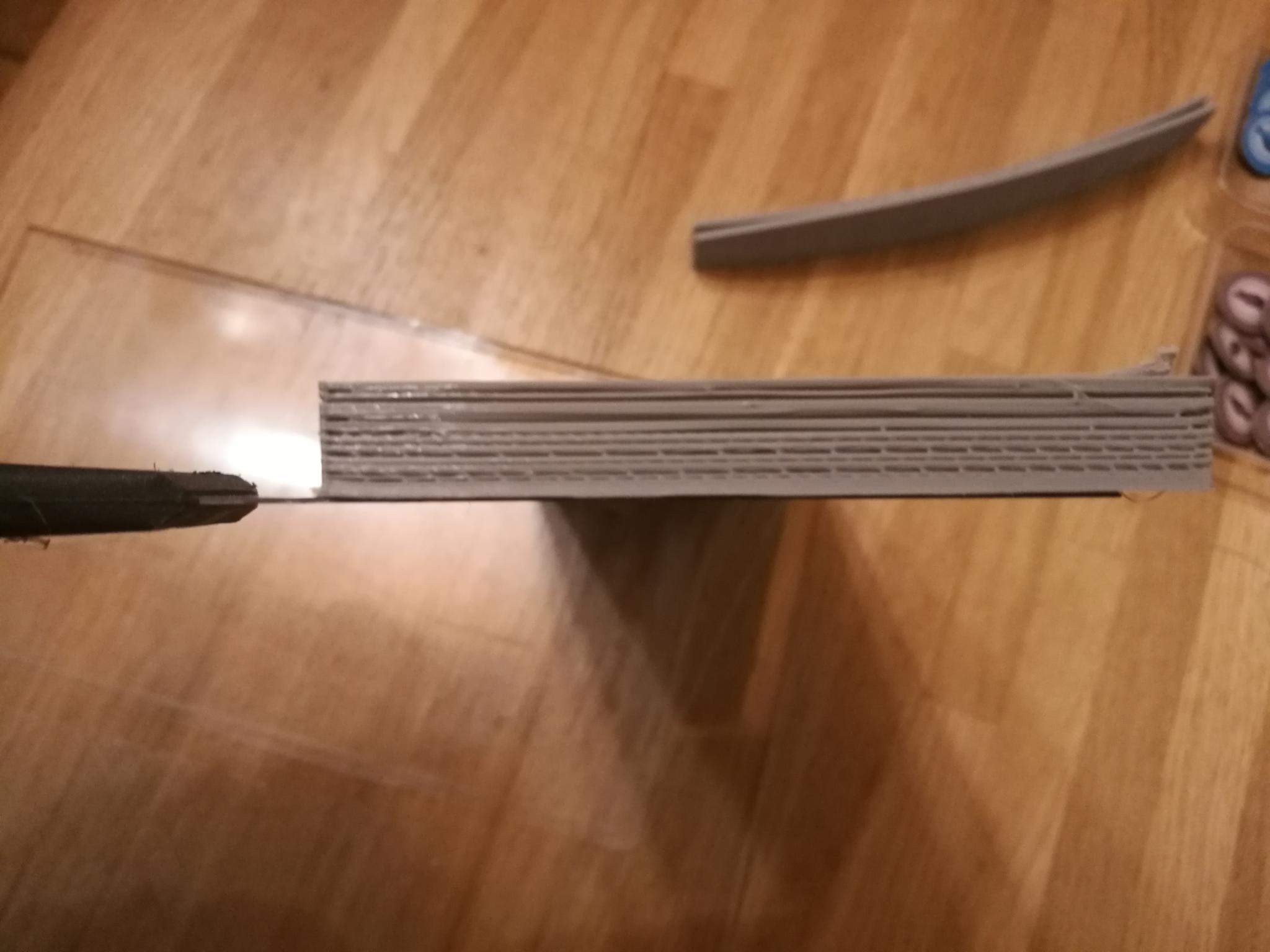

  23. Moi ça me parait logique de remercier quand des personnes prennent de leur temps pour me répondre et m'aider, j'aime qu'on me le fasse quand j'aide dans un domaine, donc je le fais aussi quand j'ai besoin d'aide. Je posterais des photos de mes réussites donc, d'ailleurs je suis vraiment content des résultats de cette imprimante maintenant. J'ai encore du chemin à faire et j'ai foiré 1 ou 2 impressions mais je pense que c'est dû à des mauvais réglages dans cura pour ce type de modèles (figurine ou forme "nid d'abeille") je ferais des recherches maintenant que je sais comment gérer mon plateau et ma buse grâce à vos conseils et à votre patience. Je me demande si il ne serait pas utile vu ce que je compte faire avec mon imprimante dans un délais plus ou moins court de remplacer la hotend et la buse pour pouvoir imprimer des choses plus "lourdes". Je vais certainement attendre encore un peu avant de sauter le pas, mais si j'y pense de plus en plus je vous demanderais des conseils! D'ailleurs petite question, quels sont les conditions idéales pour imprimer de l'ABS sans risquer de mourir intoxiqué?

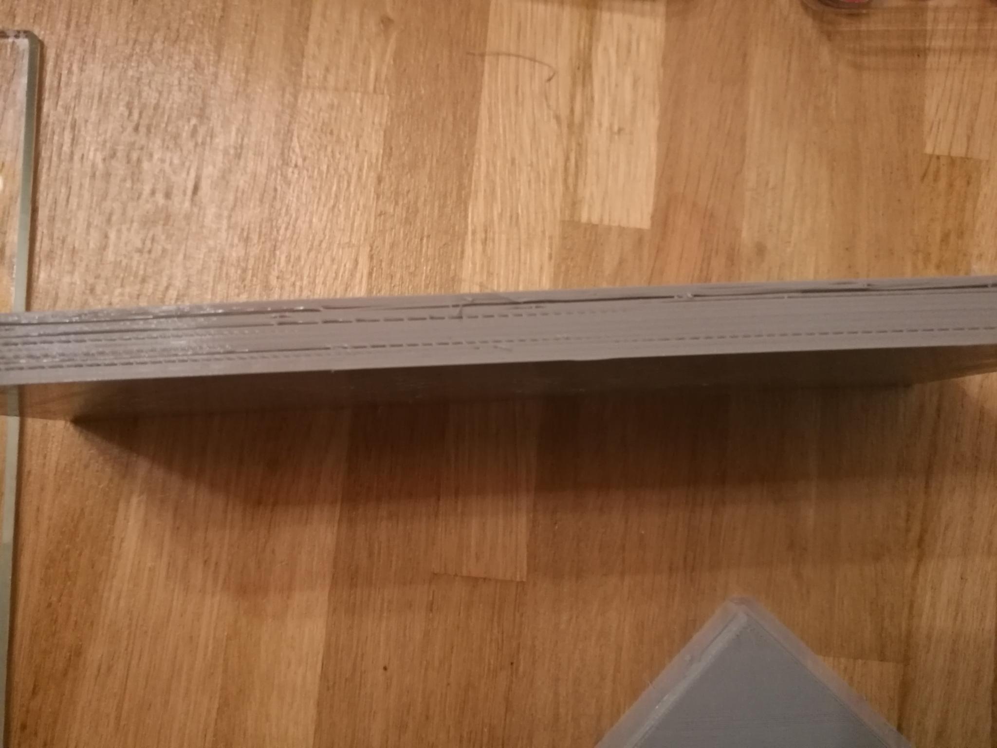

  24. Bonjour à tous! J'ai mis du temps à revenir, mais je reviens pour vous remercier de votre aide et de vos conseils! J'ai réussi à imprimer de très grandes boites (de la taille de mon plateau, sans aucun warping! J'ai réglé mes excentriques, j'ai remis mon plateau bien droit et du coup il ne bouge quasiment jamais! Ce qui est vraiment top ça m'évite de perdre trop de temps en réglages (même si je vérifie toujours que le tout soit bien aligné, on ne sais jamais) Et ce qui à changé aussi c'est que j'ai imprimé avec un autre filament (du vert de la même marque, je vais réessayer avec le gris bientôt) et j'ai utilisé de la colle au lieu de la laque, ça a été quasiment miraculeux!!! Plus de warping, plus de décollement du PLA sur les premières couches, je peux lancer mes impressions sans passer 30 minutes devant à vérifier que la première couche est bien accrochée... J'ai aussi modifié mes réglages avec une bordure de 4mm et 10 lignes pour mes grosses pièces, mais ça à l'air de très bien fonctionner aussi avec les petites. J'ai remis mon plateau à 65° pour la première couche et la buse à 205° puis 60° et 200° pour le reste et le refroidissement du PLA à partir de la 5ème couche. C'est parfait pour le moment, je n'ai plus aucun problèmes! Je mettrait des photos de ce que j'ai pu faire après les réglages si vous voulez! En attendant encore merci pour votre aide et vos conseils! Maintenant je sais que je peux tirer profit de mon imprimante! Je reviendrais vous poser des questions quand j'en aurais besoin si vous voulez bien m'aider à nouveau!
  25. Hello! Bon je n'ai pas encore mis les photos mais ce n'est pas vraiment nécessaire, l'imprimante m'a bien sorti un modèle sans fond ni plateau... Du coup je m'interroge... Par contre j'ai eu un léger rétrécissement et la bordure s'est légèrement écartée mais pas de warping sur ce modèle, du coup je me demande si ça ne se produit pas que lorsque j'ai un fond complet... Mais si tel est le cas quelle peut être la cause de la déformation de mes boites avec un fond?
