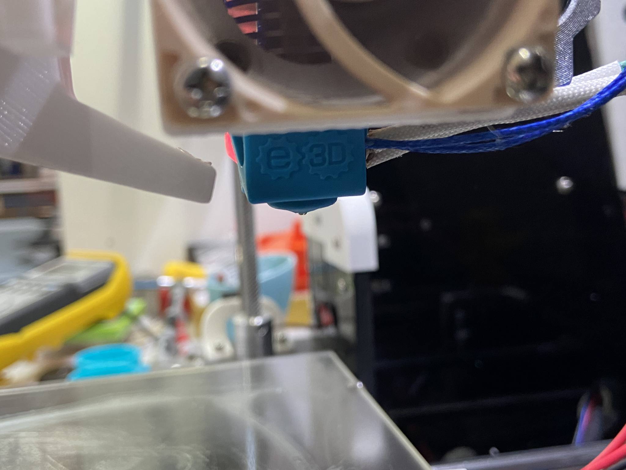

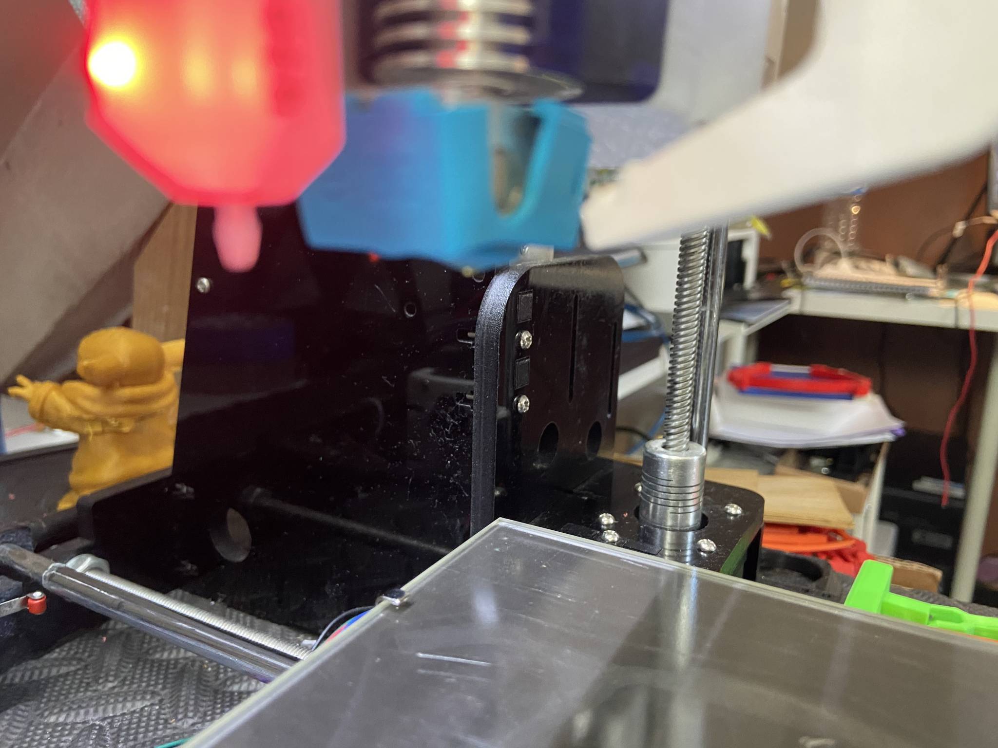

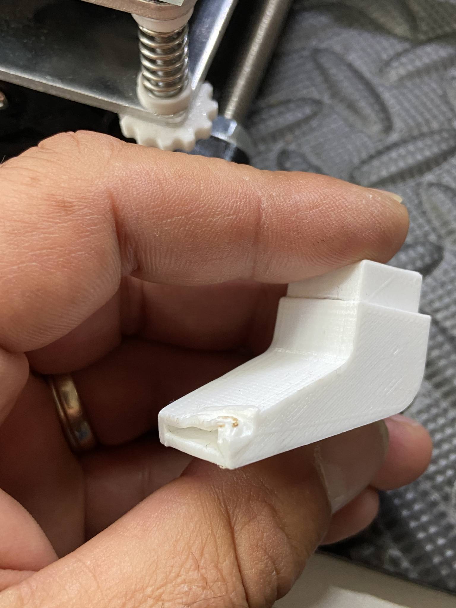

  3. ok je fais déjà le test en rectifiant le bec comme préconisé par Maeke, et en fonction je me lance dans ton test si besoin
  4. bon sur la base de cette piste, j'ai rectifié la position (ajustement avec buse collée au bed pour légèrement dépasser de l'ordre de 1 ou 2 mm au dessus), c'est le mieux que j'arrive à faire, et effectivement le bec à pris cher.... mais pour en refaire un faut une imprimante qui imprime , je relance une impression à suivre !
